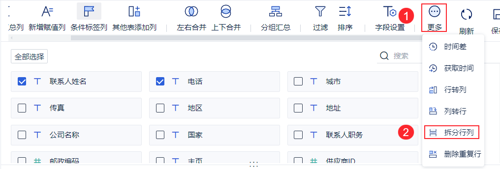

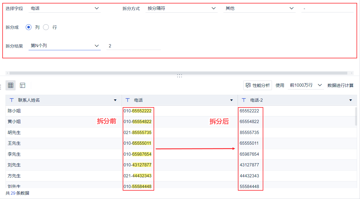

2.1.1 方法一
在数据编辑界面点击「更多>拆分行列」,进入功能界面,如下图所示:
将字段按分隔符「-」进行拆分,拆分位置选择「第2个字段」。如下图所示:

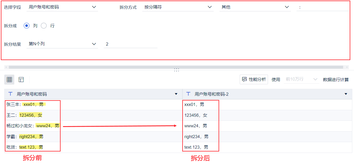

4. 截取某个字符后的所有字符编辑
示例数据:第 3 节数据
4.1 操作步骤

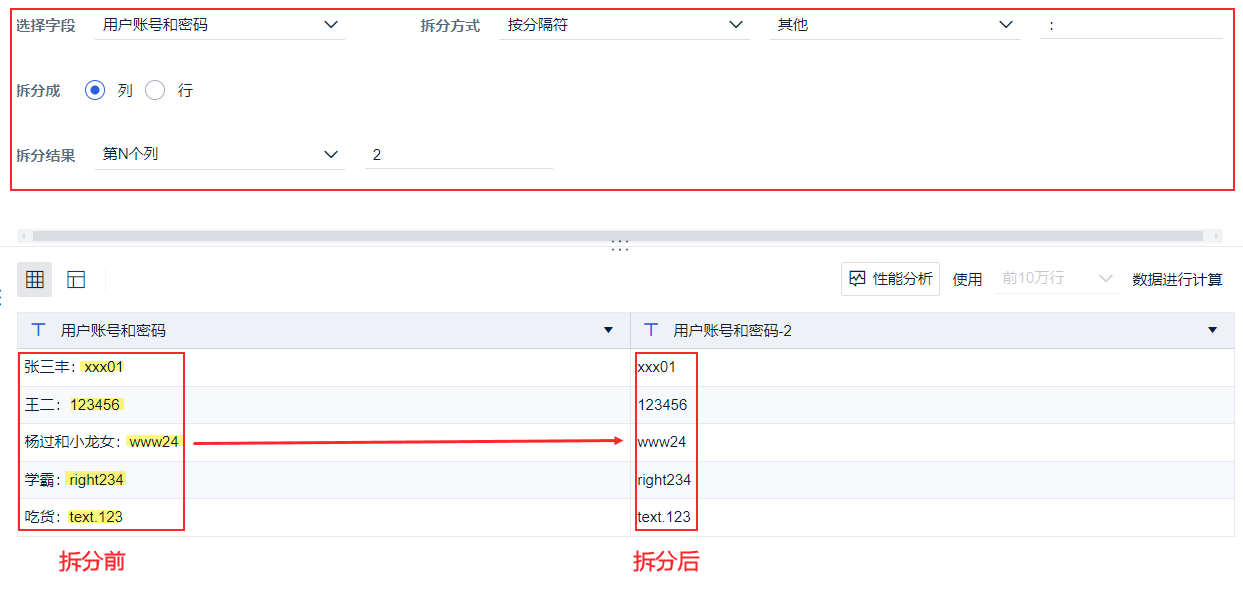

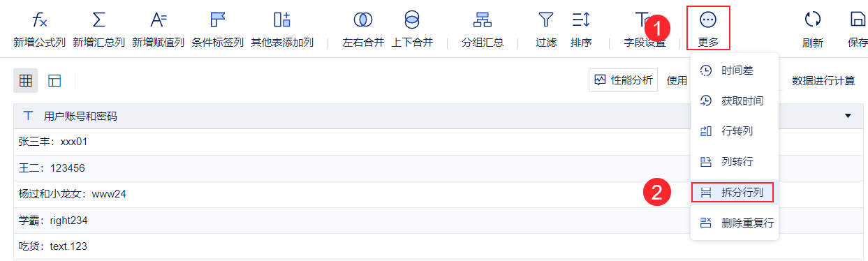

4.1.1 方法一
4.1.2 方法二
截取「用户账号和密码」字段中密码构成新列「密码」。
新增公式列,命名为「密码」,输入公式:RIGHT(用户账号和密码,LEN(用户账号和密码)-FIND(":",用户账号和密码)),如下图所示:
公式说明:
| 公式 | 说明 |
| LEN(用户账号和密码)-FIND(":",用户账号和密码) | 提取的字符个数为使用 LEN() 函数得出的字段字符长度 - 使用 FIND() 函数找到字段中「:」所在位置序号。 |
| RIGHT(用户账号和密码,LEN(用户账号和密码)-FIND(":",用户账号和密码)) | 从右侧往左提取字段中的字符。 |
4.2 效果查看
截取「:」后的所有字符,如下图所示:

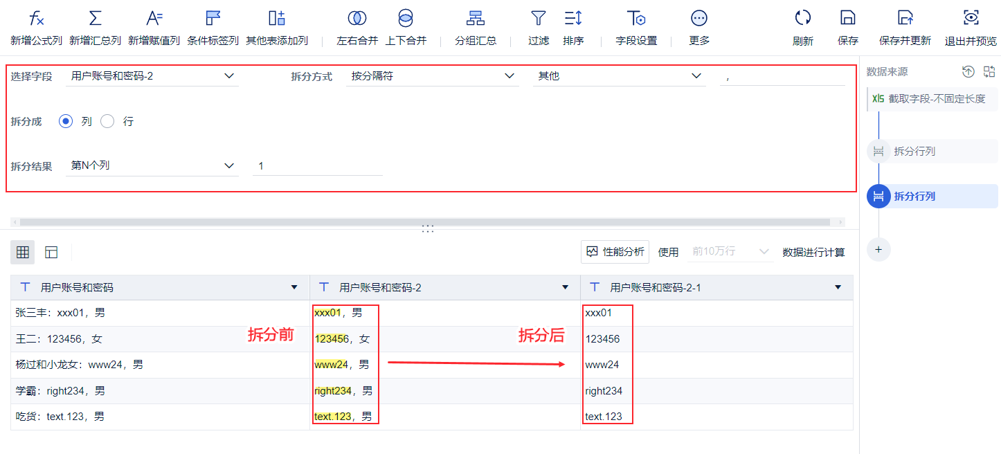

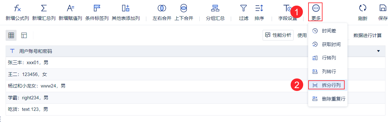

5.1.1方法一
将字段按分隔符「:」进行拆分,拆分位置选择「第2个字段」。如下图所示:
重复以上步骤,对用户账号和密码-2按分隔符「,」进行拆分。如下图所示:
