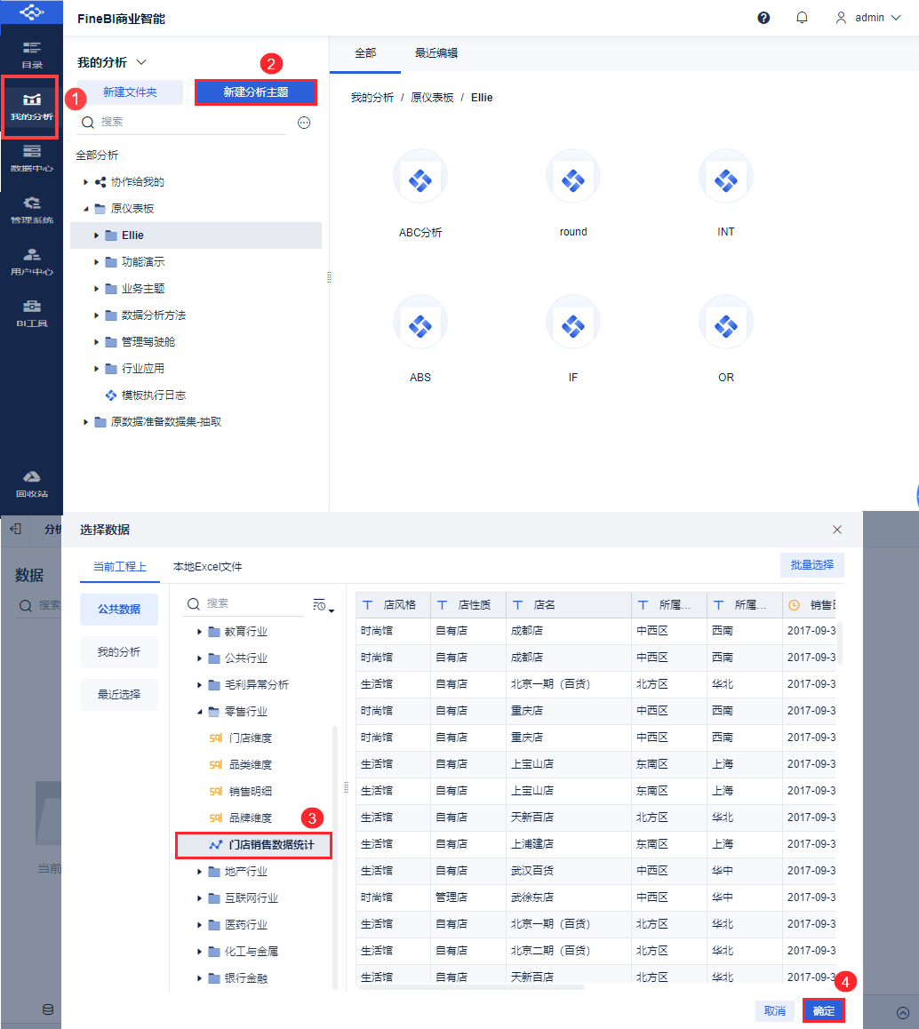

2.1 新建分析主题
1)在「我的分析」下创建「帕累托分析」主题,选择内置公共数据中的「门店销售数据统计」,点击「确定」添加数据,如下图所示:

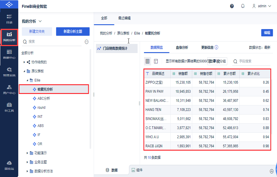

3.1.6 求累计占比
1)点击「新增公式列」,命名为「累计占比」,输入公式累计总额/销售总额,点击「确定」,如下图所示:
注:公式中累计总额和销售总额不能手动输入,需要点击数值字段的字段名。
2)得到「累计占比」字段如下图所示:
3.1.7 效果查看
点击「保存并更新」后进入主题界面,可以预览数据,如下图所示:
