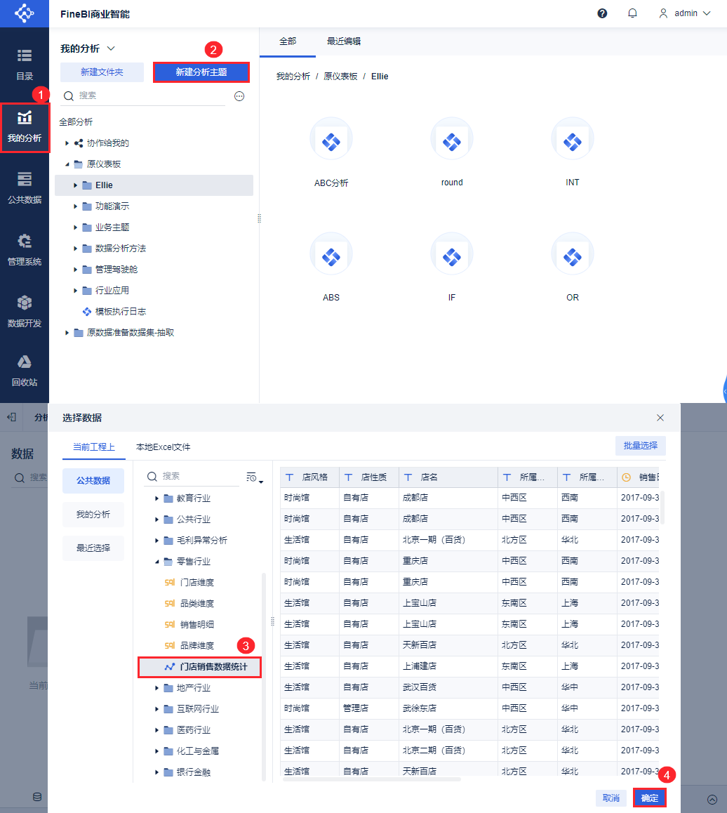

2.1 新建分析主题

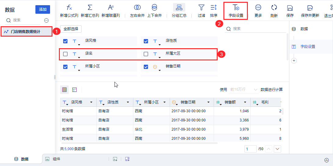

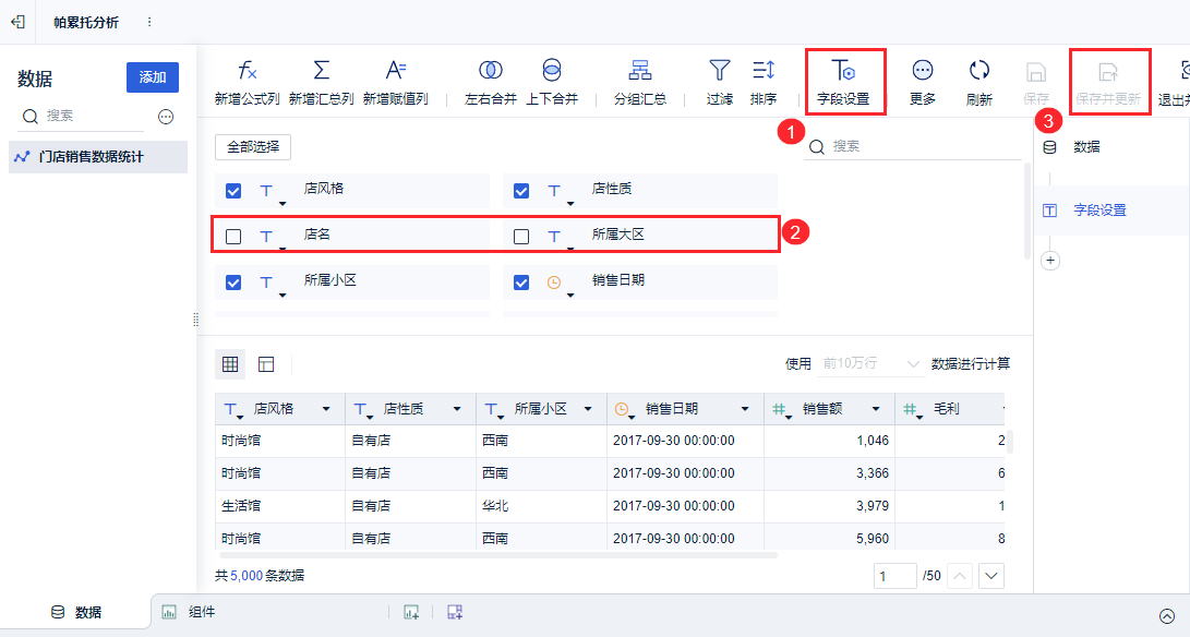

1)在「我的分析」下创建「帕累托分析」主题,选择内置公共数据中的「门店销售数据统计」,点击「确定」添加数据,如下图所示:
2)添加数据,点击「字段设置」取消勾选「店名」和「所属大区」字段,点击「保存并更新」,如下图所示:

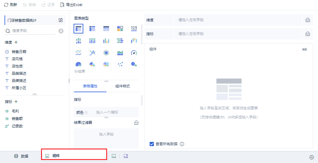

2.2.1 创建组件
点击左下角「组件」,如下图所示:

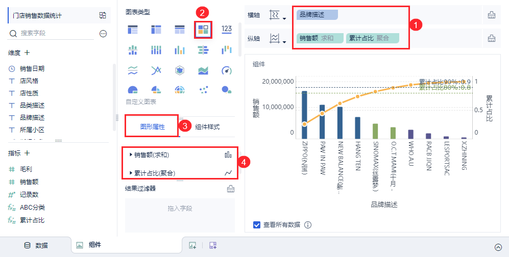

2.2.3 制作组件
将待分析区域字段拖入对应横纵轴,选择「自定义图表」,并设置「销售额」为柱形图,「累计占比」为折线图,如下图所示:

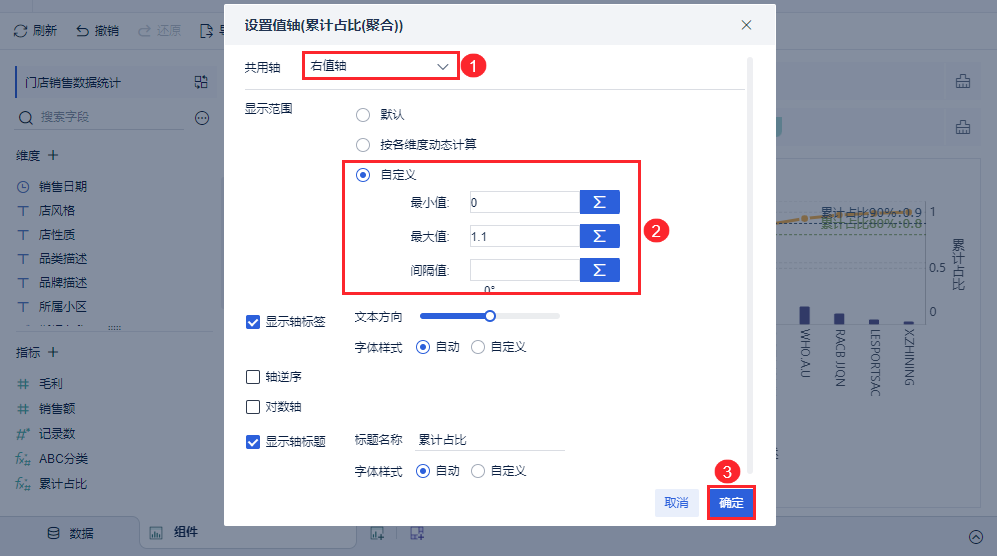

2.2.4 设置值轴

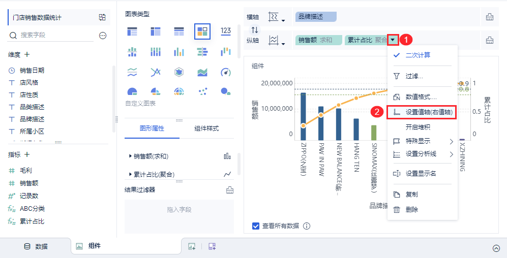

对「累计占比」字段设置值轴,如下图所示:
共用轴旋转「右值轴」,勾选「显示范围>自定义」,设置「最大值」、「最小值」,如下图所示:
详细设置参见:图表设置轴

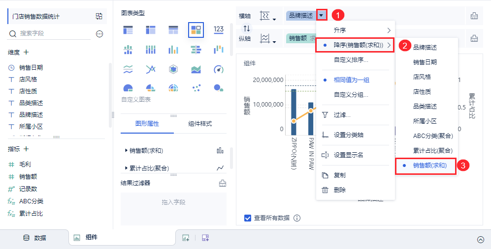

2.2.5 排序
将「品牌描述」根据「销售额」进行「降序」排列,如下图所示:

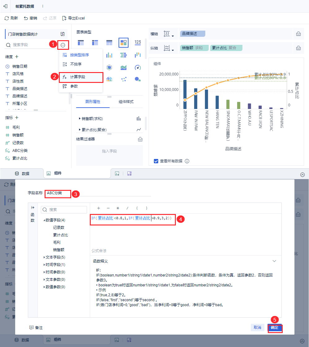

2.2.6 添加「 ABC 划分」指标
1)添加计算指标,命名为「 ABC 分类」,输入公式 IF(累计占比<0.8,1,IF(累计占比>0.9,3,2)) ,其中 1 代表 A 类商品,2 代表 B 类商品,3 代表 C 类商品。如下图所示:
注:如果是进行二八分析,步骤与 ABC 分析大致相同,仅需在此处修改公式,并按不同颜色进行分类,就能得出分析结果。公式可修改为 IF(累计占比<0.8,1,2),分析贡献了 80% 的「销售额」的少数品牌,并划分为 A 类,对应公式返回值 1,其余代表 B 类对应值为 2 。
2)按颜色划分不同种类的「品牌描述」。将「 ABC 划分」字段拖入「图形属性>销售额」下的「颜色框」,渐变区间选择「自定义」。根据划分的种类选择颜色区间个数,由于划分了三类商品,因此区间个数选择「3」并设置对应的颜色,如下图所示:

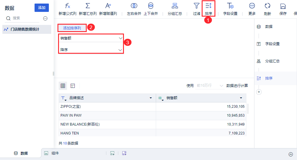

3.1.3 排序
点击「排序」,点击「添加排序列」,选择「销售额」字段,选择「降序」排列,如下图所示:
