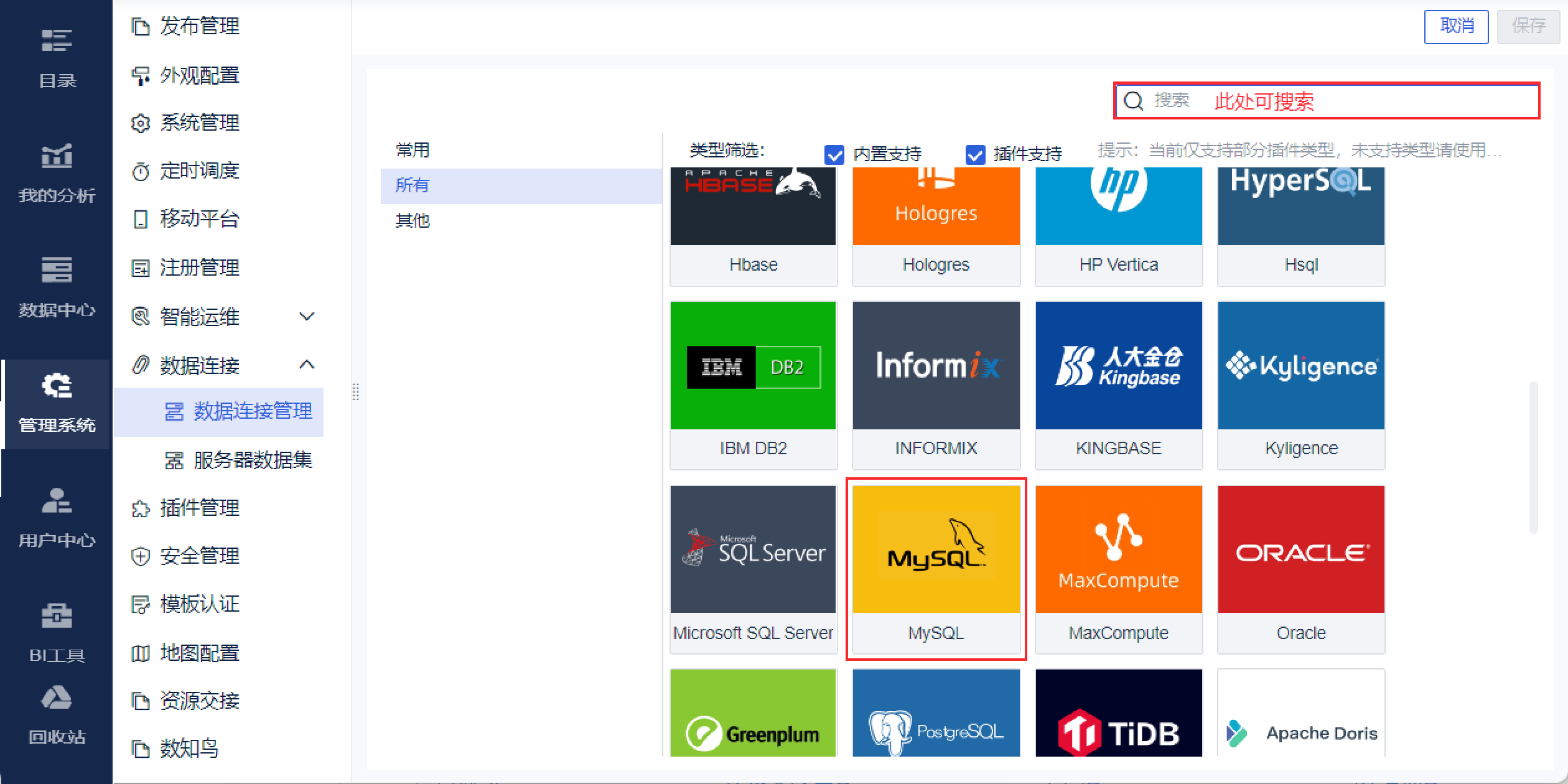

3. 选择数据库类型编辑
接下来我们需要选择自己需要的数据库类型,本文选择「MySQL」数据库。如下图所示:
