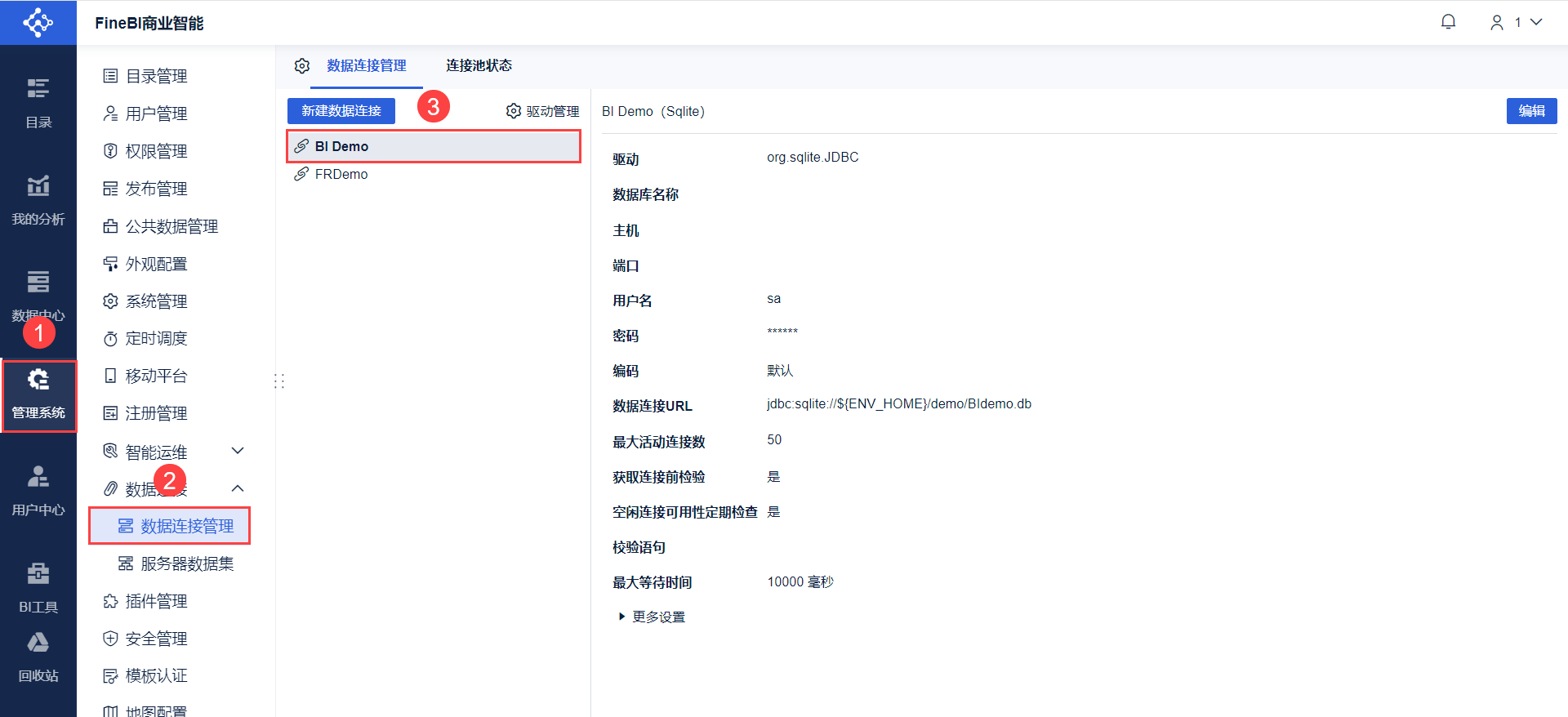

2. 创建数据连接编辑
以管理员身份进入 FineBI ,点击「管理系统>数据连接>数据连接管理>新建数据连接」可创建新的数据连接,如下图所示:
注:如果非管理员,用户需要有 数据连接使用权限 才可以设置数据连接。

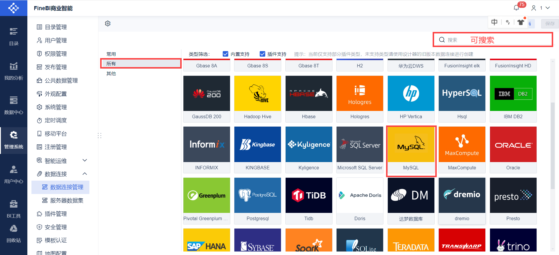

3. 选择数据库类型编辑
接下来我们需要选择自己需要的数据库类型,本文选择「MySQL」数据库。如下图所示:

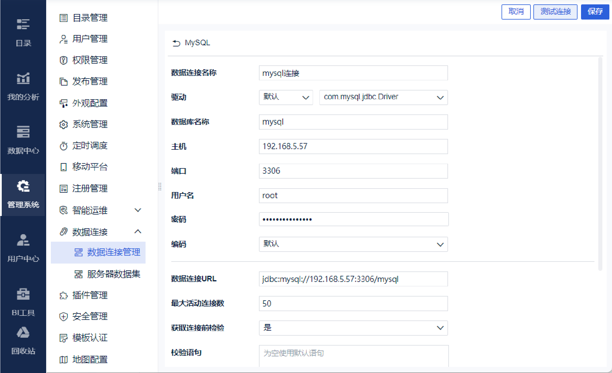

4.1 配置数据库信息
输入数据库的相关信息,如下图所示:
不同数据库具体的连接方式可能略有不同,可查看具体的文档,例如 MySQL 可查看:MySQL数据连接
以下为数据连接信息的详细解释,不同数据库要设置的连接信息不同,所以某些数据库会缺失一些项。
配置
介绍
数据连接名称给这个数据连接一个名称,按用户自己的习惯起名即可
驱动
连接数据库所需要的驱动:
  • 默认:一小部分数据库中内置了数据库驱动,使用默认即可。
  • 自定义:FineReport 中未内置驱动,需要用户自定义驱动,详细操作请参见:驱动管理
数据库名称输入要连接的数据库的名字
主机输入数据库所在主机(或服务器)的 IP
端口输入数据库所在主机(或服务器)的端口
认证方式
部分数据库支持多种认证方式,则点击会出现认证方式下拉框:
  • 用户名密码:输入数据库的用户名和密码
  • Kerberos认证:填入注册过 kdc 的客户端名称和 keytab 密钥路径,详情请参见[平台]数据连接 Kerberos 认证
编码推荐使用默认
模式
  • 部分数据库需要选择模式,需要先连接成功后才能选择模式
  • 当数据库不存在模式选择,则无需进行模式选择
  • 如果这些数据库未进行模式选择,则默认选择的是第一个模式
  • 连接多模式的数据库时使用 SQL 语句需要带上模式名前缀进行搜索
注:需要正确选择数据库对应的模式,否则会导致添加数据库表时显示「当前数据连接中无可用表」,只能通过 SQL 数据集进行取数。
数据连接URL自动生成的 URL ,无需特意配置

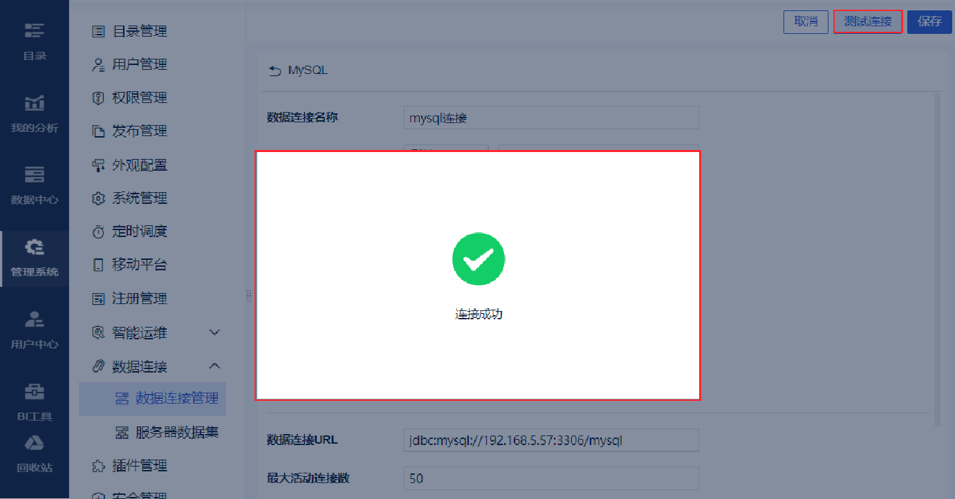

点击「测试连接」,即可测试是否可以连接成功。
若用户不需要进行一些特殊的配置(本文 4.2、4.3、4.4节),到这里已经可以点击「保存」结束配置了。

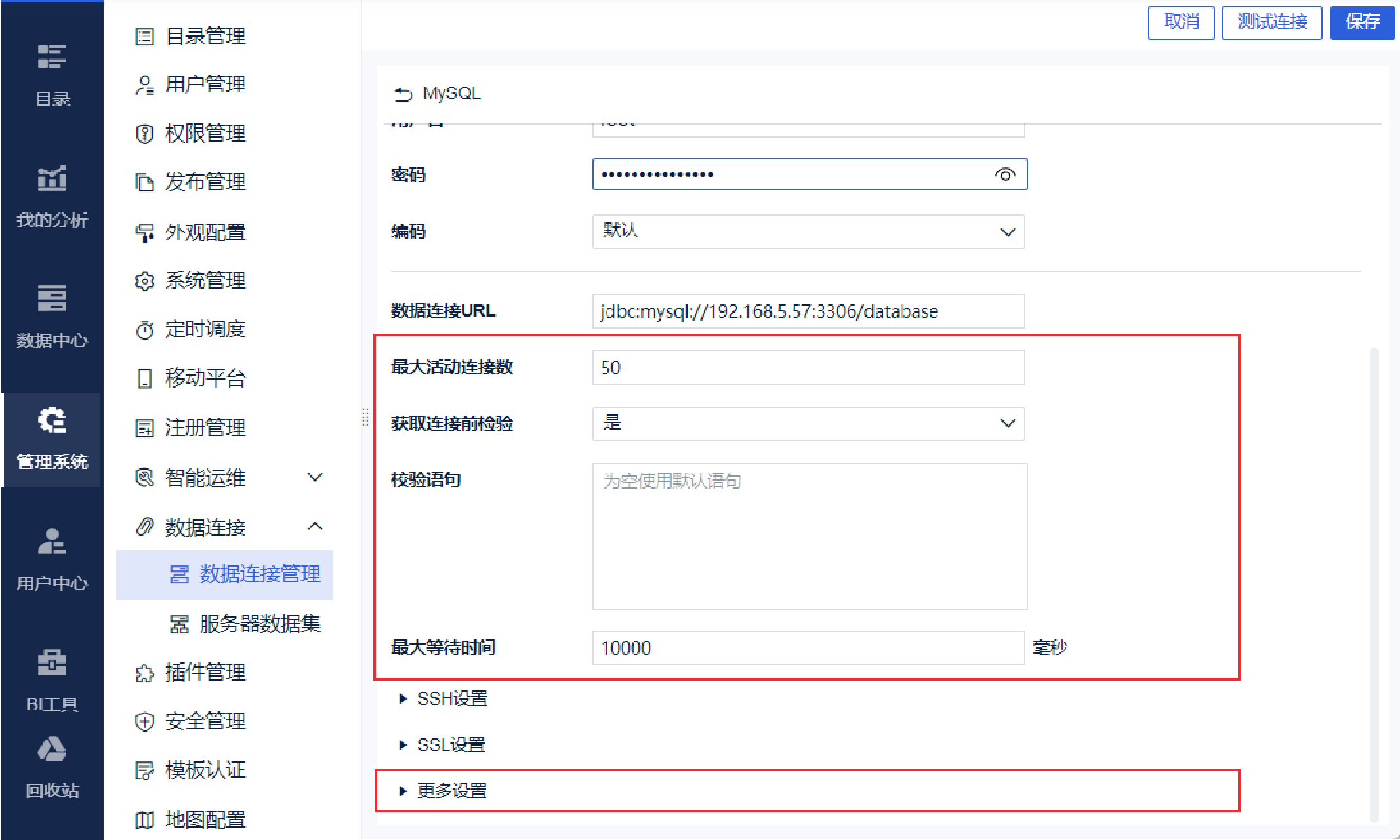

4.2 高级设置
在连接数据库时,我们有可能需要进行一些高级设置,但大部分情况下是不需要设置的。我们可以根据需要选择性设置,如下图所示:
  • 常用设置
连接数指的是连接到数据库的 IO 活动数。若同时对此数据库进行连接取表的用户数越多,连接数就越高。
连接数高会严重影响数据库的性能,所以我们需要设置最大活动连接数进行限制。
名称  druid学名默认值
含义
最大活动连接数maxActive50
连接池在同一时间能够分配的最大活动连接的数量
校验语句validationQuery默认语句
用来检测连接是否有效的 SQL 语句,要求是一个查询语句,常用select 'x' 。用户可自定义该语句。
获取连接前检验testOnBorrow申请连接时执行校验语句 validationQuery 检测连接是否有效
最大等待时间maxWait10000
获取连接时最大等待时间,若超过此时间还没有连接成功,则判定此次连接失败,不再等待。

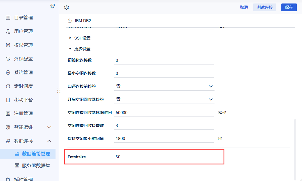

  • fetchsize 设置
基础表抽数慢,直连SQL取数阶段慢等问题,都可以通过 fetchsize 进行调优。
fetchSize 参数是用于控制从数据库中获取数据的批处理大小的设置。较小的 fetchSize 值会减少每次数据库查询的内存消耗,但可能需要更多的数据库往返来获取完整的结果集;较大的 fetchSize 值可以减少数据库往返次数,但会增加内存使用量。可以根据你的需求通过设置 fetchSize 参数值,来优化数据库查询性能。
若参数值 ≤ 0(例如:-20)则表示不开启 fetchsize 参数。
1)Oracle、DB2、Postgre 这三种数据库必须设置 fetchsize 参数,所以若设置了≤0 的参数值,会自动分别被替换为 128、50、10000。
2)其他数据库默认情况下不开启 fetchsize 参数。

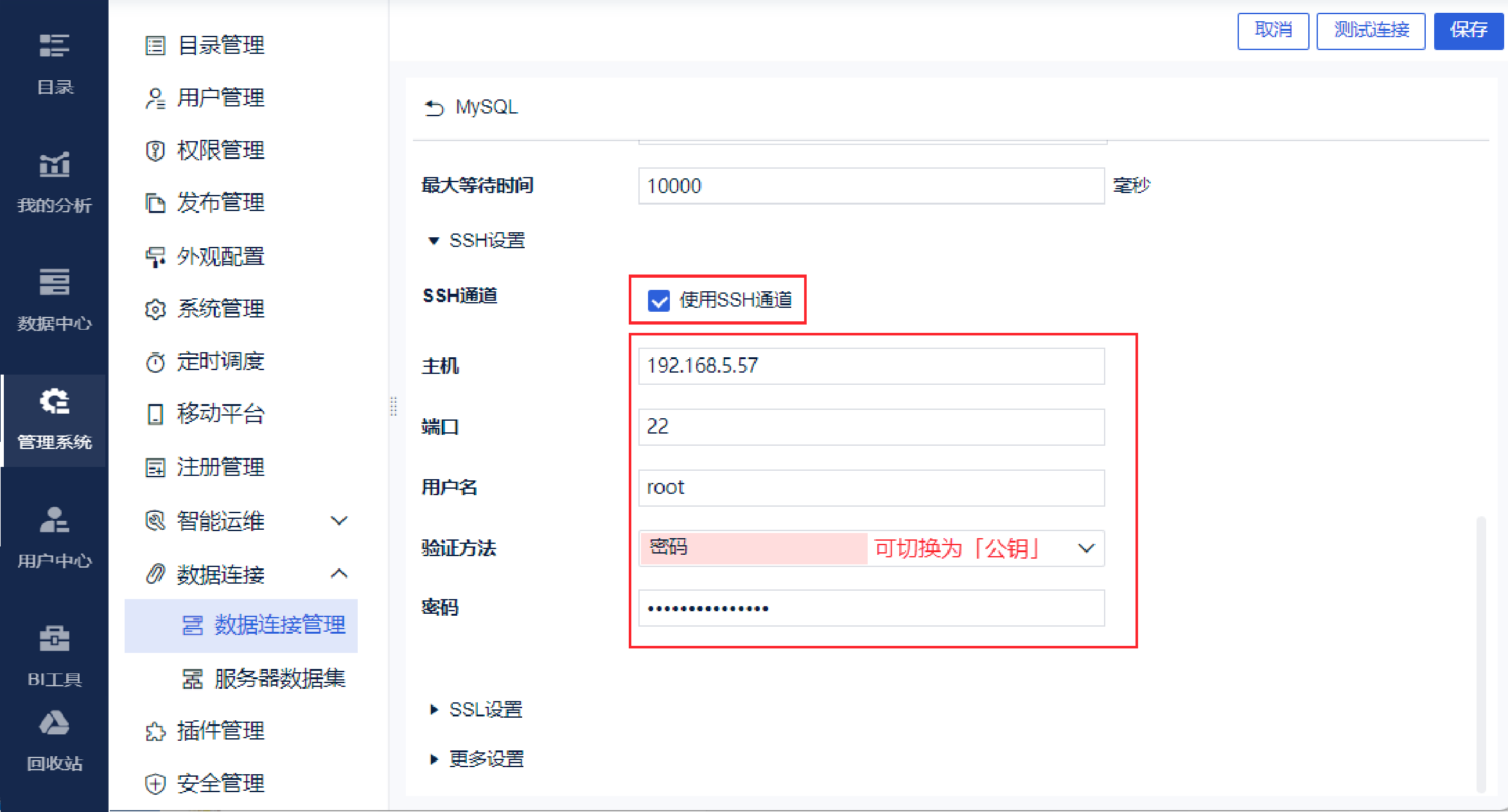

4.3 SSH 设置
若用户安全性要求高,需要使用 SSH 。可以直接勾选「使用SSH通道」,输入对应信息。
注:验证方法支持密码和公钥,其中选择「公钥」需要将文件放置在 %FineBI%/webapps/webroot/WEB-INF/resources 下。
点击「测试连接」,若提示连接成功,点击「保存」保存该配置。

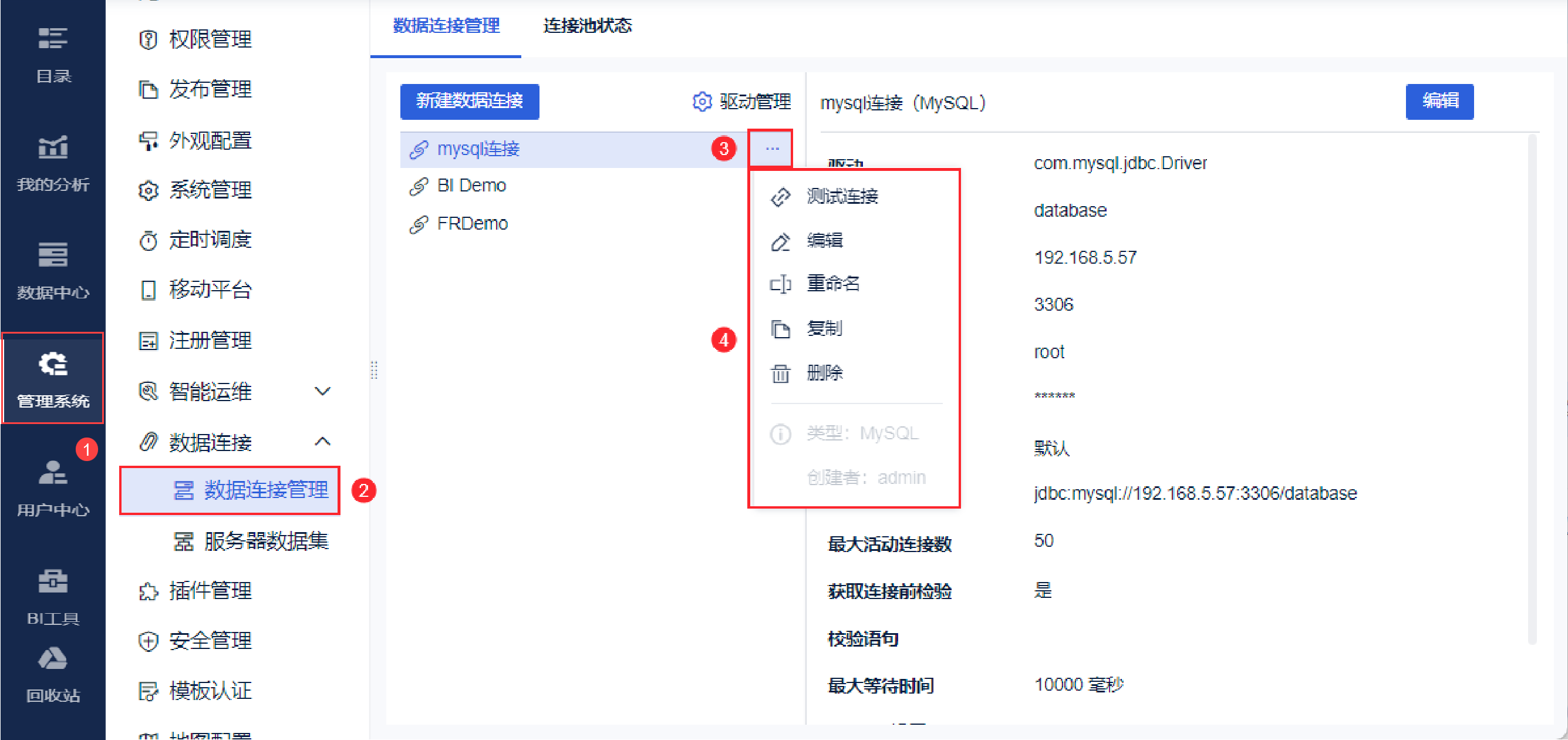

在数据决策系统中,点击「管理系统>数据连接>数据连接管理」,点击某一数据库右侧图标,如下图所示:
「数据连接管理」各设置项说明如下表所示:
设置项说明
测试连接测试数据库配置是否成功
编辑修改数据连接配置项
重命名重命名该数据库
复制复制该条数据库,且数据连接名自动加 1
删除删除该数据库
数据连接信息显示数据库类型和创建者
需要注意以下几点:
  • 未适配的数据库类型右侧不显示1572937479544823.png图标。
  • 在管理数据连接时,数据连接的名字不能随意改动。更新到本地的表与数据库匹配依靠的是数据连接的名字,如果修改数据连接的名字,从该连接中取出的表将无法再更新。
    如果是 SQL 数据集,也会导致没有「修改 SQL」的按钮。
  • 如果更新本地保存的表中的数据库,例如由开发环境变化到生产环境,表名与表结构均一致时,只需要修改数据连接的 URL 即可。本地保存的表依照数据连接名依然可以更新数据。
