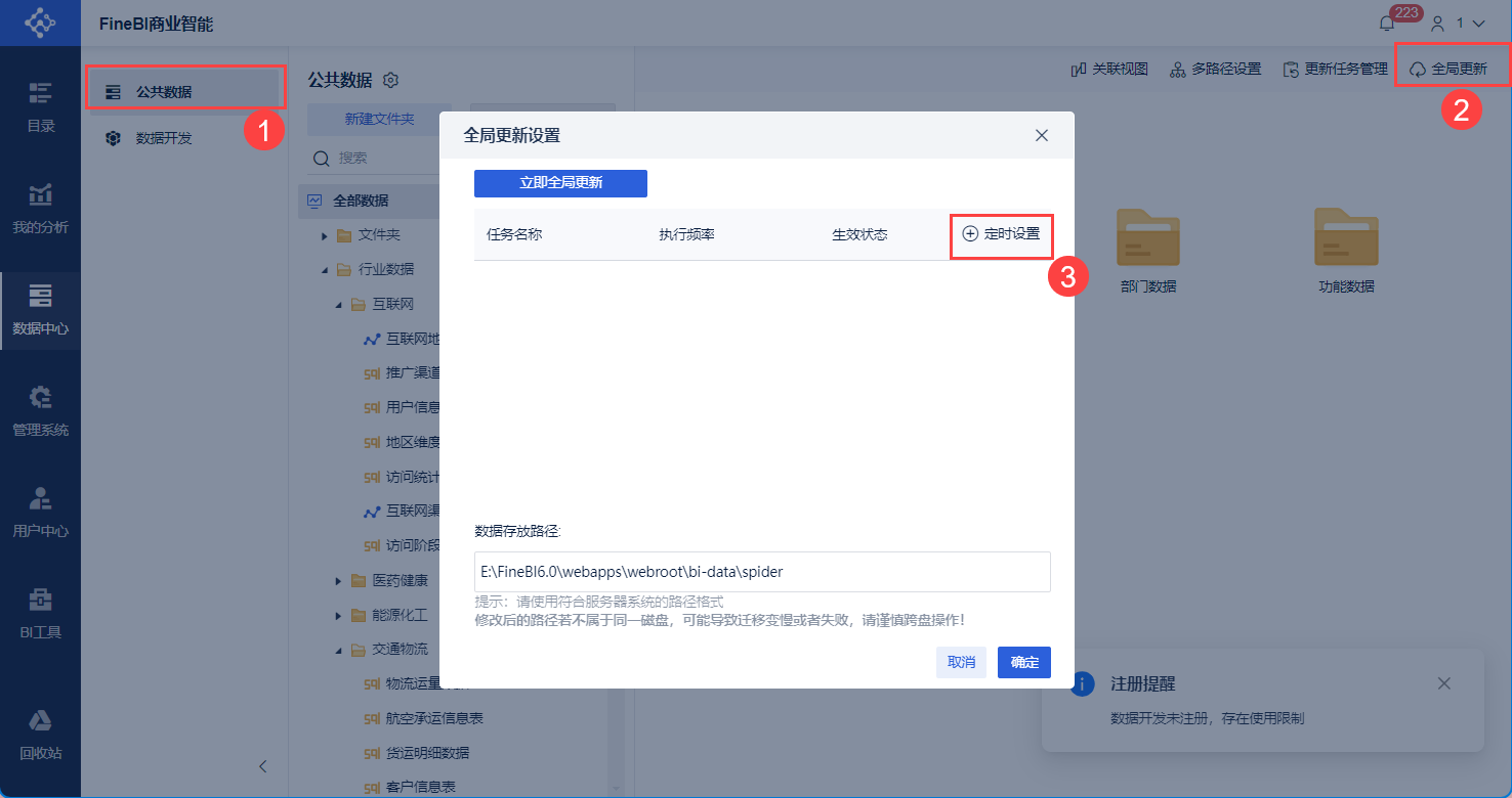

1)进入「公共数据>更新设置」
2)点击「定时设置」,如下图所示:

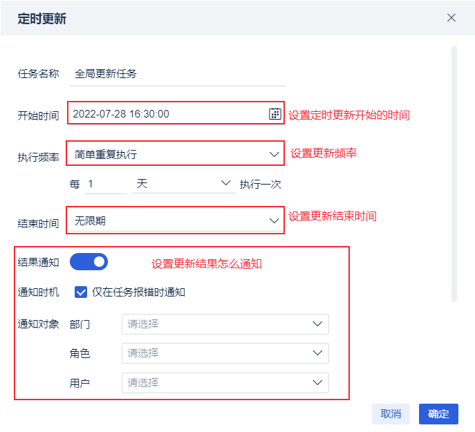

1)自动弹出定时更新设置框,可以对定时更新进行具体的设置。
任务名称:点击可以更改定时更新任务的名字。
开始时间和结束时间:是指更新任务开始和结束的时间,并不是指更新的时长。开始和结束的时间粒度可细化到时分秒。点击
可选择开始时间。执行频率:「只执行一次」、「简单重复执行」有「明细频率设置」、「表达式设定」四种执行频率方式。
结果通知:可选择「通知时机」、「通知对象」、「通知方式」。
示例设置如下图所示:
「执行频率」以及对应的「结束时间」设置如下所示:
| 执行频率 | 说明 | 对应结束时间 |
| 只执行一次 | 在设置的开始时间开始后,该定时更新任务只执行一次更新 | 无需设置结束时间 |
| 简单重复执行 | 可设置四种时间粒度,分别是:「分钟、小时、天、周」,可进行简单的间隔时间设置。例如:每隔1天执行一次 | 执行频率选择「简单重复执行」后,结束时间有三种选项:
| 明细频率设置 | 可进行细化的间隔时间设置。
| 执行频率选择「明细频率设置」后,任务结束时间只能选择两种:「无限期」或「设定结束时间」:
| 表达式设定 | 指设定一些「特定时间」的更新频率。
填入时间频率的 Cron 表达式,需填写正确的表达式才能进行定时更新 | 执行频率选择「自定义表达式」后,任务结束时间只能选择两种:「无限期」或「设定结束时间」,可参考本章「明细频率设置」 注:Cron表达式的详细使用方法可参考本章「5. Cron表达式」 |
通知内容选项如下所示:
| 通知内容 | 说明 |
| 通知时机 | 可勾选「仅在任务报错时通知」,若勾选则在更新任务中有更新失败情况才会发送通知。 |
| 通知对象 | 支持设置通知对象:「部门」、「角色」、「用户」 注:只要将用户选择至「部门」、「角色」、「用户」中的任意一个,被设置用户即可收到消息 |
| 通知方式 | 可选择「平台通知」、「邮件通知」、「短信通知」 |

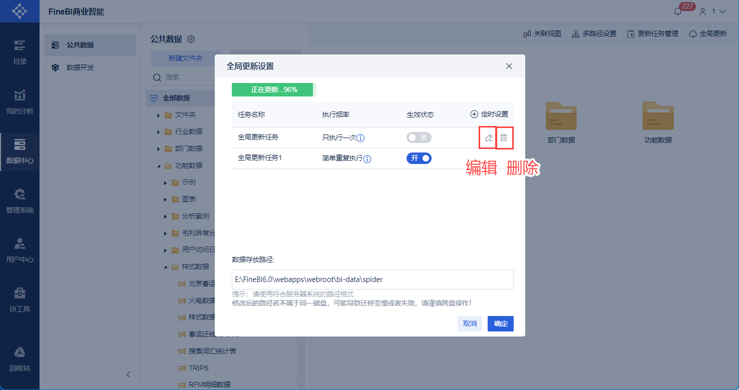

2)点击「确定」,可以看到设定好的定时更新任务出现在更新任务框中。可以建立多个定时任务,并且对定时任务进行编辑和删除。如下图所示:

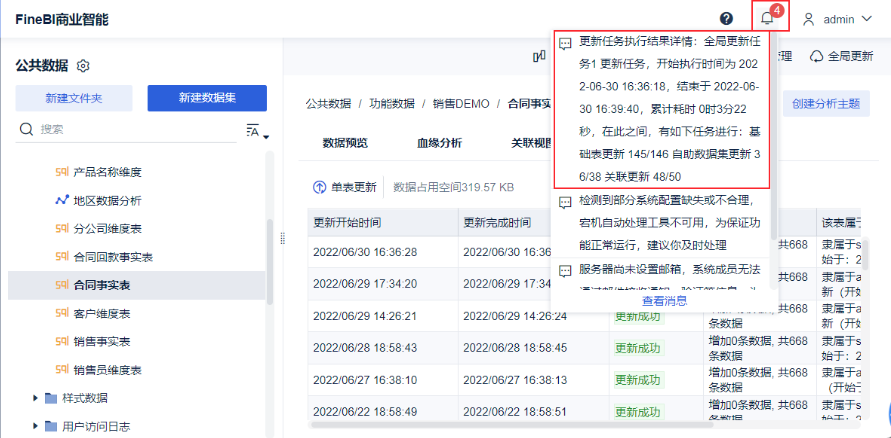

2.3 查看更新结果
由于根据示例的设置,「技术支持」部门 Anna 登录数据决策系统,点击「消息提示>查看消息」,即可看到更新任务执行结果详情,如下图所示:

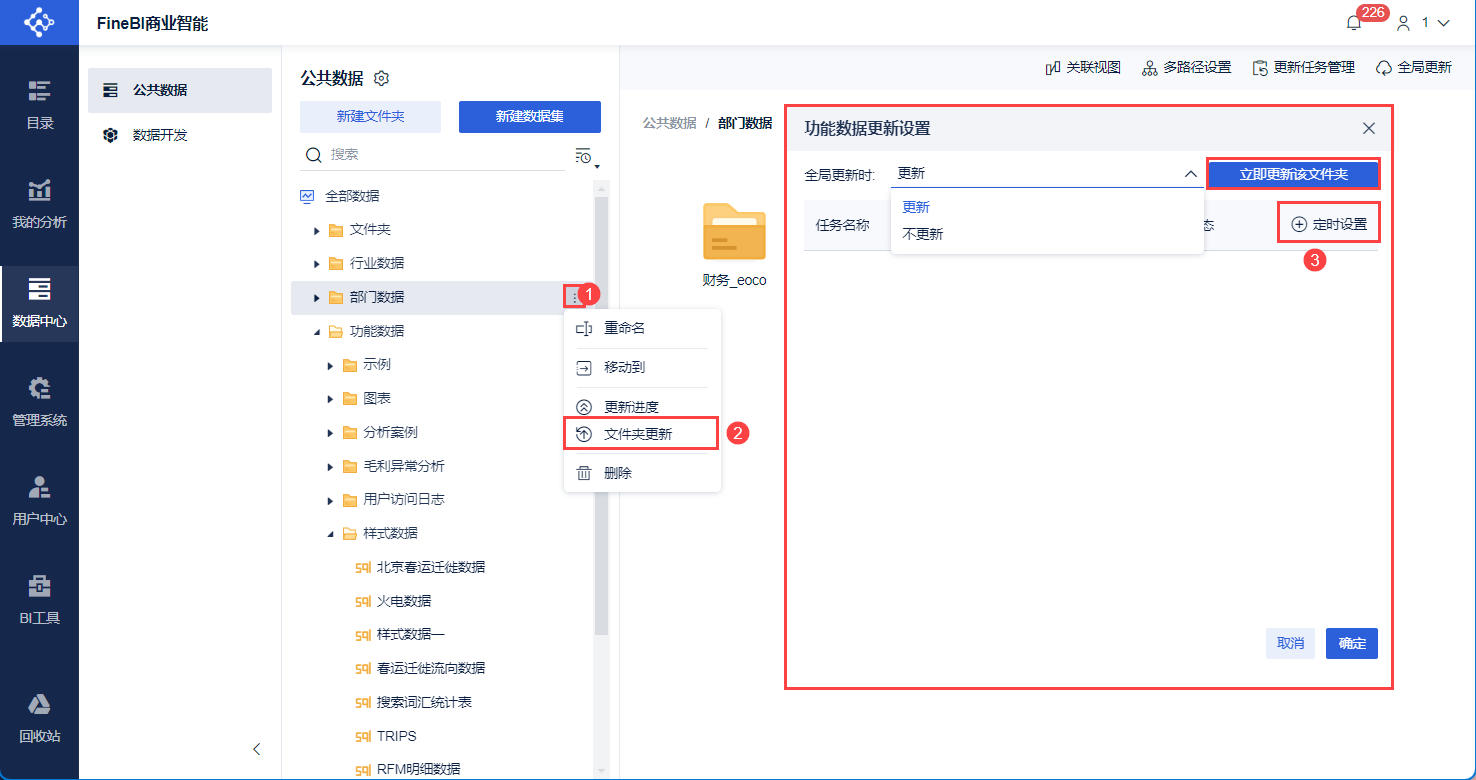

1)在公共数据中,选择需要更新的文件夹,点击「文件夹更新>定时设置」,如下图所示:
2)弹出定时设置框,设置方法与界面与全局定时更新一致(参考第二节全局定时更新),设置通知对象为「销售部」,,通知方式为「平台通知」,如下图所示:
3)点击「确定」,即成功设置文件夹定时更新。

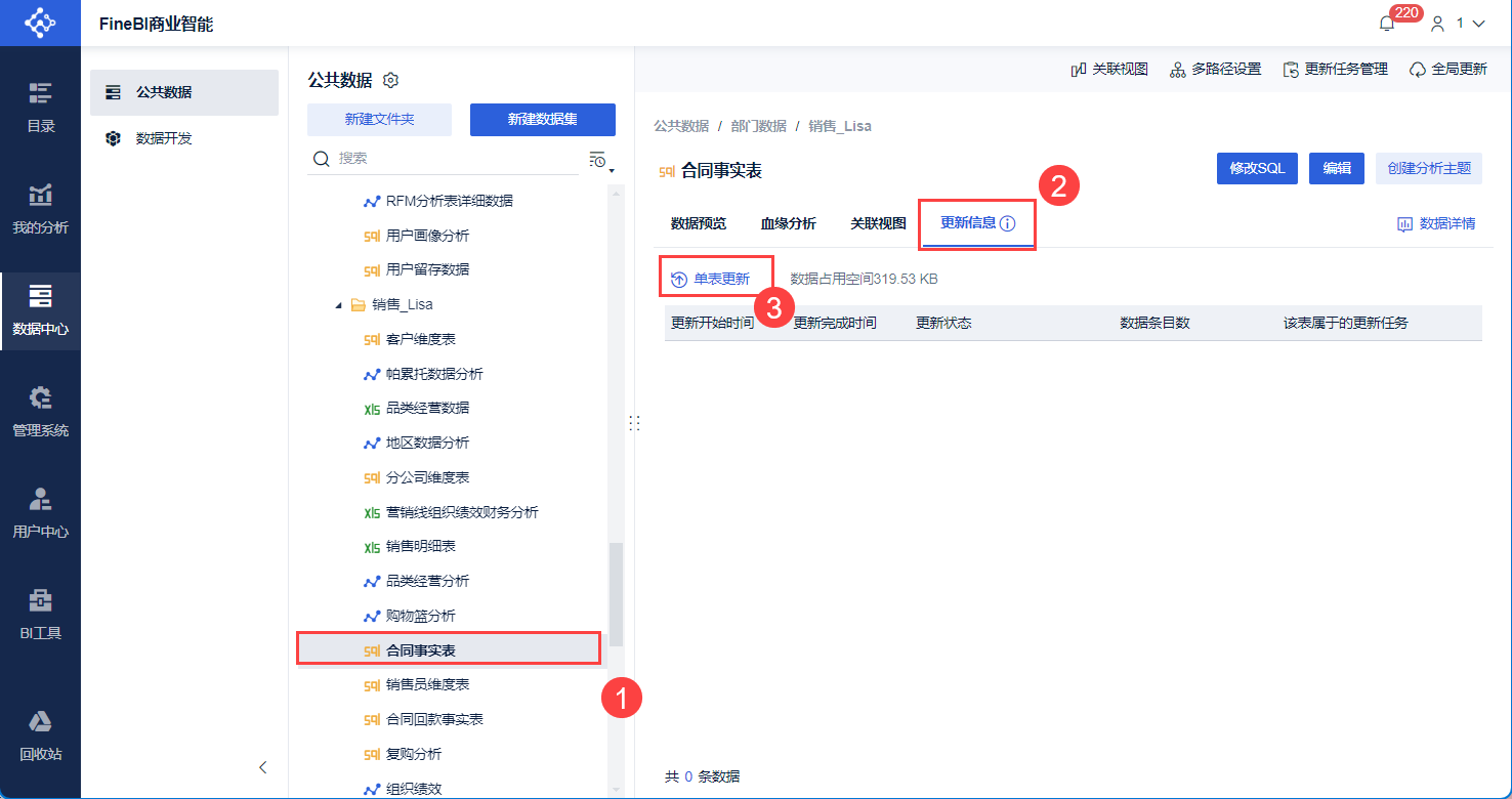

1)选择要定时更新的数据集,点击「更新信息>单表更新」。如下图所示:
2)点击「定时设置」,如下图所示:
3)弹出定时设置框,设置方法与界面与全局定时更新一致,但「单表更新」支持设置更新方式,可选择「全量更新」和「增量更新」,如下图所示:
