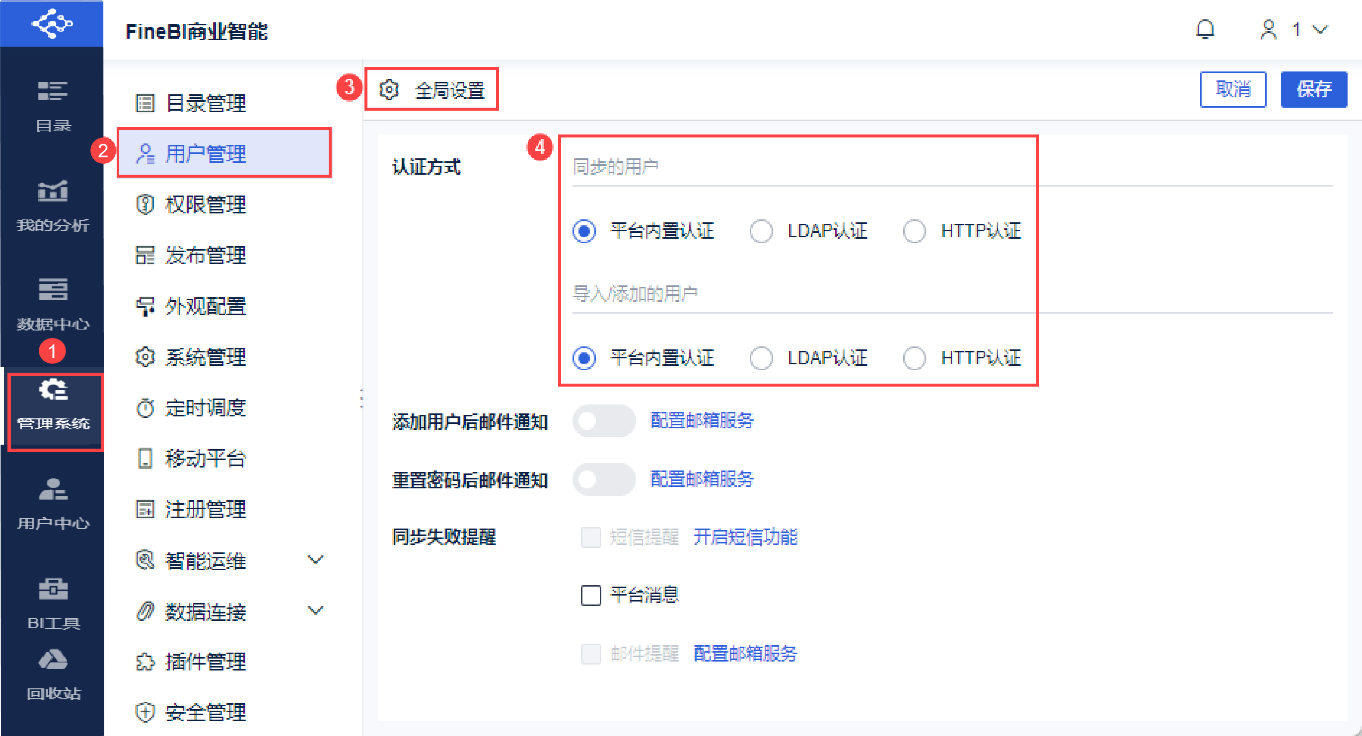

1)以管理员身份进入数据决策系统,点击「管理系统>用户管理>全局设置」,可分别为「同步用户」和「导入/添加的用户」选择认证方式。如下图所示:

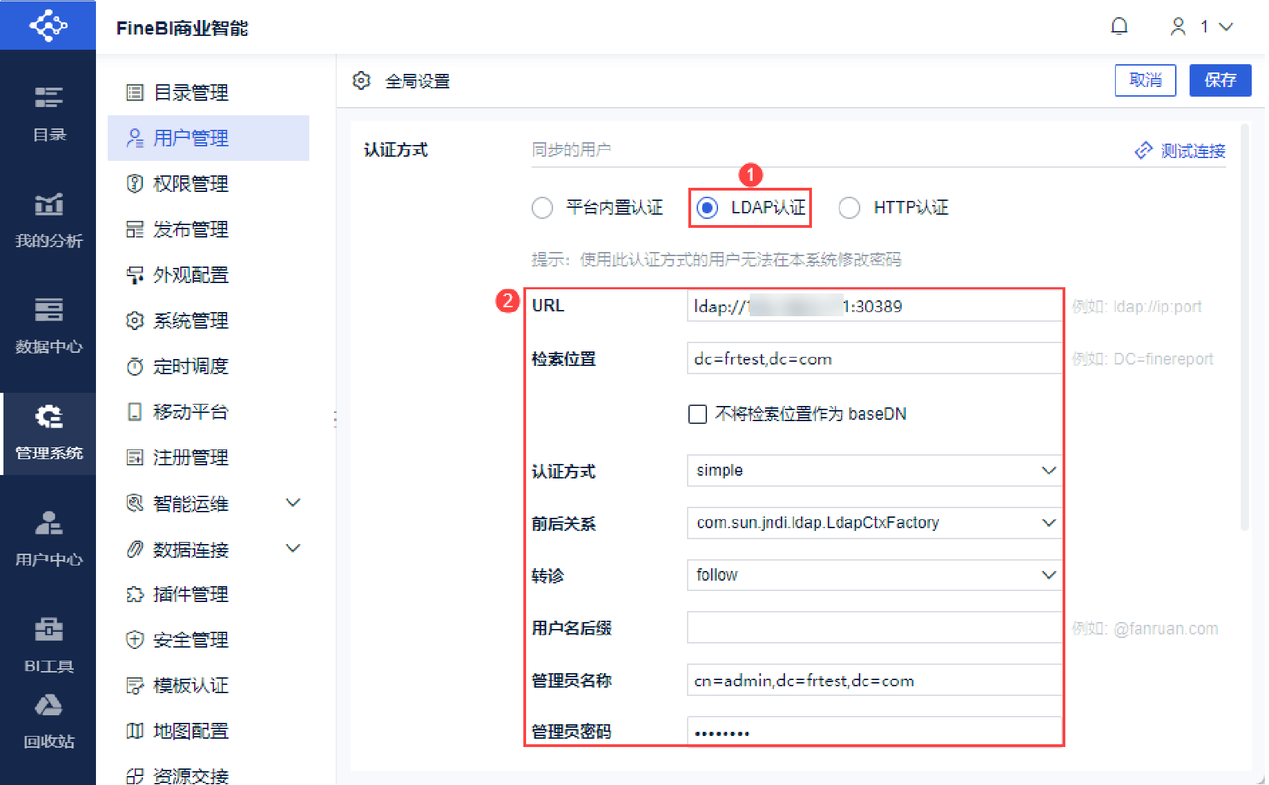

2)认证方式选择「LDAP 认证」,输入各个参数,点击「保存」按钮,退出数据决策系统,需重新登录。如下图所示:
LDAP 认证时各参数项说明如下表所示:
参数项说明
URL
URL 是登录 LDAP 服务器的入口,URL 由域名或 IP 与端口号组成,一般端口号默认为 389。URL 格式为: LDAP://域名或IP:端口号
检索位置
LDAP 是一个树结构存储数据的服务器,通过 URL 进入服务器,通过用户、密码验证后,进行检索相关登录信息,「检索位置」即存储该登录信息的位置
  • 勾选「不将检索位置作为 BaseDN」:只写到根目录会自动检索其下面的子目录,效率比较低
  • 不勾选「不将检索位置作为 BaseDN」:从根目录一直写到子目录,不需要检索,速度较快
认证方式
指定 LDAP 目录服务器所使用的认证类型,根据  LDAP 服务器的配置选择,一般认证方式选择「simple」
  • 认证方式选择 none 时,为匿名认证,即平台用户输入任意密码都能正常登录
  • 认证方式选择 simple 时,使用 LDAP 服务器中存储的普通明文密码认证
前后关系
初始上下文工厂的类名
一般选择「com.sun.jndi.ldap.LdapCtxFactory」-为基于 LDAP 服务器的目录服务
转诊
根据  LDAP 服务器的配置选择,一般选择「ignore」
用户名后缀
用户名后缀可以添加也可以不添加,若添加,登录时自动添加上相应的域名。
例如 LDAP 服务器里有个用户叫Alice@fanruan.com,用户名后缀设置为@fanruan.com。
那么数据决策系统中的用户名为Alice,登录数据决策系统时的用户名也是Alice。
管理员名称/密码
此处管理员名称并非指 LDAP 服务器的管理员名称,而是指具有 LDAP 服务器检索权限的用户。通过该用户进入 LDAP 服务器对检索位置进行登录信息检索来实现认证。
通常这里采用的是「域名/用户名」的方式来进行识别。无论是 uid 或 cn 的方式都可以,但一般不使用 DN 域名的写法
  • 若「管理员名称」处填写的不是 LDAP 服务器管理员,而是 LDAP 服务器中赋予了检索权限的普通用户,那么必须要设置成「用户名+域名」的形式,例如用户是ldap,「检索位置」为 DC=test,DC=com,那么管理员名称为 ldap@test.com
  • 若「管理员名称」处填写的是 LDAP 服务器管理员,直接填写名称即可,如「administrator」

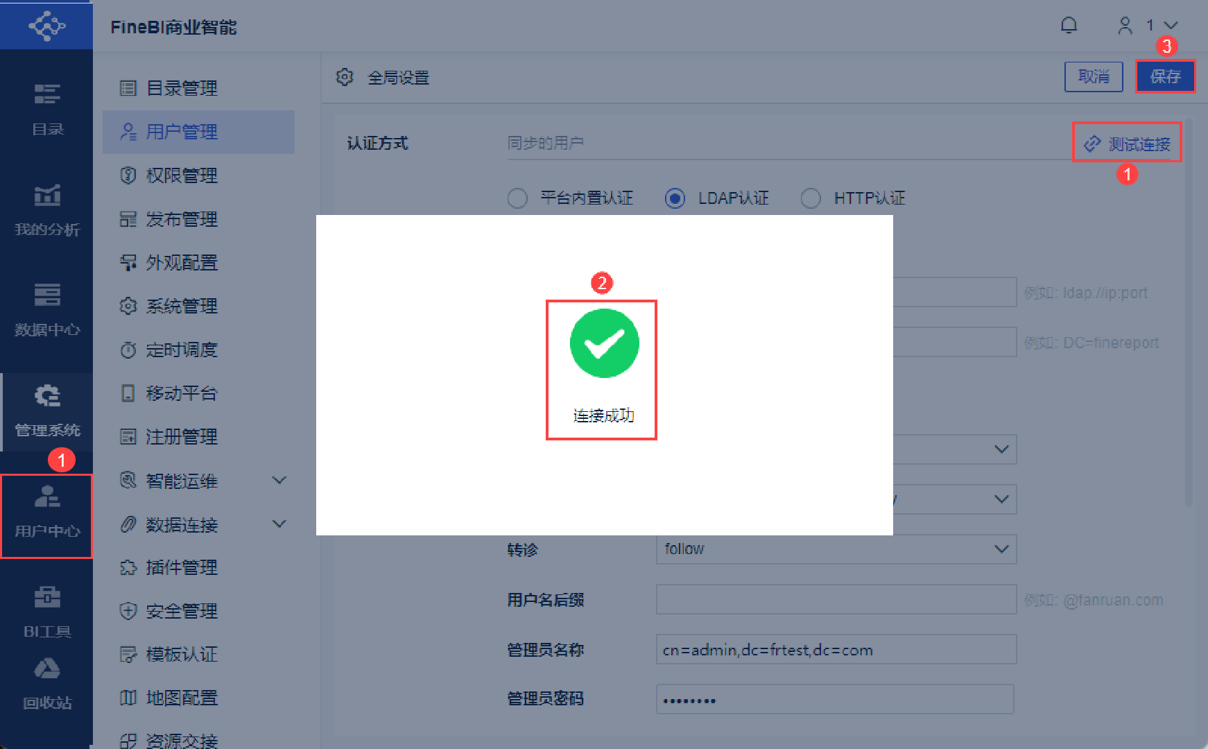

3)参数填写完成后,点击「测试连接」,连接成功后,点击「保存」,即配置认证方式成功。
注:若连接失败,则跳出提示:未能成功连接LDAP认证,请确认相关配置准确后再次保存。如下图所示:

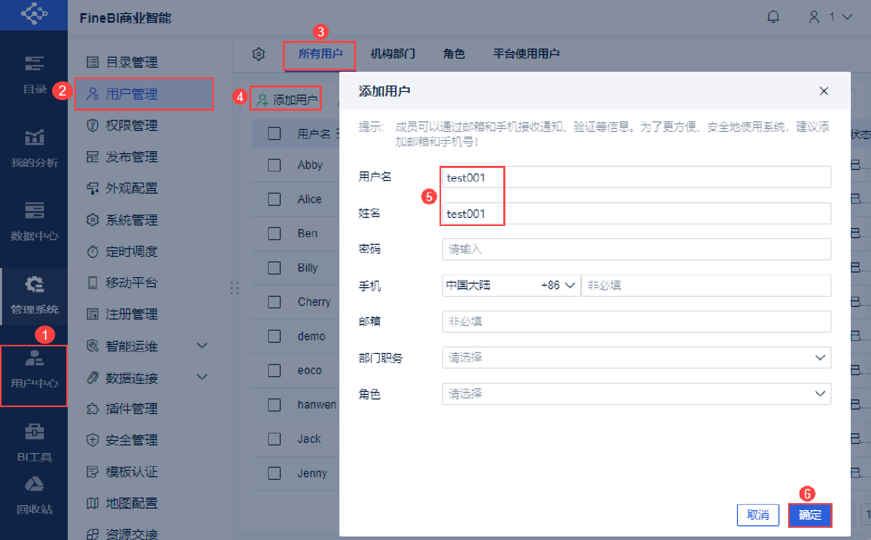

2.2 添加用户
LDAP 服务器里一般存储着用户的员工列表,想要其中的某用户能在平台使用 LDAP 认证登录,平台也需要添加一个同名用户,因为绑定邮箱、分配权限等平台操作都是以平台用户为作用对象的。
当平台里的对应用户存在时,可以认为启用 LDAP 认证只是将该平台用户的密码认证从默认的平台内置认证改成了 LDAP 服务器认证。
点击「管理系统>用户管理>添加用户」,添加用户「test001」,如下图所示:
注1:LDAP 认证配置「添加用户」时,不需要配置密码。
注2:同步的用户,导入/添加的用户,可分别选择不同的认证方式。
注3:通过安装「同步LDAP域用户」插件,支持把 LDAP 服务器中的用户直接同步到数据决策系统中,详情请参见:同步LDAP域用户
