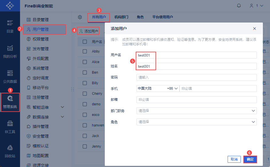

2.2 添加用户
LDAP 服务器里一般存储着用户的员工列表,想要其中的某用户能在平台使用 LDAP 认证登录,平台也需要添加一个同名用户,因为绑定邮箱、分配权限等平台操作都是以平台用户为作用对象的。
当平台里的对应用户存在时,可以认为启用 LDAP 认证只是将该平台用户的密码认证从默认的平台内置认证改成了 LDAP 服务器认证。
点击「管理系统>用户管理>添加用户」,添加用户「test001」,如下图所示:
注1:LDAP 认证配置「添加用户」时,不需要配置密码。
注2:同步的用户,导入/添加的用户,可分别选择不同的认证方式。
