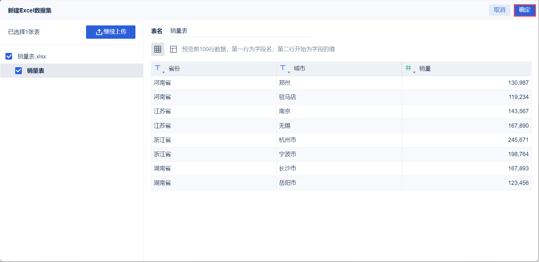

2)点击「本地Excel文件>上传数据」,上传表数据。如下图所示:
示例数据:销量表.xlsx
3)上传后,点击「确定」按钮。如下图所示:

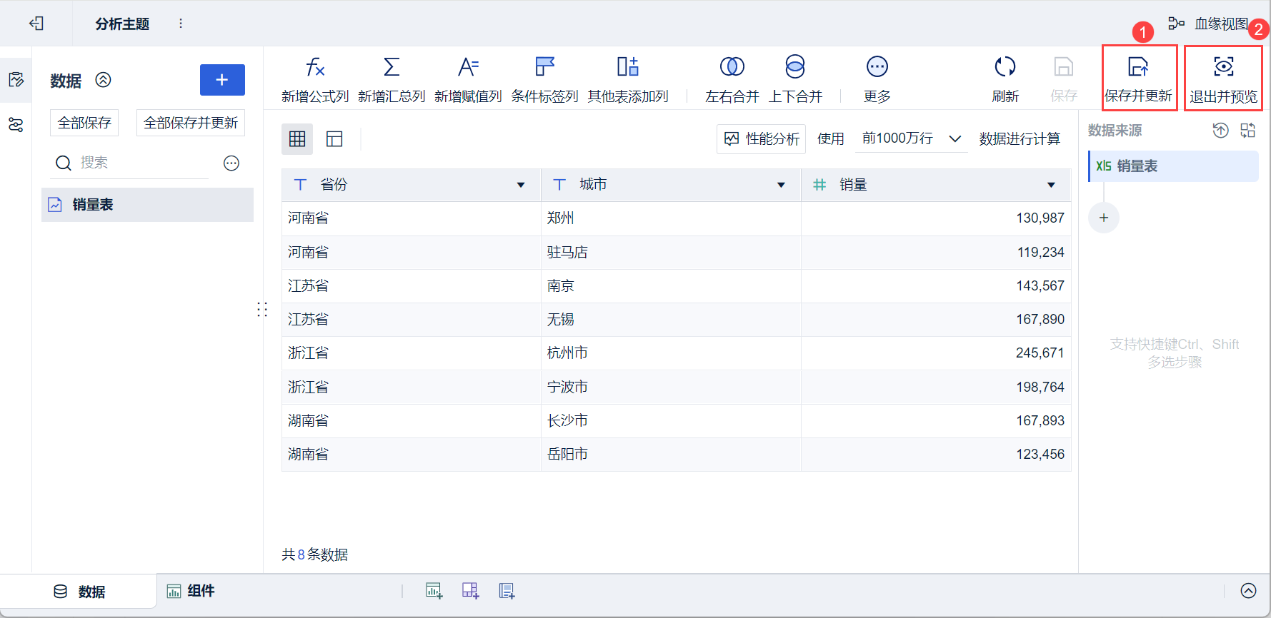

4)点击「保存并更新」、「退出并预览」,数据准备成功,如下图所示:

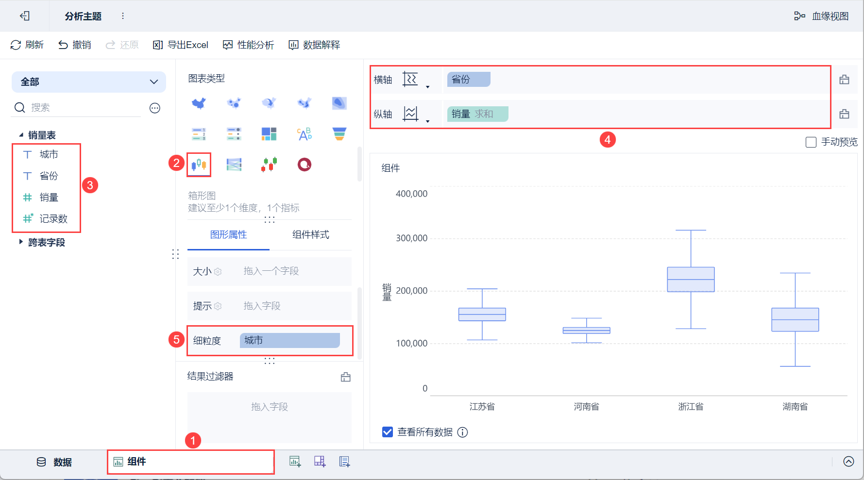

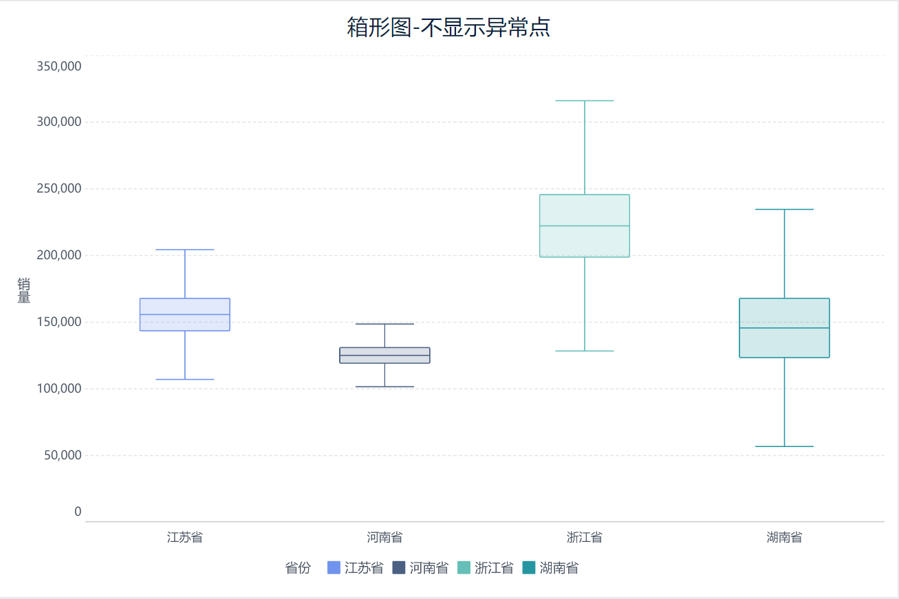

3)将左侧待分析区域的「省份」拖入分析区域的横轴,「销量」拖入纵轴,「城市」拖入「图形属性」下的细粒度栏,如下图所示:
3.3 美化组件

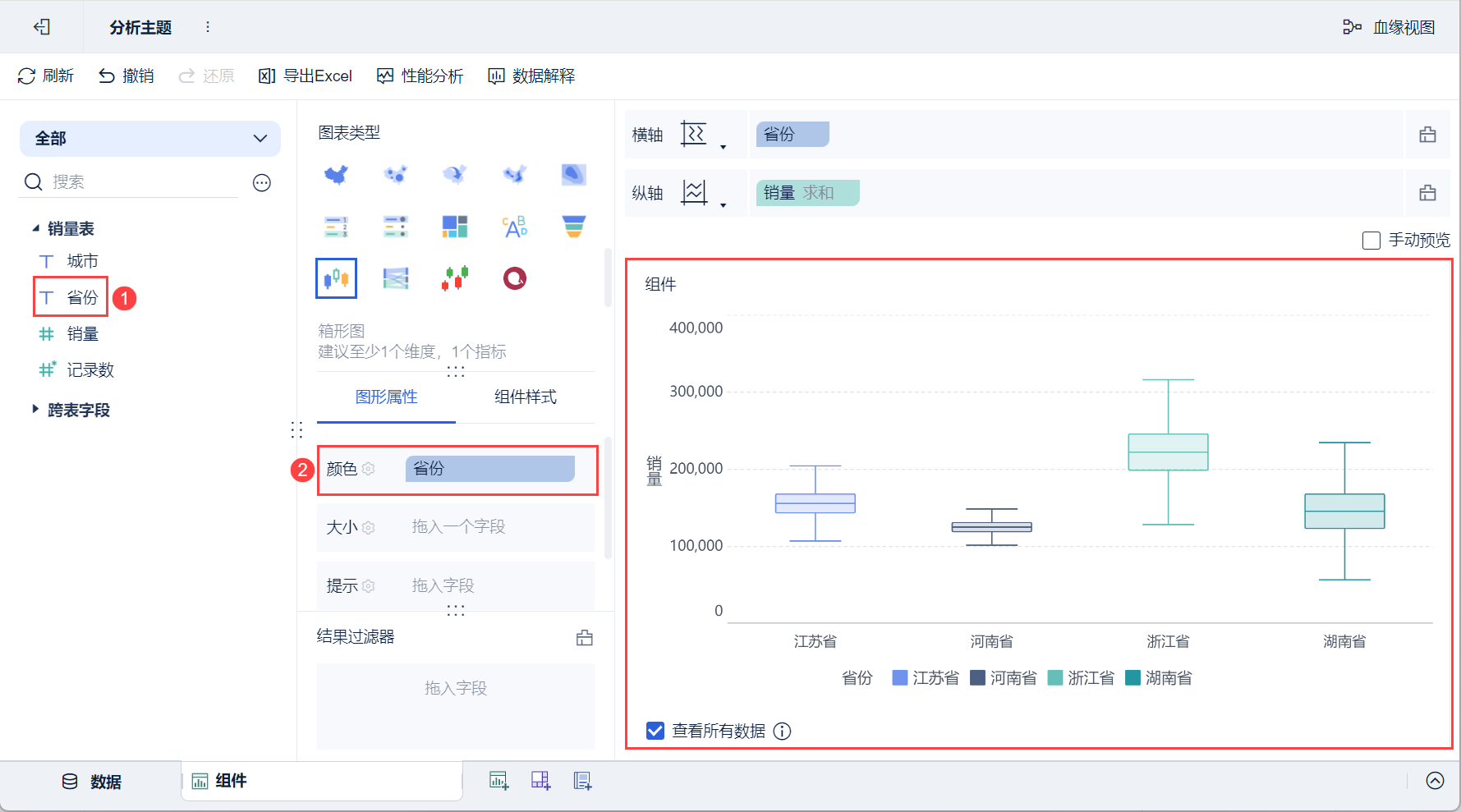

将左侧待分析区域的「省份」拖入「图形属性」下的颜色栏,不同省份则显示为不同的颜色,如下图所示:

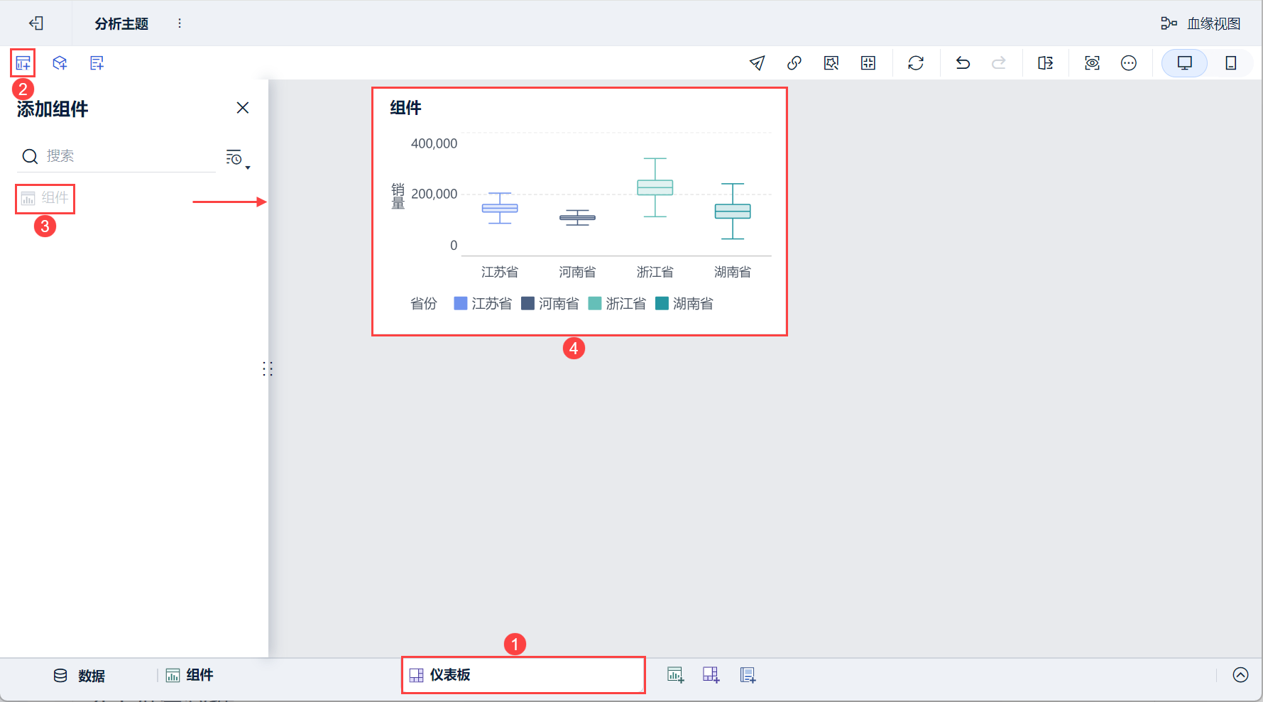

1)点击分析主题编辑界面下方添加仪表板。
2)进入仪表板编辑界面,将组件拖入至仪表板中,如下图所示:

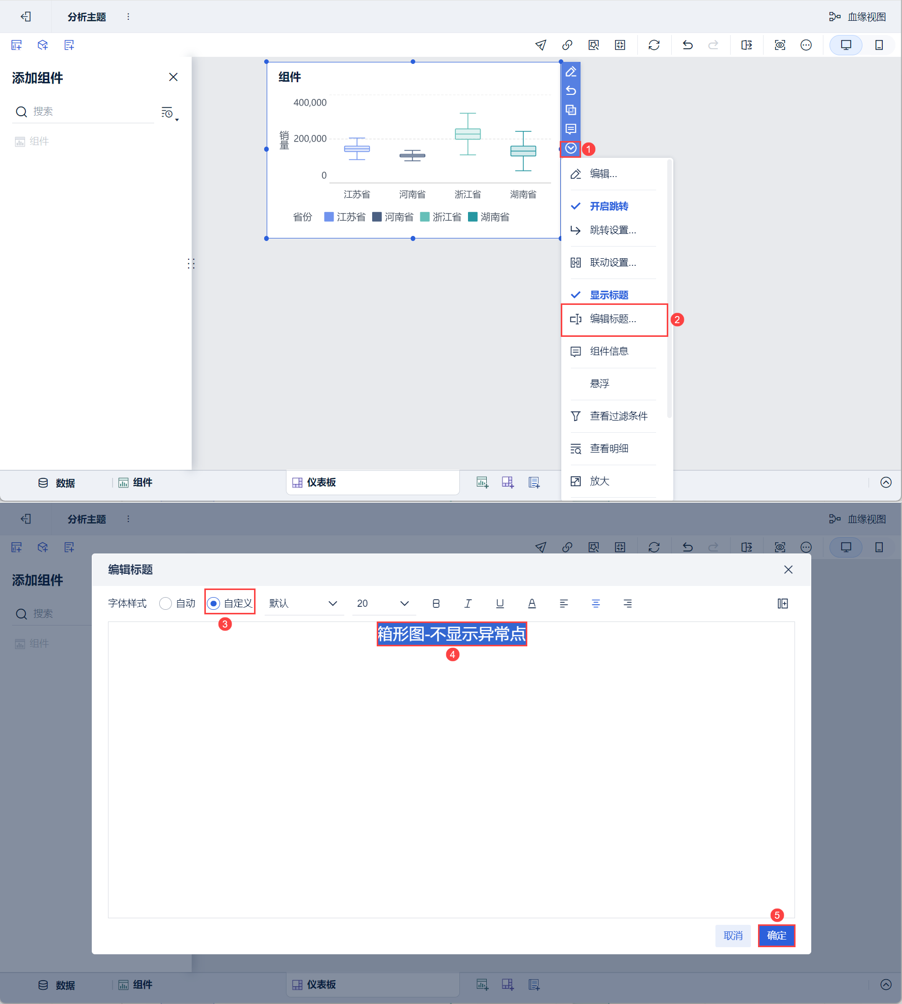

3)下拉选择「编辑标题」,样式选择「自定义」,设置标题为「箱形图-不显示异常点」,点击「确定」。如下图所示:

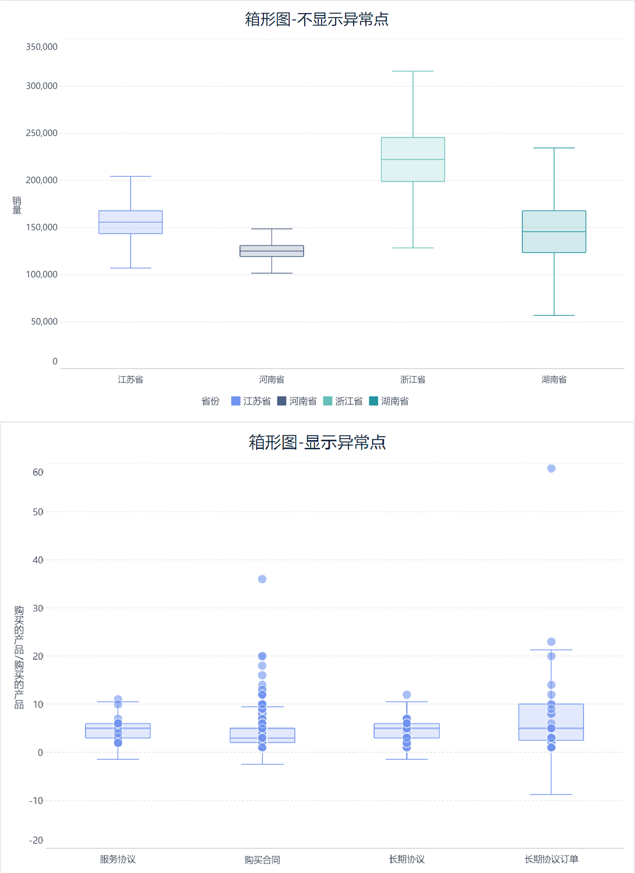

3.5 效果查看
1)PC端
2)移动端

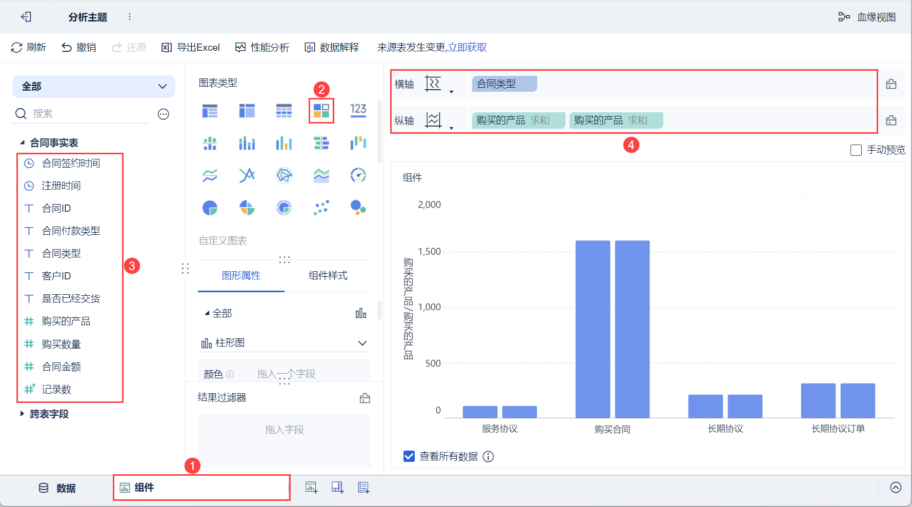

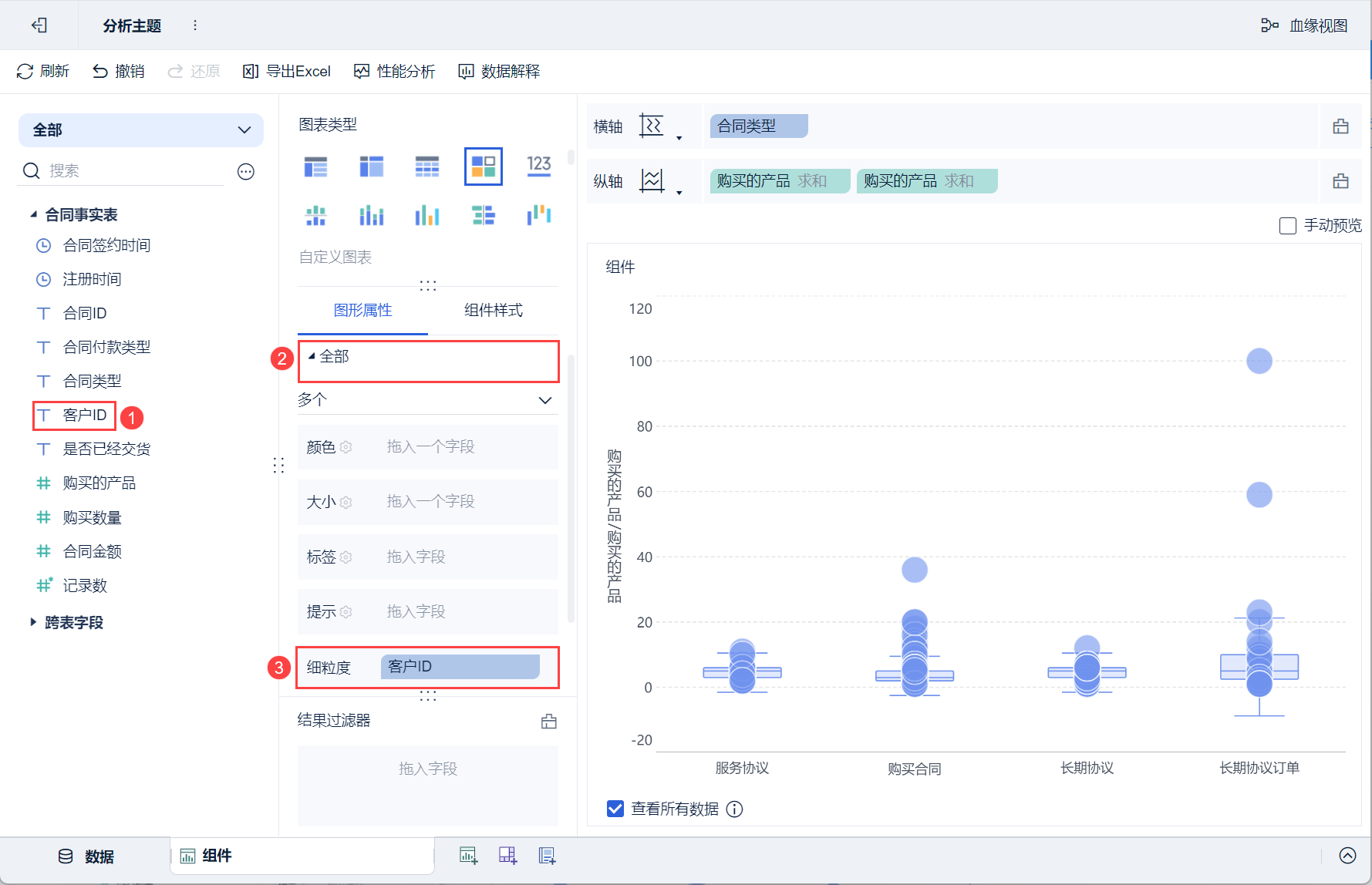

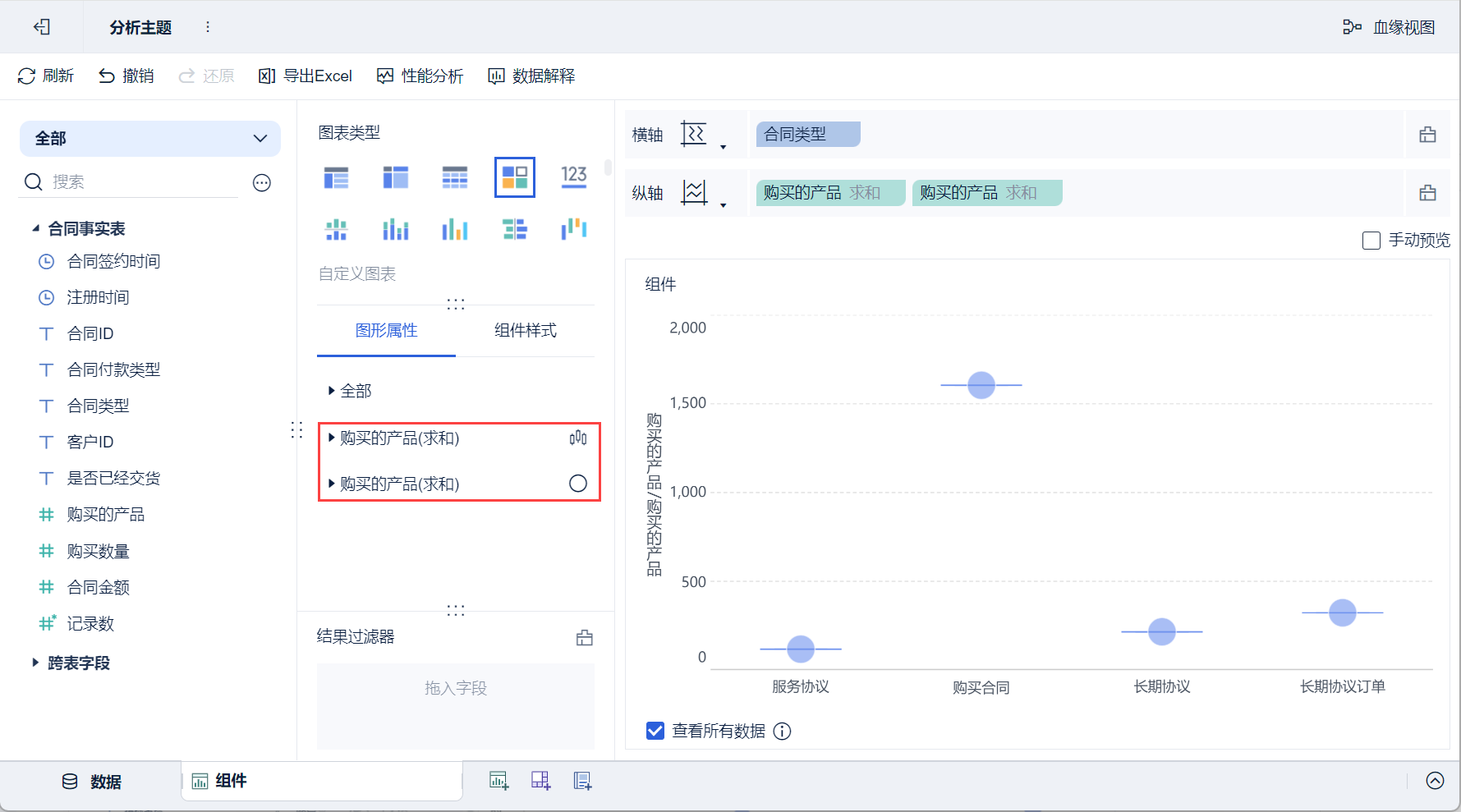

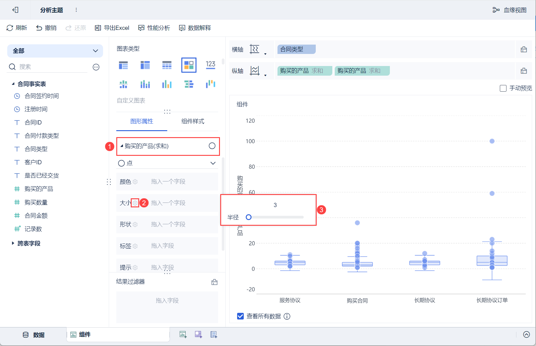

2)图表类型下选择「自定义图表」,将左侧待分析区域的「合同类型」字段拖入分析区域的横轴,「购买的产品」字段拖进纵轴两次,如下图所示:
3)「图形属性」下,两个相同的指标字段,形状分别选择「箱形图」和「点」,如下图所示:
4)将左侧待分析区域的「客户ID」字段拖入「图形属性>全部」下的细粒度栏中,如下图所示:
4.3 美化组件
4.3.1 调整点大小

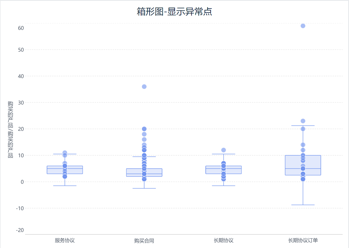

在图形属性下,点开形状为点类型的指标字段,点击大小设置按钮,在弹出的设置框中调整点的半径大小,如下图所示:
4.3.2 调整纵轴最大值
点击分析区域纵轴第一个或第二个「购买的产品」字段的下拉按钮,选择「设置值轴」,在弹出的设置框中显示范围勾选「自定义」,最大值设置为60,点击「确定」,如下图所示:

4.5 效果查看
1)PC端
2)移动端
