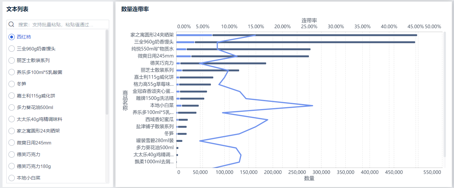

如果我们想要了解「西红柿」与其他商品之间的连带率,即找出与西红柿最相关的商品,我们可以在下面的仪表板中,
选择「西红柿」,然后可以看到其他每种商品中,与西红柿有关的销量占总销量多少。
在线预览:购物篮之计算连带率

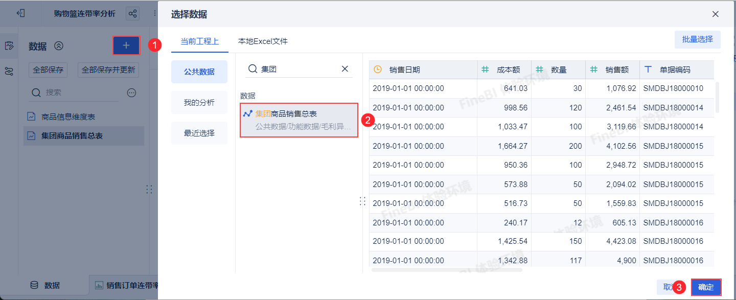

新建分析主题,使用示例数据「集团商品销售总表」,如下图所示:

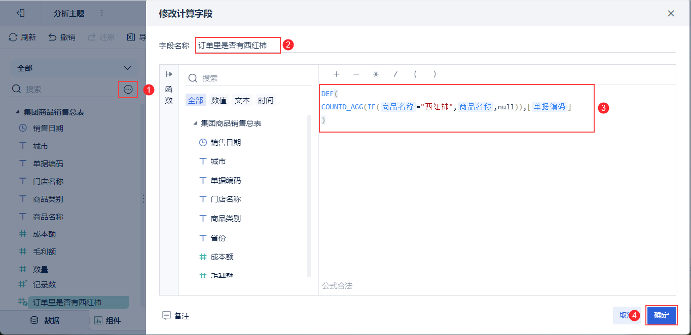

2.2 判断订单里是否有西红柿
进入组件界面。新建计算字段「订单里是否有西红柿」,如下图所示:
公式分解
描述
函数帮助文档
if(商品名称="西红柿",商品名称,null)如果商品名称不是西红柿,则赋值为空值;若是西红柿,则赋值商品名称(即西红柿)IF
COUNTD_AGG(if(商品名称="西红柿",商品名称,null)
去重计数商品。由于不是西红柿的其他商品被赋值为空了,所以计数得到的结果,为 1。
COUNTD_AGG 去重计数
DEF(
COUNTD_AGG(if(商品名称="西红柿",商品名称,null)),
[单据编码]
判断每个单据里是否有西红柿,若有西红柿,该单据则被标记为1;
若没有西红柿,则被标记为0;

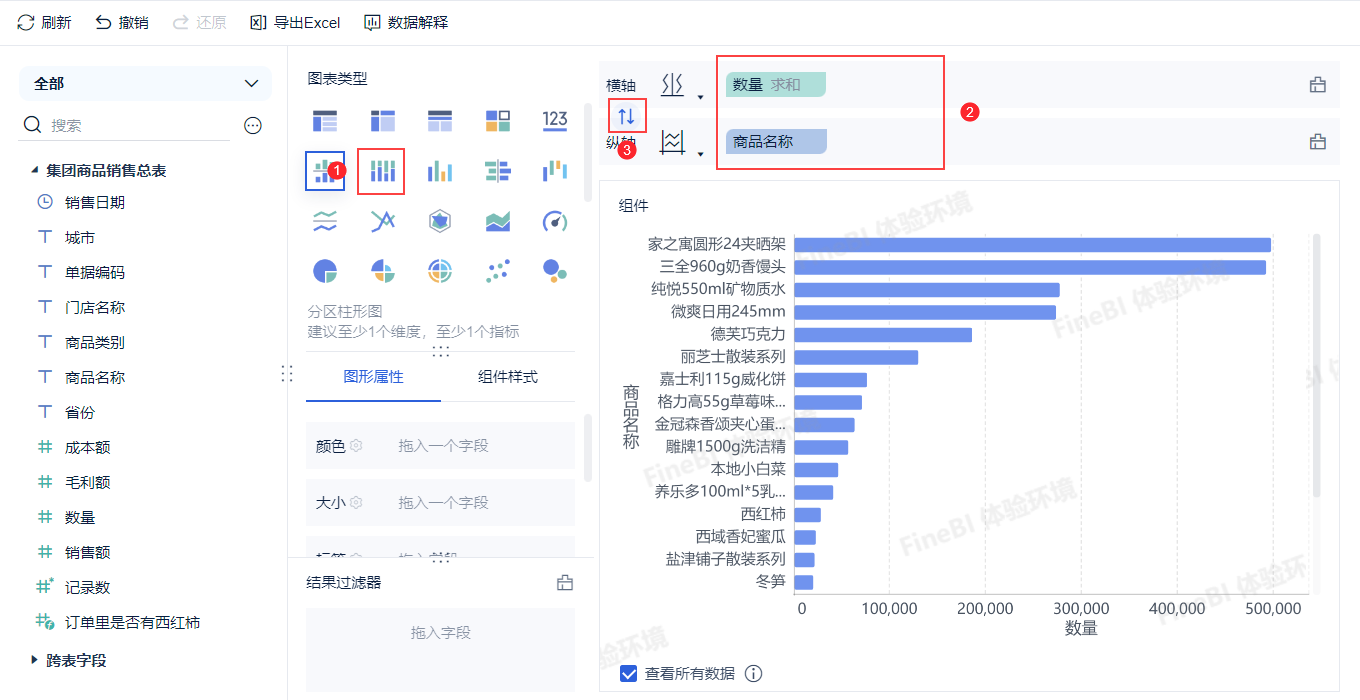

1)用柱形图展示每个产品售卖的数量。选择图表为「柱形图」,并将字段拖入到分析区域,并切换横纵轴。如下图所示:

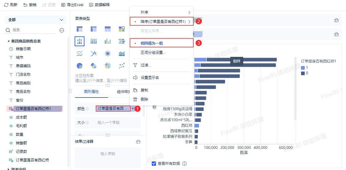

2)复制「订单里是否有西红柿」,并将复制后的字段转化为维度,得到「订单里是否有西红柿1」维度字段
3)将「订单里是否有西红柿1」拖入到颜色属性栏中。如此柱子按订单里是否有西红柿分成两个颜色。
选择「相同值为一组」,并选择按「订单里是否有西红柿1」降序。如下图所示:

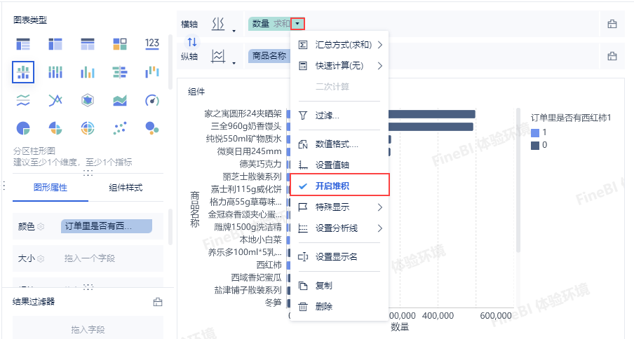

3)对「数量」字段点击下拉,点击开启堆积。如下图所示:
如此,柱子的总长度代表每种商品的总售卖数量,图例为1的柱子则代表订单里有西红柿的订单里,该种商品的销售数量。我们可以通过柱子大致的占比,看出西红柿对每种商品的连带效果。

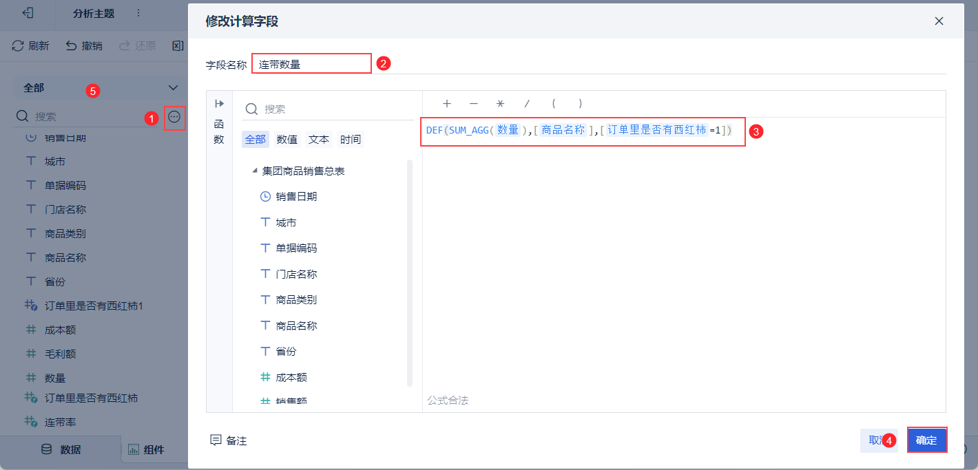

新建计算字段「连带数量」,并输入公式如下图所示:
公式分解
描述帮助文档
DEF(SUM_AGG(数量),[商品名称],[订单里有西红柿=1])将数据按商品名称进行分组,并过滤出有西红柿的那部分订单。计算出有西红柿的那部分订单中,售卖了多少
DEF(指定维度)
注:过滤条件中的「订单里有西红柿」是指标字段,非复制后转维度的订单里有西红柿1」

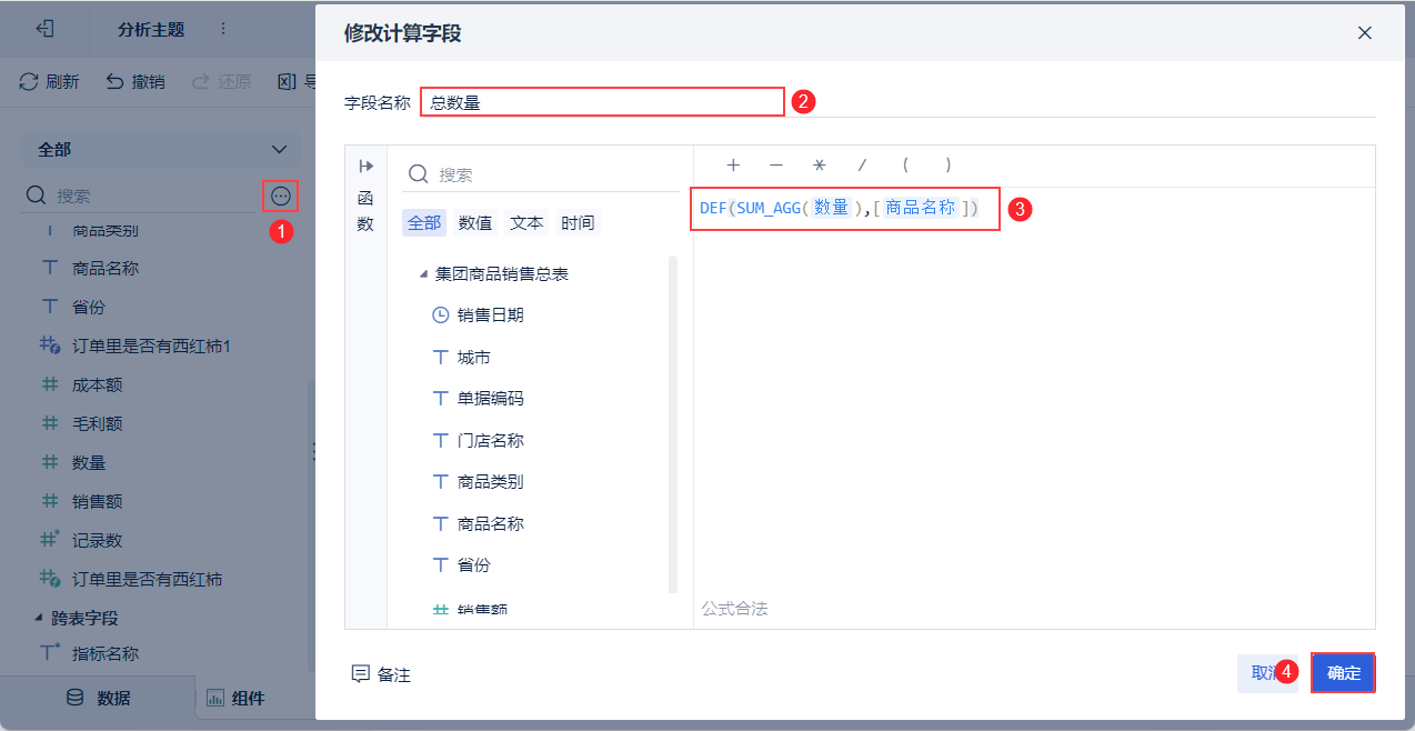

2)计算每种商品的总销售数量
新建计算字段「总数量」,输入公式如下图所示:

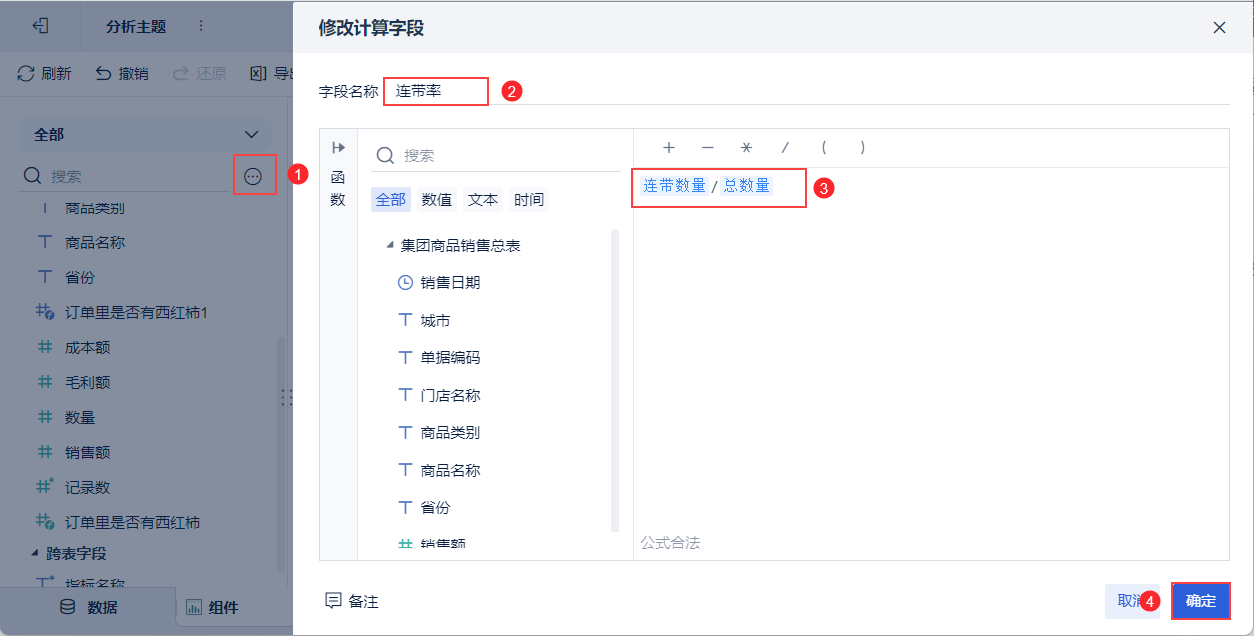

3)计算西红柿的连带率(连带数量/总数量)。新增计算字段,并输入公式,如下图所示:

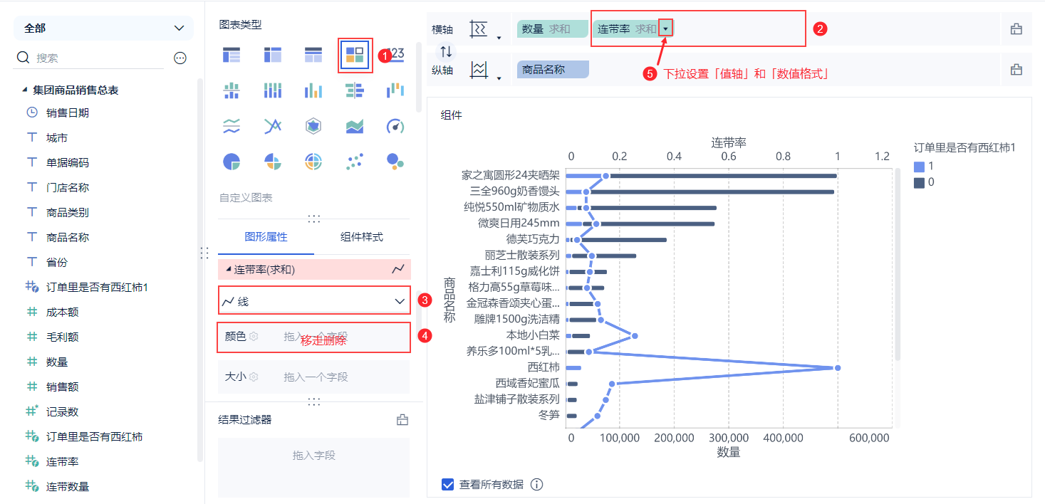

4)切换图表类型为「自定义」,将「连带率」拖入到图表中。
将「连带率」的展现形式改为线,并将连带率的颜色属性栏中的「订单录是否有西红柿」拖走。
然后点击「连带率」的下拉,将连带率的值轴设置为上值轴,并将它的数值格式更改为百分比。
如此我们变可以看出,西红柿和其他商品的连带效果。

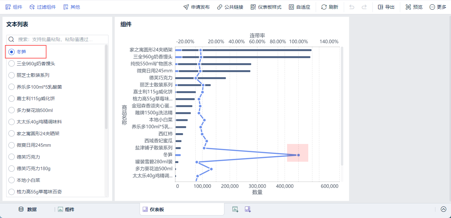

但现在我们只能看西红柿和其他商品的连带效果,如果我们还想要看冬笋、小白菜等对其他商品的连带效果,该怎么办呢?
这时候我们可以考虑使用参数,来灵活替换西红柿为其他商品。

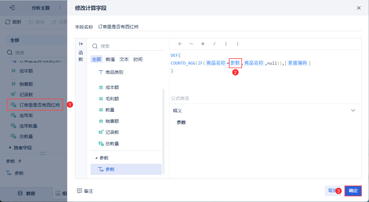

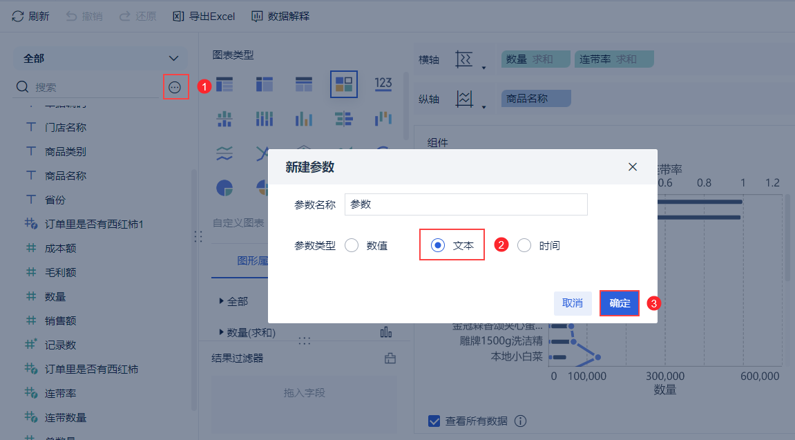

1)为了能将西红柿很灵活的被替换为冬笋、小白菜等,方便我们冬笋、小白菜等对其他商品的连带效果,我们使用参数替换西红柿。
新建一个文本参数,如下图所示:
2)使用该参数替换「订单里是否有西红柿」里的西红柿,如下图所示:
3)删除「订单里是否有西红柿1」,重新复制替换过参数的「订单里是否有西红柿」,并将其转化为维度。替换到图表之中。

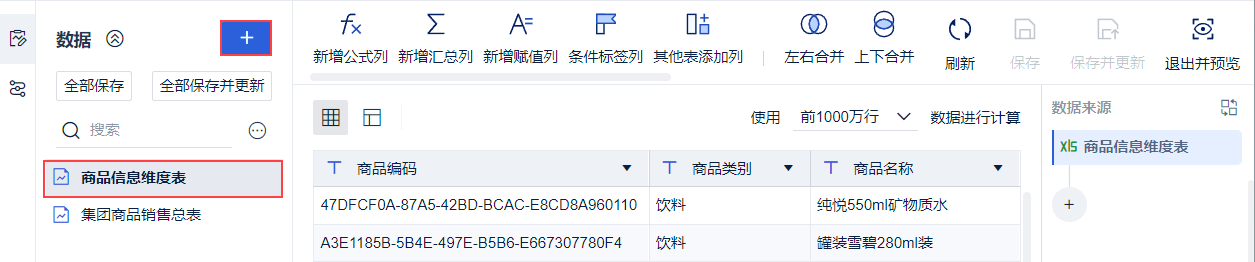

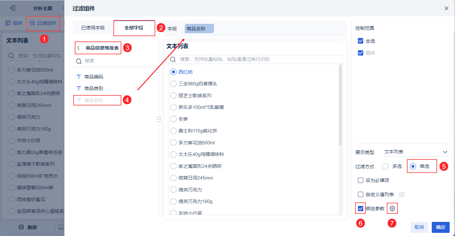

1)将示例数据「商品信息维度表」添加到当前主题。如下图所示:
2)进入仪表板,添加一个文本列表过滤组件,绑定我们创建的参数。
由于我们需要一个「商品名称」文本列表,方便我们点选给参数赋值。但我们又不能直接用当前表的字段(会对当前组件进行过滤),所以我们加入了其他表,给过滤组件绑定其他表的「商品名称」字段。如下图所示:
3)点击「确定」后,我们就可以点选文本列表,查看冬笋对其他产品的连带率。如下图所示:
4)可以将与参数相同的商品,从柱形图中筛除掉。进入组件,对商品名称进行过滤,如下图所示:
