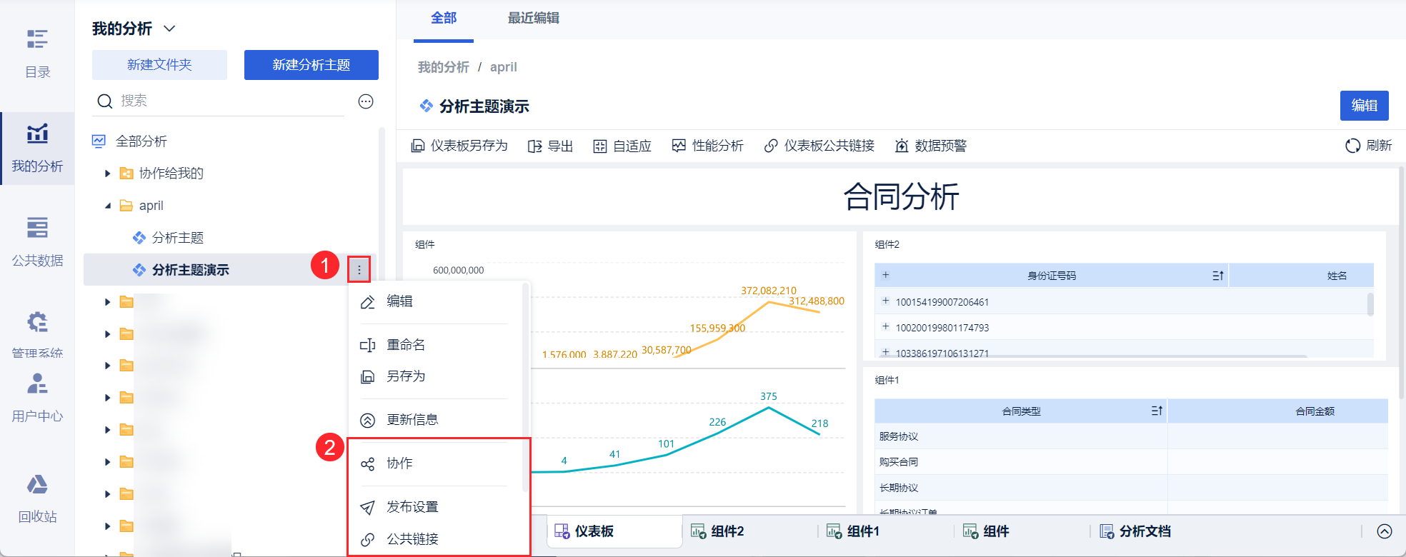

    2)公共目录挂出(发布设置)
    • 需要挂出到公共目录时,挂出的主题 配套数据源 一定是已在公共目录下的,否则无法给用户授权数据源查看权限和配置行权限。
    • 若使用到的数据源目前尚不存在公共目录下,需先参考本文的 「3.2节数据开发与上架」步骤进行相关数据发布 。
    • 申请挂出到公共目录的主题资源,必须进行如下检查:
      • 数据准确性:有特殊处理的数据是否做了解释。
      • 可读性:查看者能否清晰且快速了解到仪表盘内容,认知无偏差。
      • 数据保密性:若有敏感数据,是否已经配置权限。
      • UI标准性:是否符合企业的UI标准、视觉效果是否合理。
    3)创建公共链接
    • 公共链接打开能看的数据权限,跟制作者是完全一致的,故而使用公共链接功能时,需格外注意数据保密性。
    • 公共链接使用完后应及时关闭。
    4)协作
    • 在5.x中,BI支持将数据集进行分享协作,详见分享/协作自助数据集,但该功能无法满足“查看仪表板制作过程”的需求。
    • 在 6.0 中,用户可以将文件夹或者主题进行点对点的协作,被协作的用户能查看或者使用相关分析主题的内容,实现分析主题的协同编辑。详情请参见:协作
