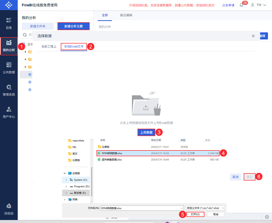

2.1 创建分析主题

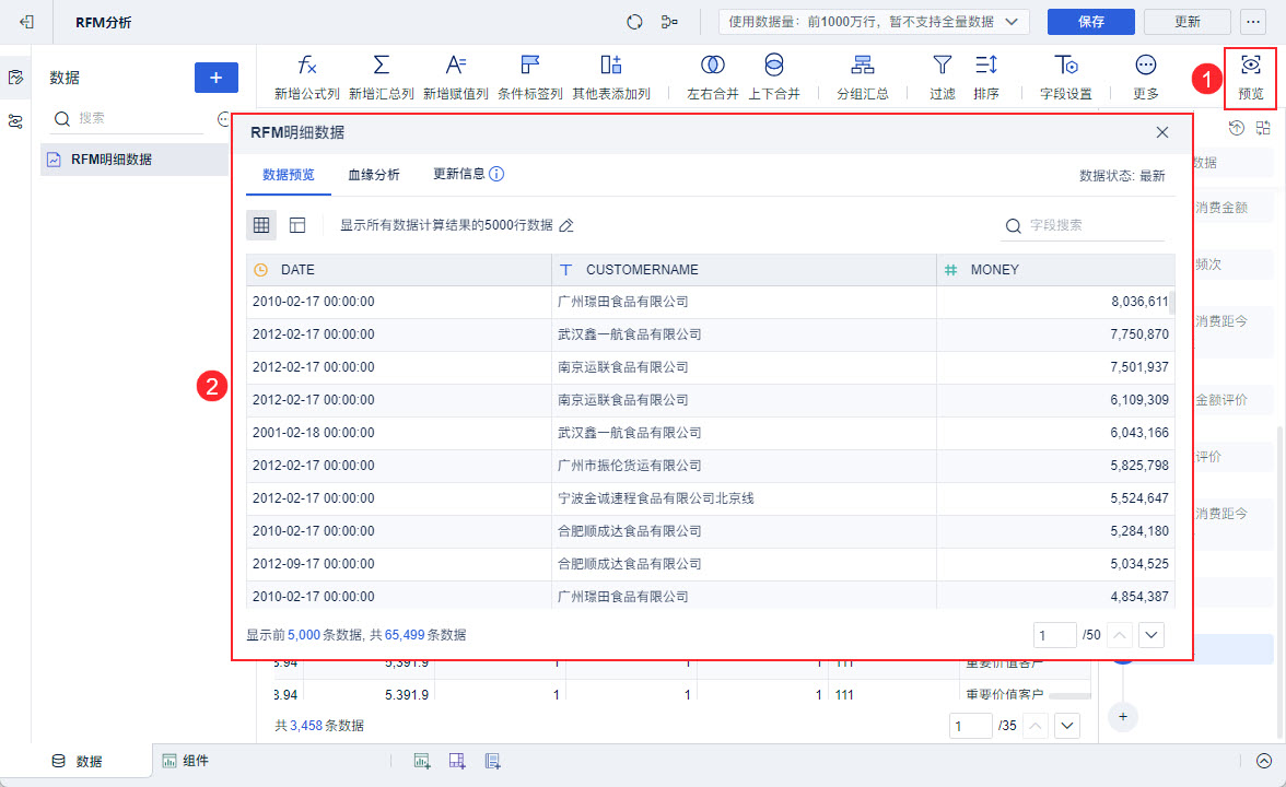

示例数据:RFM明细数据.xlsx

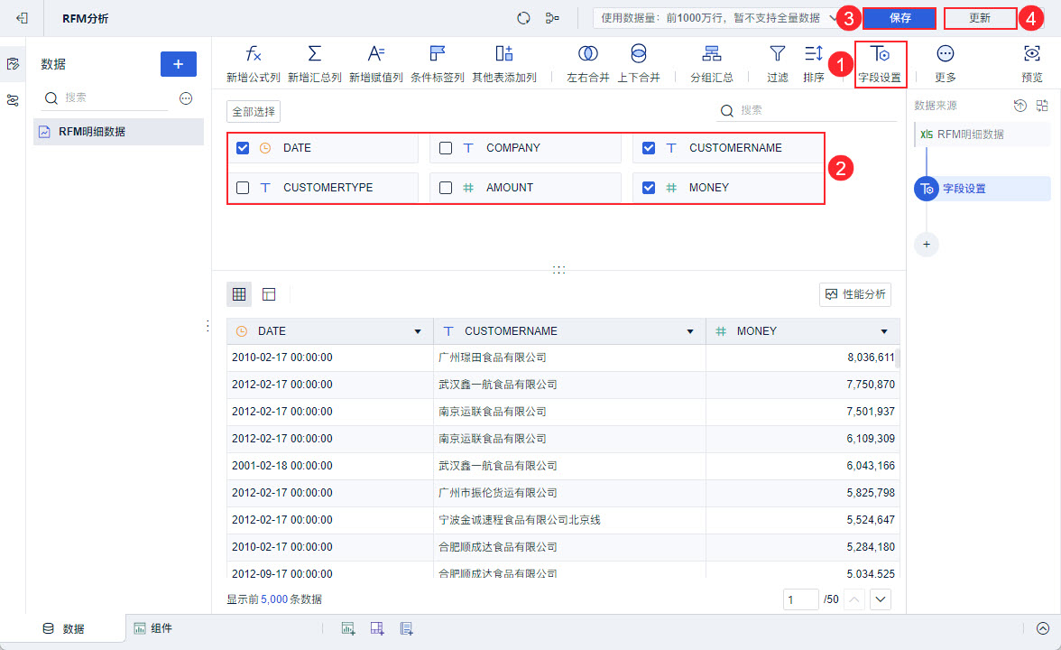

1)在「我的分析」下创建「RFM模型分析」主题,上传示例数据「RFM明细数据」,如下图所示:
2)添加数据,点击「字段设置」勾选以下几个字段,点击「保存并更新」,如下图所示:

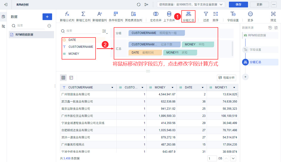

1)对数据进行分组汇总,如下图所示:
  • 最近一次消费时间(R):「DATE」的汇总方式选择「最晚时间」,可得到每个用户最近一次购买的时间;
  • 消费次数(F):由于有一条记录代表该用户购买了一次,所以随意拖入一个「CUSTOMERNAME」求「记录个数」即可;
  • 平均单次消费金额(M):「MONEY1」的汇总方式选择「平均」,可求到每个用户平均单次消费金额;
  • 「MONEY」的汇总方式选择「求和」,可求到每个用户消费金额。

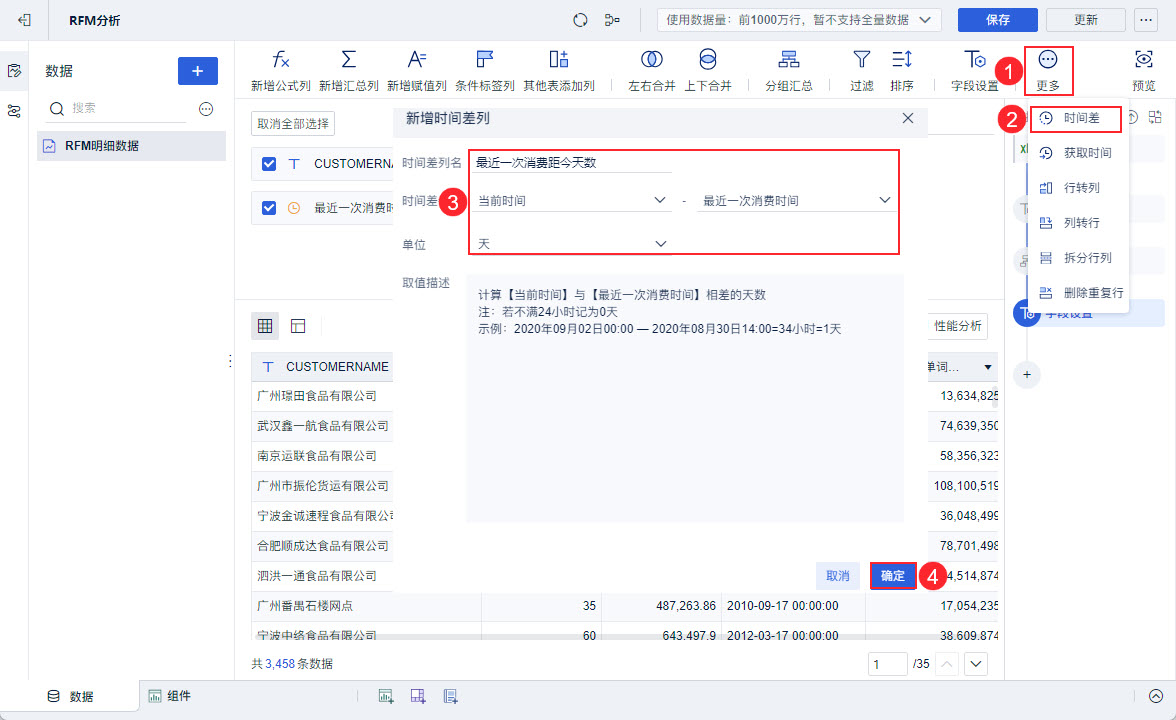

3)求最近一次消费距今天数,新增一列计算时间差,如下图所示:

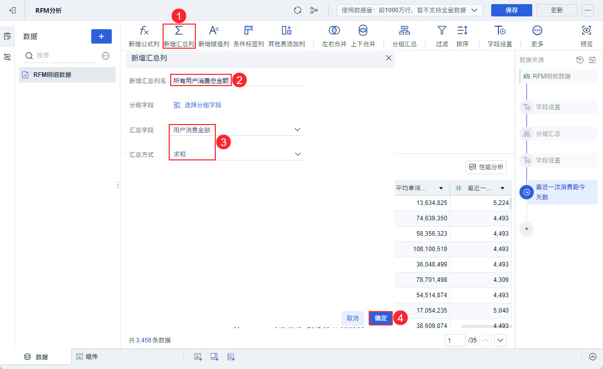

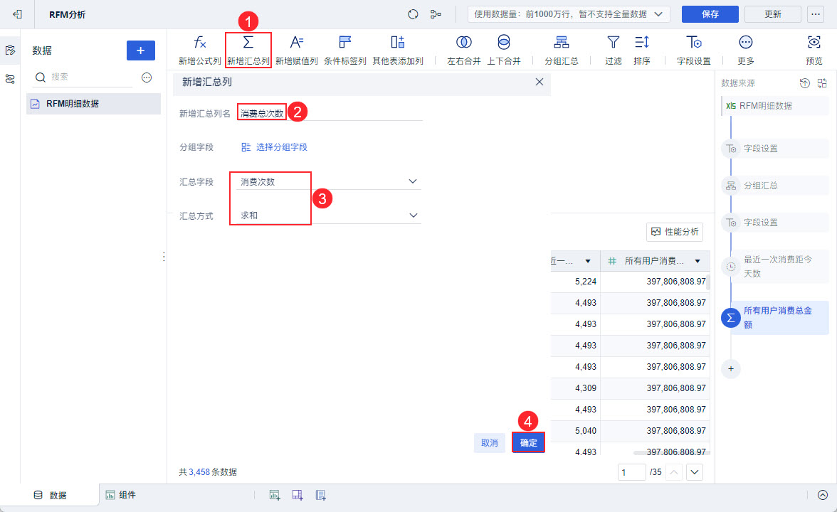

1)新增汇总列,计算所有用户消费总金额,如下图所示:
2)新增汇总列,计算所有用户的消费总次数,如下图所示:

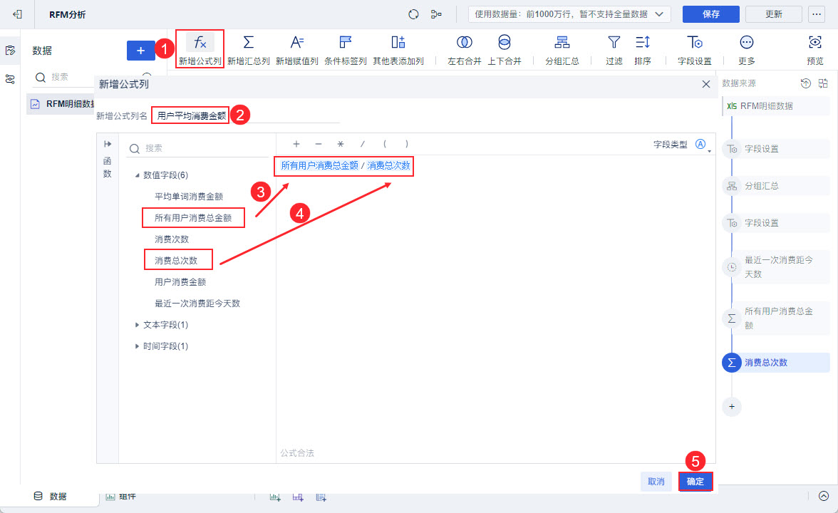

3)新增汇总列,计算用户平均消费金额,用户平均消费金额=所有用户消费总金额/消费总次数,如下图所示:

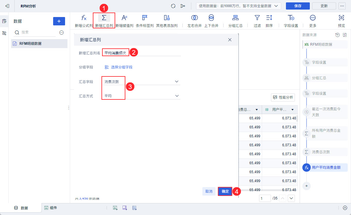

新增汇总列,计算所有用户的平均消费次数,如下图所示:

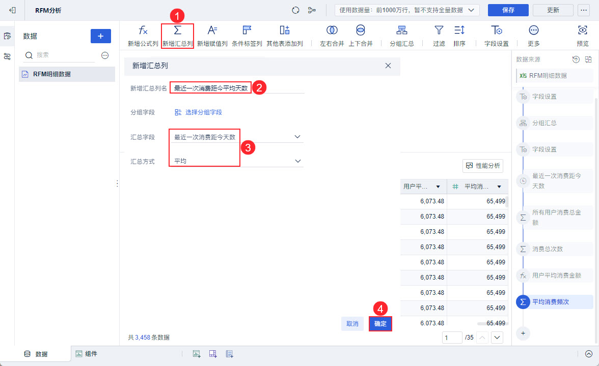

2.3.3 最近一次消费距今平均天数
新增汇总列,求所有用户最近一次消费距今平均天数,如下图所示:

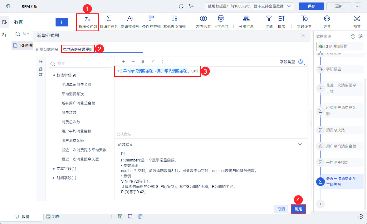

根据关键指标是否大于客户总体平均值水平进行评价,其中在 IF(xxx>客户总体xxx平均值,1,0) 中,小于总体平均的设为 0,大于总体平均的设为 1 ,使得 1 都是保持正向特征,0 保持负向特征。
2.4.1 次均消费金额评价
新增公式列「次均消费金额评价」,当用户平均单次消费金额大于用户总体平均值时,标记为 1 ,否则标记为 0 ,公式为IF(平均单次消费金额>用户平均消费金额,1,0)。如下图所示:

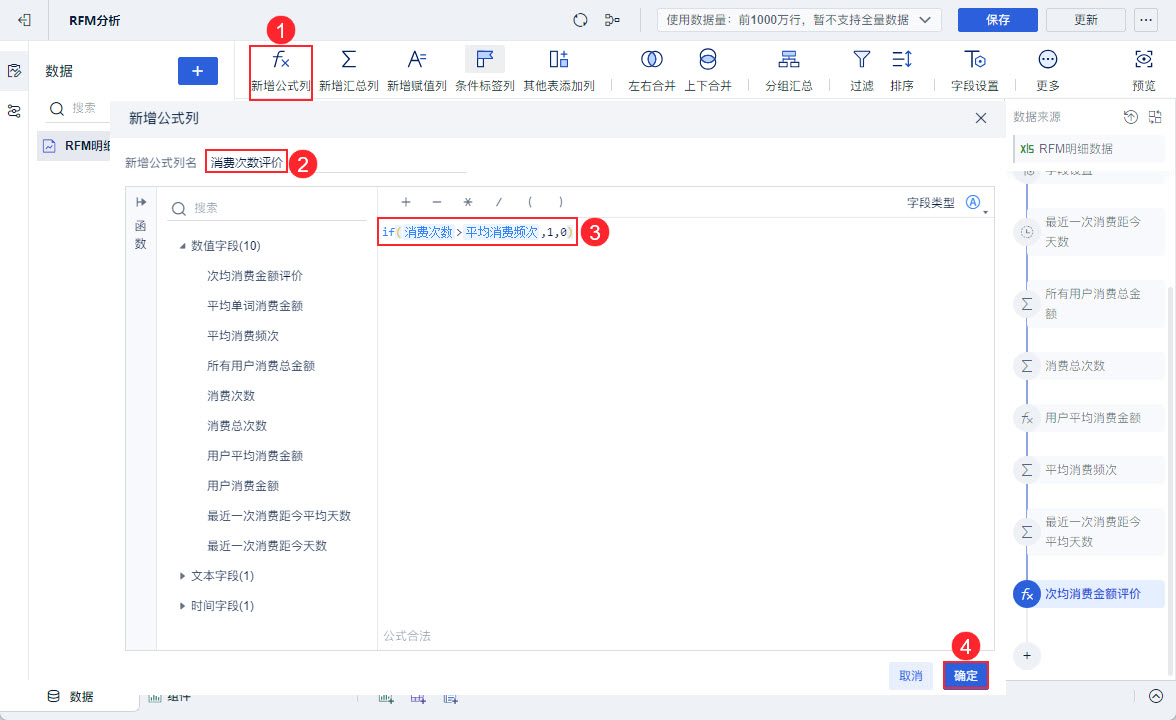

2.4.2 消费次数评价
新增公式列「消费次数评价」,当用户消费次数大于用户总体平均值时,标记为 1 ,否则标记为 0 ,公式为IF(消费次数>平均消费频次,1,0)。如下图所示:

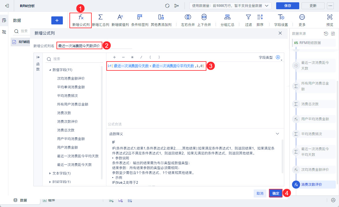

2.4.3 最近一次消费距今天数评价
新增公式列「最近一次消费距今天数评价」,当用户最近消费时间距今天数小于用户总体平均值时,标记为 1 ,否则标记为 0 ,公式为IF(最近一次消费距今天数<最近一次消费距今平均天数,1,0),。如下图所示:

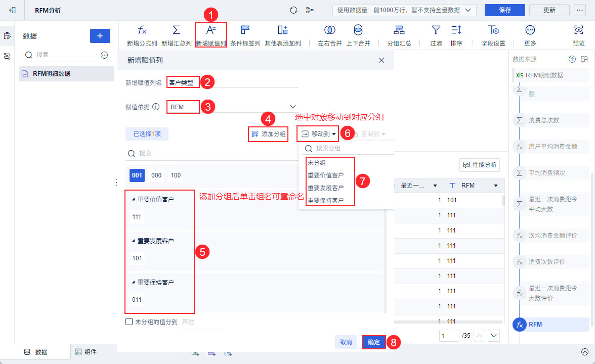

2.5 划分客户类型
已经得到客户的特征向量值,根据以下表格可将客户划分分类:
客户特征
客户分类
重要价值客户(111)最近消费时间近、消费频次和消费金额都很高(VIP)
重要发展客户(101)最近消费时间较近、消费金额高,但频次不高,忠诚度不高,很有潜力的用户,必须重点发展。
重要保持客户(011)最近消费时间较远,消费金额和频次都很高。
重要挽留客户(001)最近消费时间较远、消费频次不高,但消费金额高的用户,可能是将要流失或者已经要流失的用户,应当基于挽留措施。
一般价值客户(110)最近消费时间近,频率高但消费金额低,需要提高其客单价。
一般发展客户(100)最近消费时间较近、消费金额,频次都不高。
一般保持客户(010)最近消费时间较远、消费频次高,但金额不高。
一般挽留客户(000)
都不高。

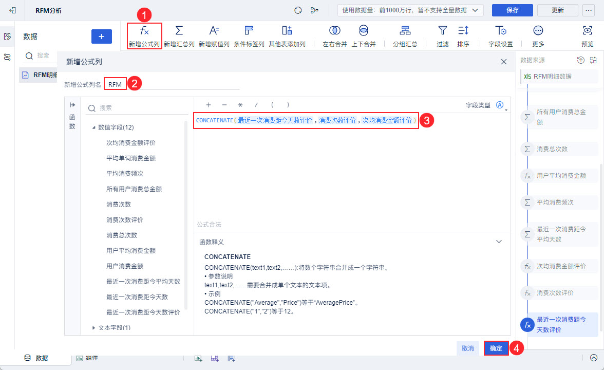

2.5.1 添加 RFM 指标
新增公式列「RFM」,使用 CONCATENATE() 函数将 RFM 向量化值拼接起来,顺序为:最近一次消费距今天数评价、消费次数评价、次均消费金额评价。公式为CONCATENATE(最近一次消费距今天数评价,消费次数评价,次均消费金额评价),如下图所示:
2.5.2 对 RFM 指标分组
新增赋值列「客户类型」,对「RFM」列分组赋值,如下图所示:
分组赋值的详细操作可参见:新增列-分组赋值
