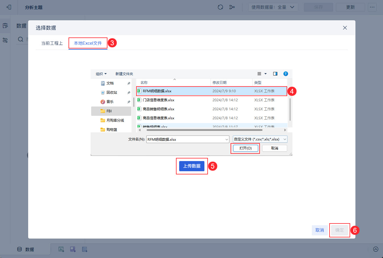

示例数据:RFM明细数据.xlsx

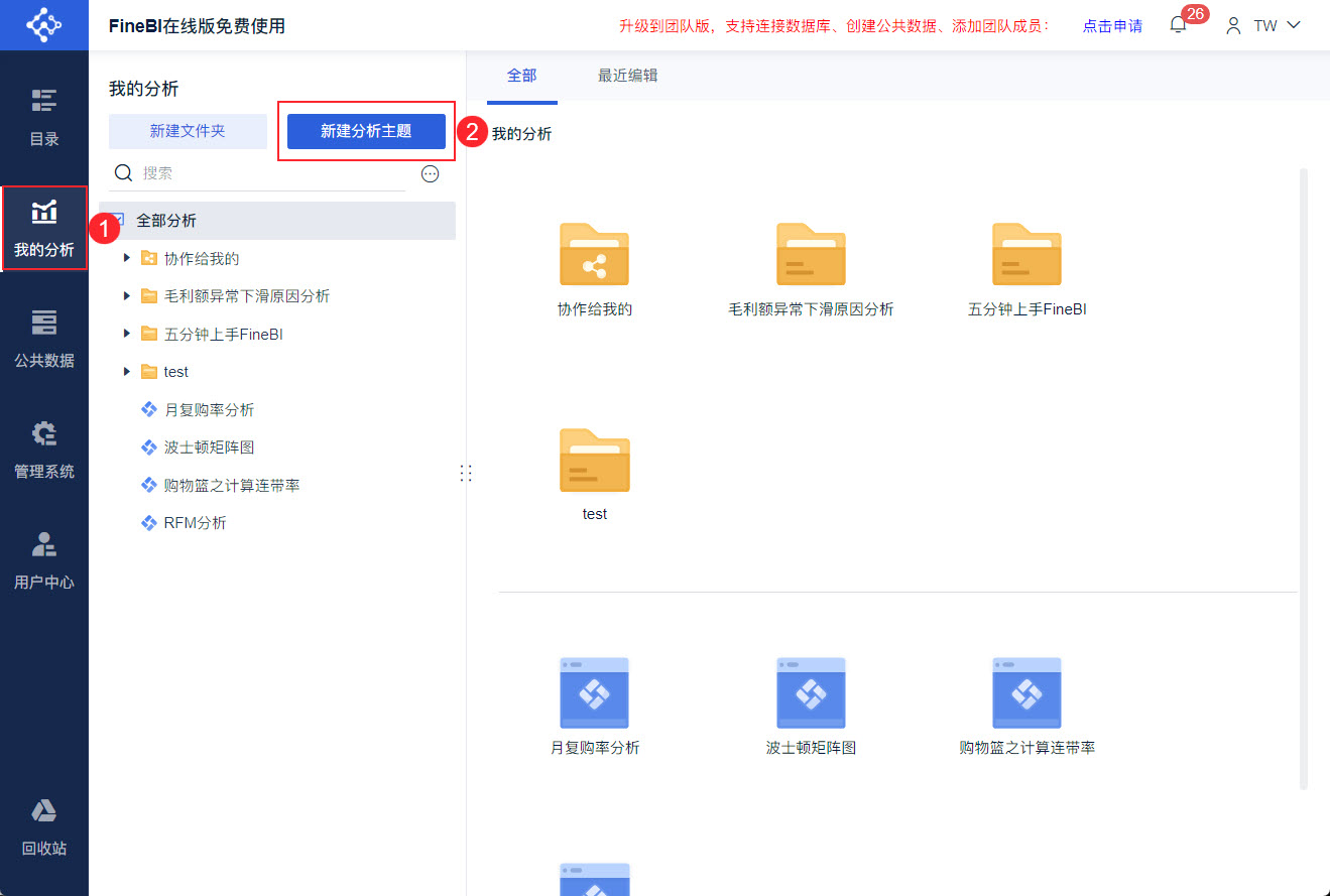

1)在「我的分析」下创建「RFM模型分析」主题,上传示例数据「RFM明细数据」,如下图所示:

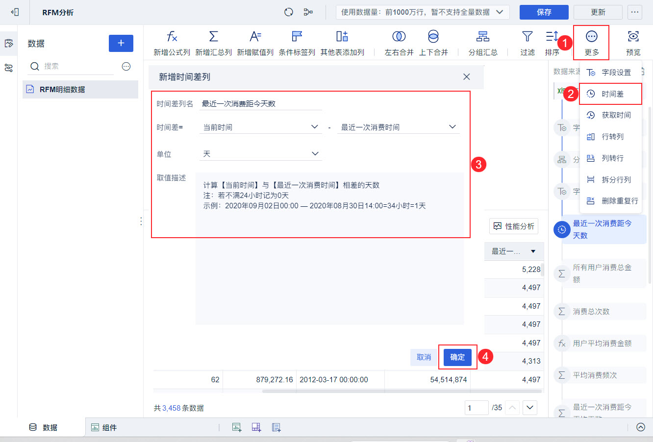

3)求「最近一次消费距今天数」,新增一列计算时间差,如下图所示:

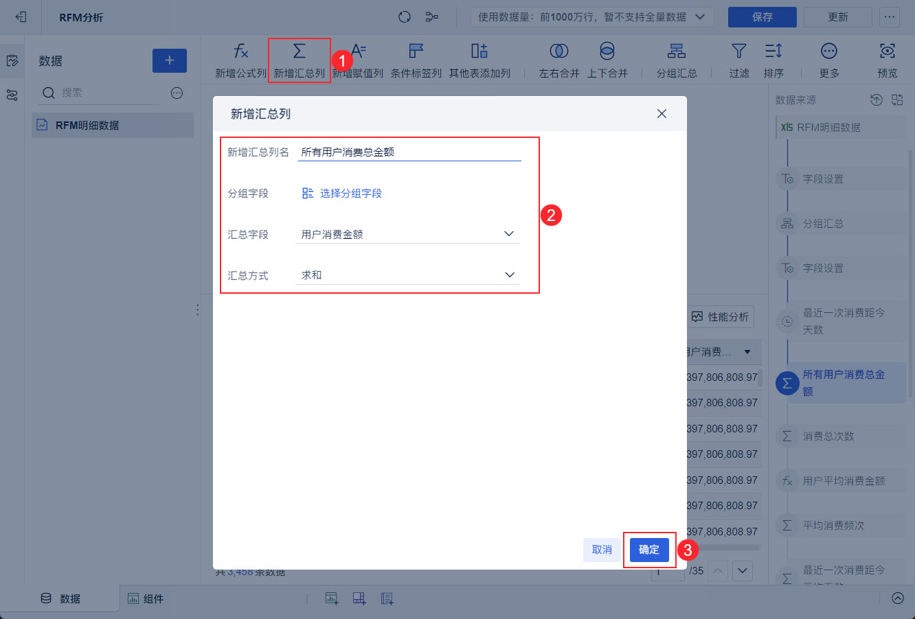

1)新增汇总列,计算「所有用户消费总金额」,如下图所示:

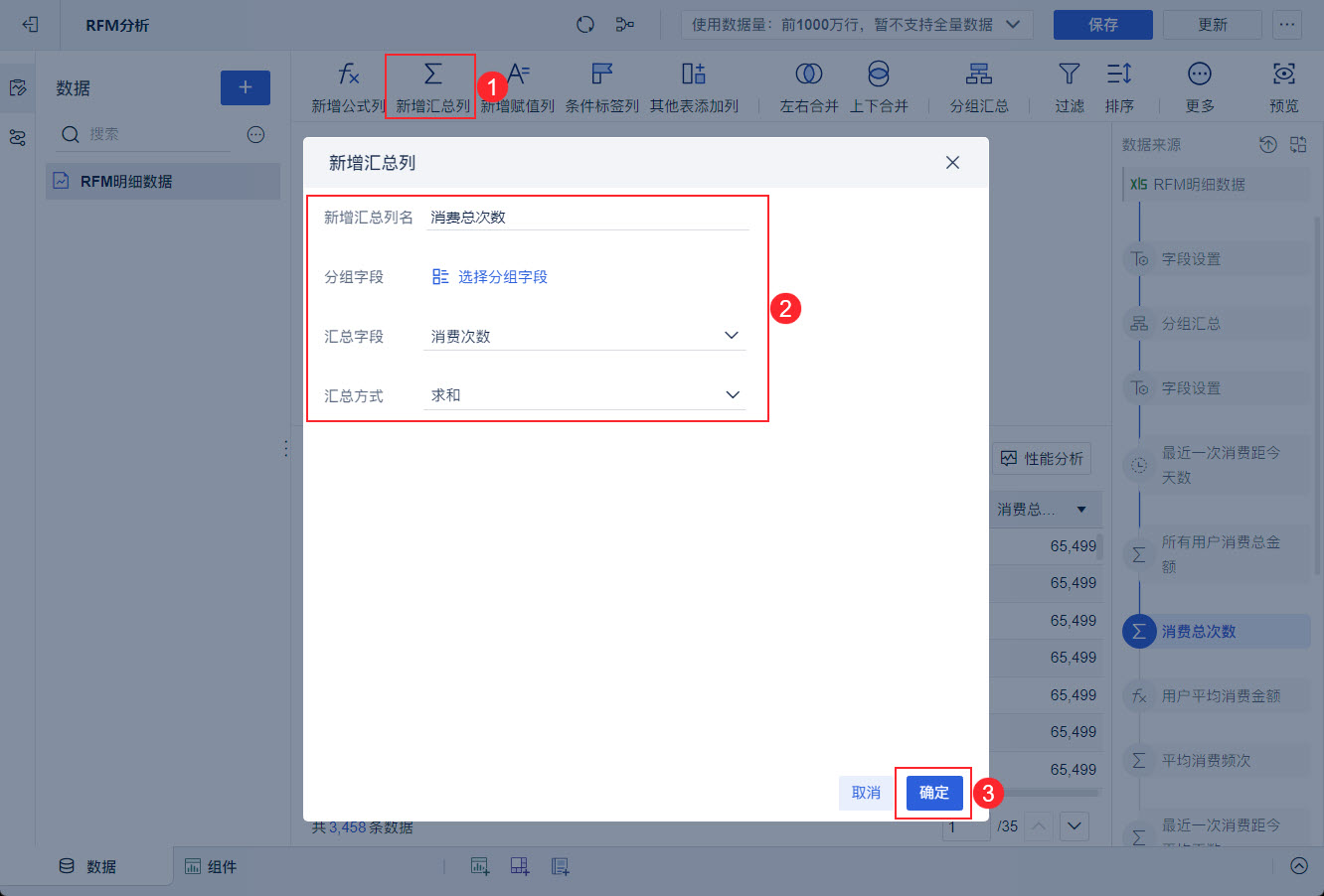

2)新增汇总列,计算所有用户的「消费总次数」,如下图所示:

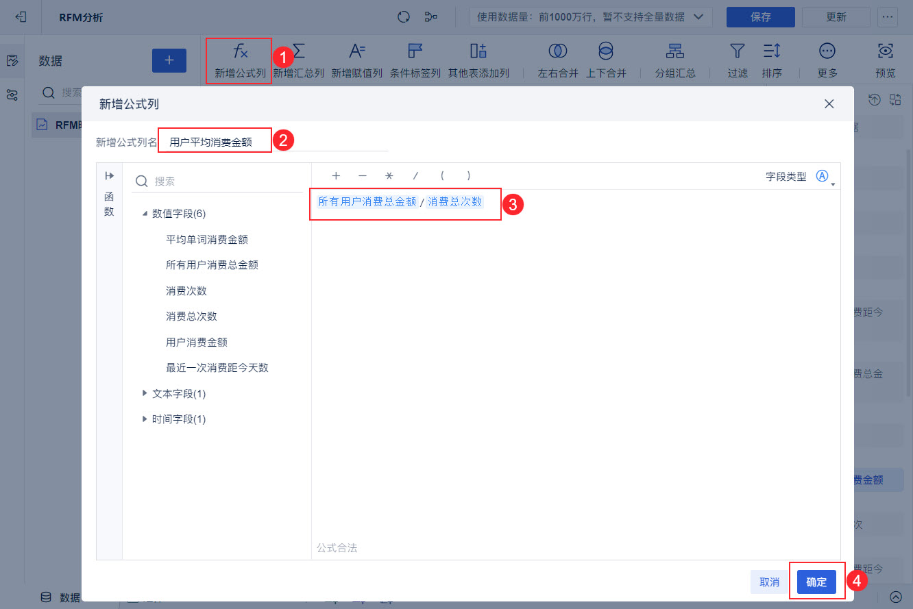

3)新增汇总列,计算「用户平均消费金额」,用户平均消费金额=所有用户消费总金额/消费总次数,如下图所示:

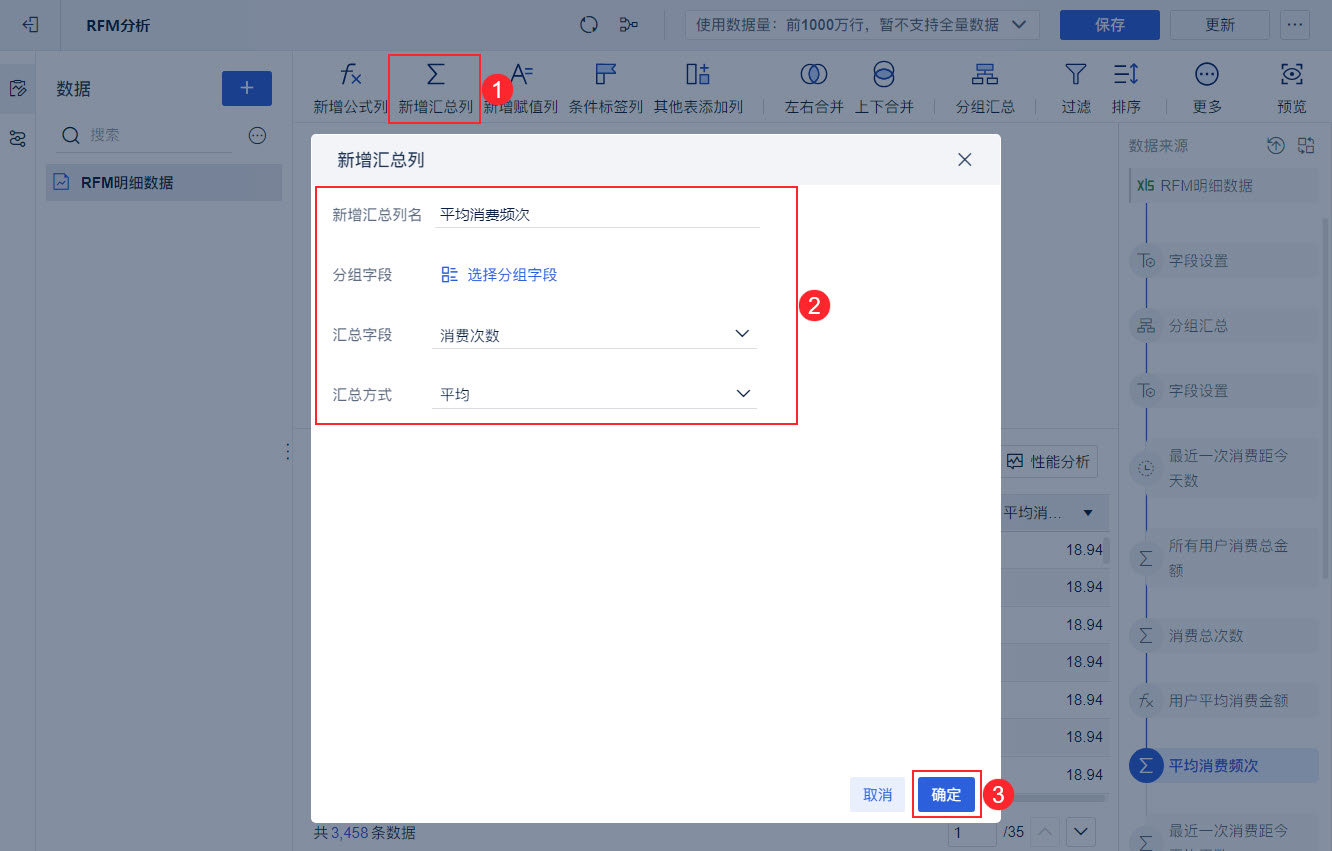

2.3.2 用户平均消费次数
新增汇总列,计算所有用户的「平均消费次数」,如下图所示:

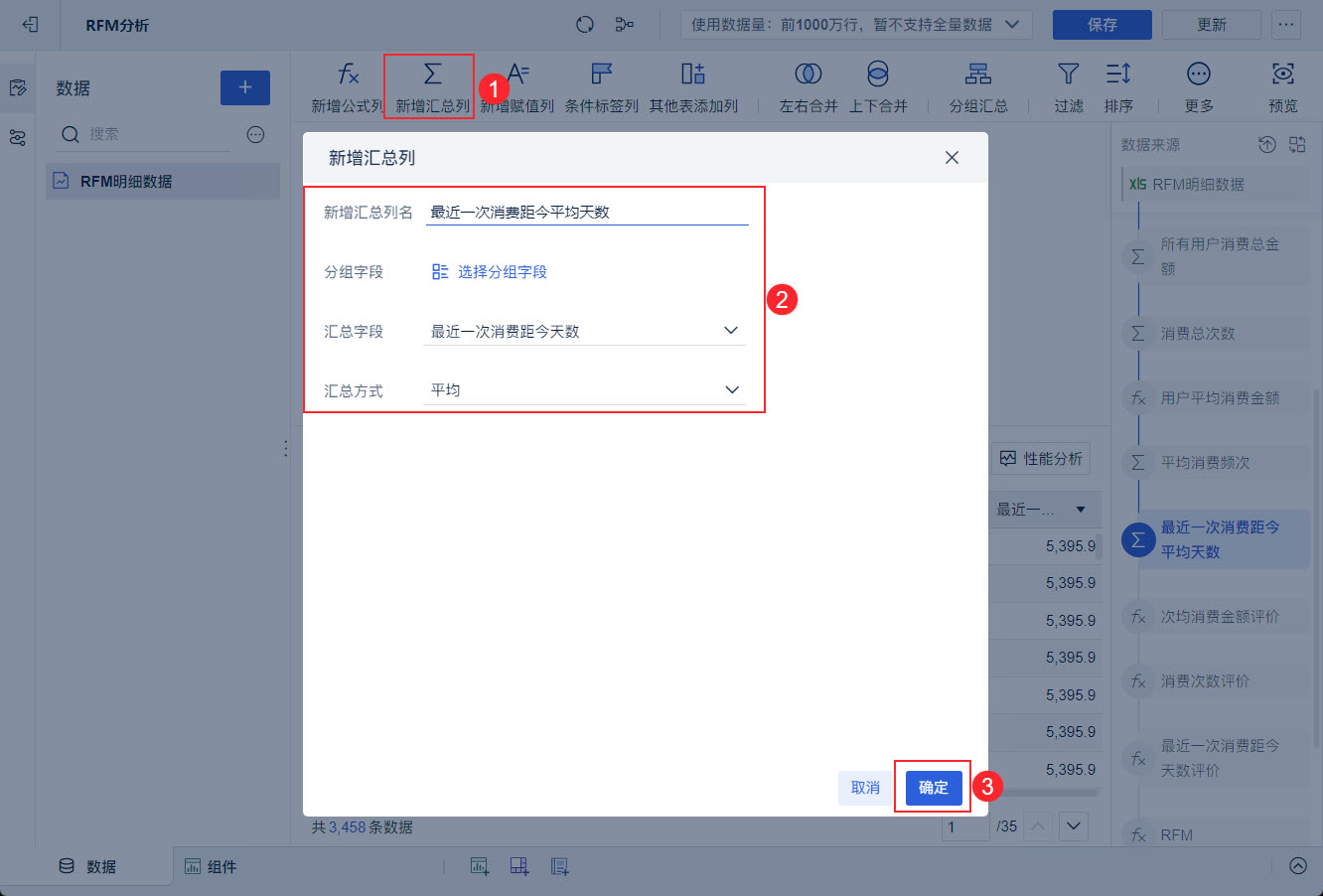

2.3.3 最近一次消费距今平均天数
新增汇总列,求所有用户「最近一次消费距今平均天数」,如下图所示:
如此我们便计算出了:每个用户的单次消费金额和所有用户平均后的单次消费金额;每个用户的消费次数和所有用户平均下拉的消费次数;每个用户最近一次消费距今天数和所有用户最近一次消费距今平均天数。

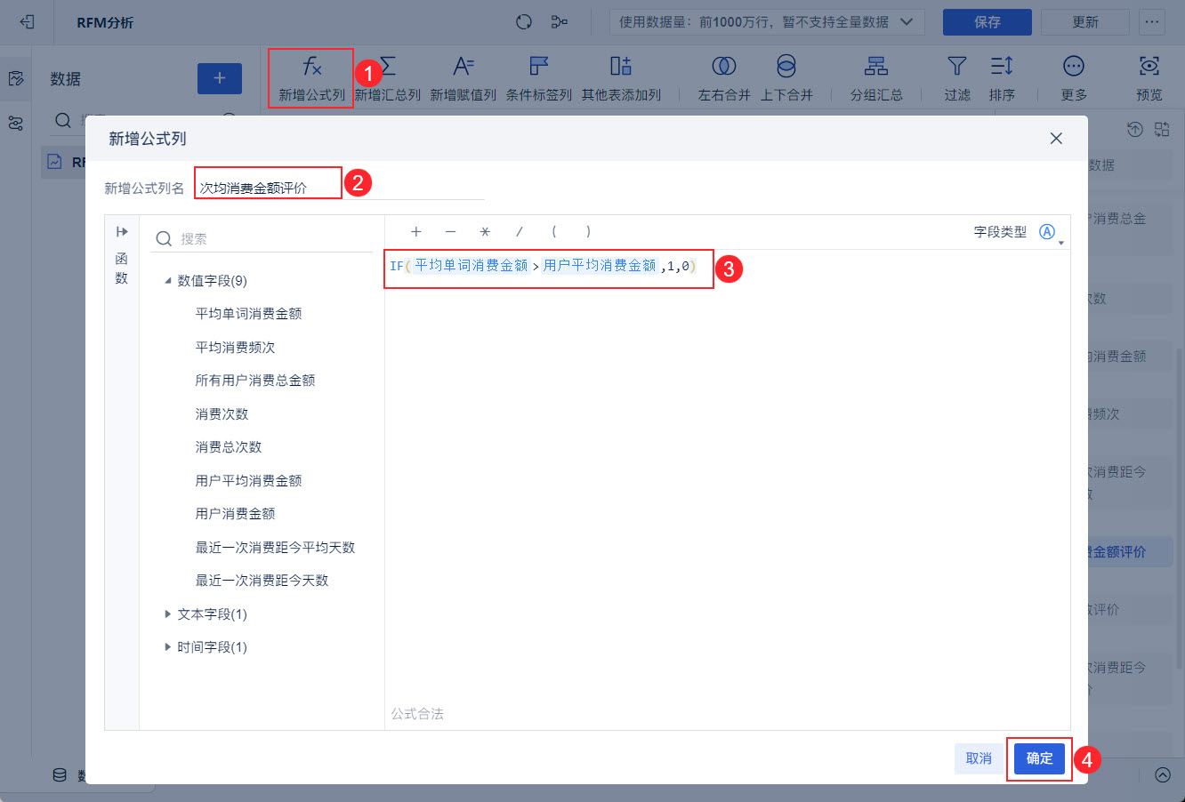

2.4.1 次均消费金额评价
新增公式列「次均消费金额评价」,当用户平均单次消费金额大于用户总体平均值时,标记为 1 ,否则标记为 0 ,公式为IF(平均单次消费金额>用户平均消费金额,1,0)。如下图所示:

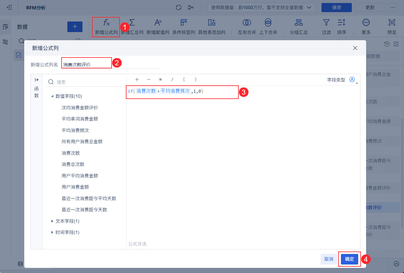

2.4.2 消费次数评价
新增公式列「消费次数评价」,当用户消费次数大于用户总体平均值时,标记为 1 ,否则标记为 0 ,公式为IF(消费次数>平均消费频次,1,0)。如下图所示:

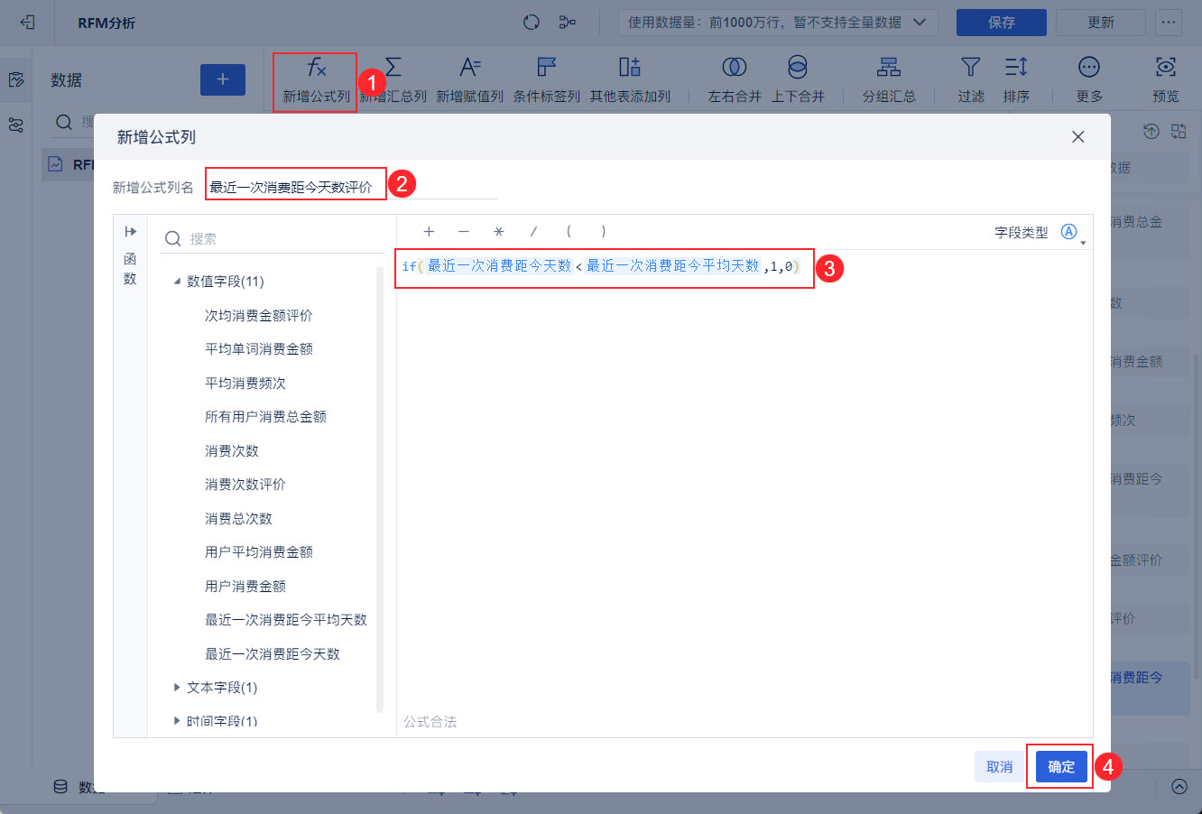

2.4.3 最近一次消费距今天数评价
新增公式列「最近一次消费距今天数评价」,当用户最近消费时间距今天数小于用户总体平均值时,标记为 1 ,否则标记为 0 ,公式为IF(最近一次消费距今天数<最近一次消费距今平均天数,1,0),。如下图所示:

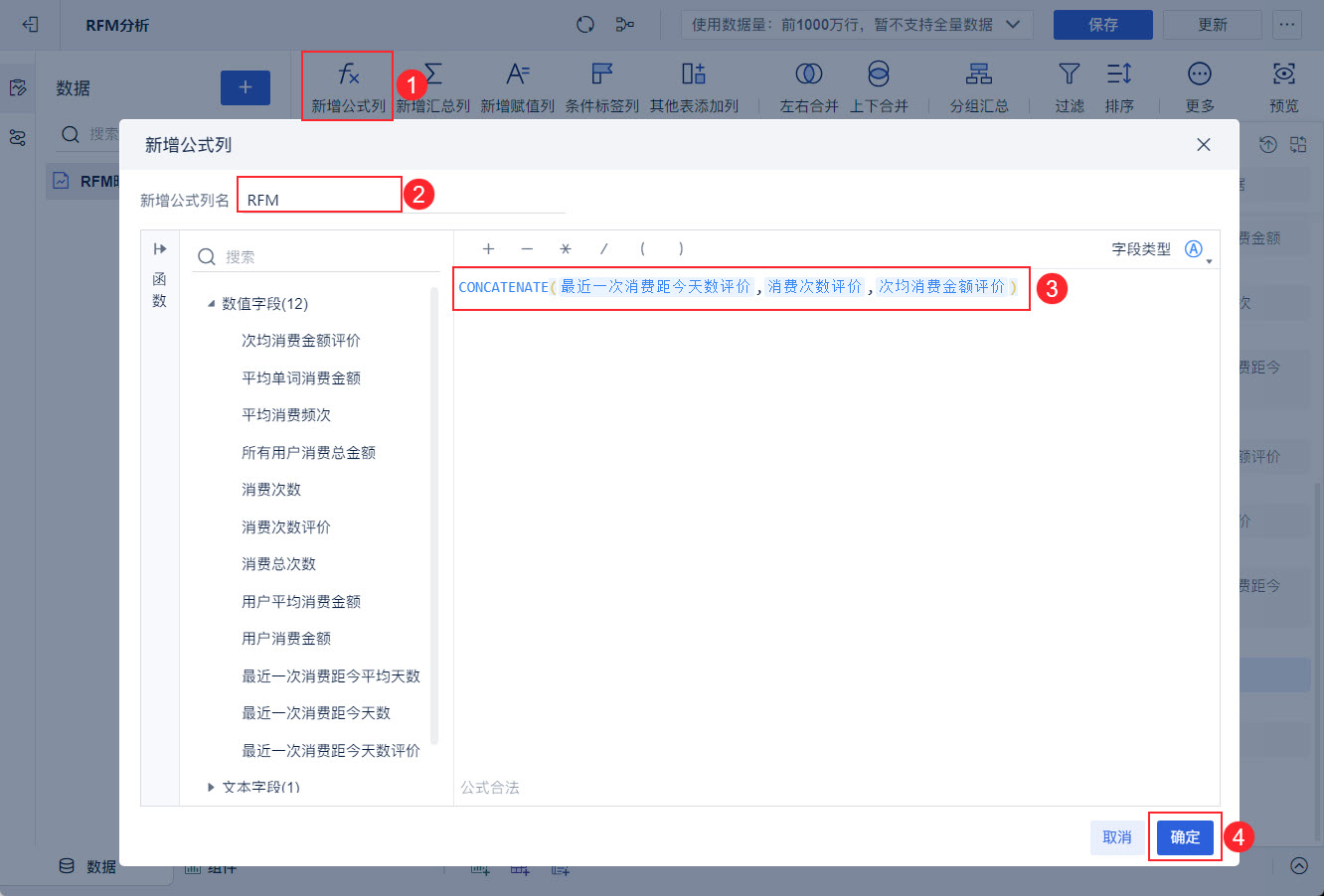

2.5.1 添加 RFM 指标
新增公式列「RFM」,使用 CONCATENATE() 函数将 RFM 向量化值拼接起来,顺序为:最近一次消费距今天数评价、消费次数评价、次均消费金额评价。公式为CONCATENATE(最近一次消费距今天数评价,消费次数评价,次均消费金额评价),如下图所示:

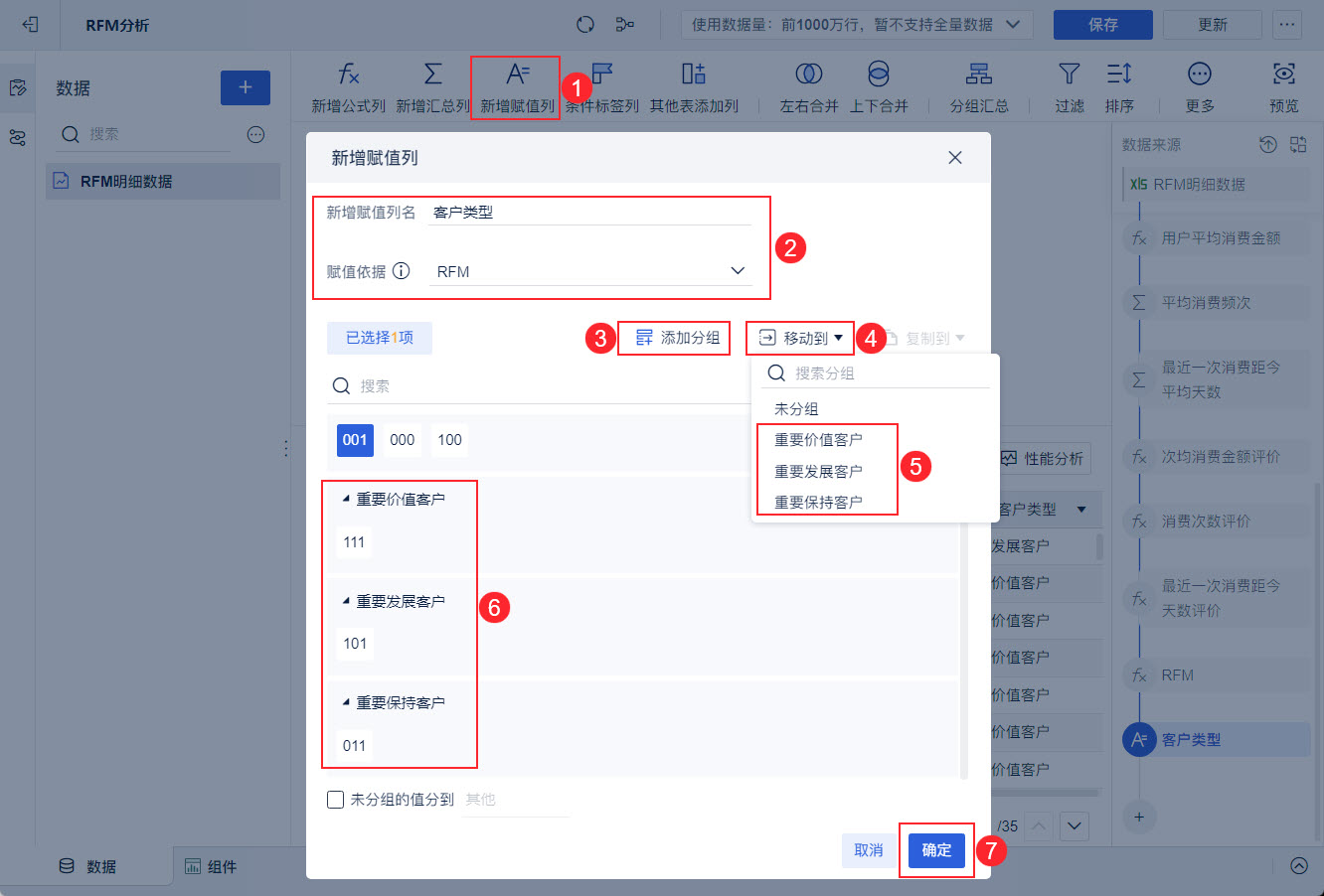

2.5.2 对 RFM 指标分组
新增赋值列「客户类型」,对「RFM」列分组赋值,如下图所示:
分组赋值的详细操作可参见:新增列-分组赋值
