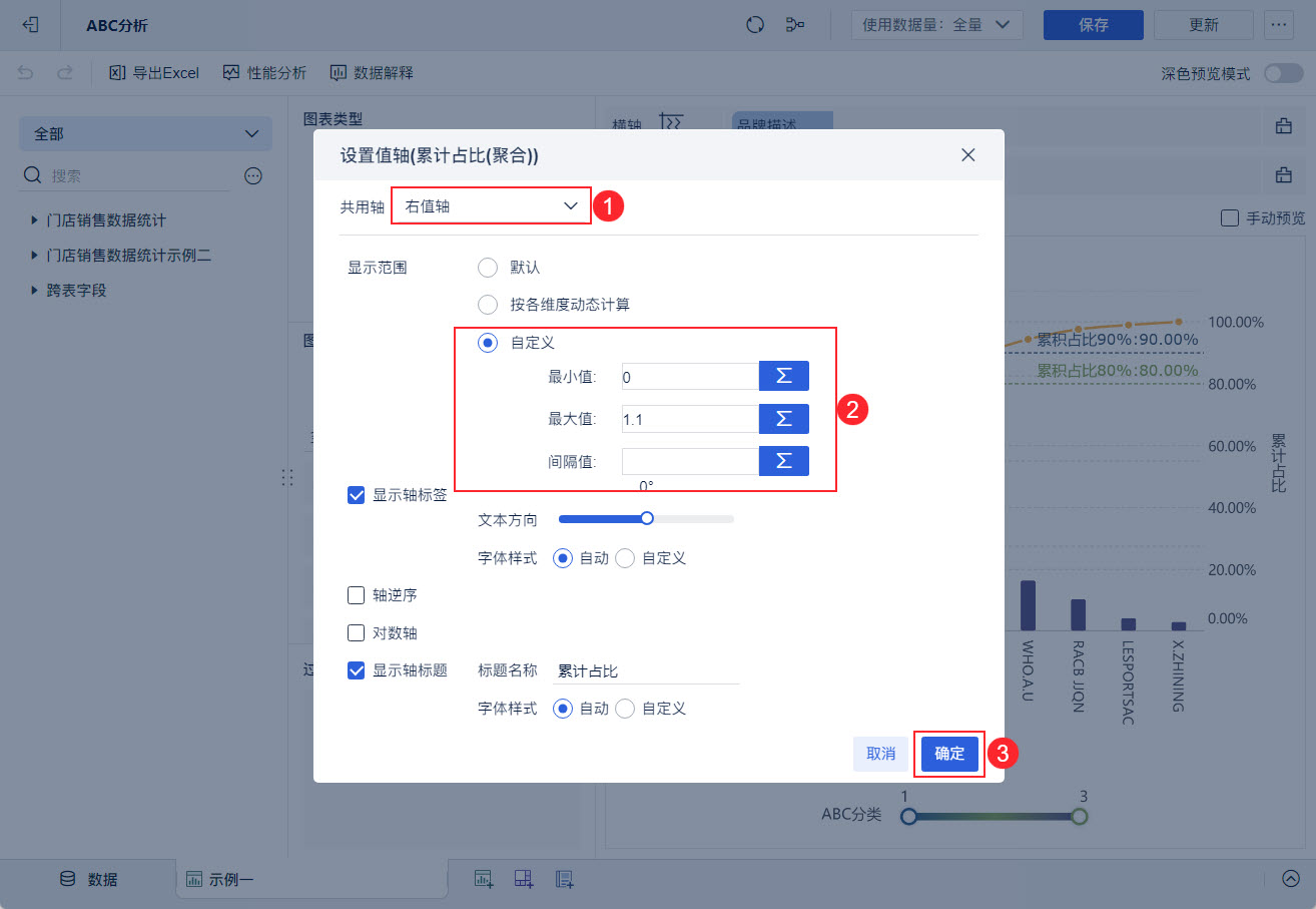

2.2.4 设置值轴
对「累计占比」字段设置值轴,如下图所示:
共用轴旋转「右值轴」,勾选「显示范围>自定义」,设置「最大值」、「最小值」,如下图所示:
详细设置参见:图表设置轴

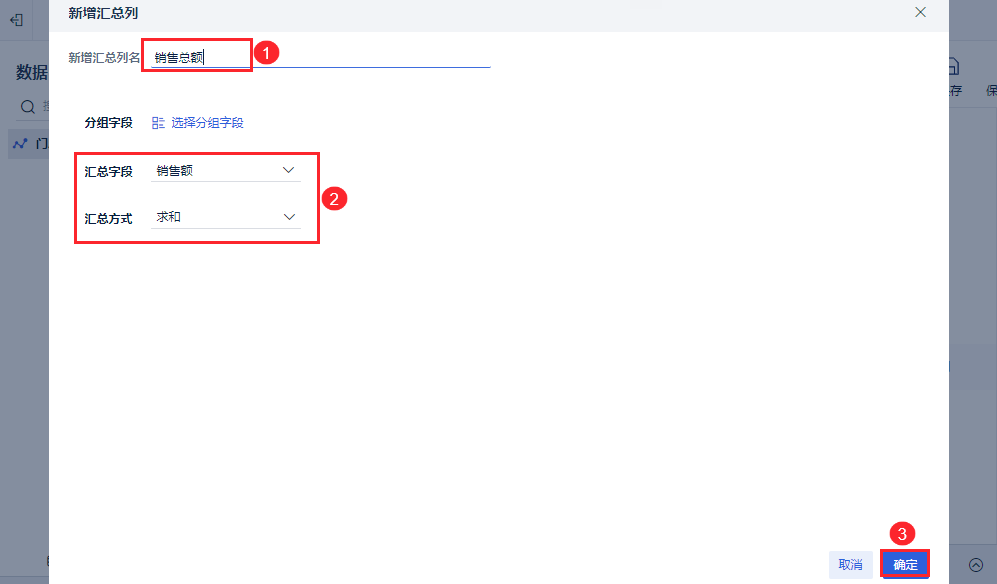

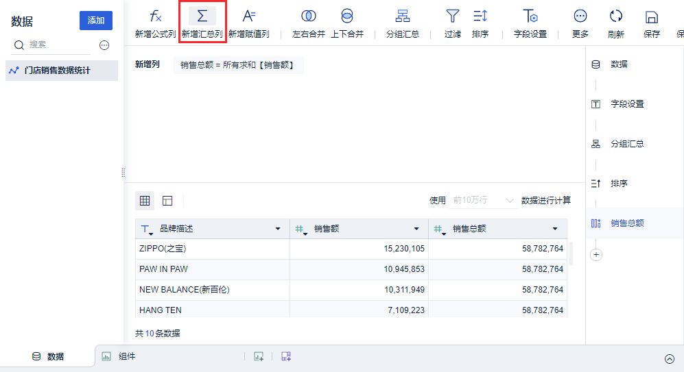

3.1.4 求销售总额
1)点击「新增汇总列」,如下图所示:
2)给新增列命名为「销售总额」,汇总字段为「销售额」,汇总方式为「求和」,点击「确定」如下图所示:

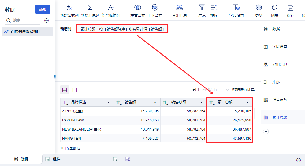

3.1.5 求累计总额
1)点击「新增汇总列」,新增列步骤命名为「累计总额」,选择「汇总值」,汇总字段为「销售额」,汇总方式为「累计值」,排序字段为「销售额」并降序排列,点击「确定」,如下图所示:
2)得到「累计总额」字段如下图所示:

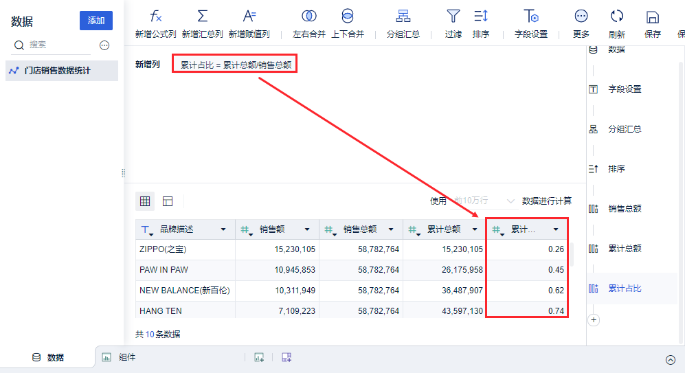

3.1.6 求累计占比
1)点击「新增公式列」,命名为「累计占比」,输入公式累计总额/销售总额,点击「确定」,如下图所示:
注:公式中累计总额和销售总额不能手动输入,需要点击数值字段的字段名。
2)得到「累计占比」字段如下图所示:

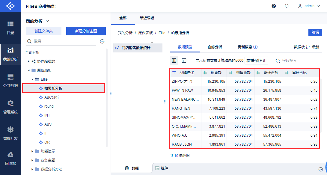

3.1.7 效果查看
点击「保存并更新」后进入主题界面,可以预览数据,如下图所示:
