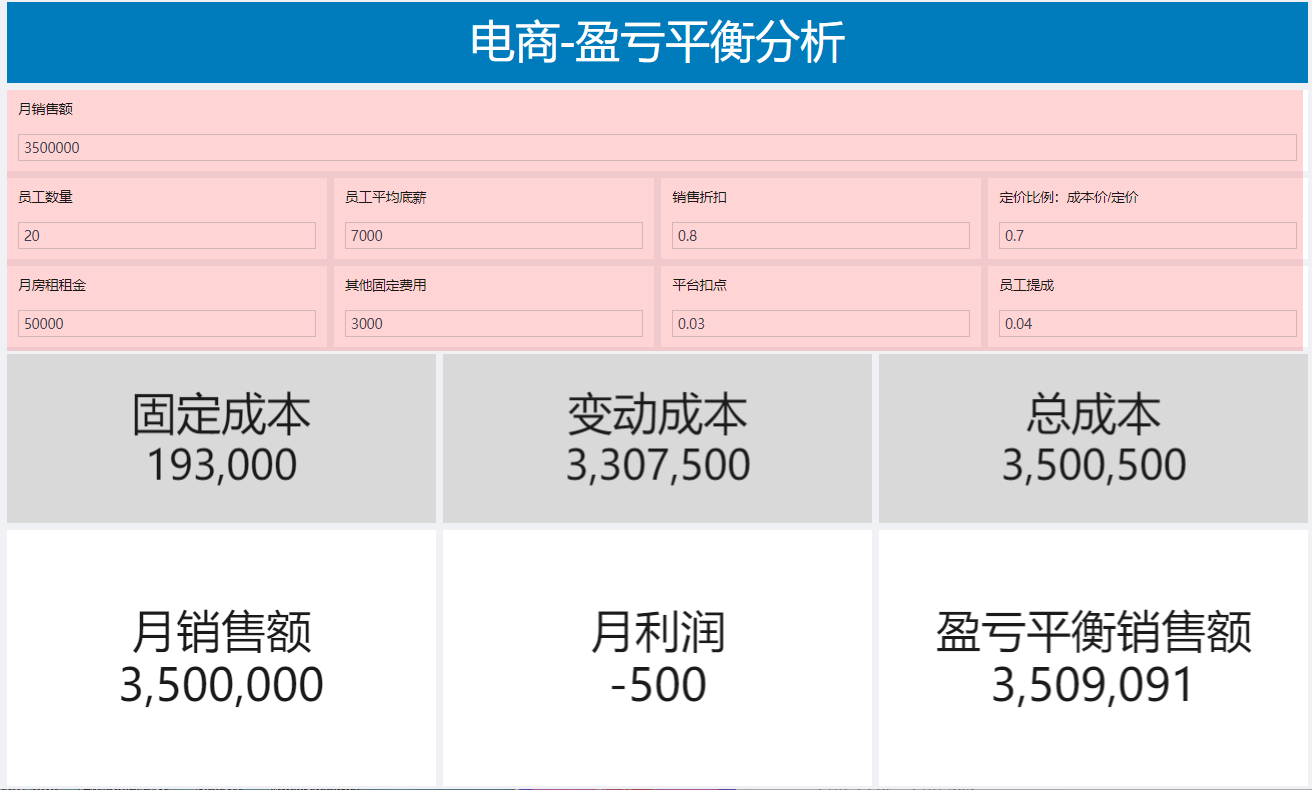

张铭只需要在红色区域填入去年各项成本指标,如下图所示:
可见去年店铺的盈利为负,以目前各项成本的支出,若要达到盈亏平衡,月销售额需要达到「3509091」
1.3 分析结果
原因分析:
  • 固定成本高,一件商品不卖每月就需要花费 193000 元;
  • 变动成本高,每销售一块钱获得的毛利润低;
  • 盈亏平衡销售额=固定成本/每销售一块钱的毛利润,分子高分母低,所以盈亏平衡要达到的销售额很高。

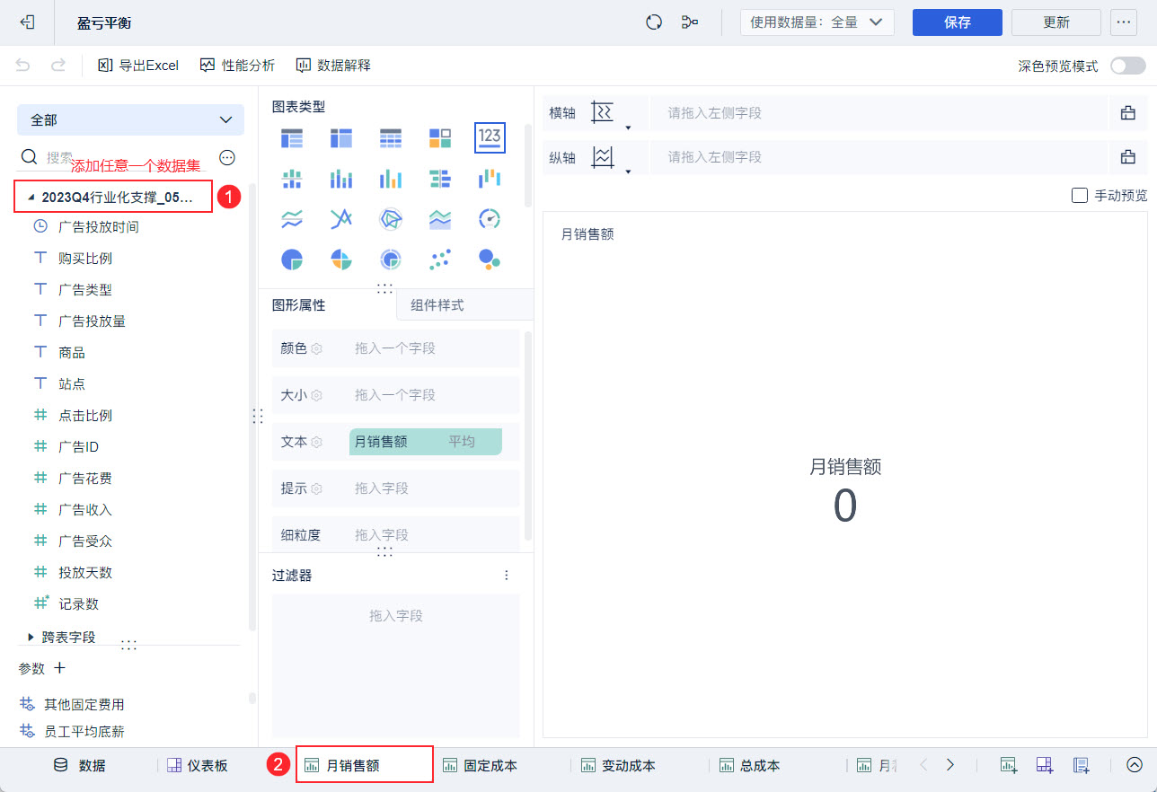

2.1 新增数值参数

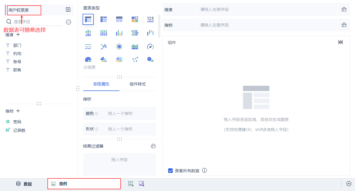

1)因为计算数据是通过仪表板的过滤组件手动输入的,我们其实不需要数据集,而在 FineBI 中创建组件必须要选择数据表。
所以随意选择一个数据集,新建分析主题,创建组件,如下图所示:

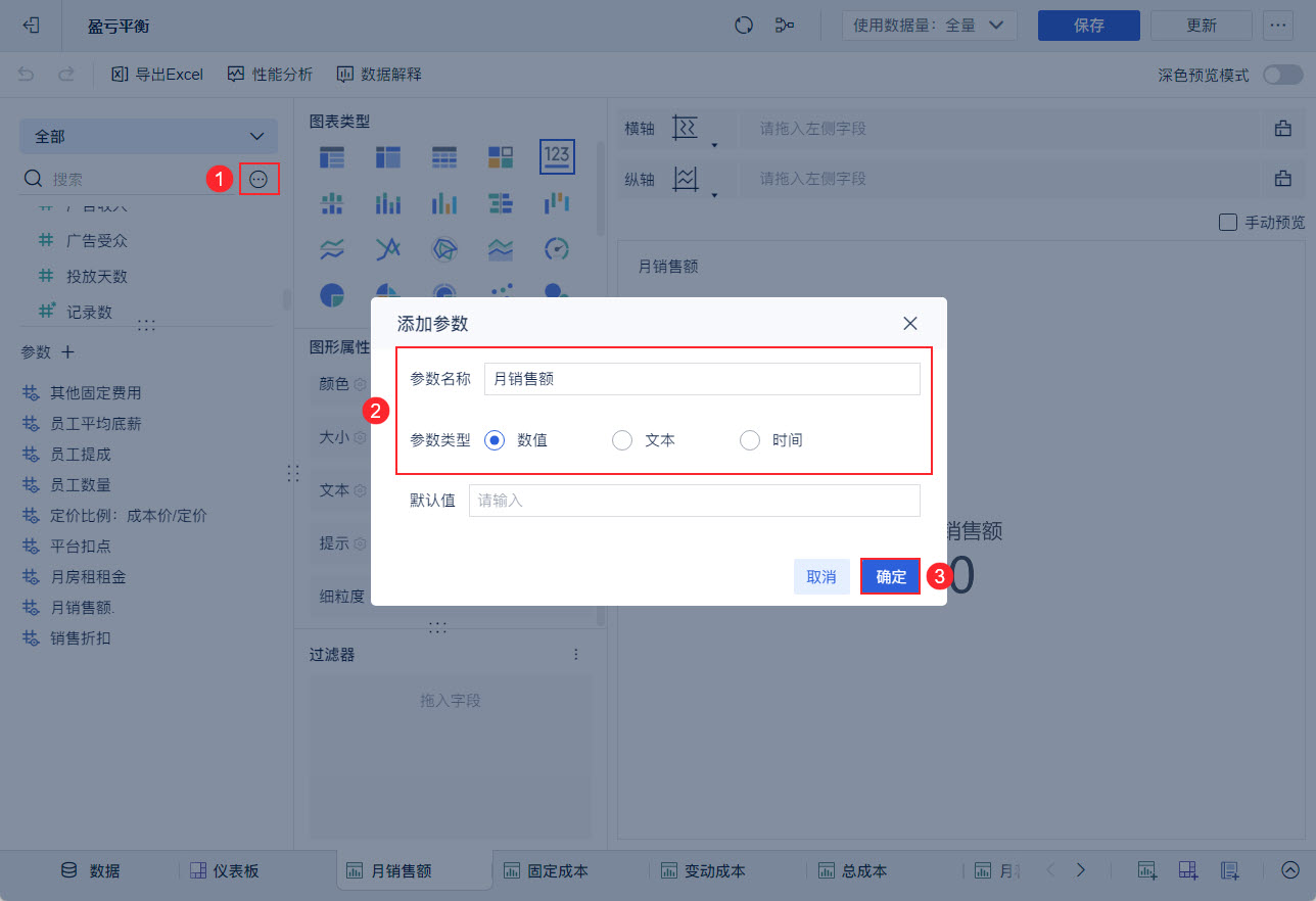

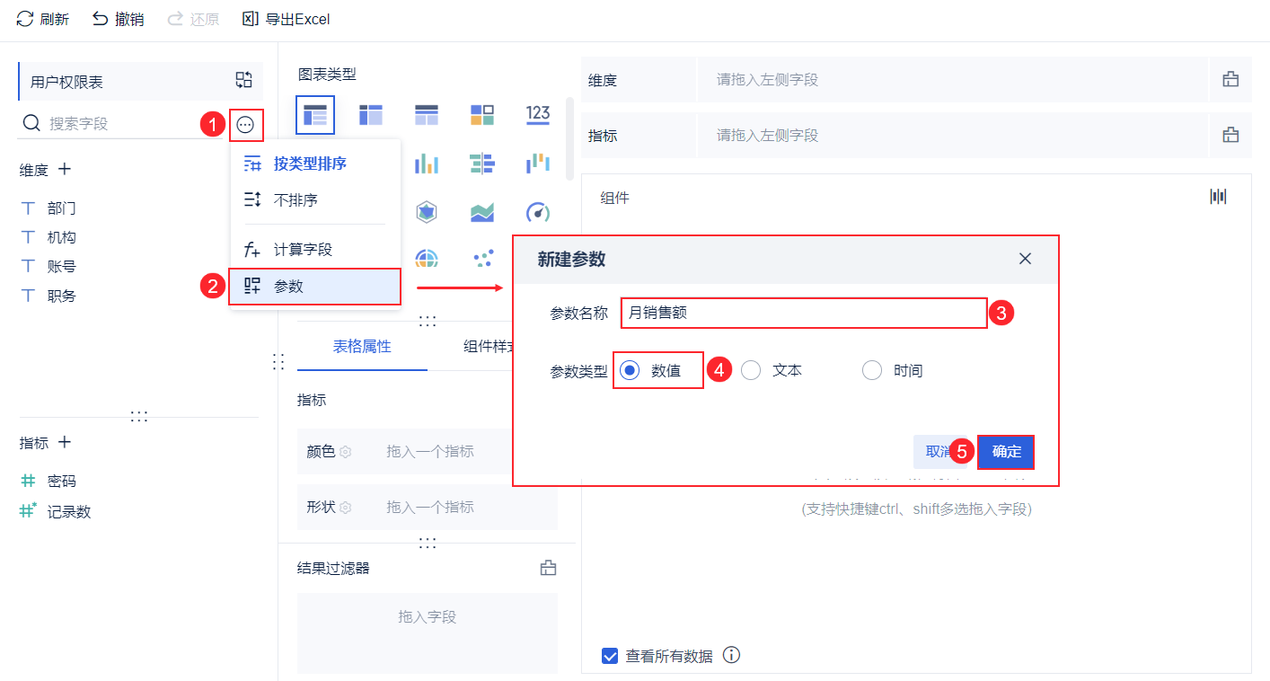

2)点击更多,选择「参数」弹出新建参数窗口,参数命名为「月销售额」,类型选择「数值」,点击「确定」新建参数完成,操作如下图所示:
同理,创建「员工数量」、「员工平均底薪」、「月房租租金」、「其他固定费用」、「销售折扣」、「定价比例」、「平台扣点」、「员工提成」参数。

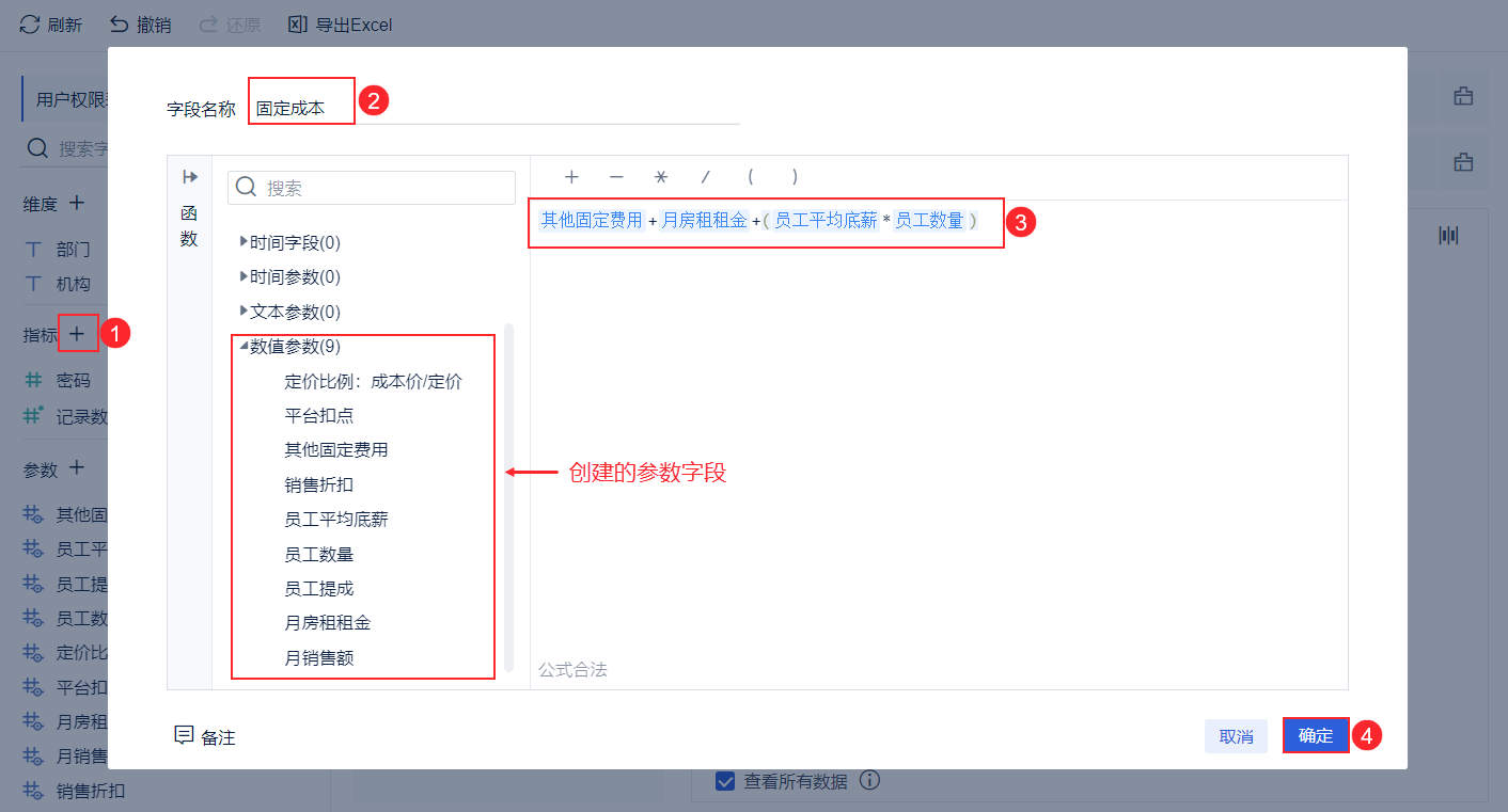

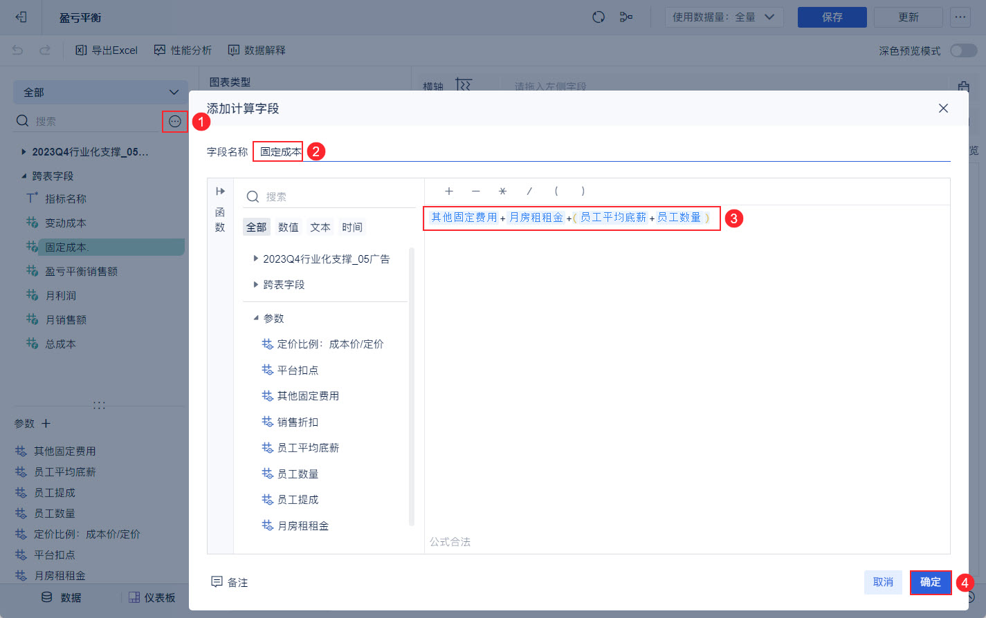

2.2 创建「固定成本」字段
新建计算字段「固定成本」,张铭的固定成本包括:房租、人力成本、其他固定费用。如下图所示:

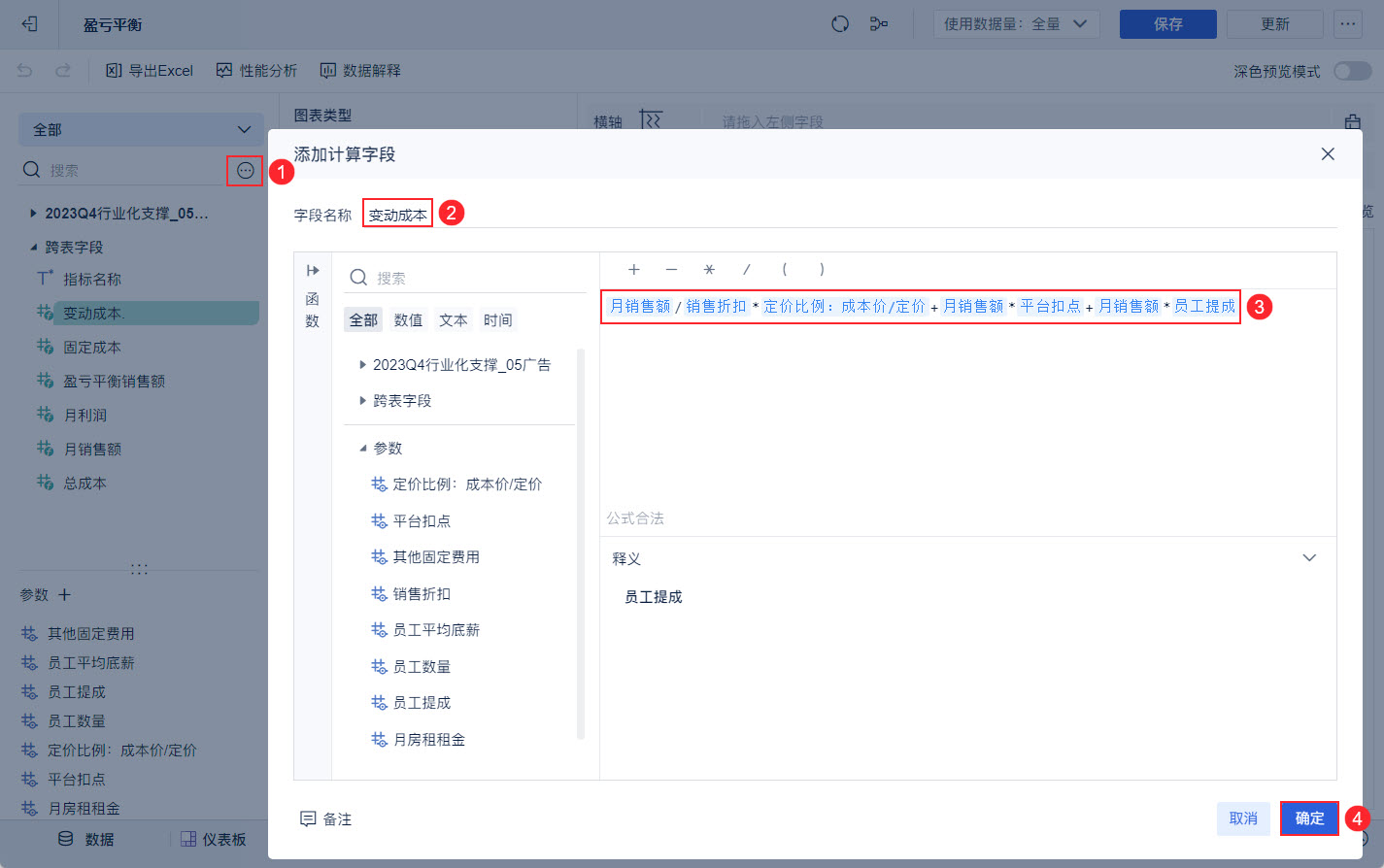

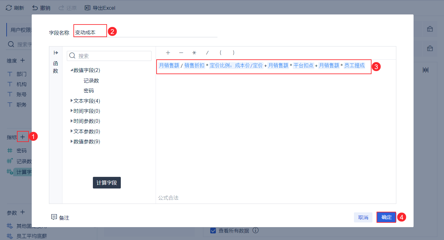

2.3 创建「变动成本」字段
张铭的变动成本包括:进货成本、平台扣点、员工提成。
  • 进货成本:定价(吊牌价)=销售额/销售折扣,进货成本=定价*定价比例;
  • 平台扣点:在平台上的店铺(比如某宝),需要支付销售额的一定比例作为平台手续费;
  • 员工提成:需要支付销售额一定的比例给员工作为提成,提高员工的积极性;
新建「变动成本」计算字段,如下图所示:

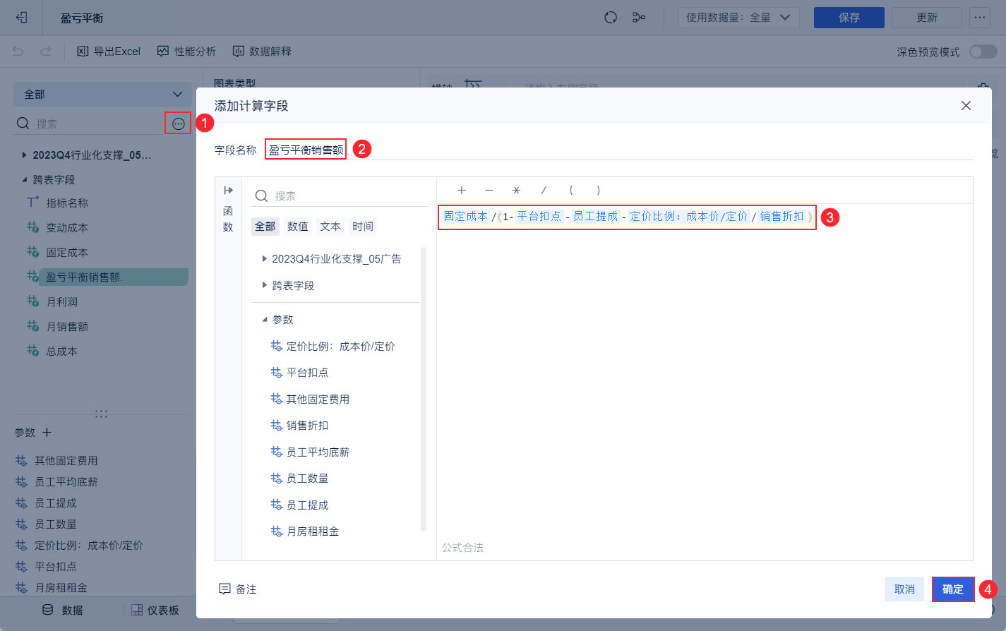

2.4 创建「盈亏平衡销售额」字段
盈亏平衡时,月销售额=变动成本+固定成本。通过公式变形,盈亏平衡时的月销售额公式如下图所示:
同理按照公式【总成本=固定成本+变动成本】、【月利润=月销售额-总成本】和【月销售额=月销售额】增加「总成本」、「月利润」和「月销售额」字段,此处不再赘述。

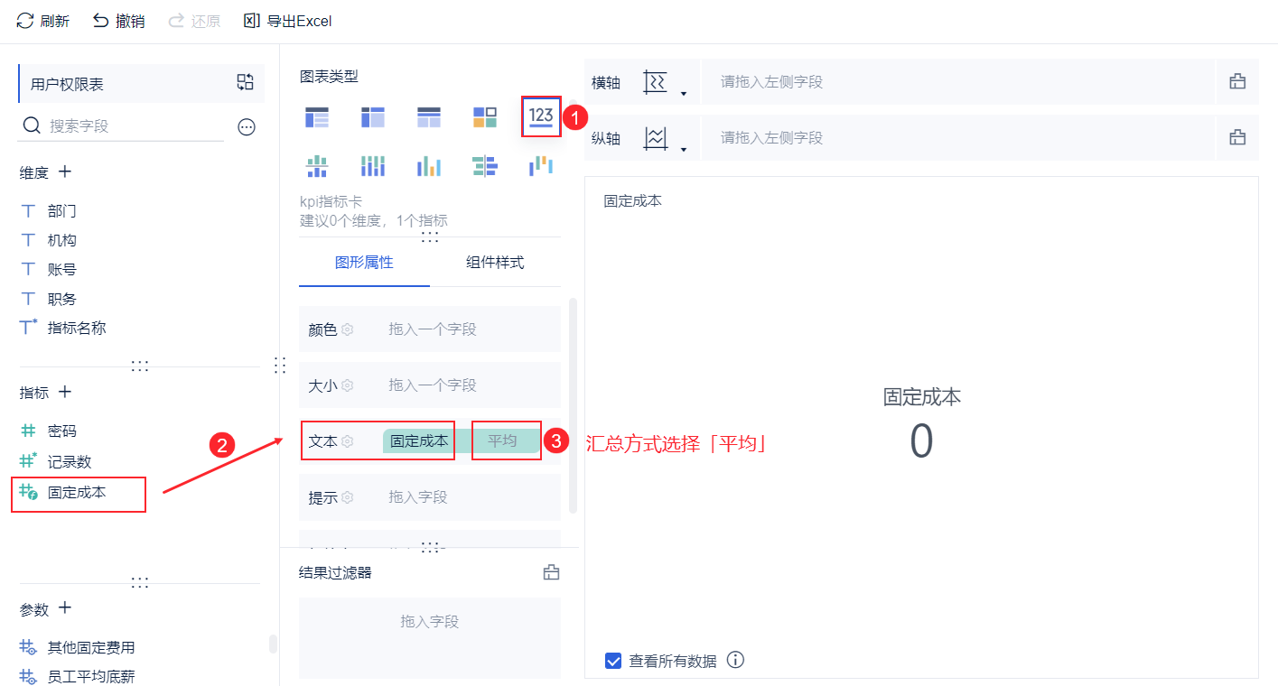

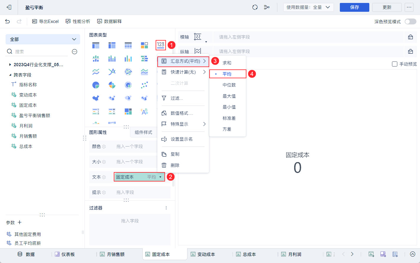

1)以「固定成本」为例,组件重命名为「固定成本」,选择指标卡,将「固定成本」指标拖入文本栏。因为我们借助了一个数据表,拖入自动会将 固定成本*这张表总行数 ,所以汇总方式要选择「平均」。如下图所示:
注:拖入的「指标」,指标值为空,KPI指标卡不生效。
同理制作其他指标卡:「变动成本」、「总成本」、「月利润」、「月销售额」、「盈亏平衡销售额」。

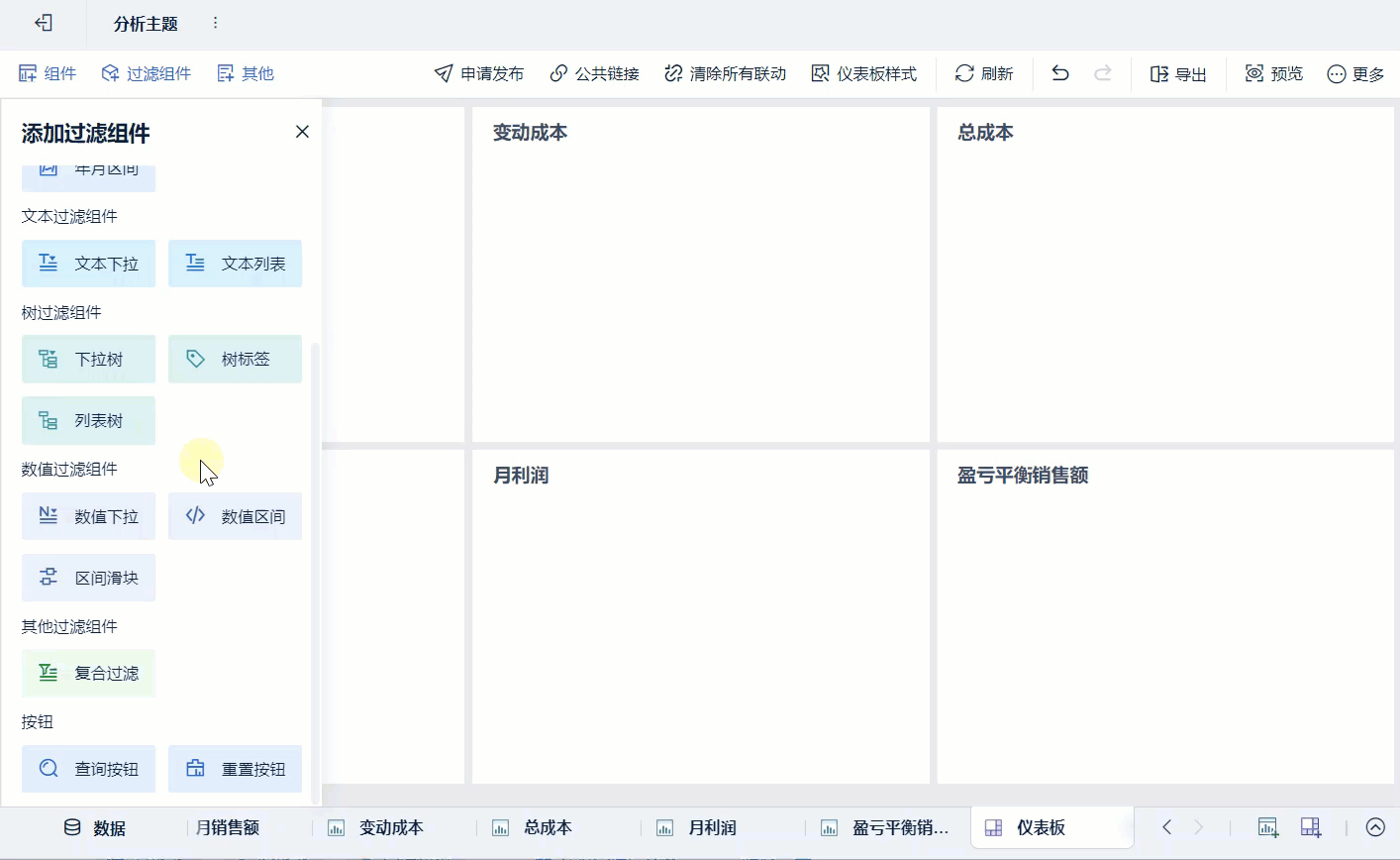

2.6 制作仪表板
1)将制作好的组件全部拖入仪表板。
2)以「月销售额」为例,拖入「数值下拉」过滤组件,选择「自定义值列表」,勾选「绑定参数」,绑定每个组件的「月销售额」参数,过滤组件重命名为「月销售额」,操作如下所示:
同理,创建「员工数量」、「员工平均底薪」、「月房租租金」、「其他固定费用」、「销售折扣」、「定价比例」、「平台扣点」、「员工提成」过滤组件。
全部过滤组件添加完成,设置好数值后,前面未生效的指标卡会计算过滤组件中输入的数值,显示最终结果。
