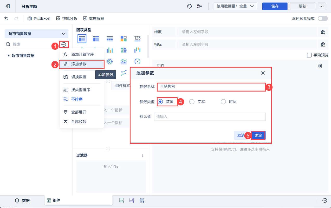

2.1 新增数值参数
1)因为计算数据是通过仪表板的过滤组件手动输入的,我们其实不需要数据集,而在 FineBI 中创建组件必须要选择数据表。
所以随意选择一个数据集,新建分析主题,创建组件,如下图所示:
2)点击更多,选择「参数」弹出新建参数窗口,参数命名为「月销售额」,类型选择「数值」,点击「确定」新建参数完成,操作如下图所示:
同理,创建「员工数量」、「员工平均底薪」、「月房租租金」、「其他固定费用」、「销售折扣」、「定价比例」、「平台扣点」、「员工提成」参数。

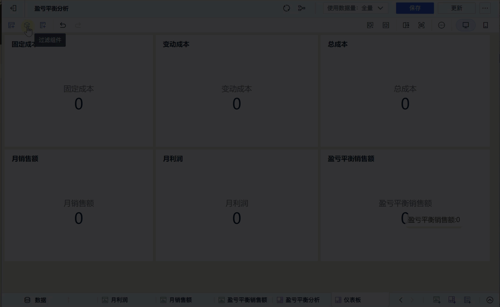

1)以「固定成本」为例,组件重命名为「固定成本」,选择指标卡,将「固定成本」指标拖入文本栏。因为我们借助了一个数据表,拖入自动会将 固定成本*这张表总行数 ,所以汇总方式要选择「平均」。如下图所示:
注:拖入的「指标」,指标值为空,KPI指标卡不生效。
同理制作其他指标卡:「变动成本」、「总成本」、「月利润」、「月销售额」、「盈亏平衡销售额」。

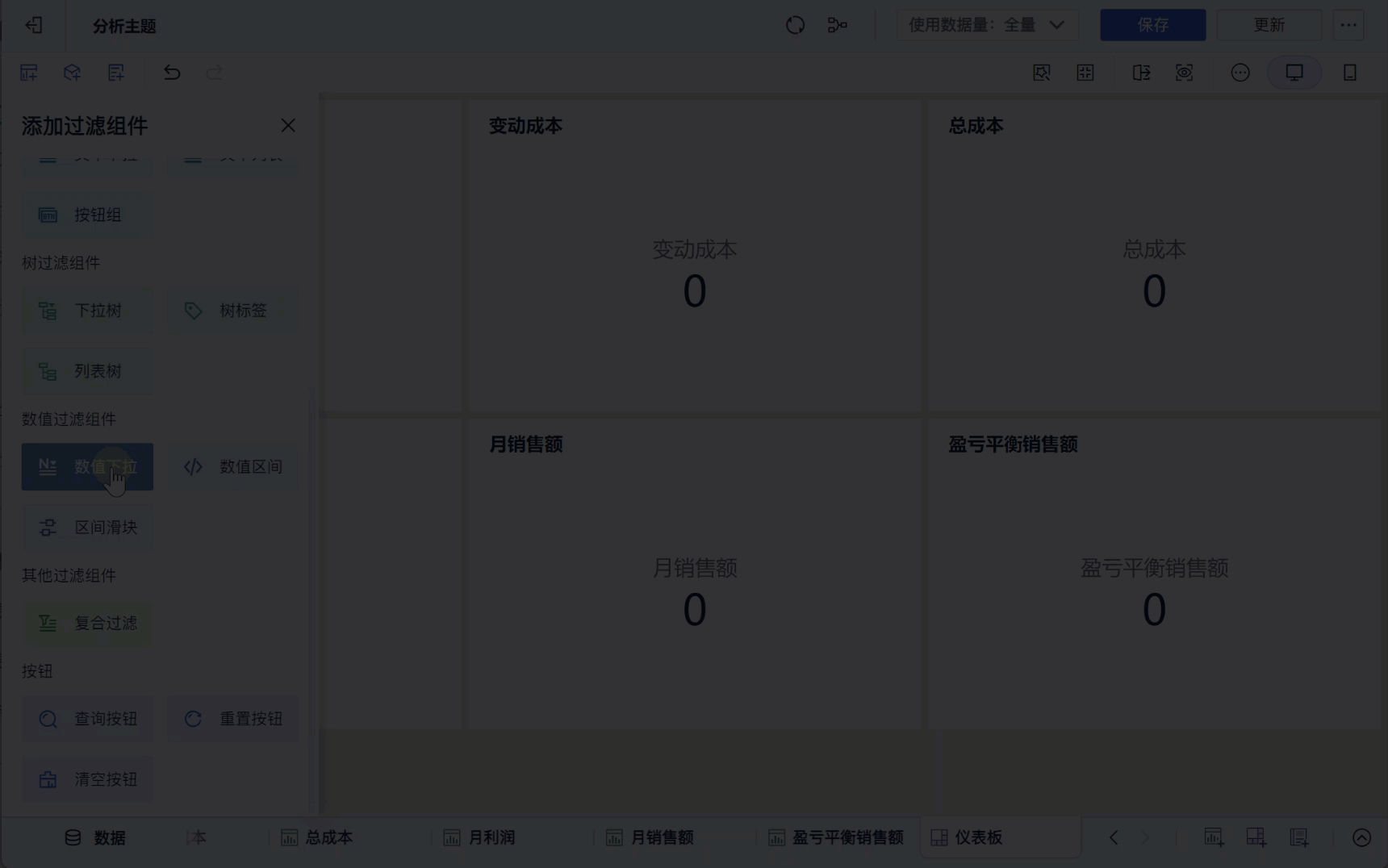

2.6 制作仪表板
1)将制作好的组件全部拖入仪表板。
2)以「月销售额」为例,拖入「数值下拉」过滤组件,选择「自定义值列表」,勾选「绑定参数」,绑定「月销售额」参数,过滤组件重命名为「月销售额」,操作如下所示:
同理,创建「员工数量」、「员工平均底薪」、「月房租租金」、「其他固定费用」、「销售折扣」、「定价比例」、「平台扣点」、「员工提成」过滤组件。
全部过滤组件添加完成,设置好数值后,前面未生效的指标卡会计算过滤组件中输入的数值,显示最终结果。
