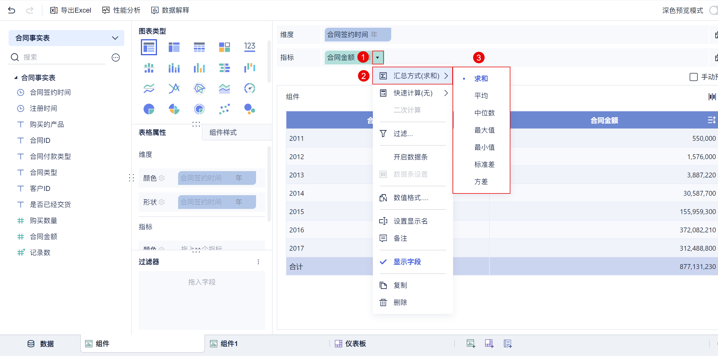

表格中的指标字段可对其进行汇总方式的设置,通过简单的点击,方便用户快速获取常用的数据计算结果。
1.3 功能简介
适用范围:仅分组表和交叉表支持。

2. 求和编辑
指标字段默认汇总方式为「求和」,统计的是按照维度字段进行分组后的指标求和。
以下图为例,「合同金额」列展示的是不同合同类型汇总的合同金额值。
