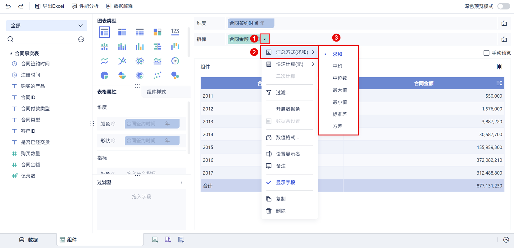

表格中的指标字段可对其进行汇总方式的设置,通过简单的点击,方便用户快速获取常用的数据计算结果。
1.3 功能简介
适用范围:仅分组表和交叉表支持。
注:针对 计算指标 ,先按照计算指标字段设置的汇总方式对指标进行汇总,然后再按照计算指标设置的公式进行计算。
示例数据:使用内置DEMO「合同事实表」
2. 求和编辑

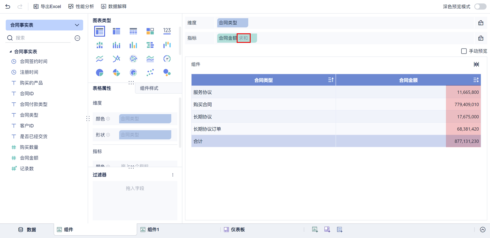

指标字段默认汇总方式为「求和」,统计的是按照维度字段进行分组后的指标求和。
以下图为例,「合同金额」列展示的是不同合同类型汇总的合同金额值。

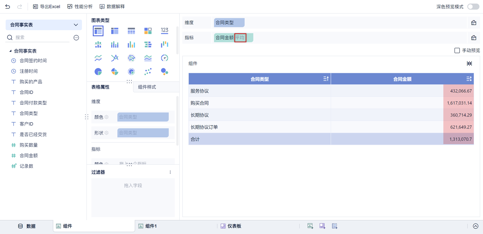

求平均就是对按照维度字段分组后的指标求平均。为方便理解,我们在指标字段拖入「合同金额」、「记录数」、「合同金额」。对最后一个「合同金额」字段求平均。
如下图所示,可以得出合同金额(平均)=合同金额(求和)记录数,求得结果为不同合同类型每单合同的平均合同金额。

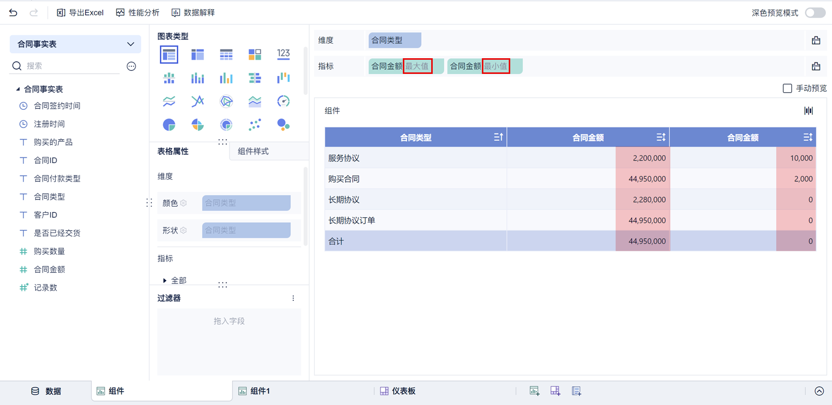

求最大值/最小值,将指标字段按照维度字段分组后,在组内取分组后最大值/最小值。
如下图所示,可求出服务协议类型的合同中,合同金额最大的单为 2200000 ,最小的单位 10000 。

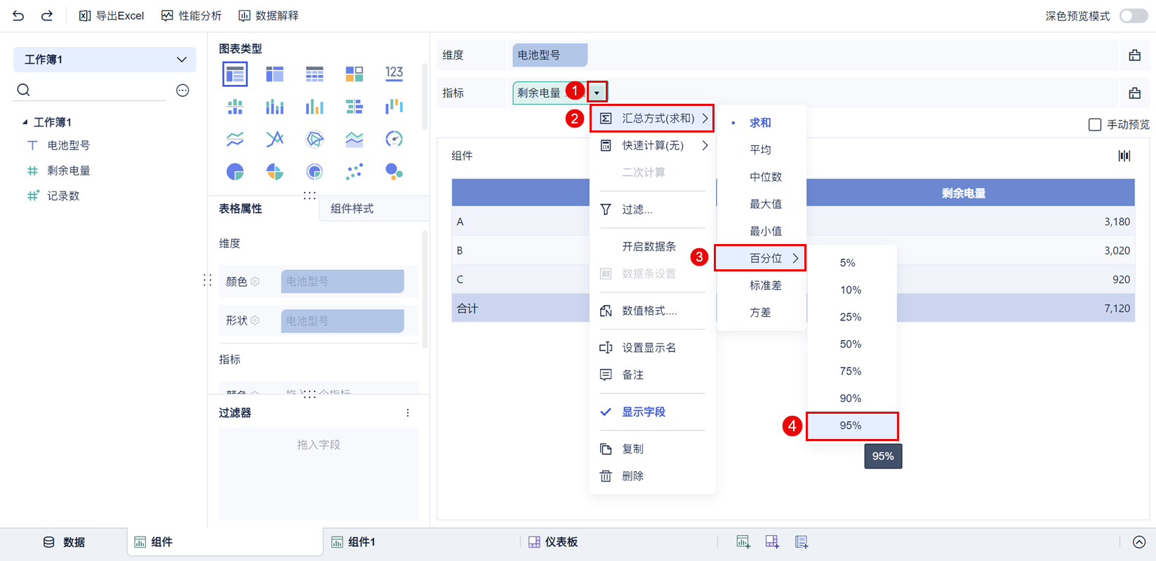

用户需要分析电池质量,找到不同电池类型下的剩余电量百分之 95 分位位置上的值,原始数据如下图所示:
进行设置,将「电池型号」按照维度划分后,计算每种类型电池 95% 百分位位置上的数值,如下图所示:百分位.png

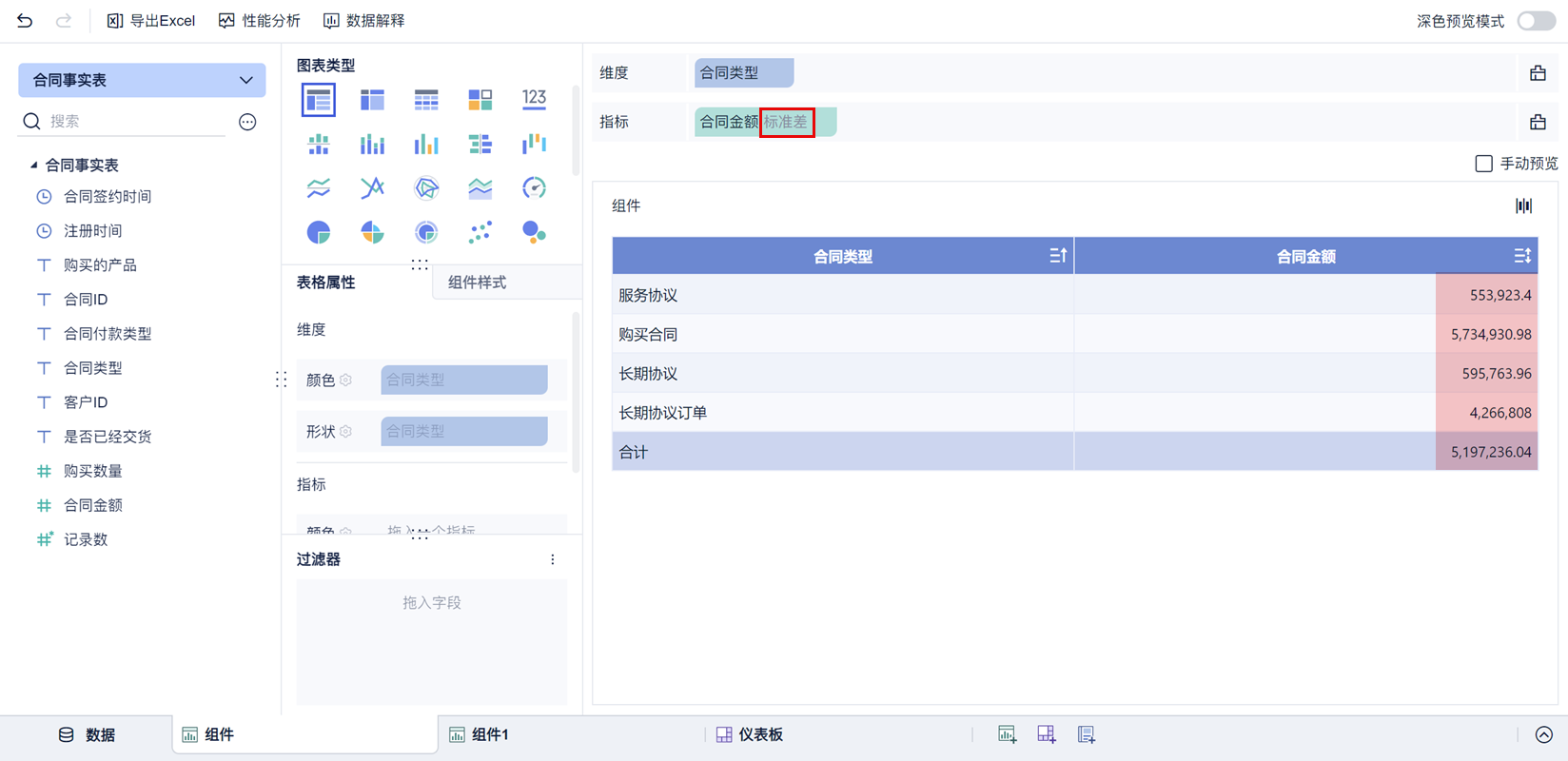

求标准差,取按照维度字段分组后的指标方差值的算术平方根。
方差和标准差都是用来测算离散趋势的。当用户想知道各个合同类型的每单的合同金额之间差距大不大,即可以使用方差和标准差。如下图所示,「购买合同」的标准差最大,说明在「购买合同」的这一组数据中,数据比较离散,合同金额之间的差距很大。

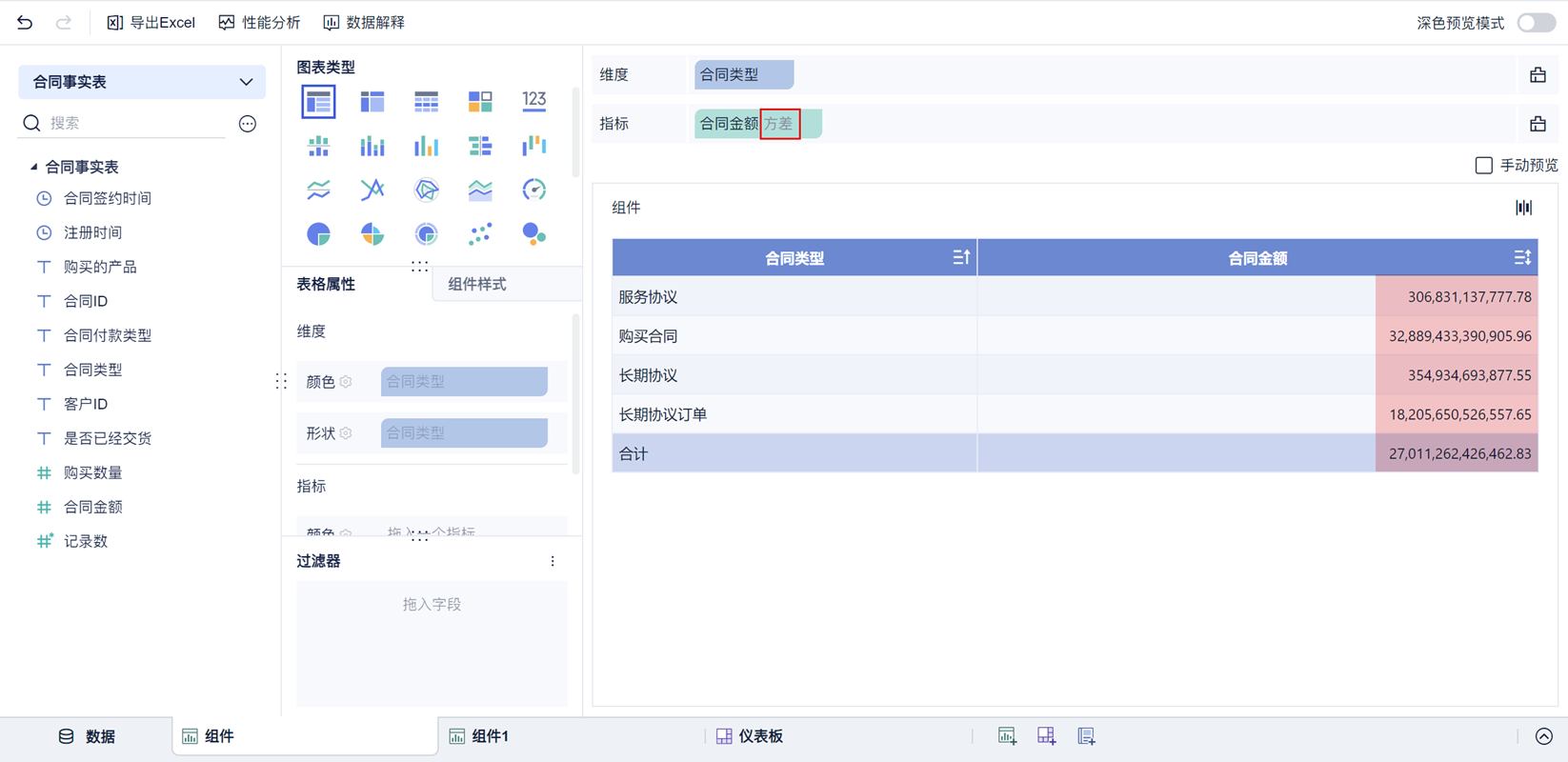

8. 方差编辑
取按照维度字段分组后,指标每个值跟所有值的平均数之差的平方值的平均数。
