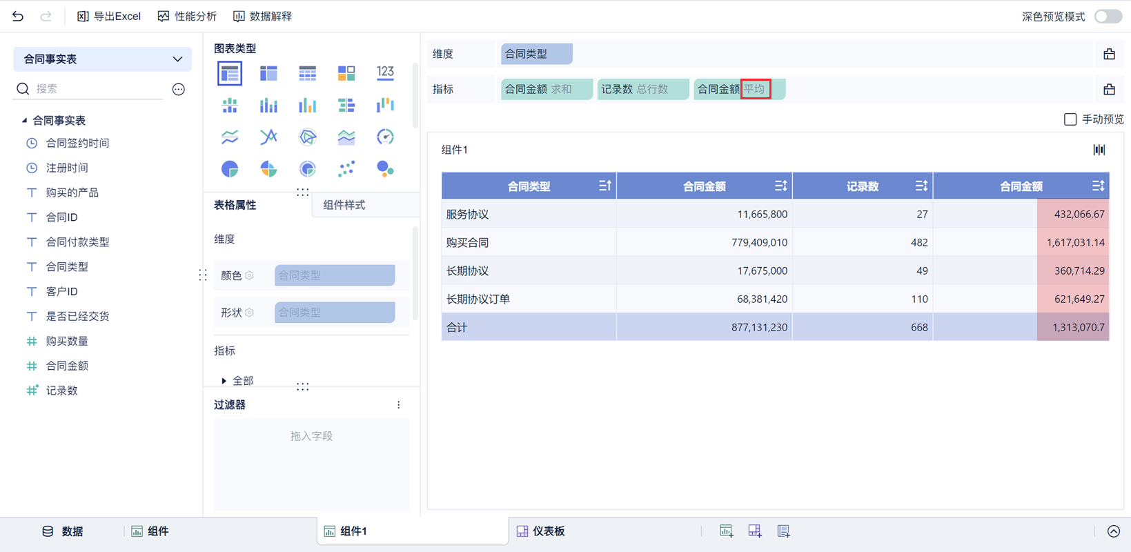

3. 平均编辑
求平均就是对按照维度字段分组后的指标求平均。为方便理解,我们在指标字段拖入「合同金额」、「记录数」、「合同金额。对第一个「合同金额」字段求和,「记录数」字段来记录同一种合同类型的总行数,对最后一个「合同金额」字段求平均。
如下图所示,可以得出合同金额(平均)=合同金额(求和)记录数,求得结果为不同合同类型每单合同的平均合同金额。
