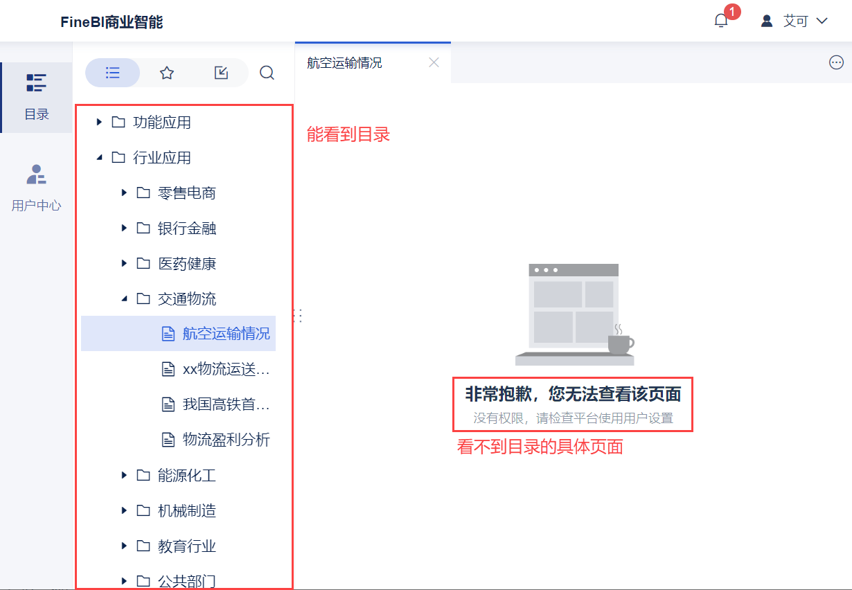

管理员登录FineBI系统,点击「管理系统>用户管理>平台使用用户」,将销售部员工添加至「BI使用用户(查看用户或设计用户)」中,如下图所示:
注:若用户不属于BI使用用户(查看用户或设计用户),即使管理员给该用户分配了对应目录的查看权限,该用户登录FineBI系统后,虽然能在左侧看到对应目录,但是点击查看时,会提示:「非常抱歉,您无法查看该页面。没有权限,请检查平台使用用户设置」。
