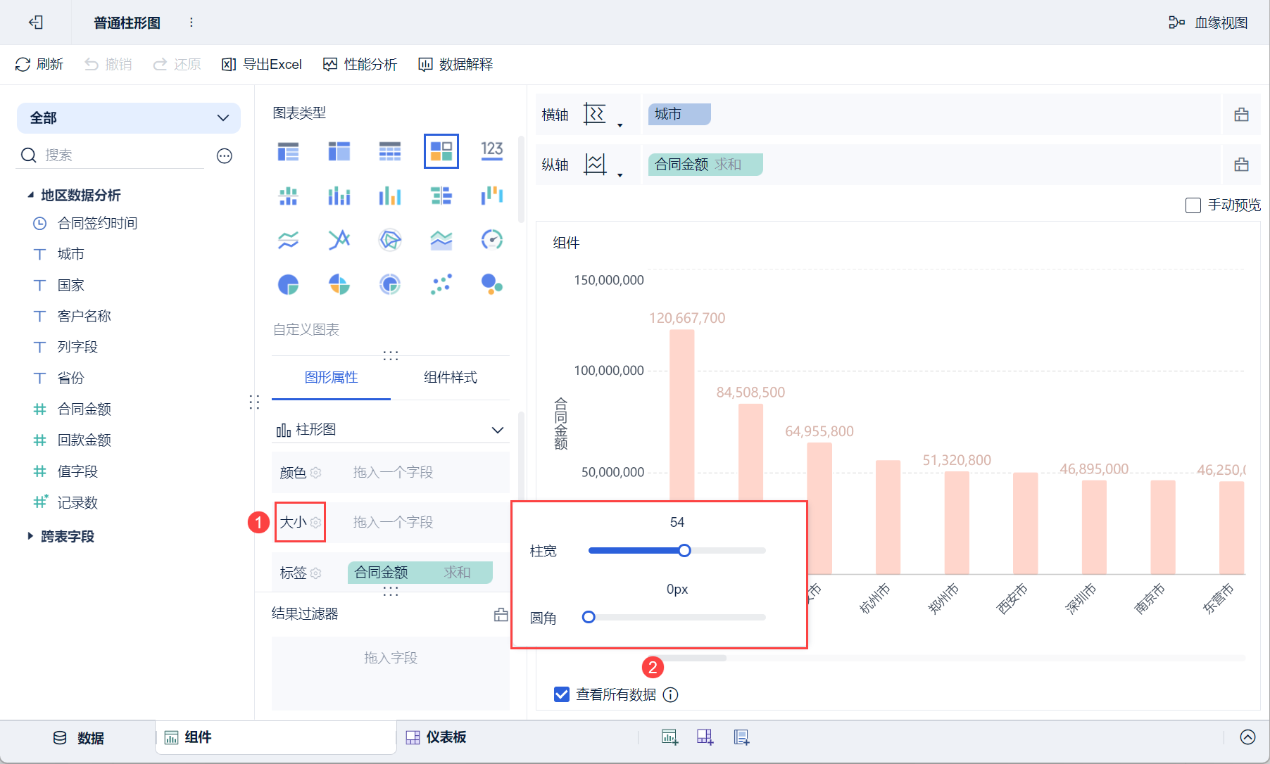

点击大小设置按钮,可以调整柱形图的「柱宽」和「圆角」角度,如下图所示:

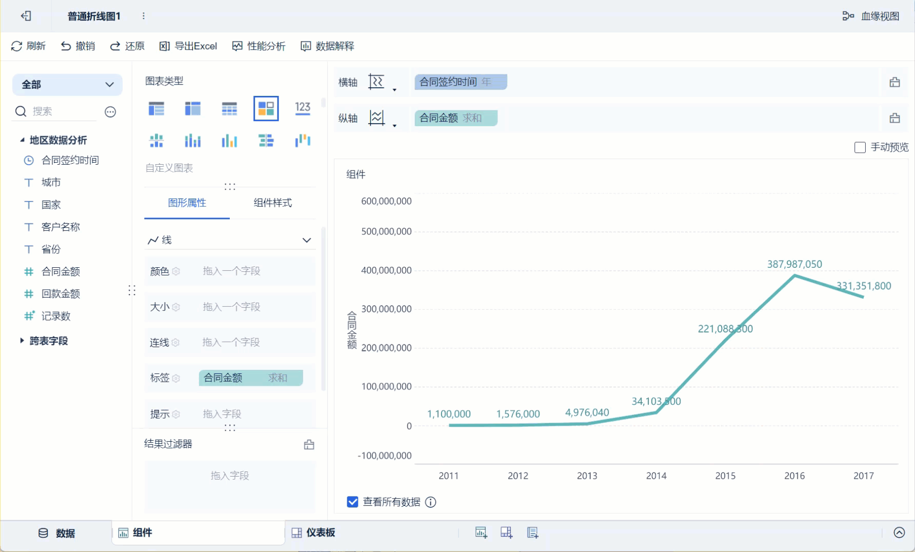

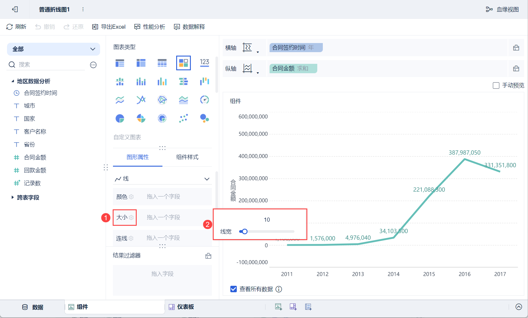

3.1.2 普通折线图
点击大小设置按钮,可调整「线宽」,如下图所示:

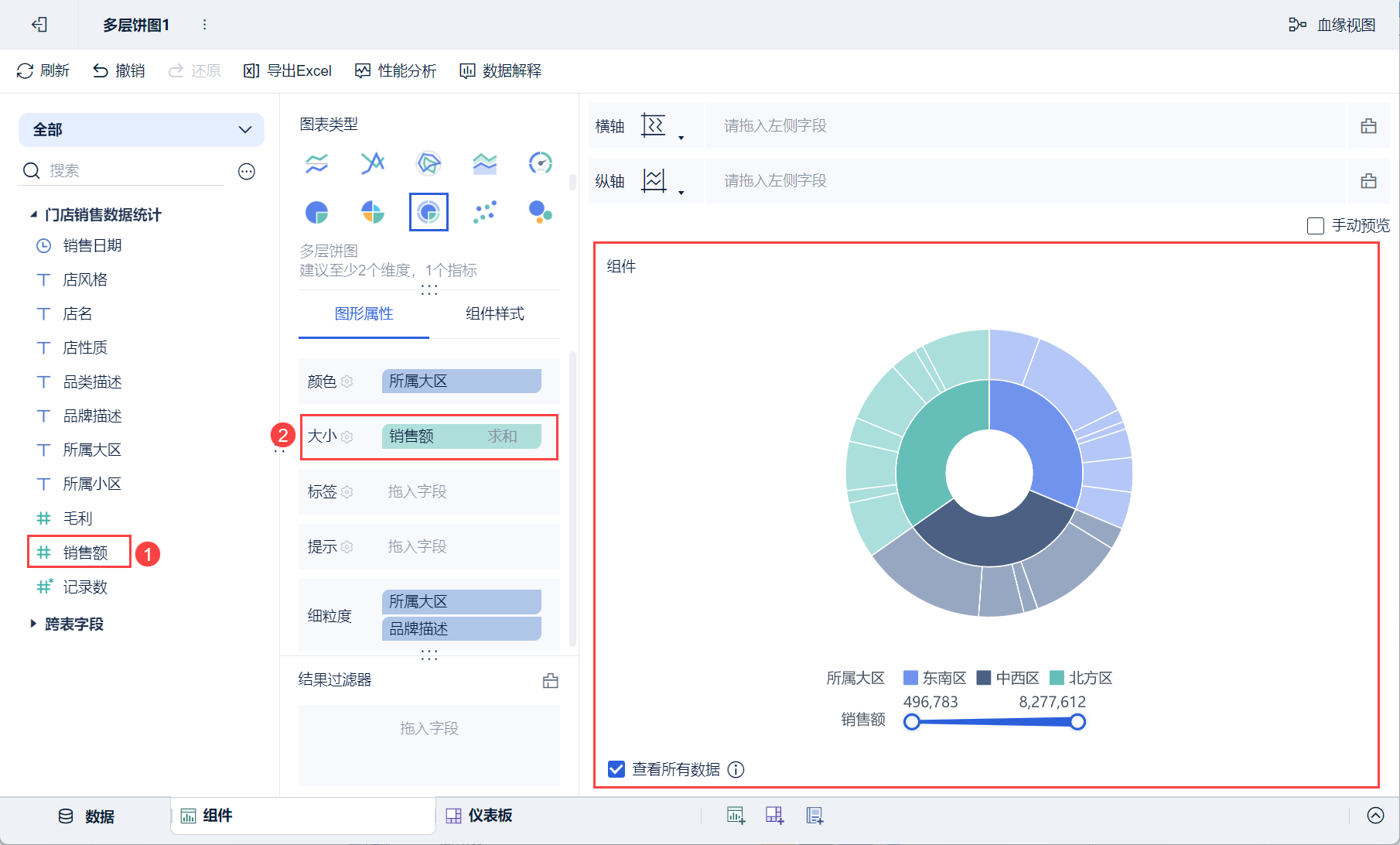

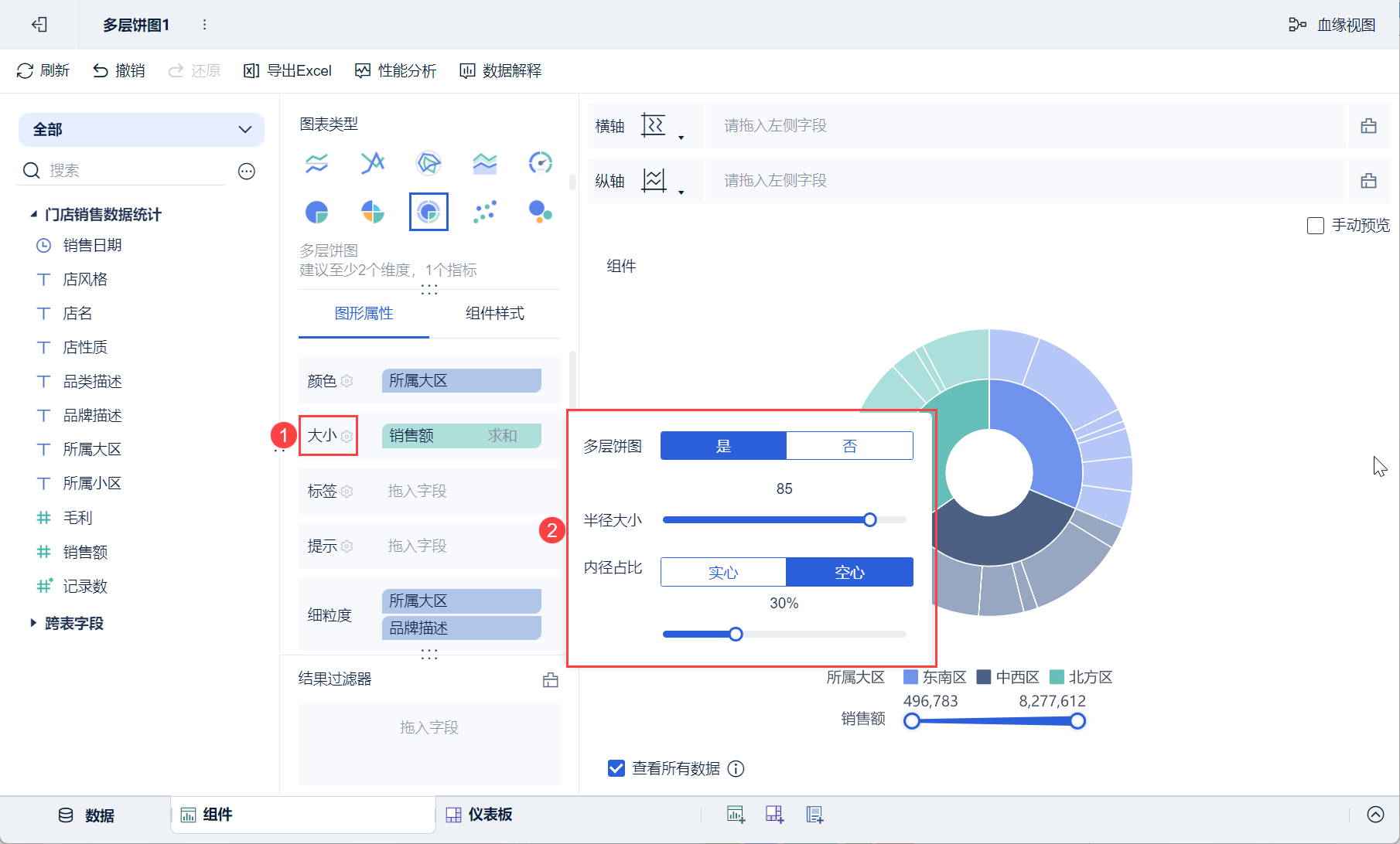

3.2.1 多层饼图
1)将左侧待分析区域的「销售额」字段拖入「图形属性」下的大小栏,销售额数值越大,扇形的尺寸就越大,如下图所示:
2)点击大小设置按钮,在弹出的设置狂中可设置「多层饼图(是、否)」、「半径大小」、「内径占比(实心、空心)」

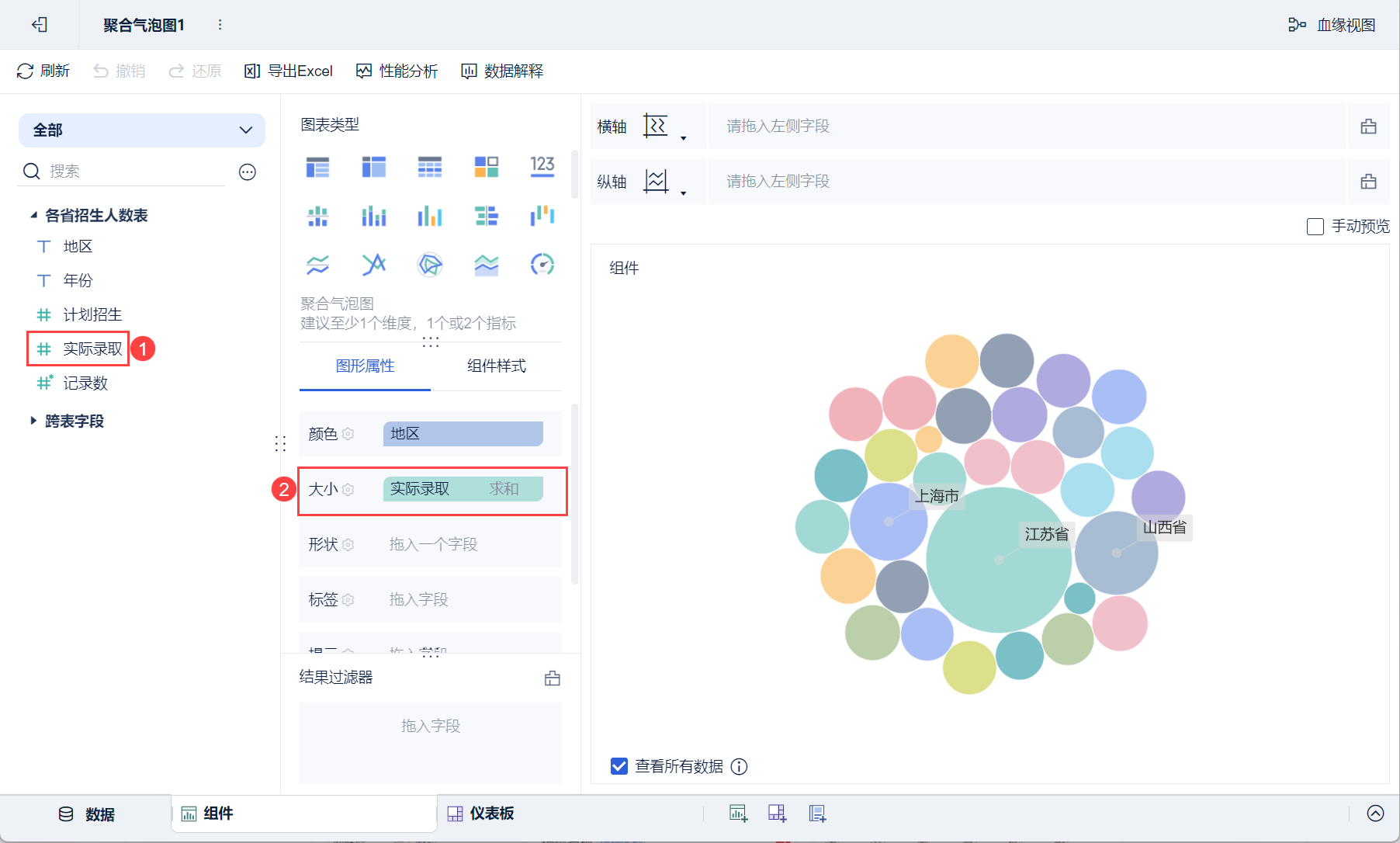

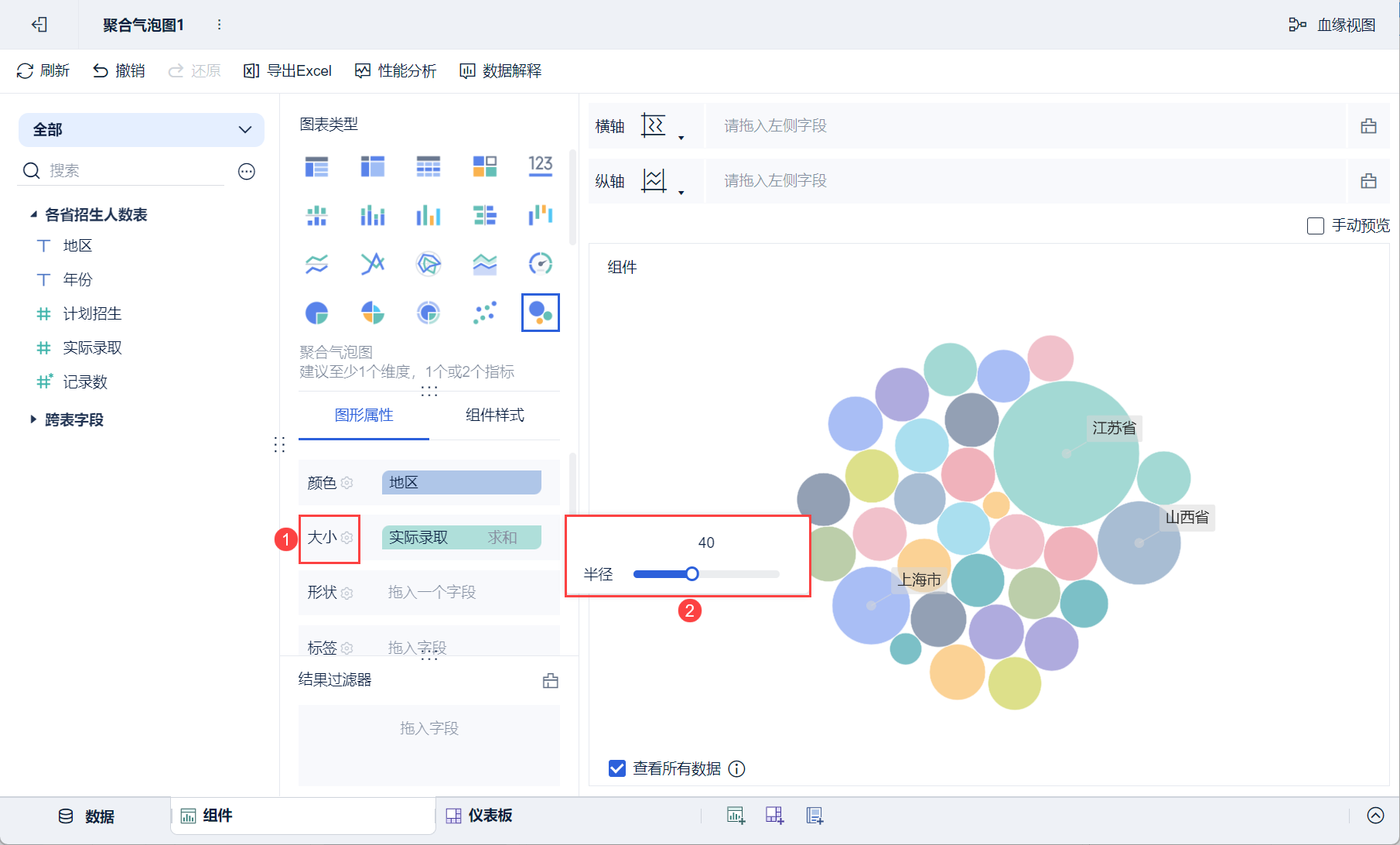

3.2.2 聚合气泡图
1)将左侧待分析区域的「实际录取」拖入大小栏,实际录取的人数越多,气泡的尺寸越大,可看出上海市、山西省和江苏省的录取人数最多,如下图所示:
2)点击大小设置按钮,可设置气泡的半径大小,如下图所示:

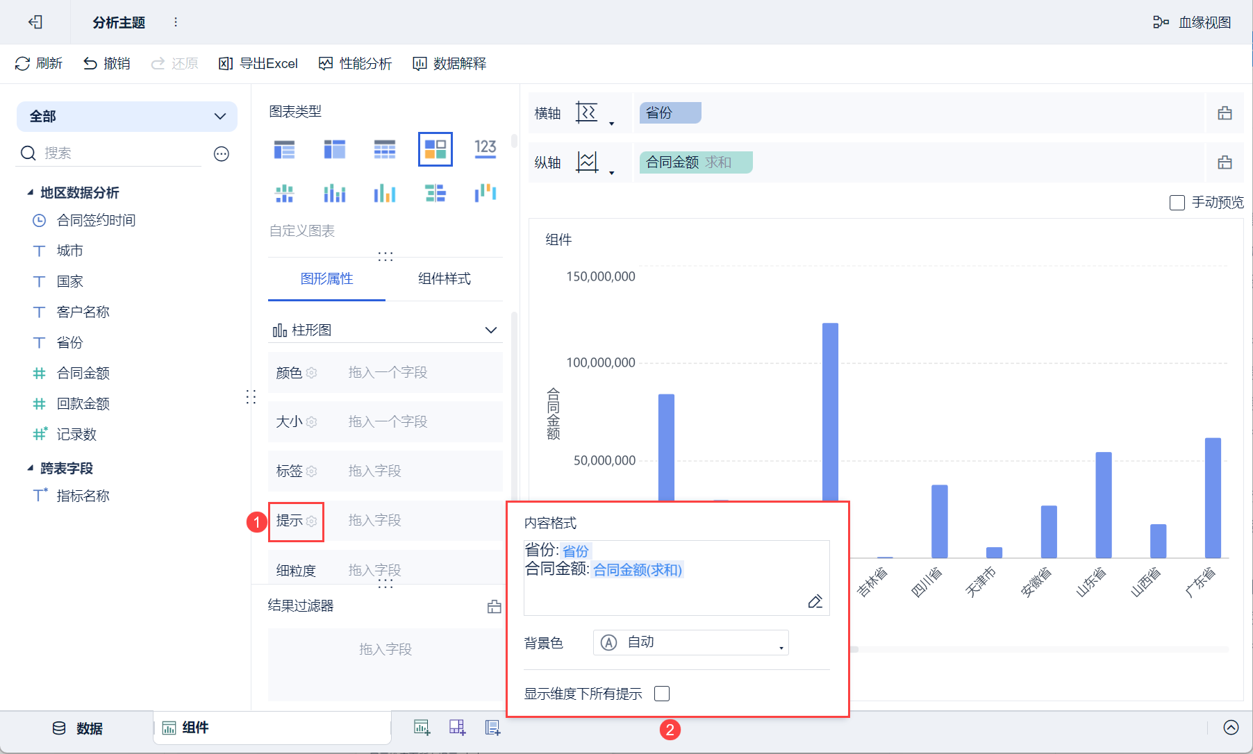

4. 提示编辑
提示属性为鼠标点击图表时显示的提示信息,所有图表都支持提示属性。
注:默认提示为在分析区域及图表属性中添加的字段。将其余字段拖入提示栏,可添加提示的内容。
以普通柱形图为例,点击提示设置按钮,在弹出的设置框中可设置「内容格式」、「背景色」、「显示维度下所有提示」,如下图所示:
设置项说明如下表所示:
设置项说明
内容格式更改提示的内容、字体样式
背景色设置提示框的背景色
显示维度下所有提示勾选后可以显示该维度下所有的信息提示

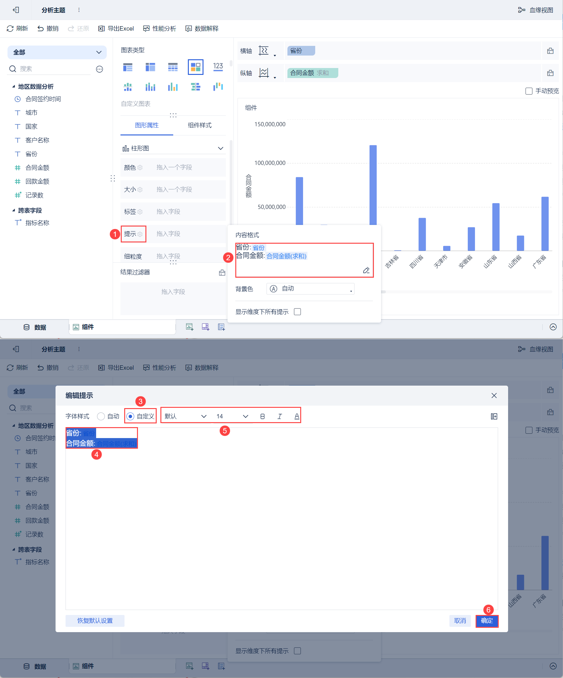

4.1 设置内容格式
点击提示设置按钮,在弹出的设置框中点击内容格式编辑框,在弹出的编辑提示框中,勾选「自定义」,选中字段,可对字段自定义设置,如下图所示:
注1:编辑提示框中右上角的「+」图标,点击后可添加在分析区域及图表属性中已经添加的字段。
注2:用户可在编辑提示框中选择需要显示的字段作为提示内容,不需要显示的字段删除即可。

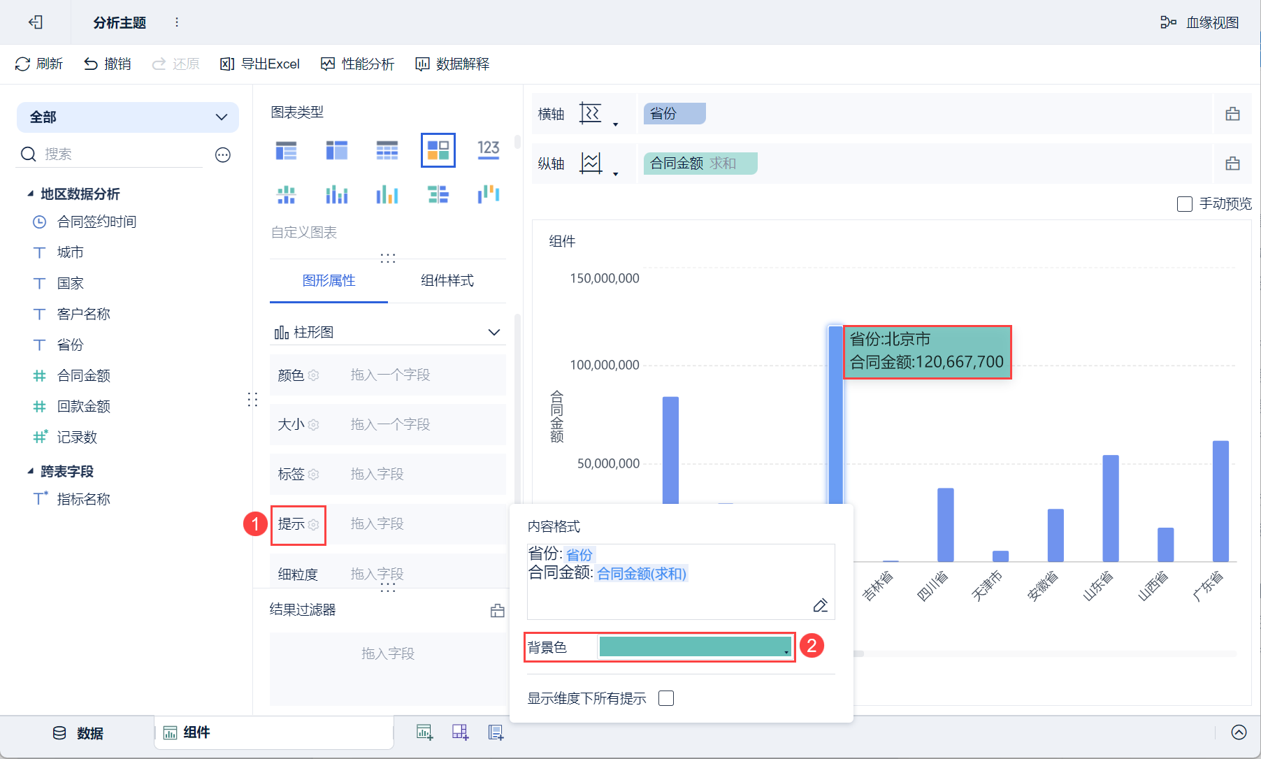

4.2 设置背景色
点击提示设置按钮,在弹出的设置框中点击背景色设置框,设置背景色为蓝色,提示的背景色便显示为蓝色,如下图所示:

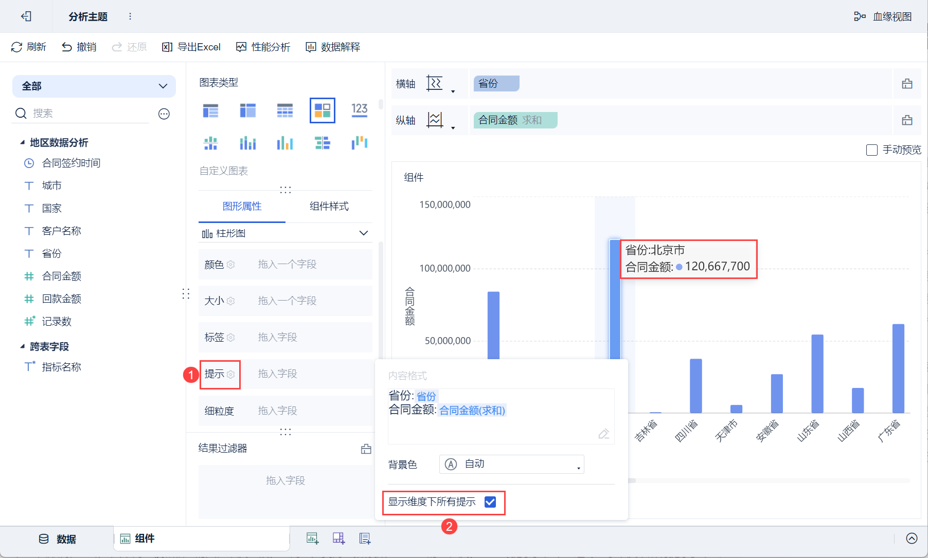

4.3 勾选「显示维度下所有提示」
4.3.1 提示内容正常显示

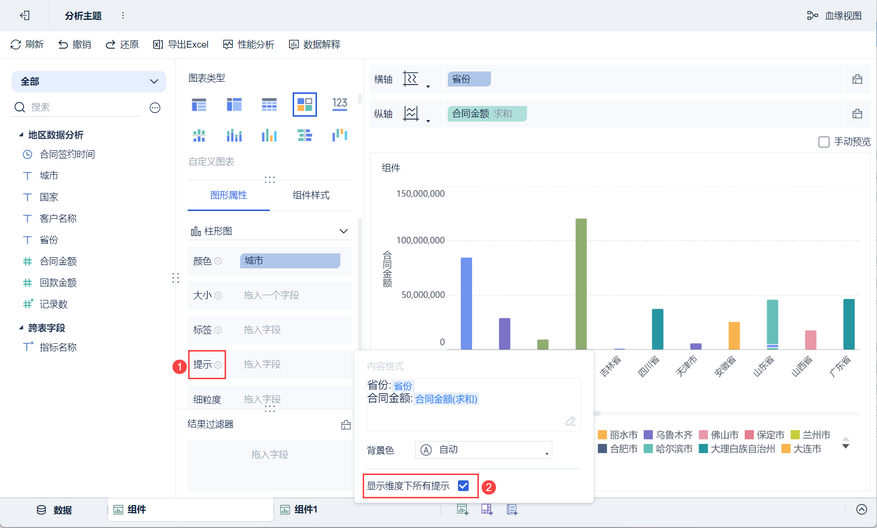

点击提示设置按钮,在弹出的设置框中勾选「显示维度下所有提示」后,维度下将会显示所有信息的提示,包括柱子的颜色信息提示,如下图所示:
注:此时「内容格式」不可编辑。

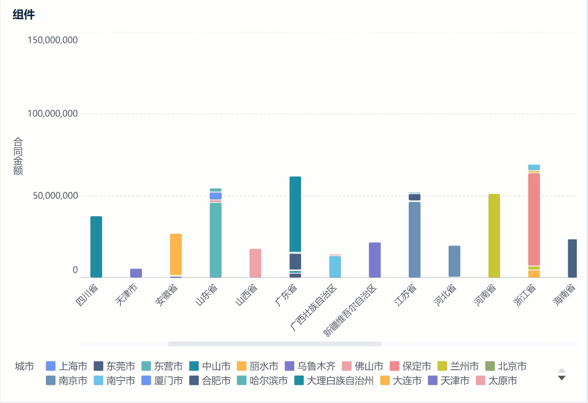

4.3.2 提示内容带 *

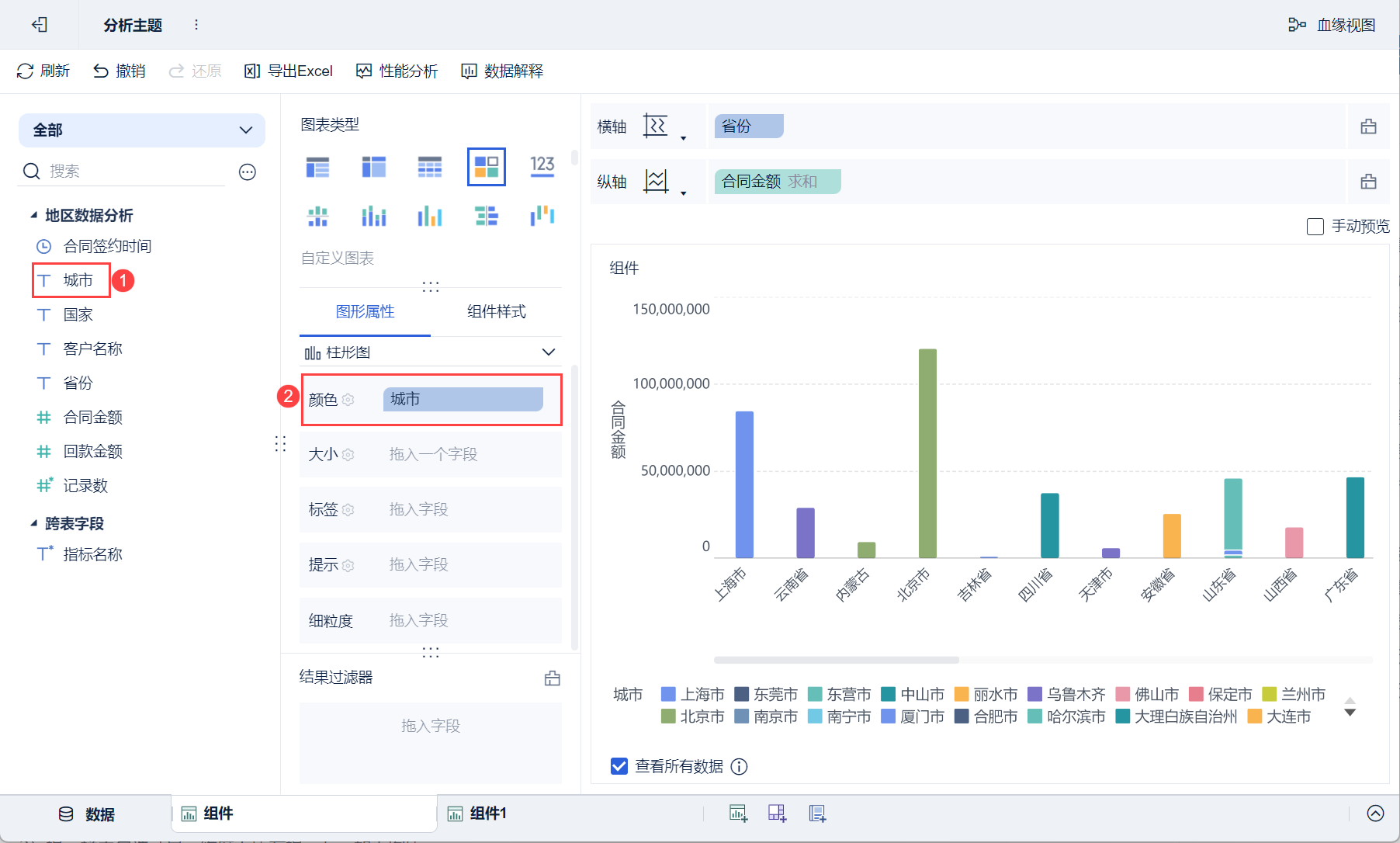

注:图形属性区域拖入不同于横纵轴上的其他维度字段,且同一分类同一指标拆分了更细的细粒度,此时「提示」栏中勾选「显示维度下所有提示」就会显示成「*」。
1)将左侧待分析区域的「城市」字段拖入颜色栏中,如下图所示:
2)点击提示设置按钮,在弹出的设置框中勾选「显示维度下所有提示」,如下图所示:
注:此时「内容格式」不可编辑。
3)点击纵轴「合同金额」的下拉按钮,选择开启堆积,如下图所示:
注:这一步为方便用户理解功能,实际过程中可忽略。
4)可从下图看出,四川省、天津市、山西省分类未有更细粒度的划分,提示内容正常显示;而安徽省、山东省分类有更细粒度的划分,所以提示内容含有 * 号。

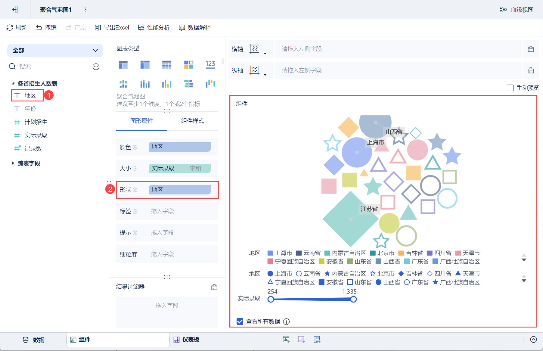

形状属性为设置图表中元素的形状,只有散点图(散点图多维度散点图)、聚合气泡图迷你图 支持形状属性,其余图表均不支持。
下面以聚合气泡图为例进行介绍。

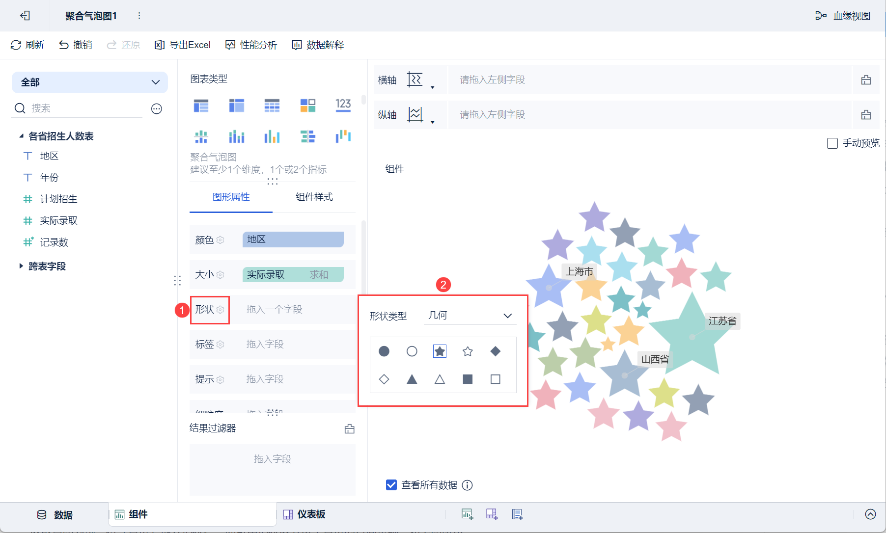

5.1 不拖入字段
点击形状设置按钮,可以更改气泡的形状,如下图所示:
5.2 拖入维度字段
将左侧待分析区域的「地区」拖入形状栏,在之前用颜色区分地区的基础上,不同的地区也显示为不同的形状,如下图所示:

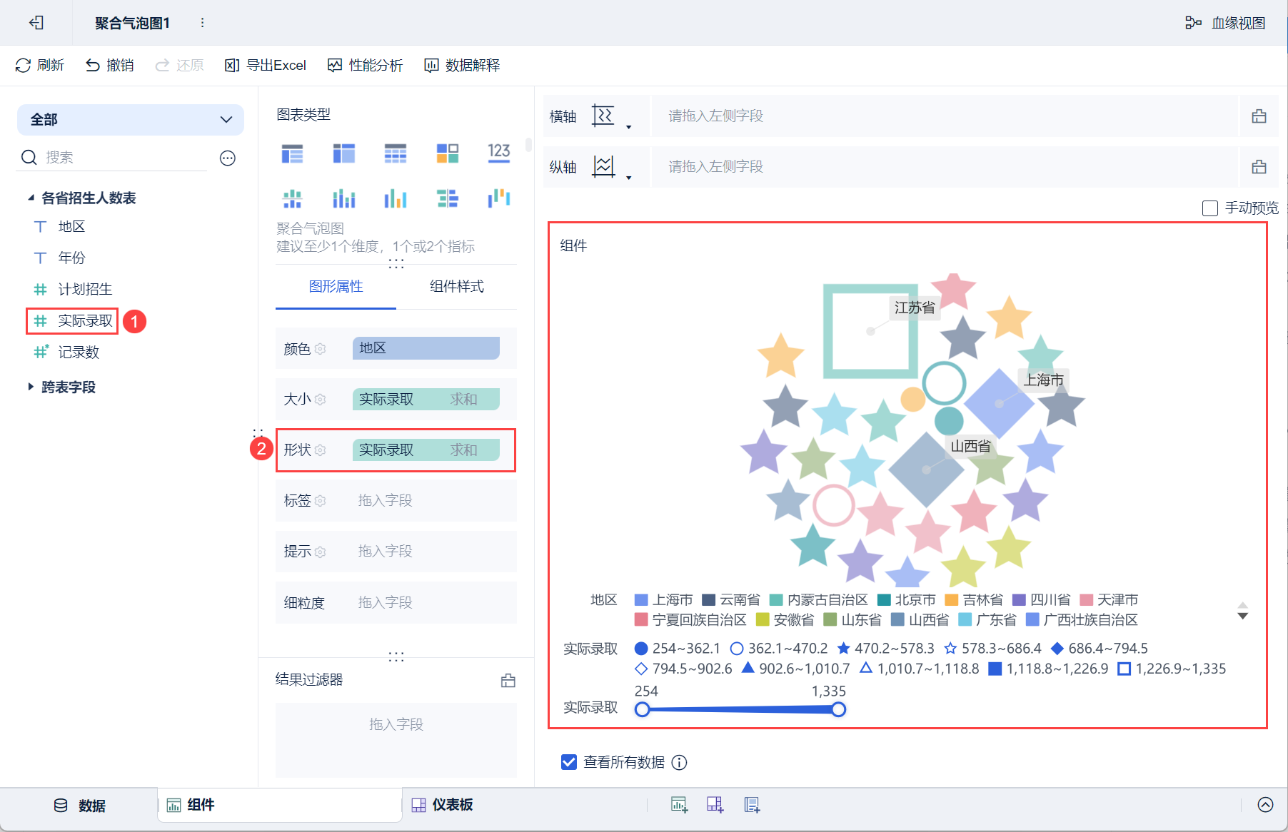

5.3 拖入指标字段
将左侧待分析区域的「实际录取」字段拖入形状栏,在之前用大小区分实际录取人数的基础上,不同的实际录取人数区间也显示为不同的形状,如下图所示:

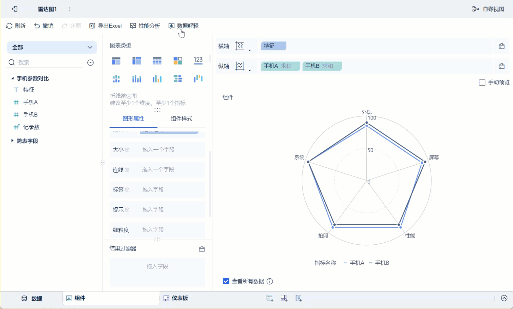

雷达图
  • 转化为雷达图,默认勾选
  • 极坐标轴(圆形、多边形)
  • 线型(虚线、实线)
  • 标记点(有、无)
6.2 折线图
以普通折线图为例,具体设置如下所示:

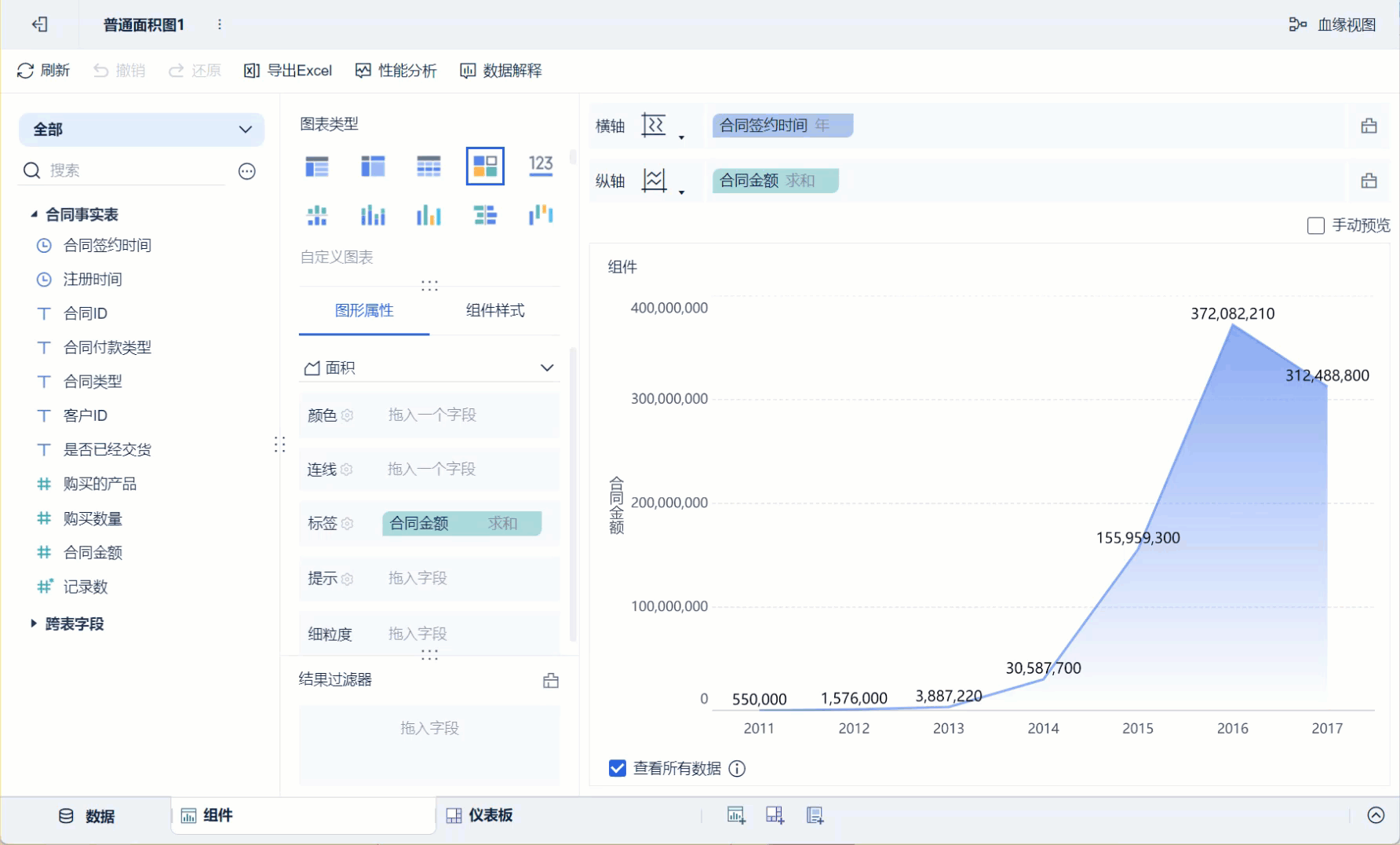

6.3 面积图
以普通面积图为例,具体设置如下所示:
6.4 雷达图

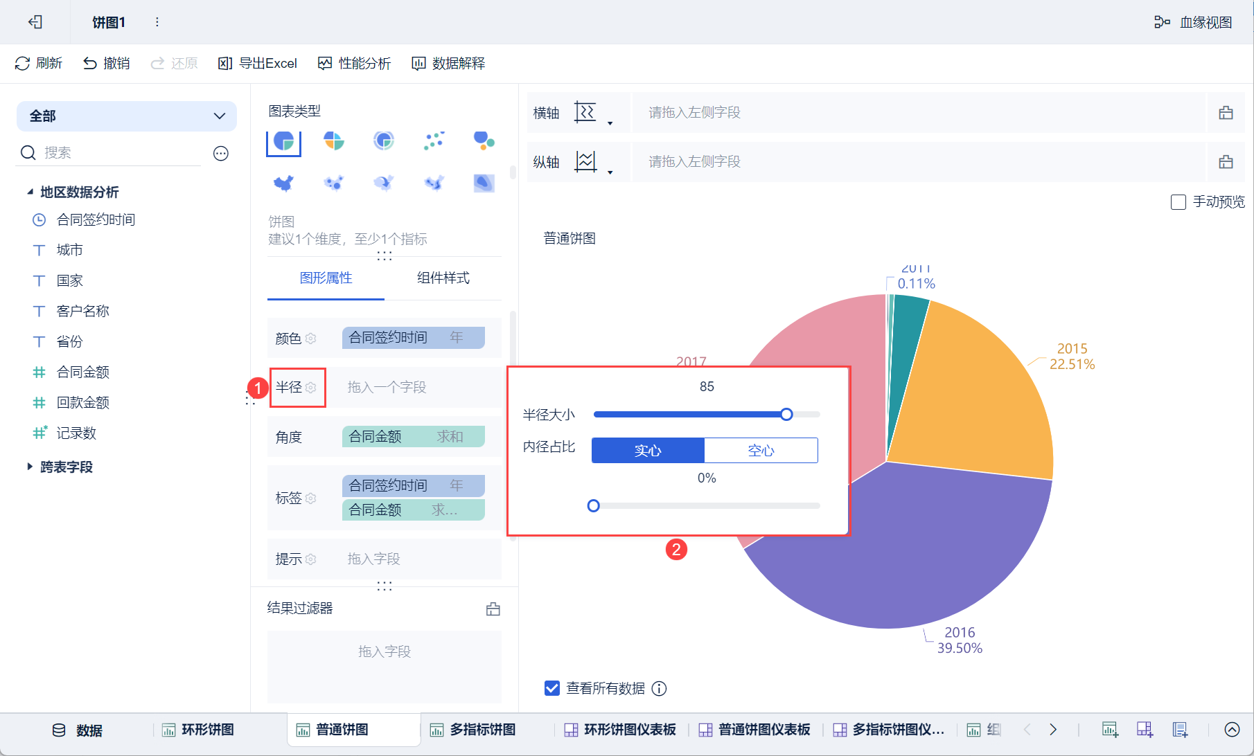

7.1  饼图(环形饼图、普通饼图、多指标饼图)
以普通饼图为例,点击半径设置按钮,在弹出的设置框中可设置「半径大小」和「内径占比」,如下图所示:
注:「半径大小」可直接调整饼图的大小,而「内径占比」则为调整饼图的圆环宽度(即中间内径的大小)

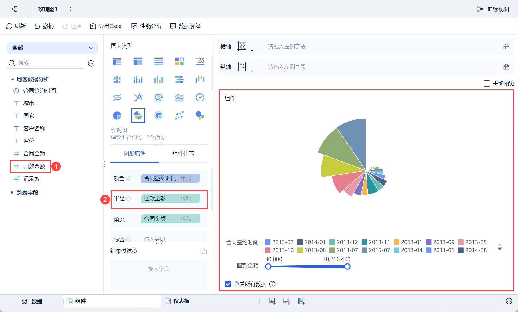

7.2 玫瑰图
1)将「回款金额」拖入「图形属性」下的半径栏,在之前合同签约时间(年月)映射图表的颜色、合同金额的大小映射角度大小的基础上,回款金额的大小映射半径大小,如下图所示:
2)点击半径设置按钮,在弹出的设置框中可对「共用半径(是、否)」、「半径大小」、「内径占比(实心、空心)」进行设置,如下图所示:
注1:图表类型选择玫瑰图,半径栏中拖入指标字段后,共用半径默认为「」,选择「是」的话,玫瑰图将变为普通饼图。
注2:「半径大小」可直接调整饼图的大小,而「内径占比」则调整饼图的圆环宽度(即中间内径的大小)

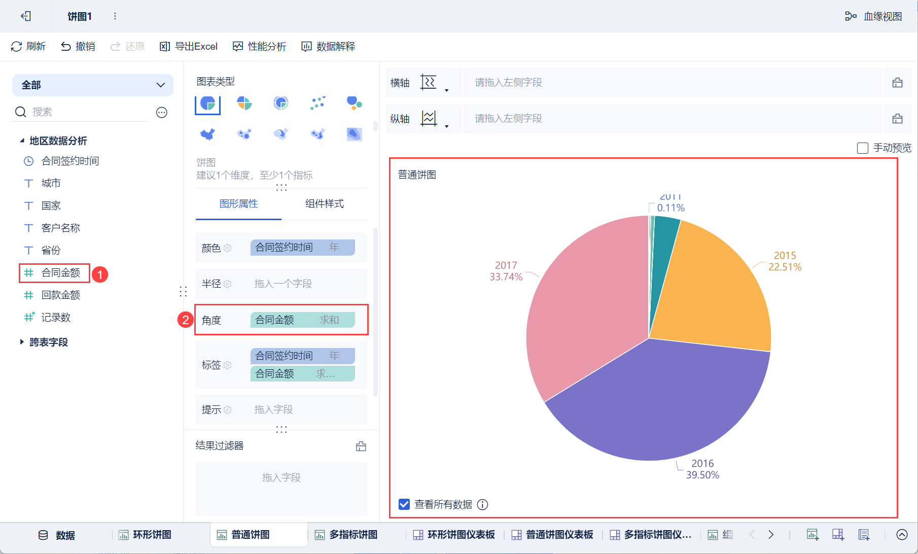

1)角度属性同样是饼图(环形饼图、普通饼图、多指标饼图)、玫瑰图 所特有的属性,角度指的饼图(环形饼图、普通饼图、多指标饼图)和玫瑰图的每个扇形的弧度大小。
2)将指标字段拖到角度栏中,该指标字段数值的大小则映射到角度大小上。
以普通饼图为例,将左侧待分析区域的「合同金额」拖入角度栏中,合同金额的大小便映射普通饼图的角度大小,如下图所示:
注:FineBI 6.0 版本支持在「角度」中拖入多个指标字段,详情参见:多指标饼图

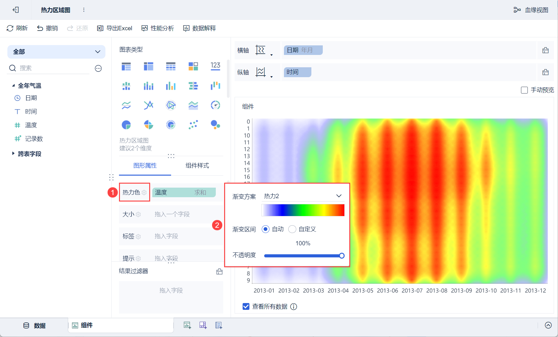

9. 热力色编辑

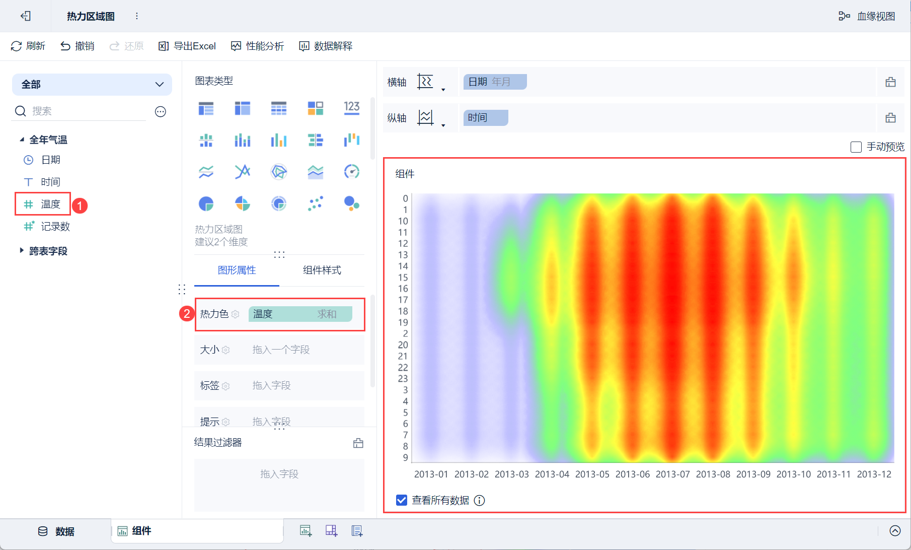

热力色属性是 热力区域图的特有属性。
1)将左侧待分析区域的「温度」拖入热力色栏中,温度越高,颜色越红,如下图所示:
注:图表类型选择热力区域图后,热力色设置框中的渐变方案默认为「热力2」
2)点击热力色设置按钮,即可对热力色的「渐变方案」、「渐变区间」、「不透明度」进行设置,如下图所示:
注:若热力色栏不拖入字段,点击热力色设置按钮后,仅可对「渐变方案」、「不透明度」进行设置

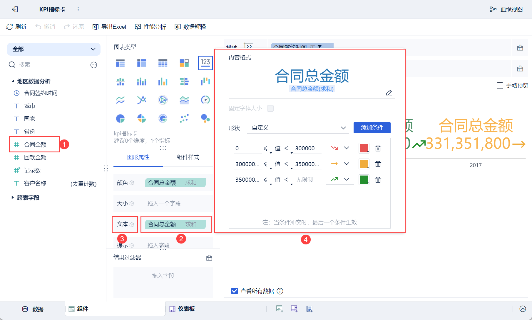

1)将左侧待分析区域的「合同金额」拖入文本栏中,图表则会显示对应的文本
2)点击文本设置按钮,在弹出的设置框中可设置「内容格式」和「形状」,如下图所示:
注:「内容格式」和「形状」的详细设置请参见:KPI指标卡

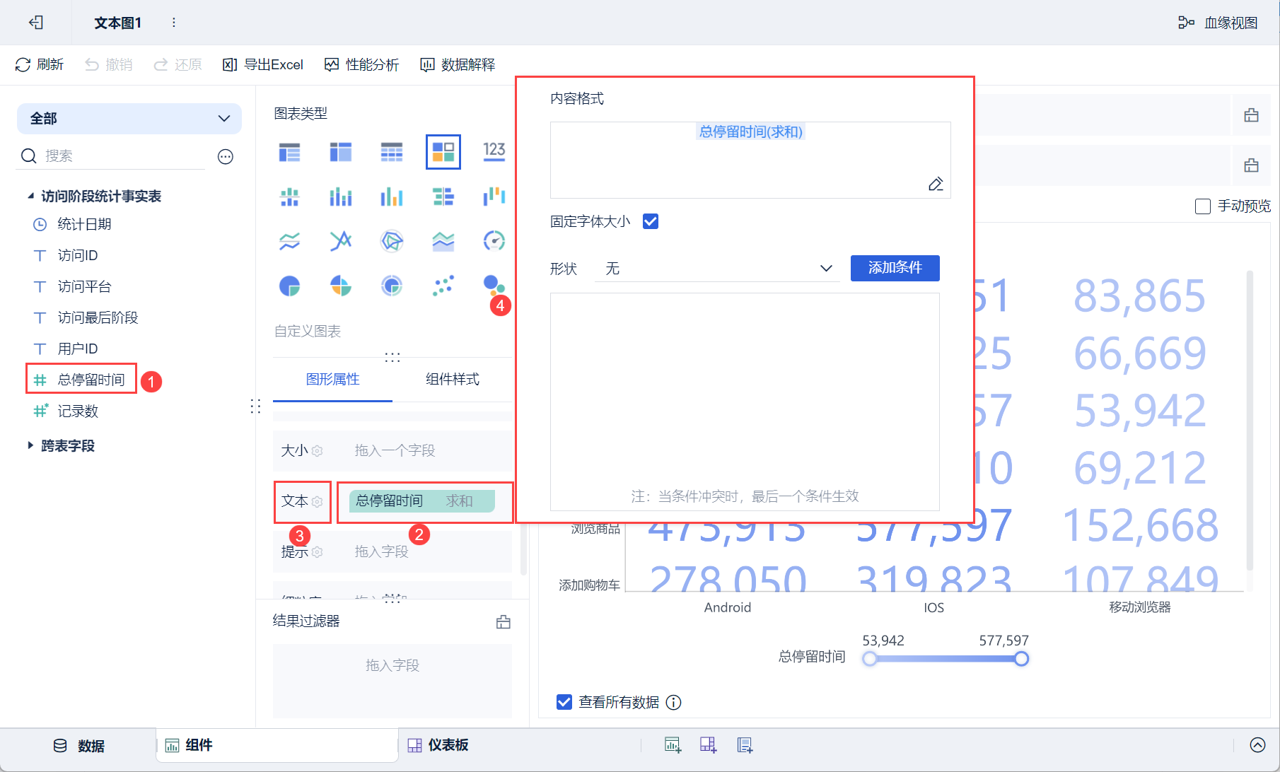

10.2 文本图
1)将左侧待分析区域的「总停留时间」拖入文本栏中,图表则会显示对应的文本
2)点击文本设置按钮,在弹出的设置框中可设置「内容格式」、「固定字体大小」(默认勾选)、「形状」,如下图所示:
注:「内容格式」和「形状」的设置同KPI指标卡的「内容格式」、「形状」设置

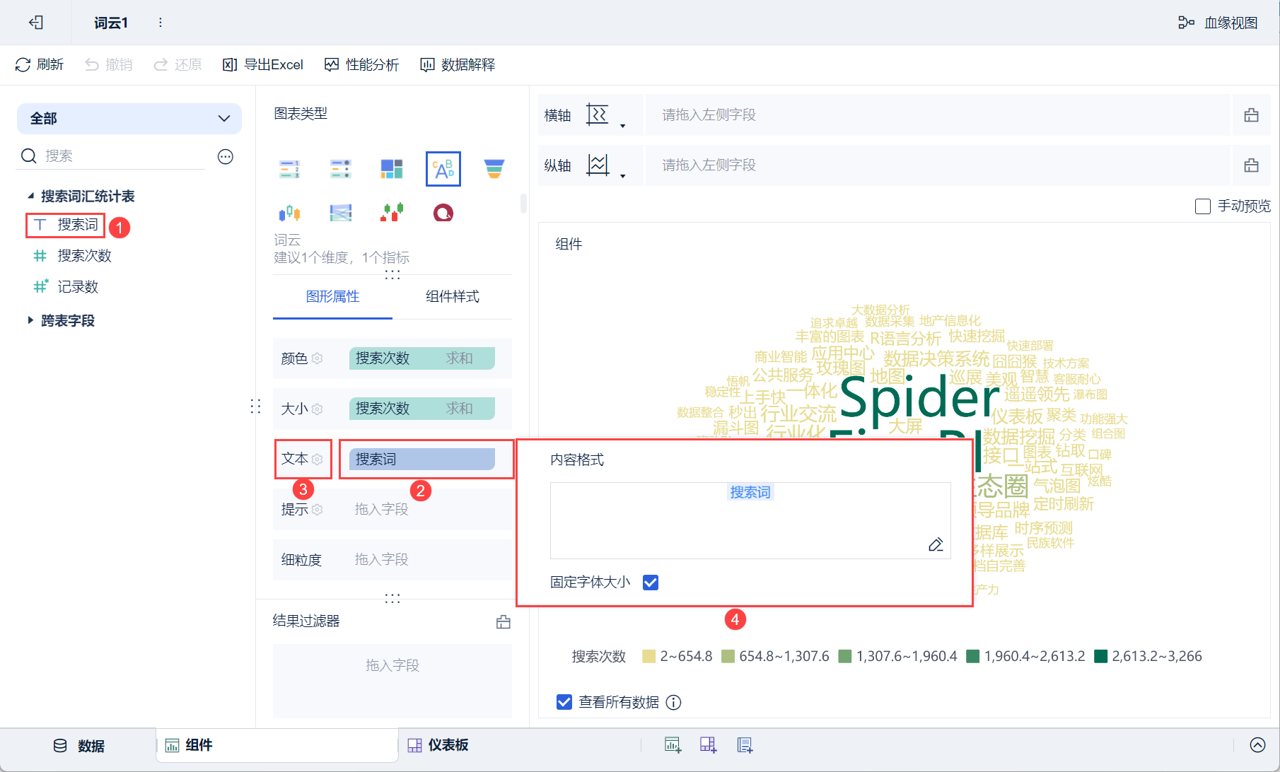

10.3 词云
1)将左侧待分析区域的「搜索词」拖入文本栏中,图表则会显示对应的文本
2)点击文本设置按钮,在弹出的设置框中可设置「内容格式」、「固定字体大小」(默认勾选),如下图所示:
注:「内容格式」和「形状」的设置同KPI指标卡的「内容格式」设置
