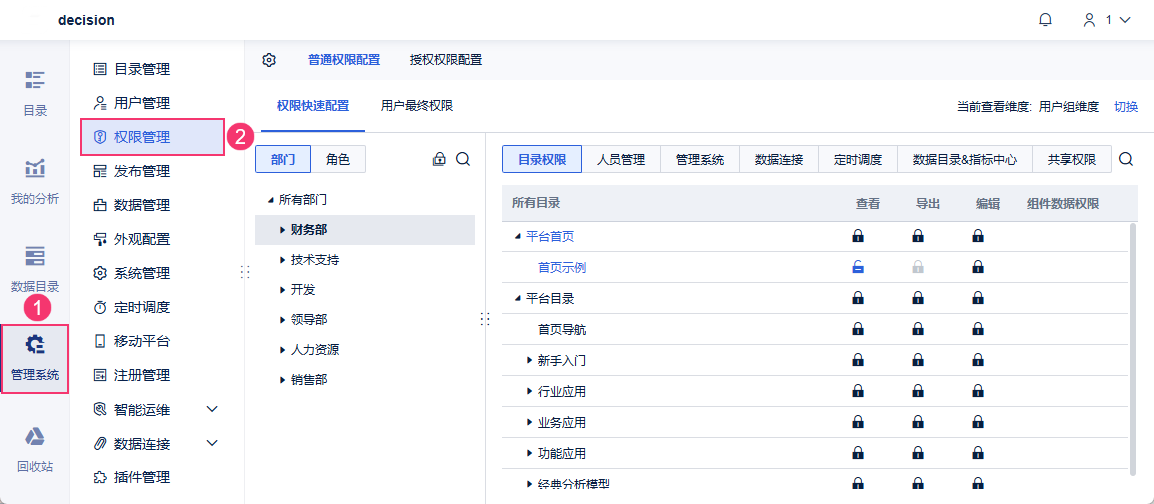

管理员登录FineBI系统,点击「管理系统」,在「权限管理」页可以设置本系统所有权限。如下图所示:

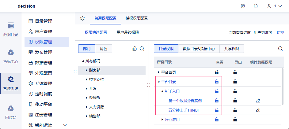

查看数据决策系统的目录权限配置,当目录收起时,管理员无法确认子节点有无权限。可通过目录权限配置左侧文字是否高亮,判断权限配置情况。
文字半选高亮适用范围为:
用户组维度下:「权限配置」右侧的四种权限类型:人员管理、目录权限、管理系统、数据目录&指标中心权限
资源项目维度下:不适用。
本章以目录权限为例进行说明。
7.1 子节点有权限
子节点有目录查看权限,无论父节点是否有查看权限,子节点及其父节点文字均高亮。即只要有最低权限,父节点文字即高亮显示。
1)子节点有目录查看权限,父节点也有目录查看权限。如下图所示:
2)子节点有目录查看权限,父节点没有目录查看权限。如下图所示:
