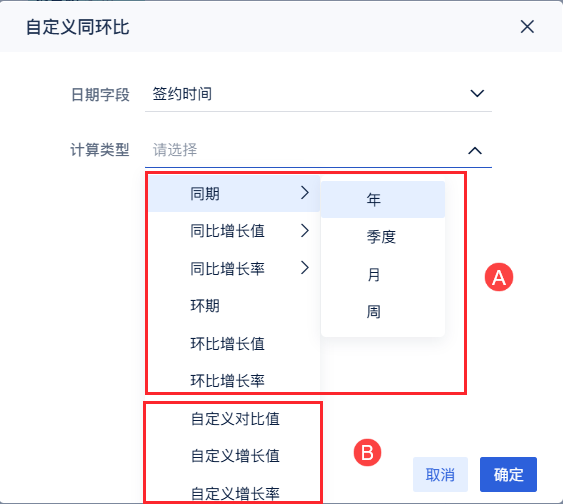

使用该功能需要满足以下条件:
数据表中有日期维度字段,但组件中未使用「日期」维度字段
进行「自定义同环比」计算的指标不能是计算字段
1)可以依据日期过滤组件筛选的时间段,快速求它的同期、同比增长值、同比增长率、环期、环比增长值、环比增长率。
2)可以自定义对比任意两个时间段数据,可以对「动态时间」、「固定日期」、「固定日期区间」进行对比。

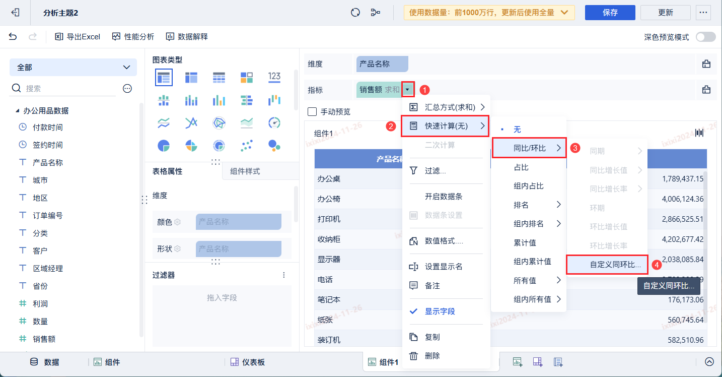

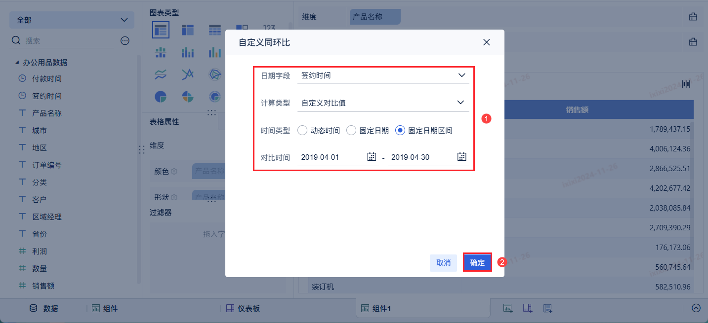

2.1.1 计算 2019-04 的销售额
1)拖入「产品、销售额」,设置「自定义同环比」,如下图所示:
2)销售额是按照订单的签约时间计算的,所以选择日期字段为「签约时间」。并选择自定义对比值为固定日期区间(2019-04-01~2019-04-30),如下图所示:

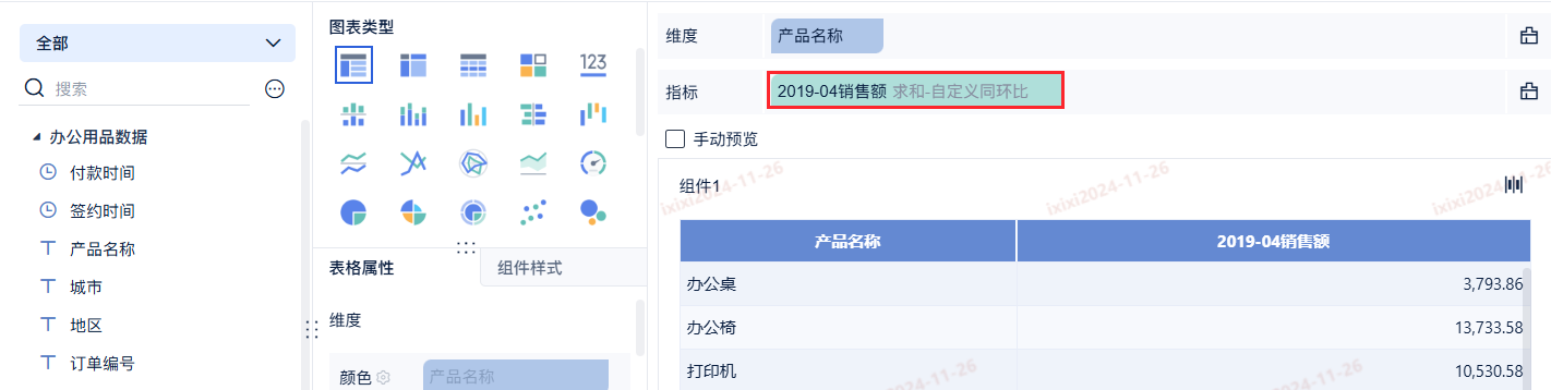

3)将字段名字修改为「2019-04销售额」,如下图所示:

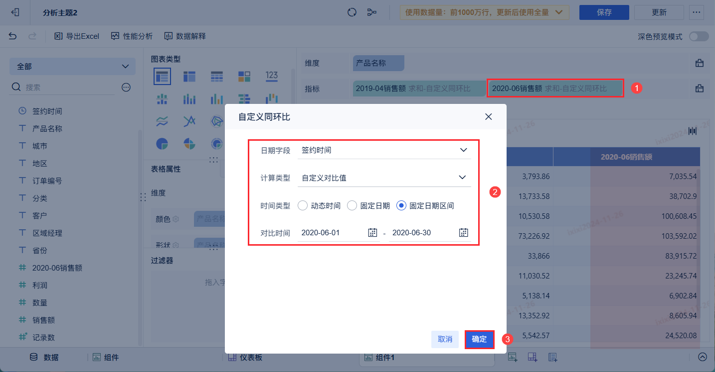

2.1.2 计算 2020-06 的销售额
1)在左侧待分析区域中,复制一个「销售额」字段并命名为「2020-06销售额」,并拖入到组件中,
2)同样对它设置自定义同环比。如下图所示:

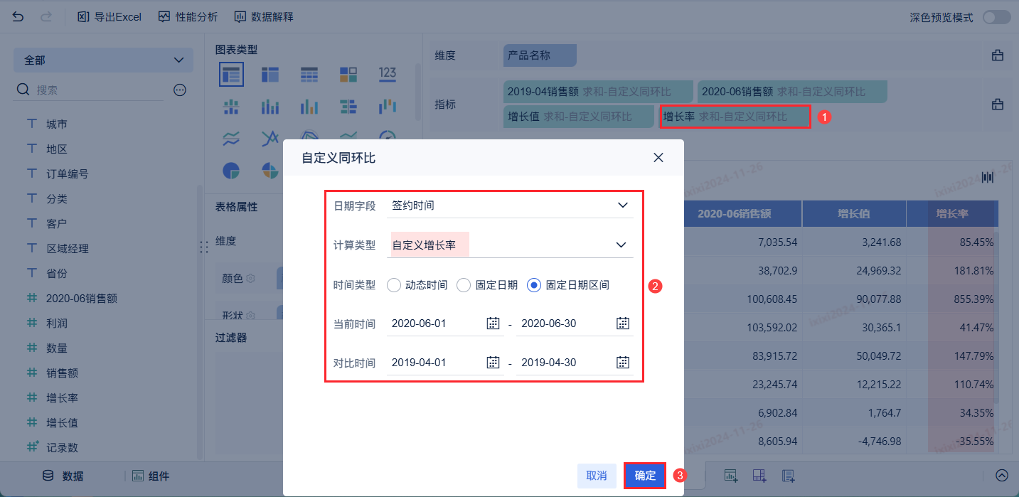

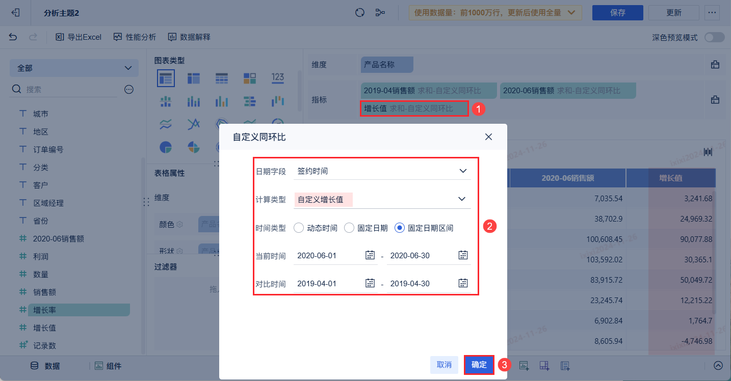

2.1.3 计算增长值和增长率
1)在左侧待分析区域复制两个「销售额」字段,分别命名为「增长值」、「增长率」,并拖入到组件中。
2)计算增长值。对「增长值」设置自定义同环比,选择计算类型为「自定义增长值」,并设置对比日期区间,如下图所示:
3)计算增长率。对「增长率」设置自定义同环比,选择计算类型为「自定义增长率」,并设置对比日期区间,如下图所示:

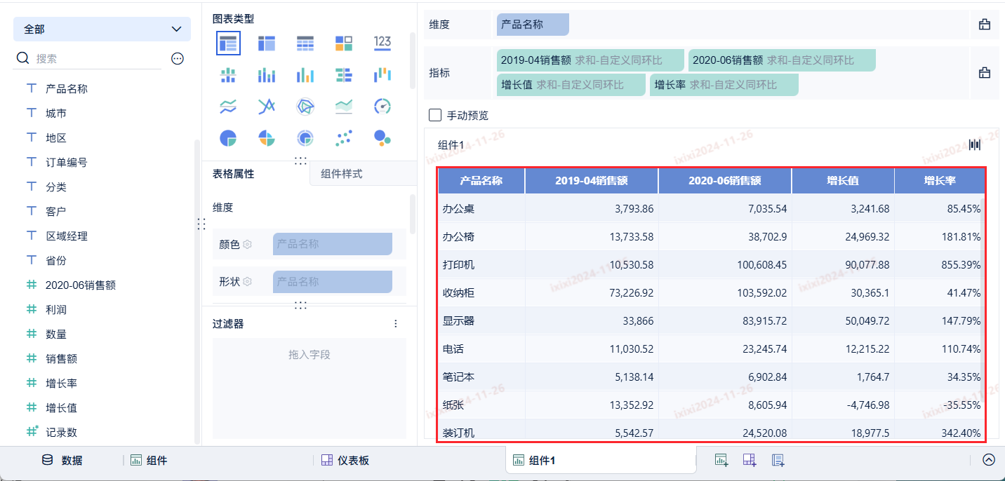

2.1.4 效果查看
最终通过三种计算类型「自定义对比值、自定义增长值、自定义增长率」,分别得到了两个活动月的销售额,以及增长值和增长率。如下图所示:

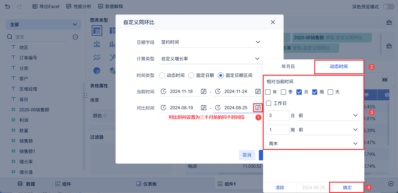

2.2 场景二:固定动态时间的对比

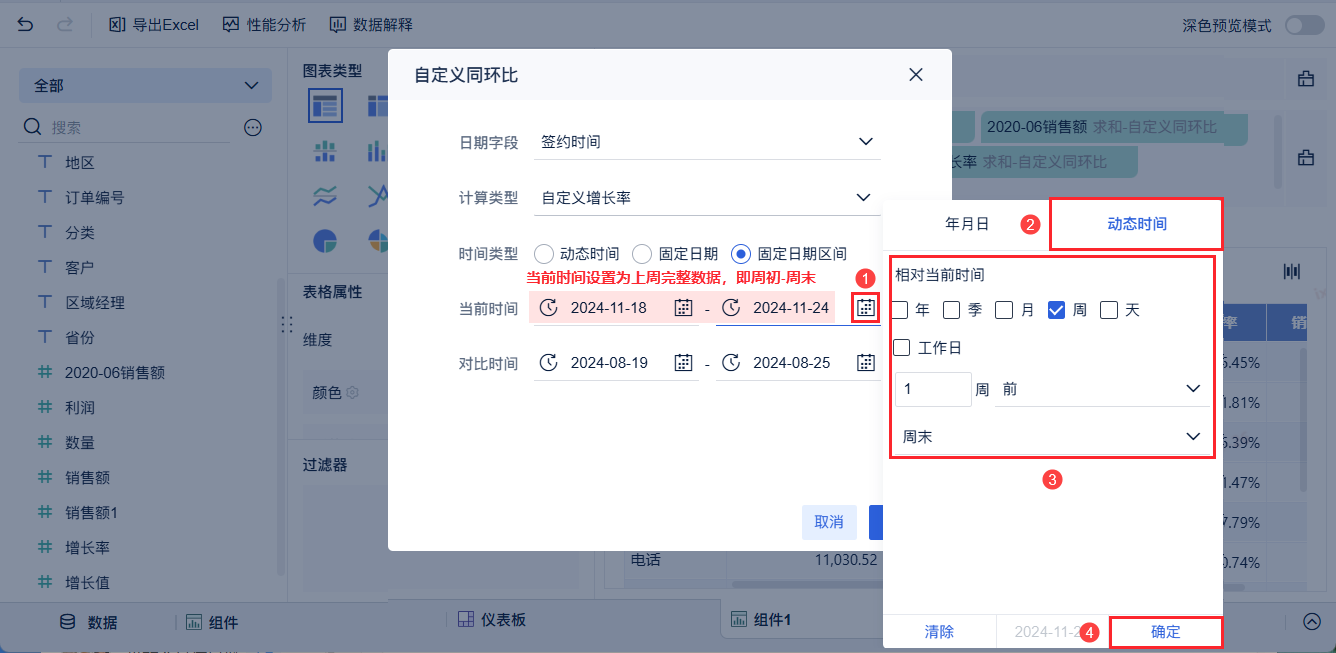

借助动态时间功能,就能够通过自定义对比值,实现任意两个动态时间段的数据对比。
例如将上周销售额,与三个月前相同时间段的数据进行对比,以获取季度数据变化情况。如下图所示:

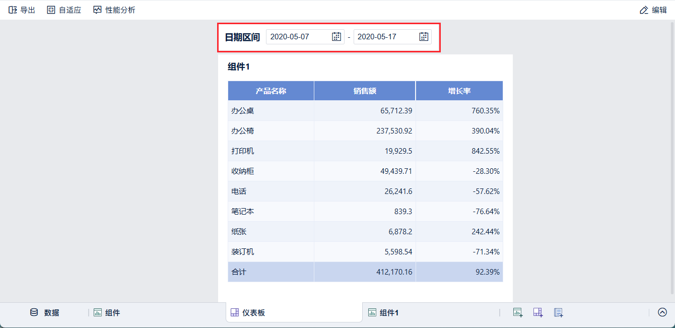

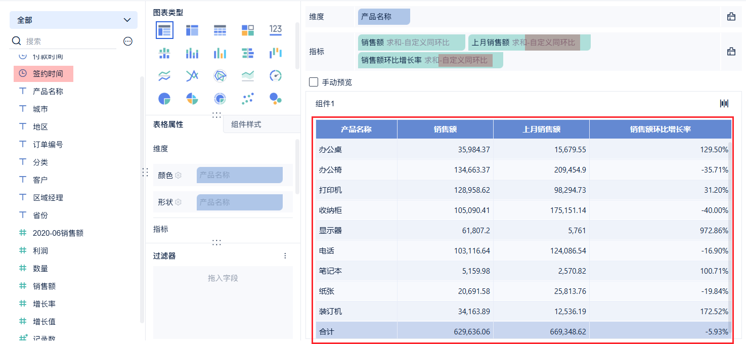

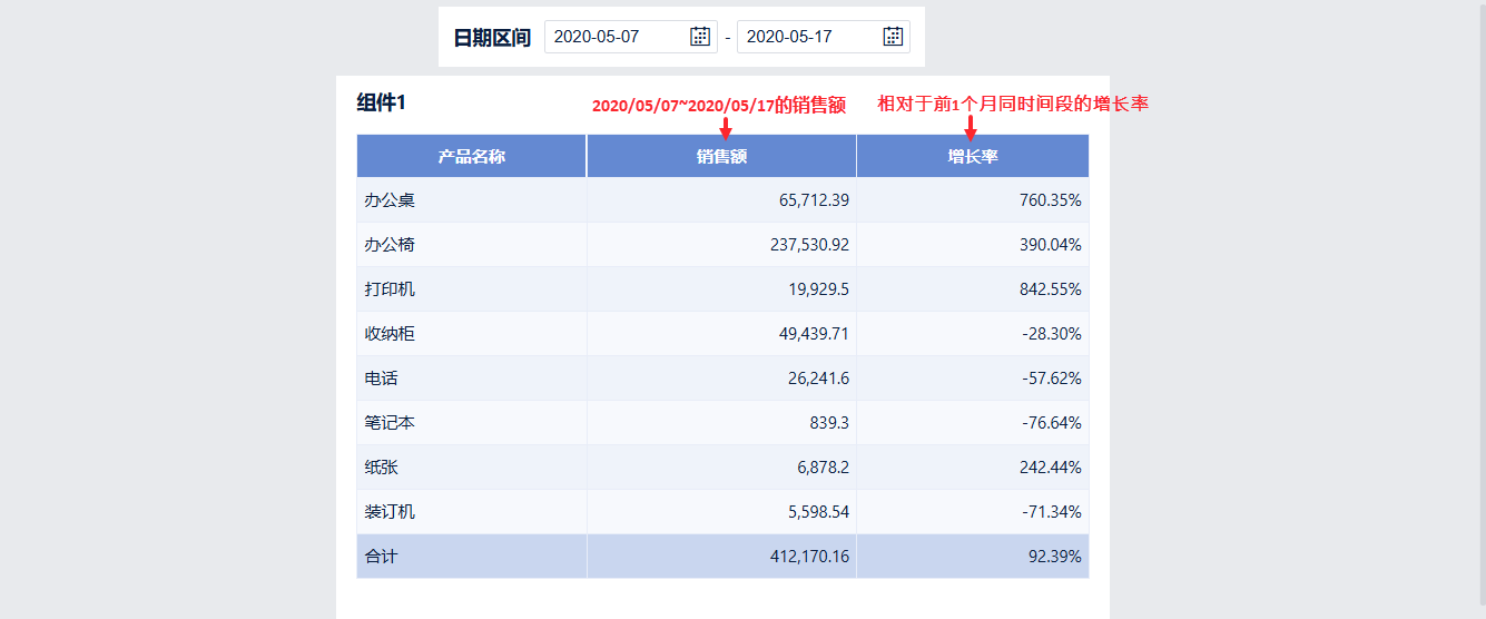

2.3 场景三:和过滤组件所选的时间进行自定义对比
例如,筛选出一个时间段 2020/05/07-2020/05/17 的销售额,希望自动计算出相对前一个月相同时间段(2020/04/07-2020/04/17)销售额的增长率。如下图所示:

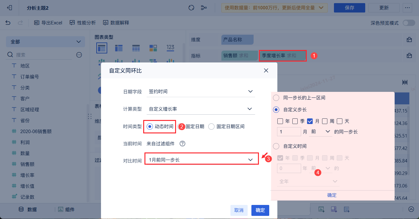

1)在自定义同环比中,选择计算类型为「自定义增长率」,时间类型选择「动态时间」,如下图所示:

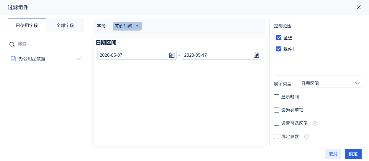

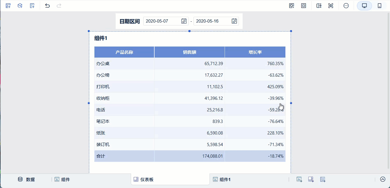

2)创建仪表板,并添加一个「日期区间过滤组件」对「签约时间」进行过滤,如下图所示:
注:过滤组件需绑定和自定义同环比相同的日期字段才会生效
3)拖入组件,如此,当我们任意筛选出一个日期段,都可以获得相对于前一个月相同时间段的增长率。如下图所示:
注:若仪表板中多个时间过滤组件对该组件生效,那么自动取交集后再计算自定义同环比。

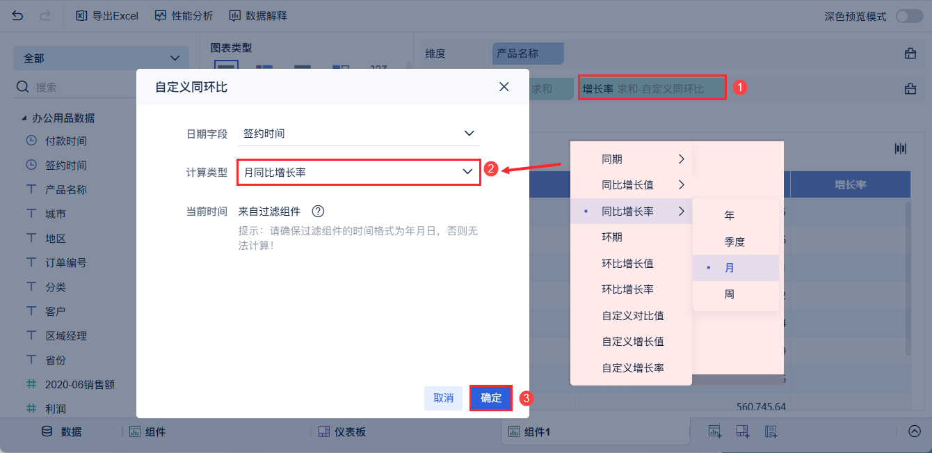

3. 求同环比编辑
使用自定义同环比可以直接求相对于日期过滤组件的同环比,同环比场景下相较于「自定义对比」更加直接方便。
例如同样的想实现本文 2.3 的场景,自动计算相对前一个月相同时间段销售额的增长率,从逻辑上讲就是求月同比增长率。
对「增长率」字段重新设置,计算类型更改为「月同比增长率」,可以直接计算出同样的结果。如下图所示:
计算出的结果同 2.3 一致,如下图所示:
