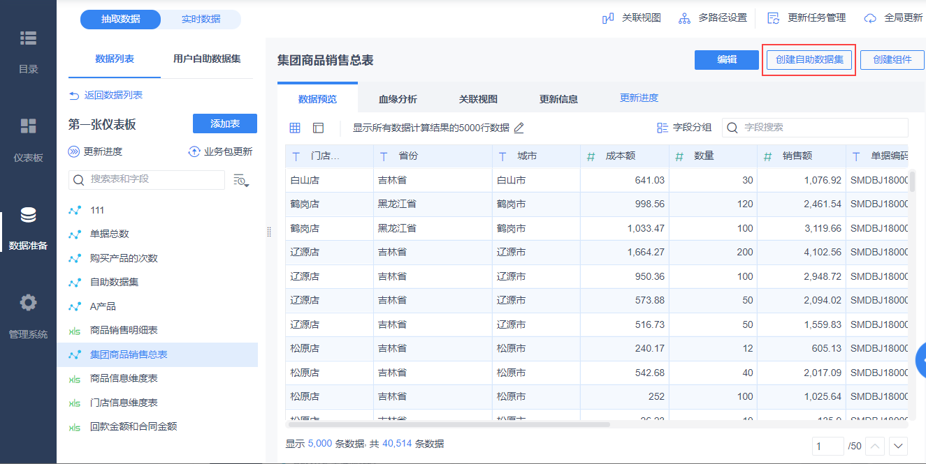

示例数据:「功能数据>第一张仪表板>集团商品销售总表」
由 1.4 节的公式可知需要的指标有:同时购买A和B的订单数、购买A的订单数、购买B的订单数、总购买订单数

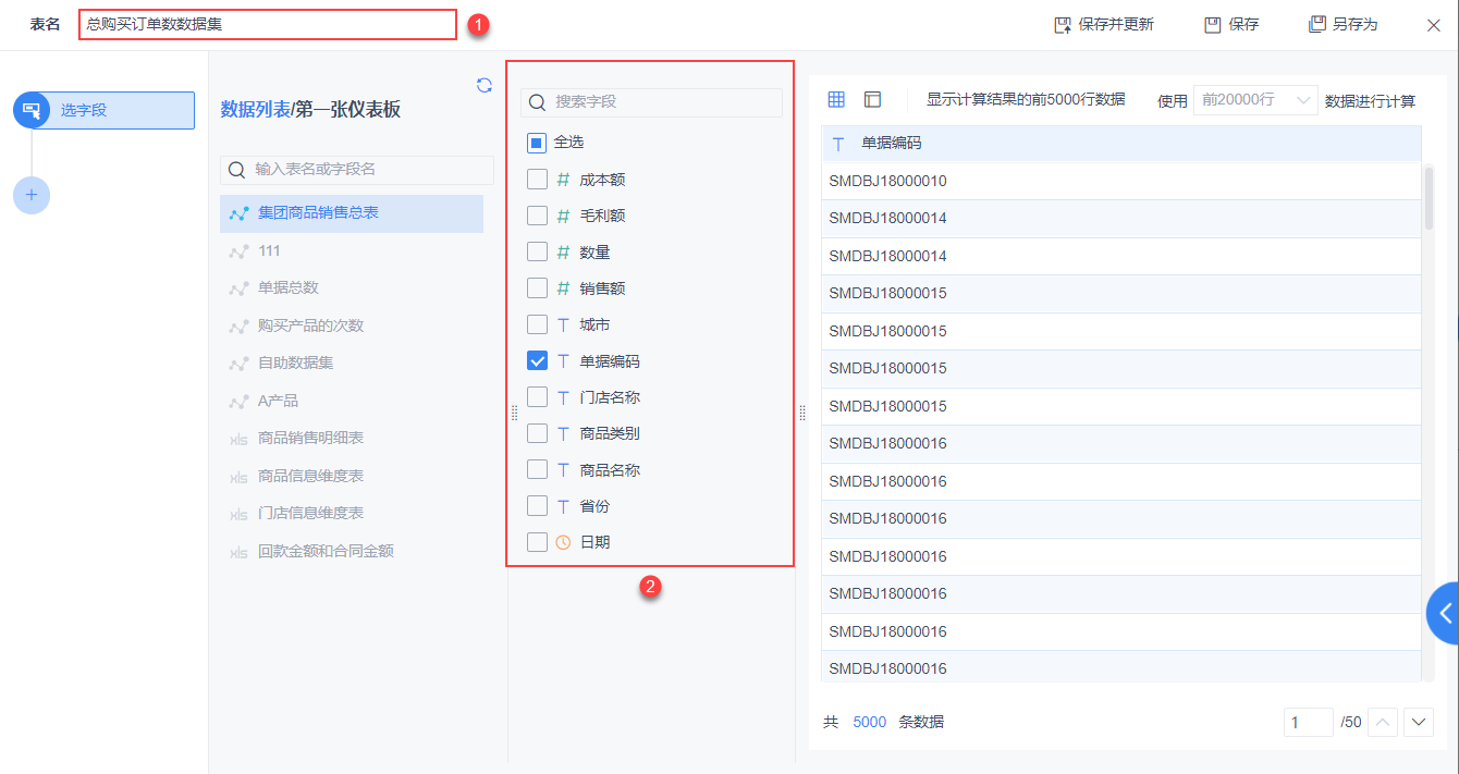

2.1 计算「总购买订单数」
1)使用「集团商品销售总表」创建自助数据集,命名为总购买订单数数据集,并勾选「单据编码」,如下图所示:

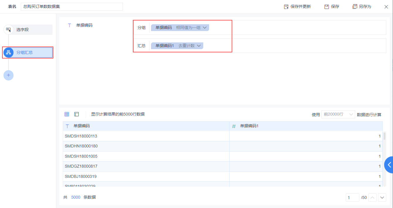

2)添加分组汇总,将「单据编码」分别拖入「分组」和「汇总」栏,并设置汇总栏汇总方式为「去重计数」,如下图所示:

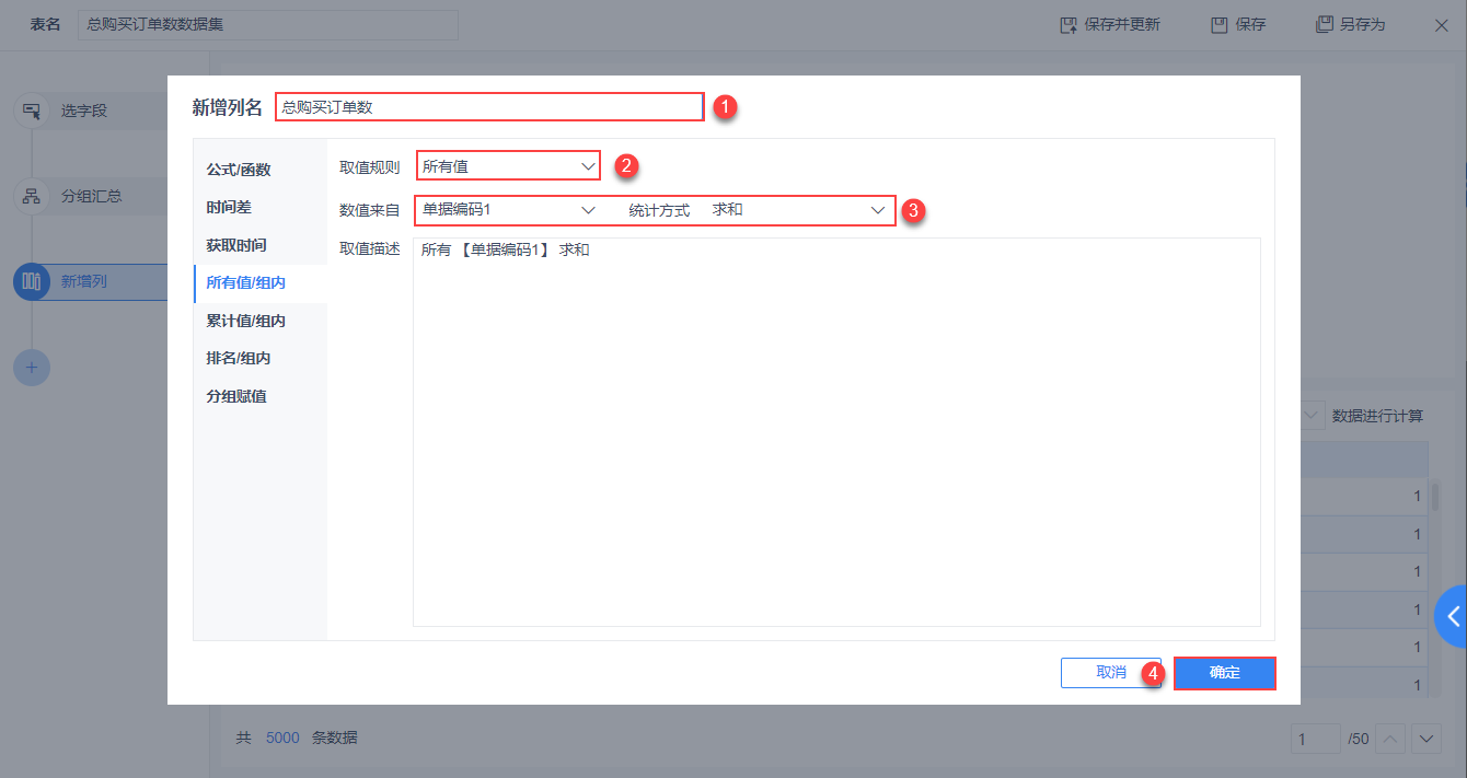

3)添加新增列,命名为「总购买订单数」,对单据编码个数求和,并点击确定。如下图所示:
4)保存并更新该自助数据集。

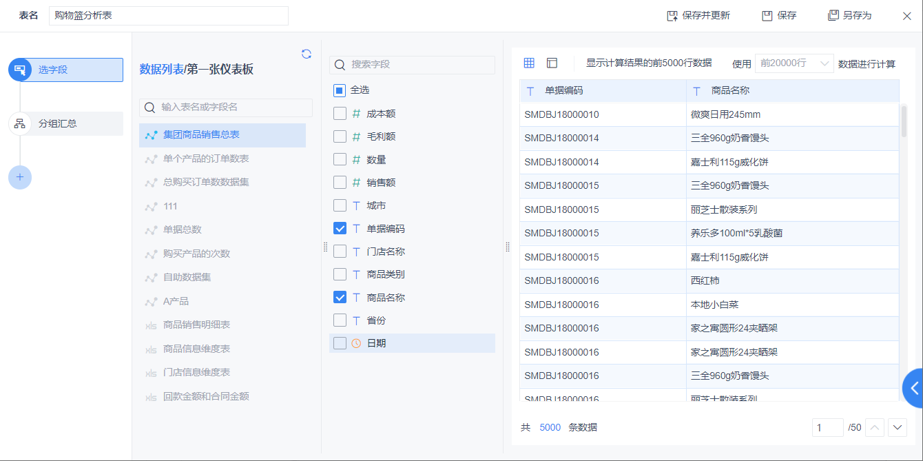

2.2 计算购买单个产品的订单数

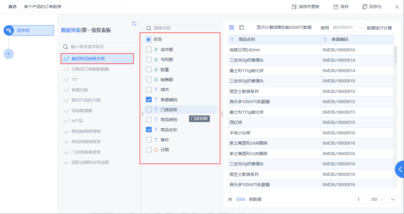

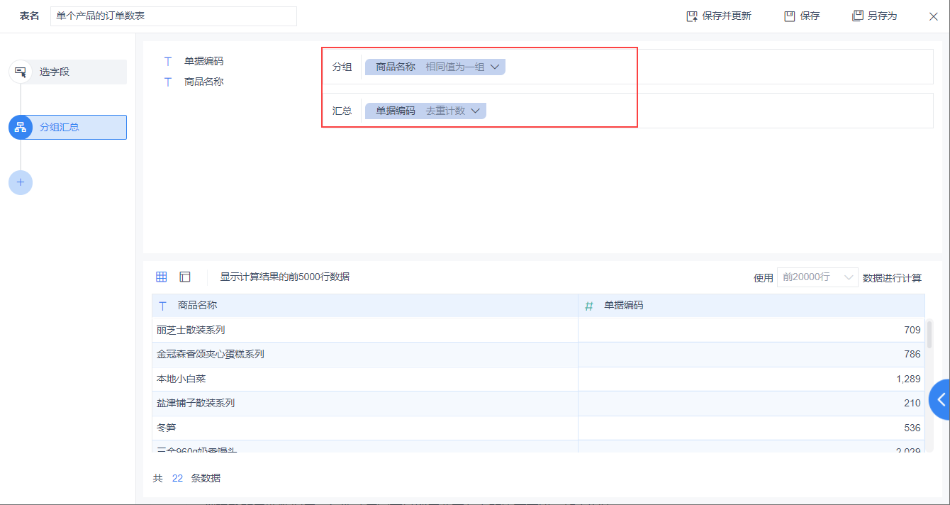

1)使用「集团商品销售总表」创建一个新的自助数据集,命名为:单个产品的订单数表,勾选「商品名称」和「单据编码」字段,如下图所示:
2)添加分组汇总,分别将「商品名称」和「单据编码」拖入分组栏汇总栏,并设置汇总栏汇总方式为「去重计数」,如下图所示:
3)保存并更新该自助数据集。

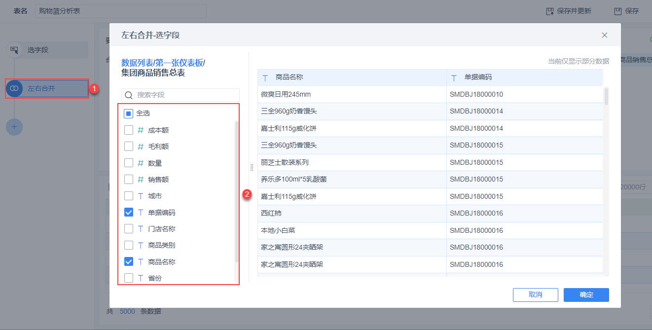

1)使用「集团商品销售总表」新建自助数据集:购物篮分析表。勾选「单据编码」和「商品名称」。如下图所示:

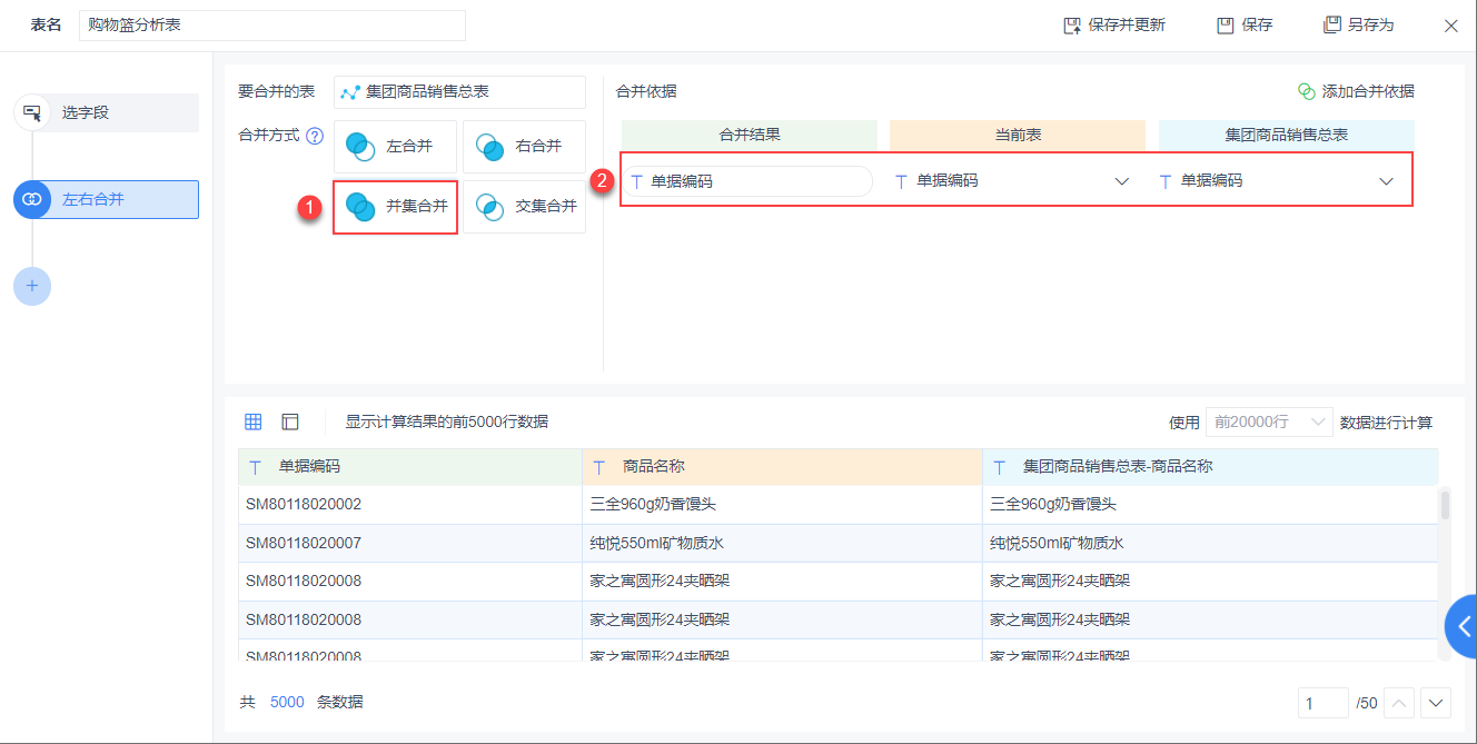

2)添加「左右合并」,合并数据集为「集团商品销售总表」下的「单据编码」和「商品名称」,如下图所示:
3)选择「并集合并」,合并依据为「单据编码」,如下图所示:

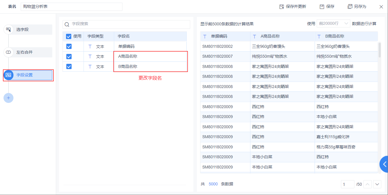

4)将「商品名称」作为 A 商品,「集团商品总表-商品名称」作为 B 商品。添加字段设置更改名字,如下图所示:

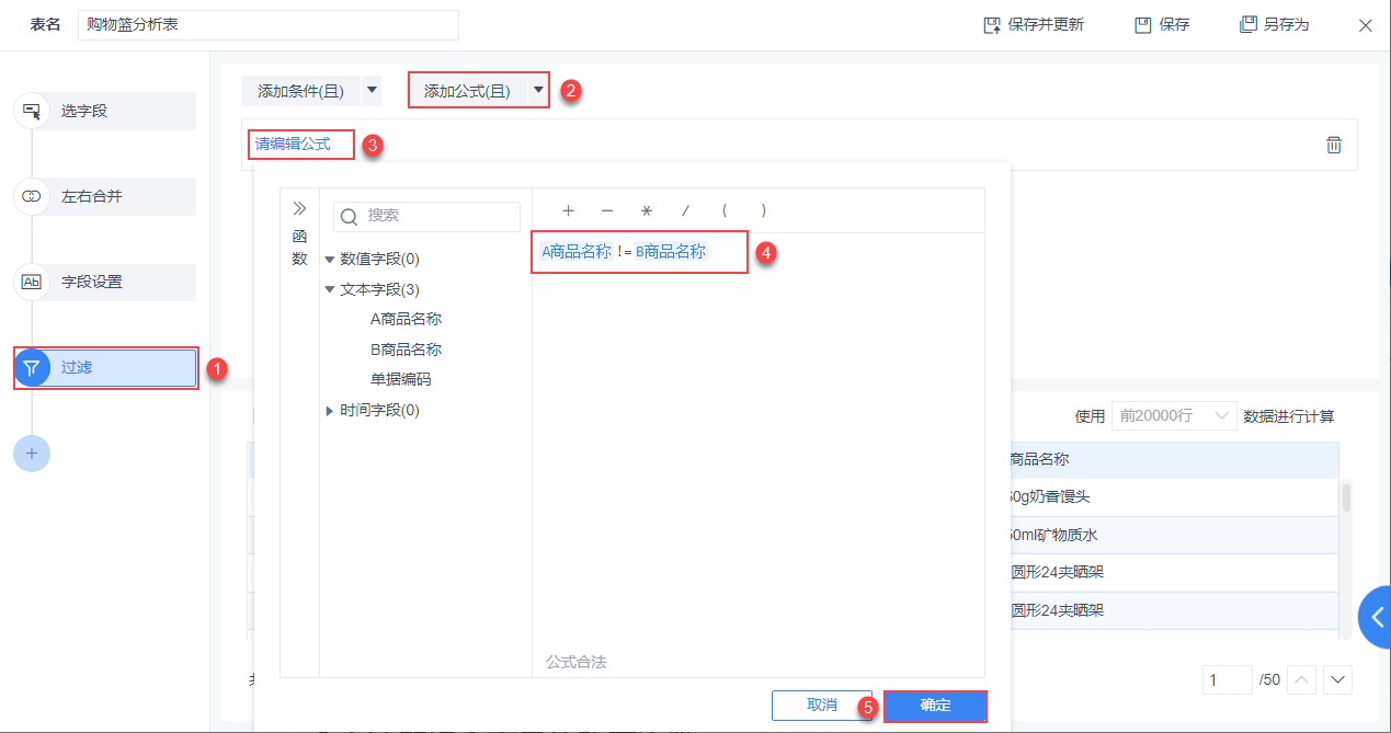

很显然,不需要类似 A+A 的组合,因此需要将该数据过滤掉。
添加过滤,点击「添加公式」,输入函数商品名称!=集团商品销售总表-商品名称,点击「确定」,如下图所示:

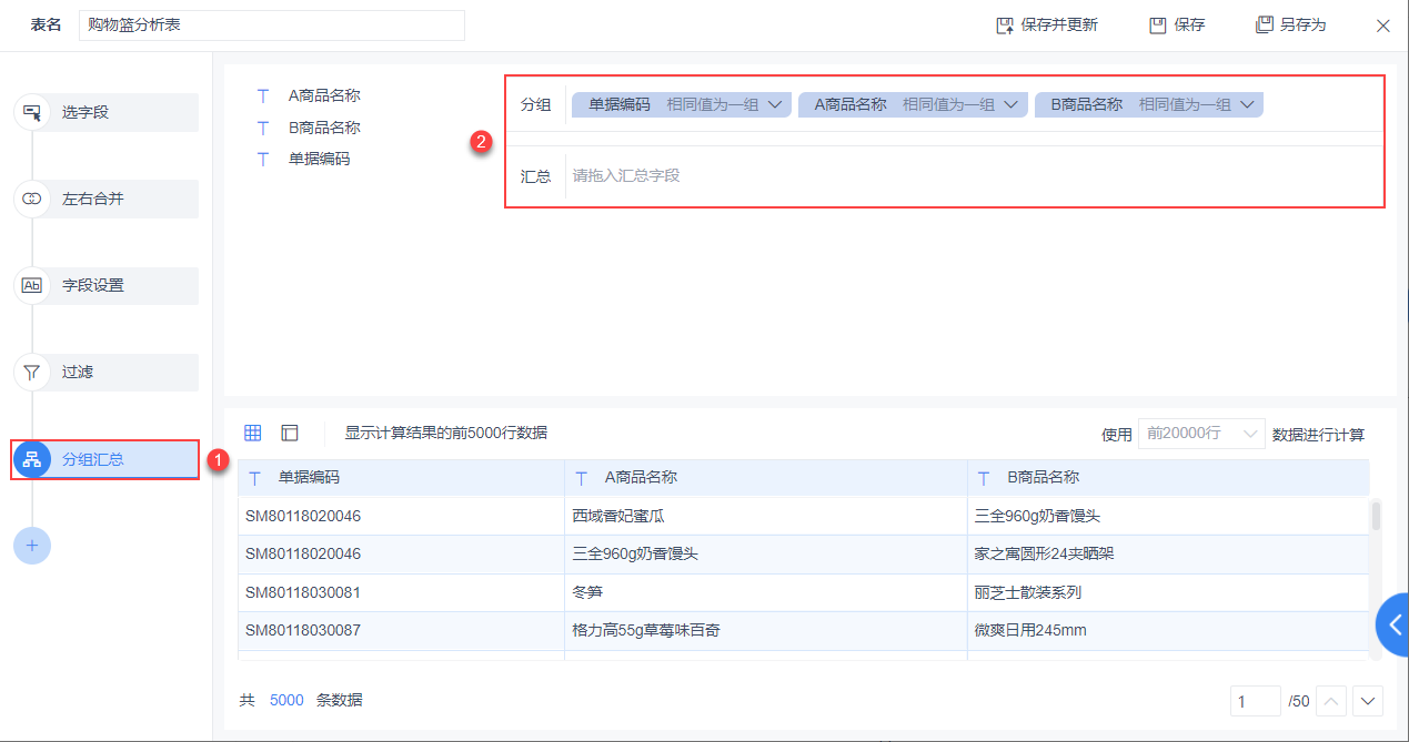

由于一个订单中,可能购买了同一个商品多次。我们不需要计算重复数据,因此添加分组汇总,如下图所示:
如此这样的商品组合没有重复值。

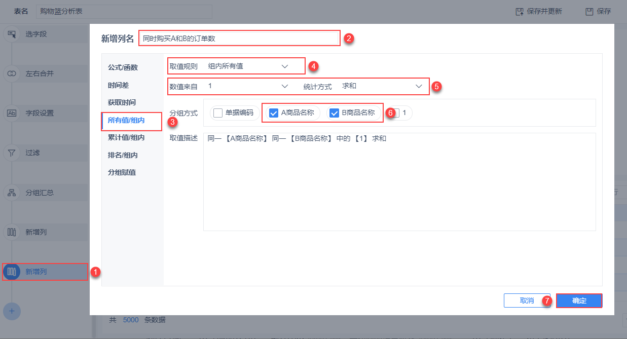

2.3.4 统计同时购买A和B订单数

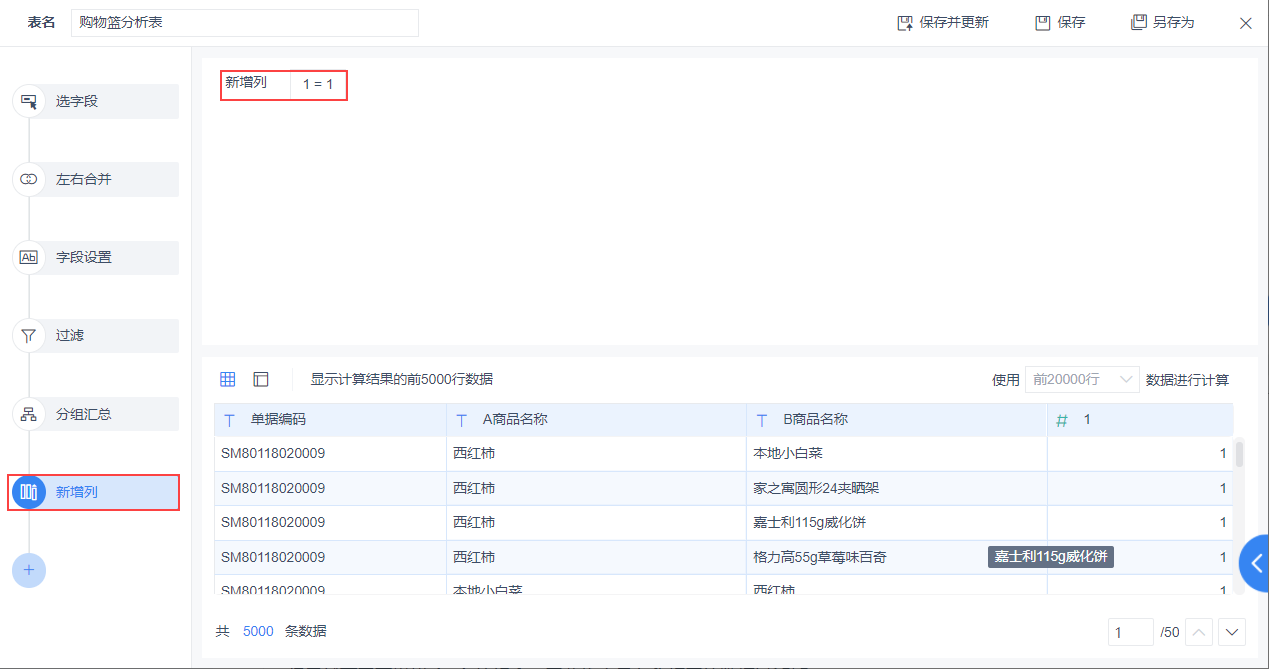

1)添加一个辅助列也就是值为 1 的常数列,如下图所示:
2)统计同时购买A和B的订单数,计算相同类别商品中 1 的个数,作为每个商品组合购买的次数,如下图所示:

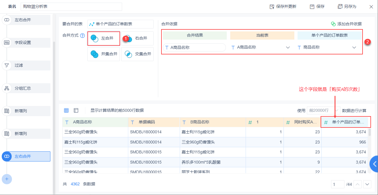

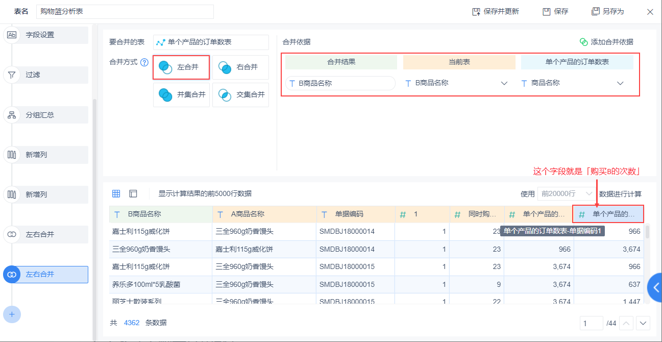

2.4 求「购买A的次数」「购买B的次数」
1)添加左右合并,选择之前我们创建的「单个产品的订单数表」,如下图所示:
合并依据选择「A商品名称」与「商品名称」,并将合并结果命名为「A商品名称」
2)同样的,再与「单个产品的订单数表」进行一次左右合并,合并依据选择「B商品名称」与「商品名称」,并将合并结果命名为「购买B的次数」,如下图所示:

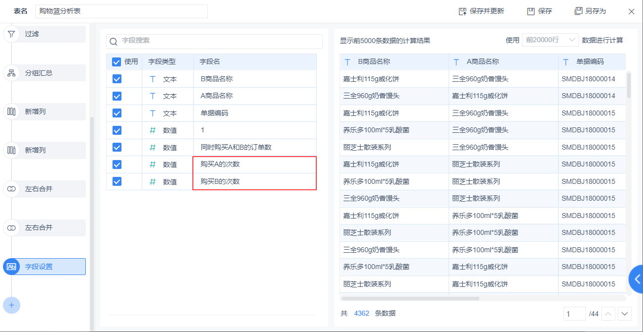

3)进行一次字段设置,「单个产品的订单数表-单据编码」和「单个产品的订单数表-单据编码1」分别命名为「购买A的次数」与「购买B的次数」。如下图所示:

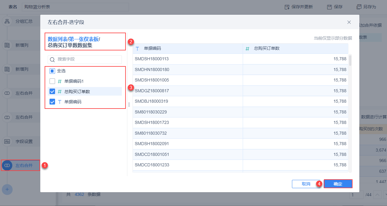

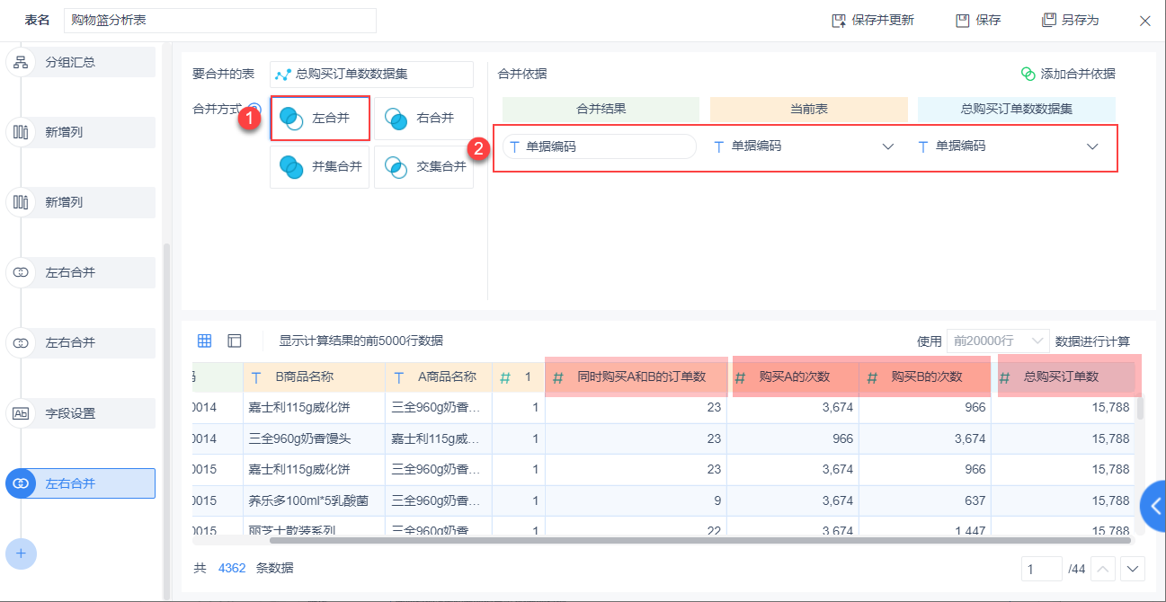

2.5 求「总购买订单数」
将「总购买订单数」这个字段合并到这个宽表中,方便之后计算。
1)添加左右合并,与之前创建的「总购买订单数数据集」进行左合并。如下图所示:
2)合并依据选择「单据编码」,如下图所示:
如此所有的基础指标「同时购买A和B的订单数」、「购买A的次数」、「购买B的次数」、「总购买订单数」已经全在这个宽表中了。接下来只需要计算支持度、置信度、提升度就可以了。

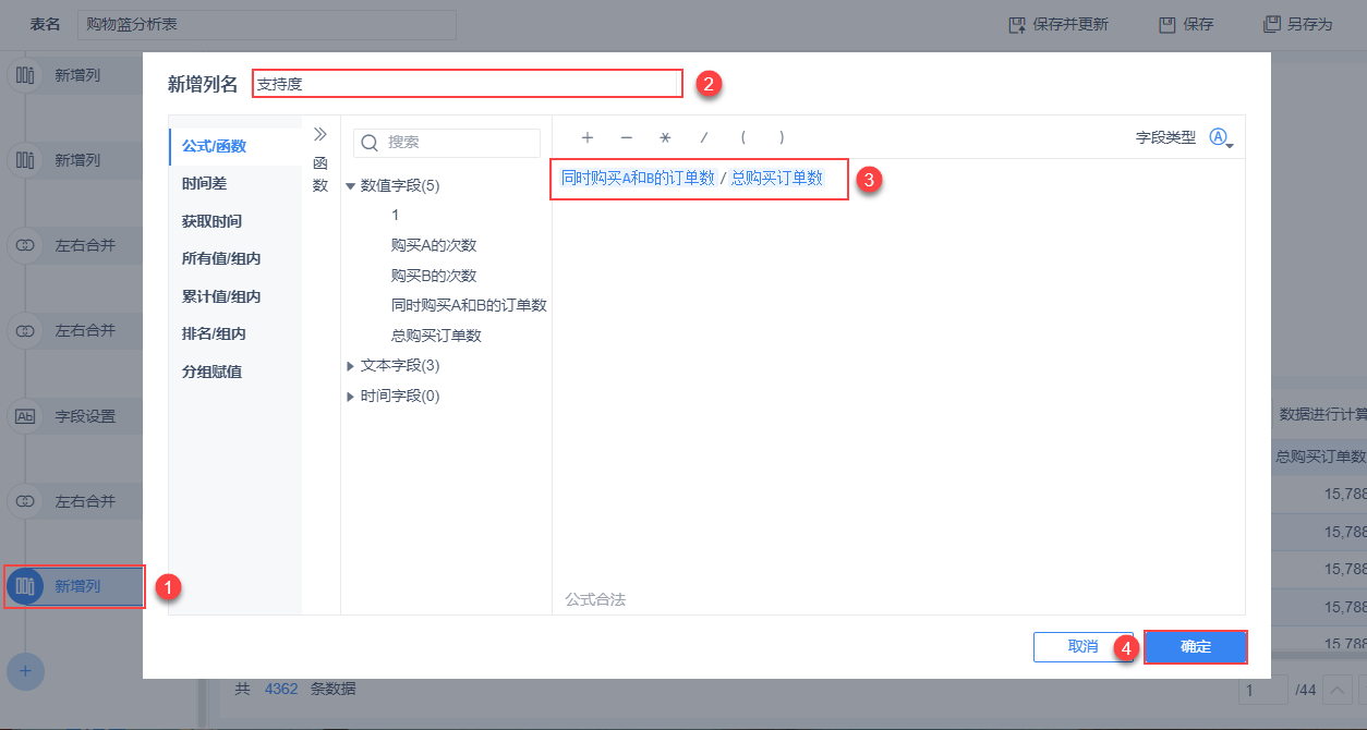

支持度=同时购买A和B订单数/总购买订单数,新增列,如下图所示:

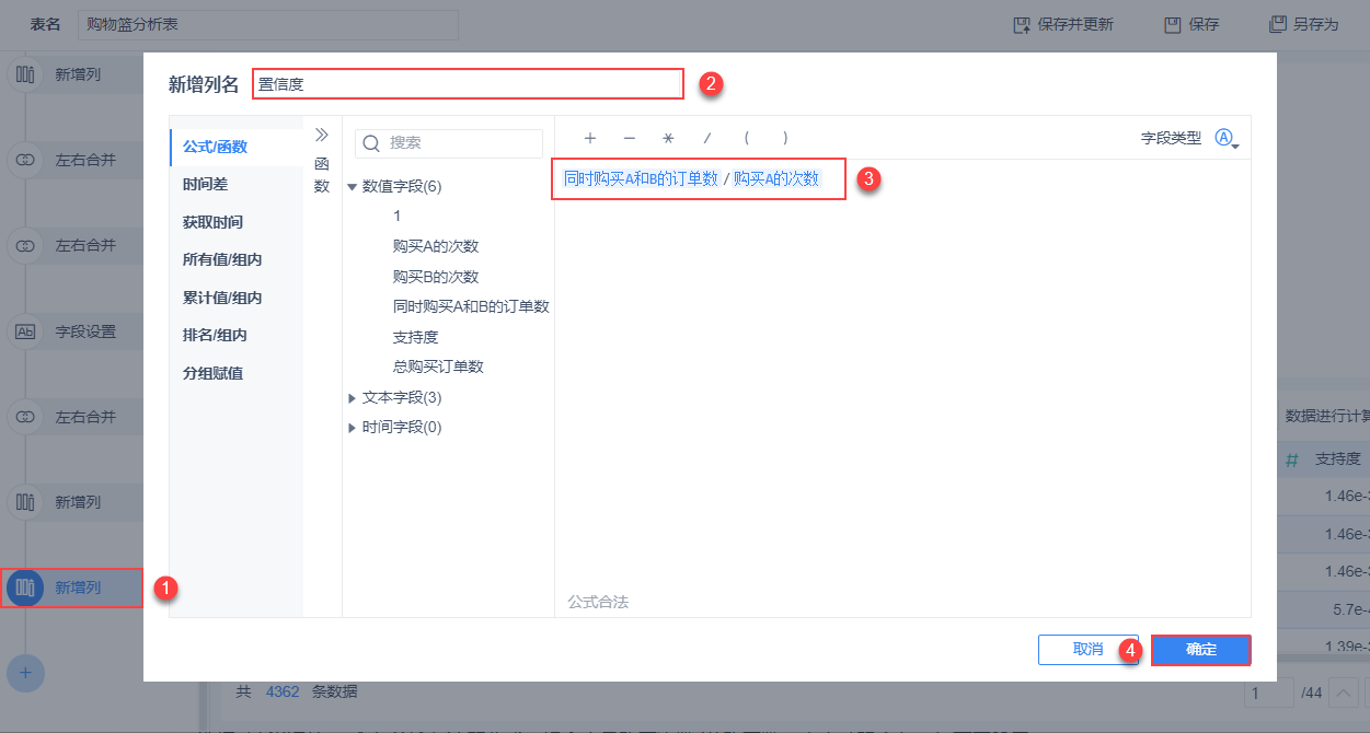

2.7 计算「置信度」
置信度=同时购买A和B订单数/购买A的订单数,新增列,如下图所示:

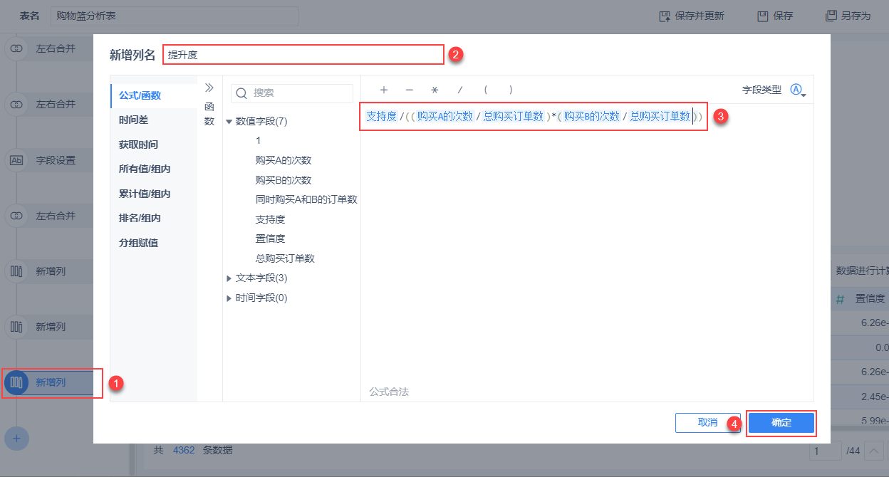

2.8 计算「提升度」
1)提升度=支持度/((购买A次数/总购买数)*(购买B次数/总购买数)),新增列,如下图所示:
2)保存并更新该自助数据集。
