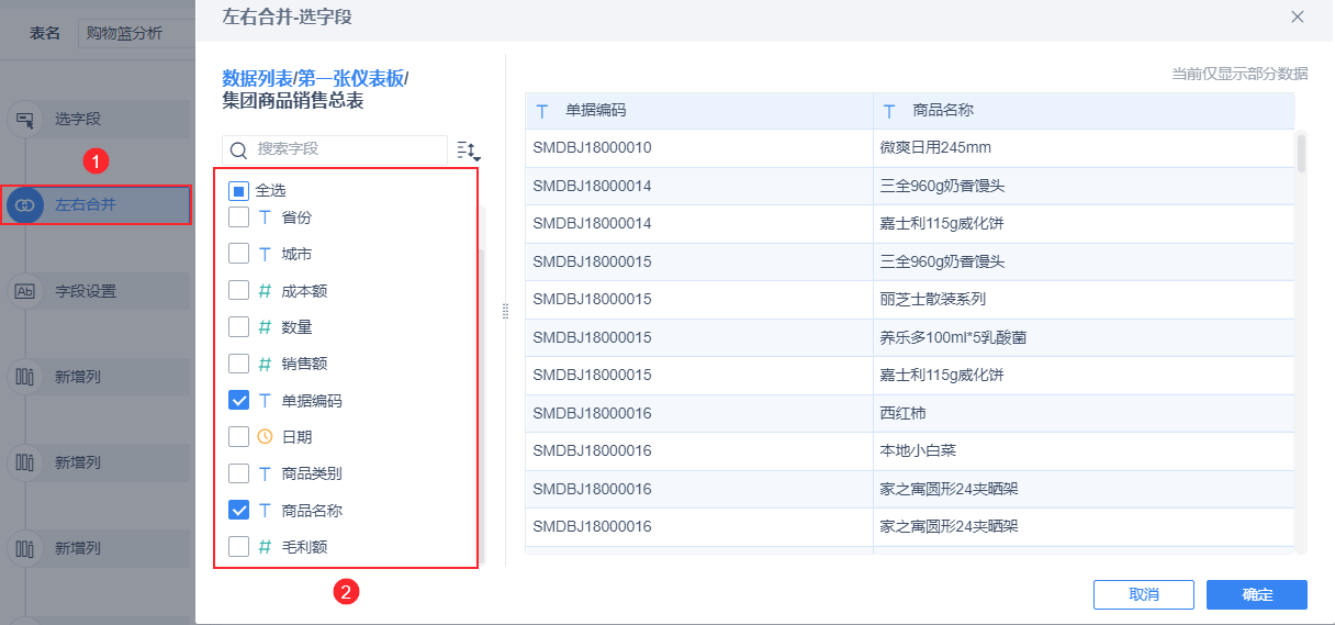

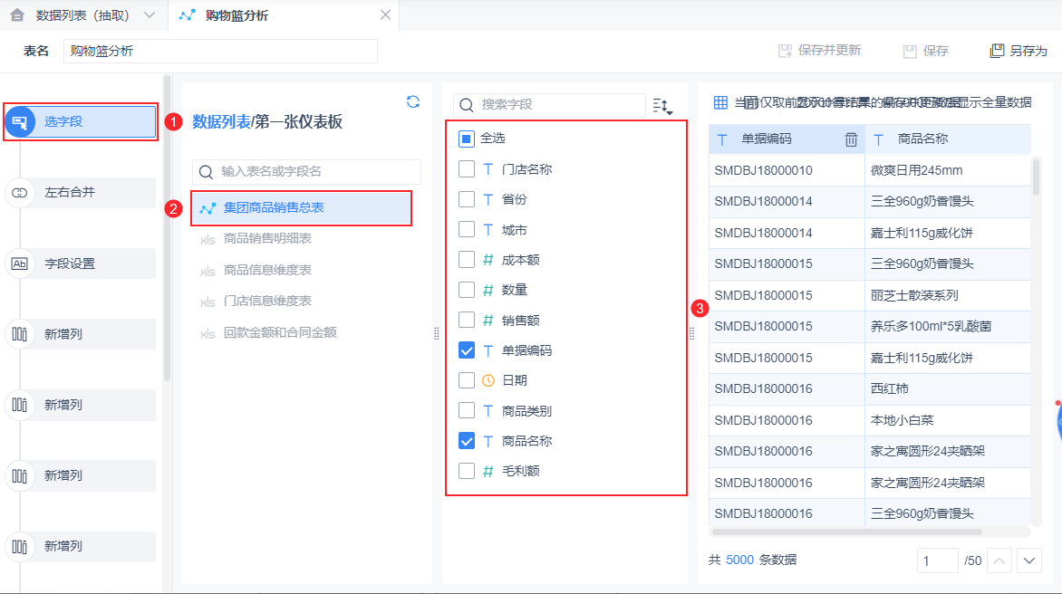

1)使用「集团商品销售总表」新建自助数据集:购物篮分析。勾选「单据编码」和「商品名称」。如下图所示:
2)添加「左右合并」,合并数据集为「集团商品销售总表」下的「单据编码」和「商品名称」,如下图所示:

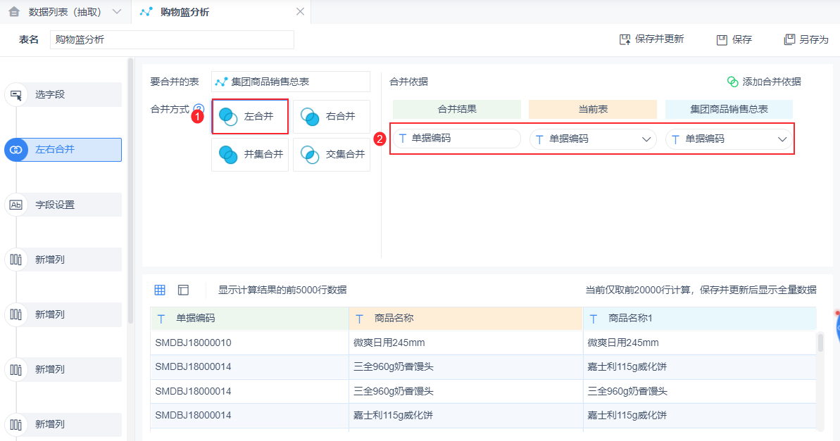

3)选择「并集合并」,合并依据为「单据编码」,如下图所示:

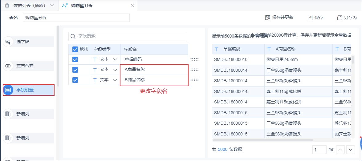

4)将「商品名称」作为 A 商品,「集团商品总表-商品名称」作为 B 商品。添加字段设置更改名字,如下图所示:

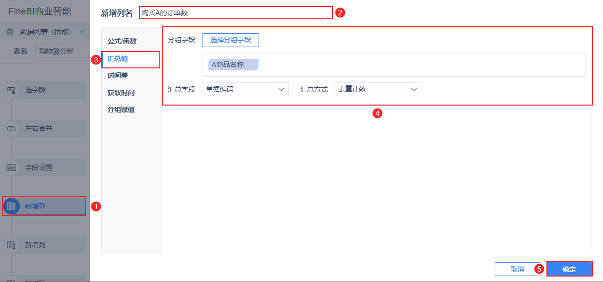

2.2.1 求「购买A的订单数」
新增一列,按「A商品名称」进行分组,对分组后的单据编码进行去重计数,可以得到购买A的订单数。如下图所示:

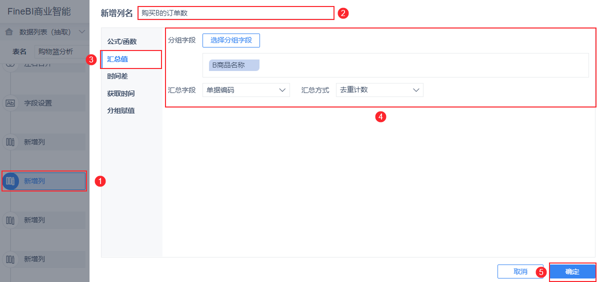

2.2.2 求「购买B的订单数」
再添加一个新增列,按「B商品名称」进行分组,对分组后的单据编码进行去重计数,可以得到购买A的订单数,如下图所示:

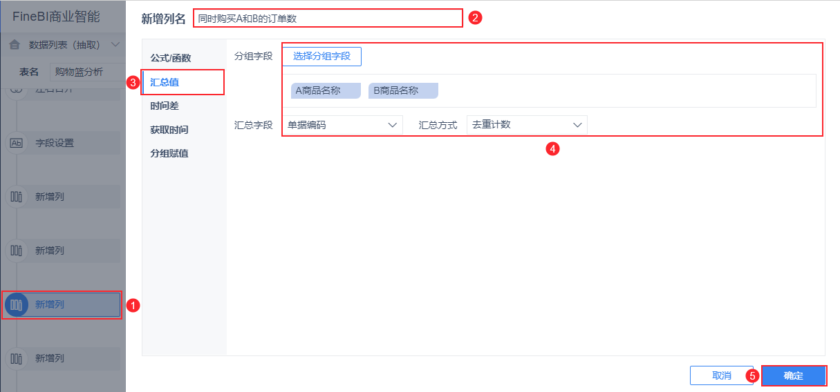

2.2.3 求「同时购买A和B的订单数」
添加一个新增列,按「A商品名称」和「B商品名称」进行分组,对分组后的单据编码进行去重计数,可以得到同时购买A和B的订单数,如下图所示:

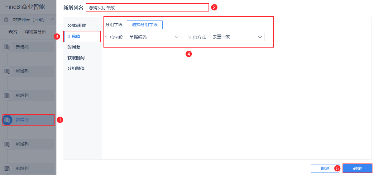

2.2.4 求「总购买订单数」
添加一个新增列,对所有的单据编码进行去重计数,可以得到一共有多少订单,如下图所示:

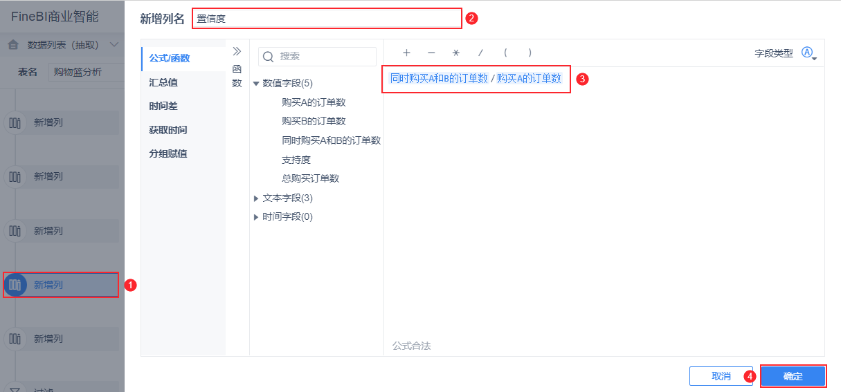

2.3.2 求「置信度」
置信度=同时购买A和B订单数/购买A的订单数,新增列,如下图所示:

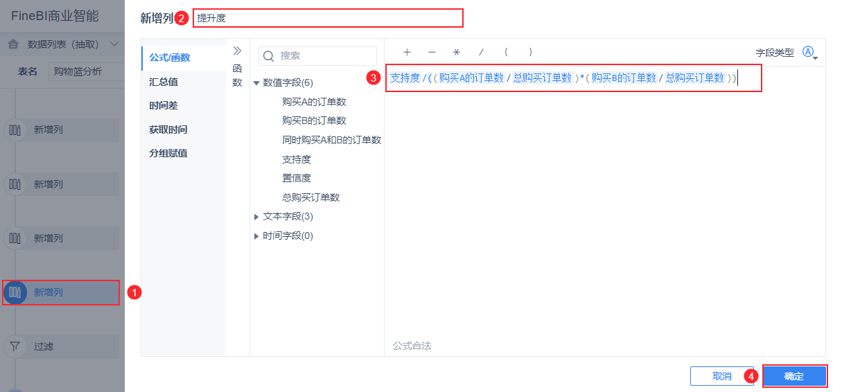

2.3.3 求「提升度」
提升度=支持度/((购买A次数/总购买数)*(购买B次数/总购买数)),新增列,如下图所示:

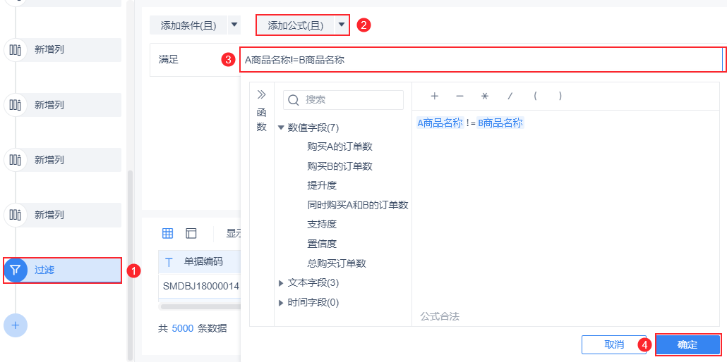

2.4 去除AB相同的商品组合
当 A商品名称 和 B商品名称 相同时,它们是同一个产品,计算支持度、置信度、提升度没有意义。我们可以过滤掉这部分的商品组合,如下图所示:

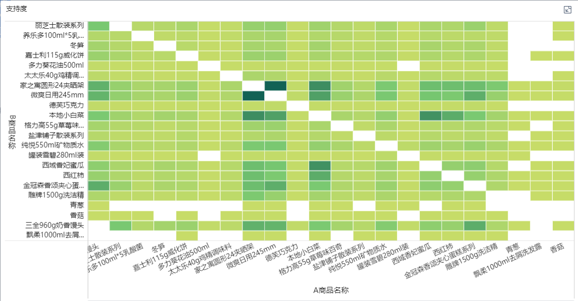

1)使用刚刚保存的「购物篮分析」创建仪表板。选择「自定义图标」,将「A产品名称」和「B产品名称」分别拖入横轴和纵轴。
在图形属性设置矩形快,将「支持度」拖入颜色栏。由于作图会导致多订单的值相加,所以支持度的汇总方式需要选择平均。如下图所示:

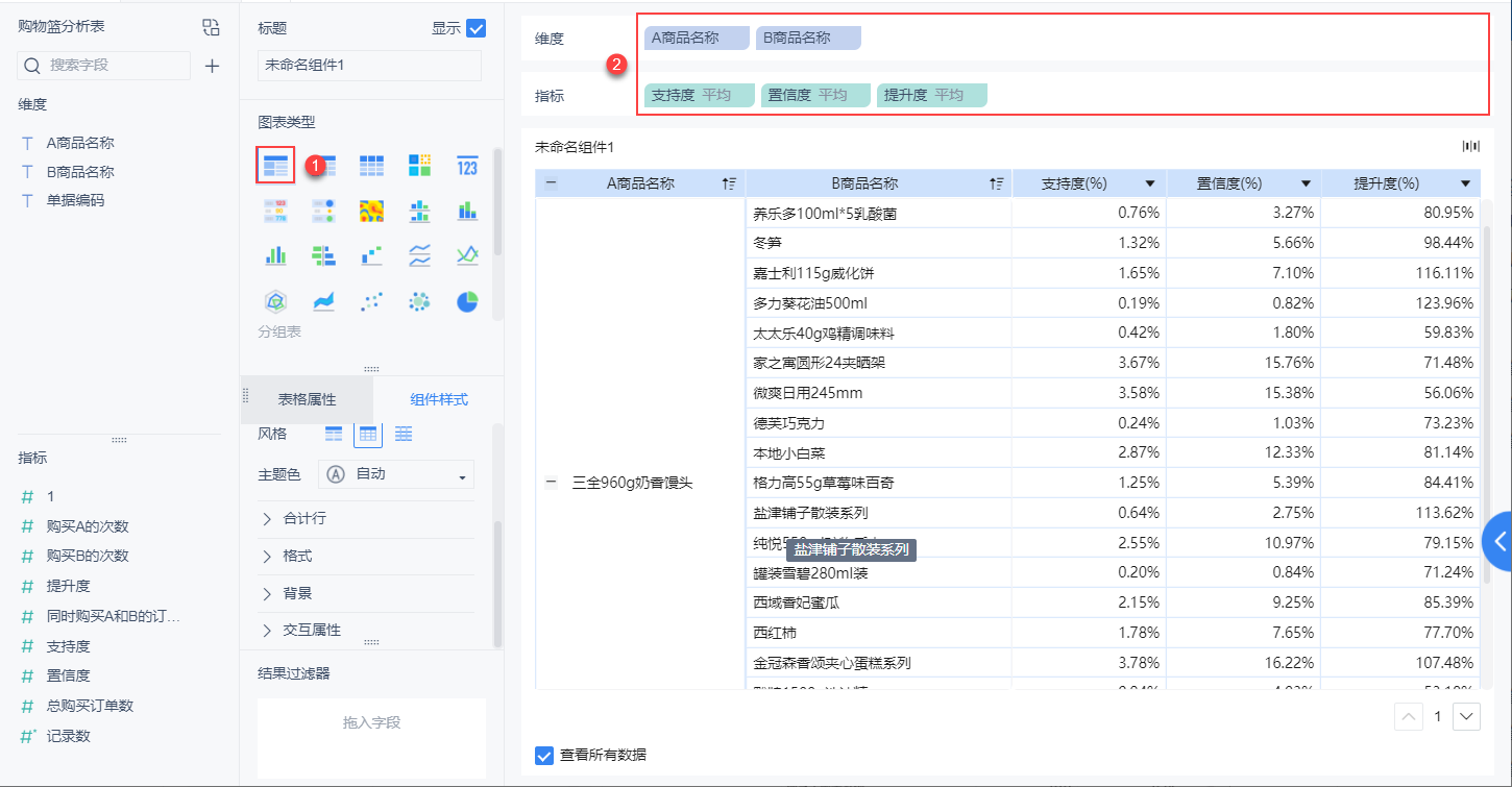

2)再新建一个组件,展示「支持度」、「置信度」、「提升度」的明细数据。如下图所示:
其中「支持度、置信度、提升度」由于多订单会合并求和,所以它们的汇总方式要改为「平均」。数值格式设置为百分比,如下图所示:
