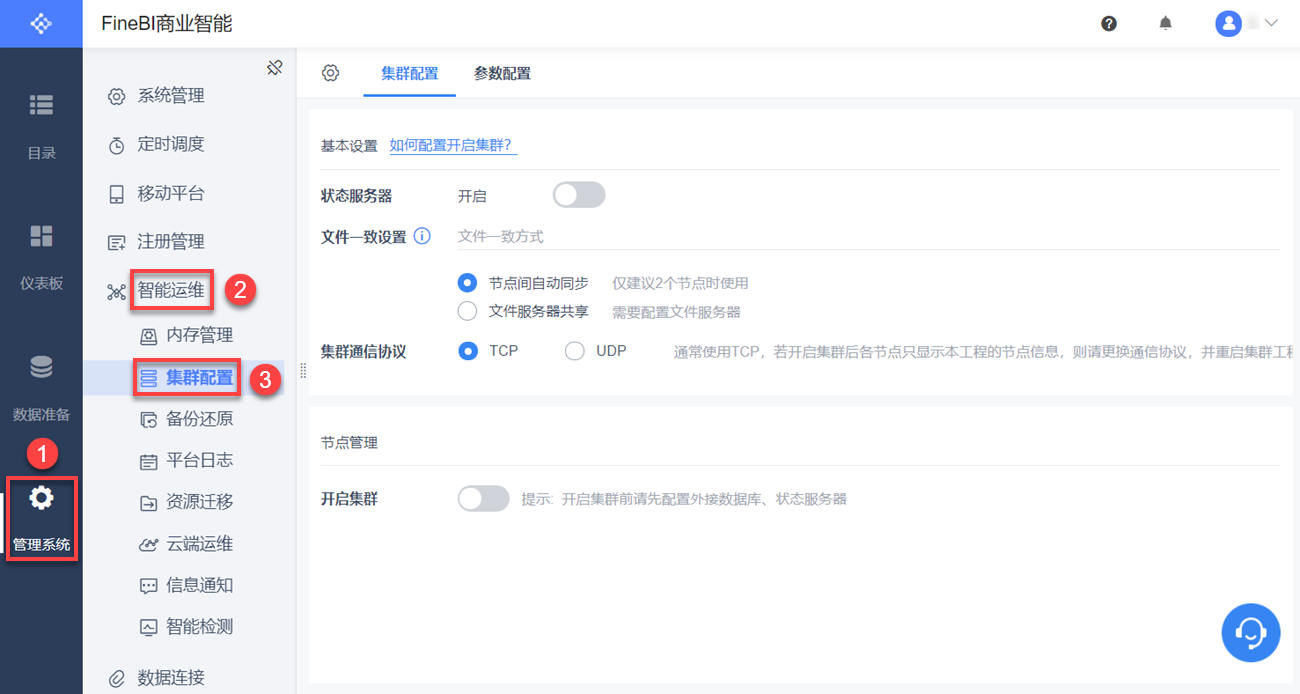

选择「管理系统>智能运维>集群配置」,进入集群配置界面,如下图所示:

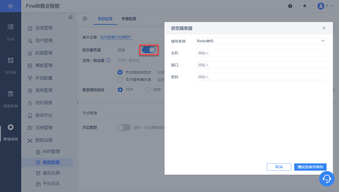

2.1 开启状态服务器
点击状态服务器右侧的「开启」按钮,可在弹窗中选择「缓存系统」并编辑,如下图所示:
2.1.1 选择Redis单机
注:5.1.14 版本,支持华为云 redis 5.0 主备版。配置方式与「Redis单机」相同,只需将主机、端口、密码修改为华为云的即可。
输入相应的配置信息,如下图所示:

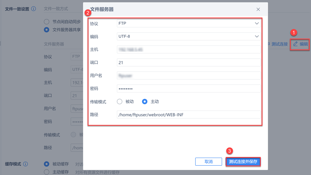

FTP 协议
点击「编辑」,进入设置界面,进行相应的文件服务器配置,点击「测试连接并保存」,如下图所示:

| 传输模式 | 默认选择被动模式 在集群开启条件下,可以切换主被动模式,不会影响系统正常运行,点击测试连接并保存就可以保存配置,不需要重启集群。 注:若用户在升级至 2020-08-03 版本之前已经配置了主动模式,则默认选择主动模式 |
| 路径 | 注:按照文档部署的FTP服务,Linux系统填写绝对路径,如用户名为ftpuser,那么路径为/home/ftpuser/WEB-INF,Windows系统填写相对路径 /WEB-INF 即可 |
注: 如果FTP需要匿名登录(无用户名密码),用户名和密码留空或者用户名使用“anonymous”,密码填入任意邮箱。

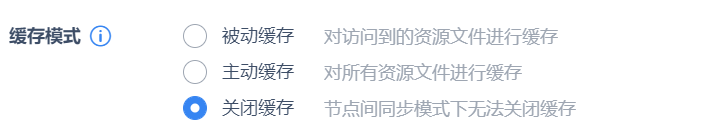

前端可选择「主动缓存」、「被动缓存」、「关闭缓存」,选择后立即生效,如下图所示:
缓存开启后可提高系统性能,降低模板和资源文件的读写耗时。

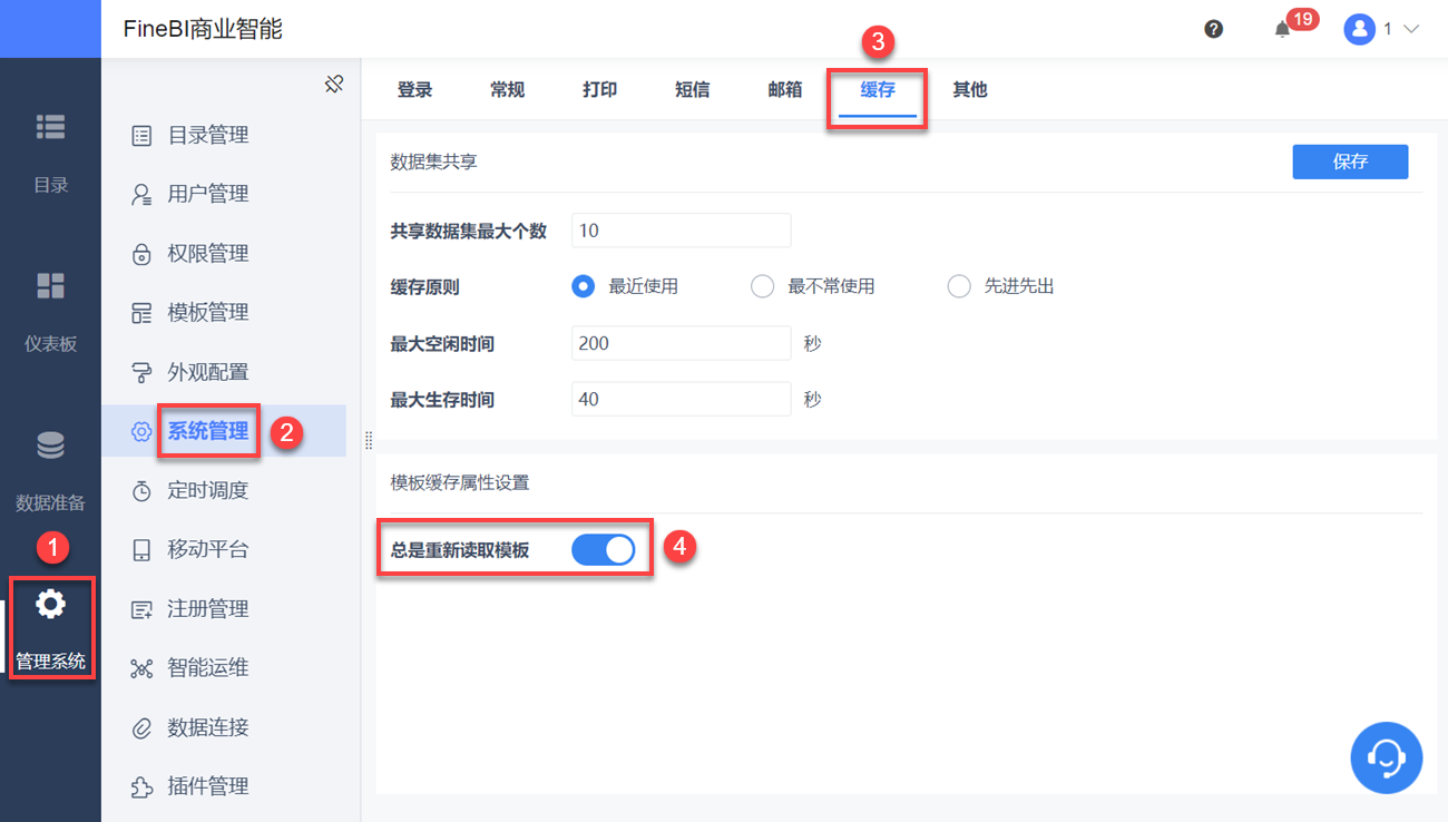

开启「主动缓存」时,需要在「管理系统>系统管理>缓存」下,开启「总是重新读取模板」,如下图所示:
设置为「关闭缓存」,则「总是重新读取模板」的开关可以不开启。
