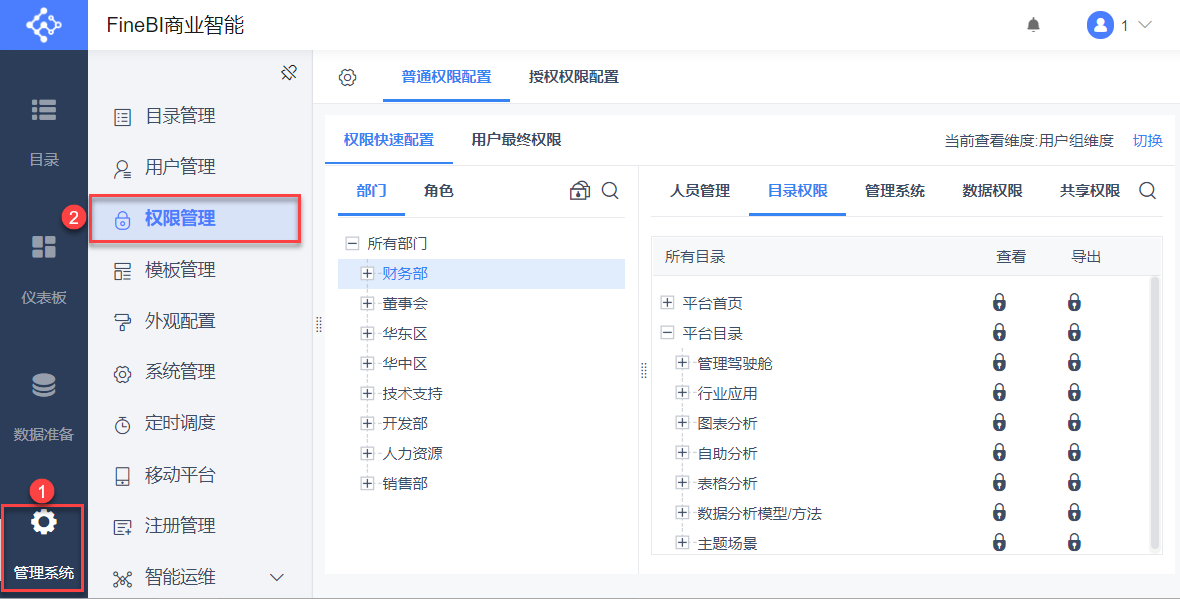

超管登录数据决策系统,点击「管理系统」,在「权限管理」页可以设置本系统所有权限。如下图所示:

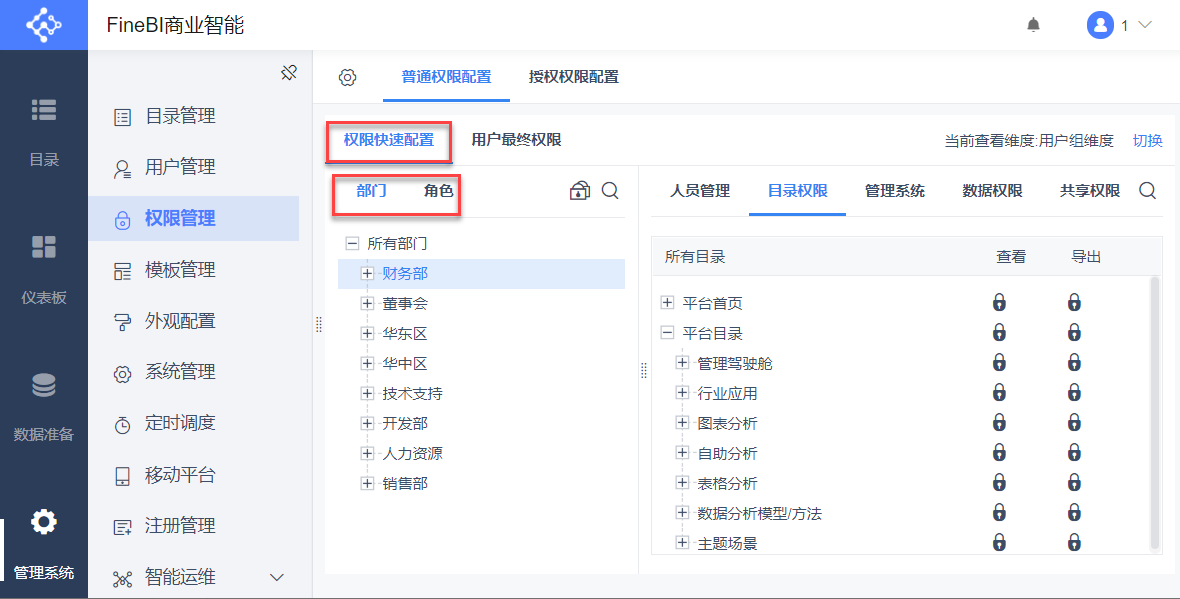

2.1 权限快速配置
「权限快速配置」中,管理员可为部门和角色配置权限。如下图所示:

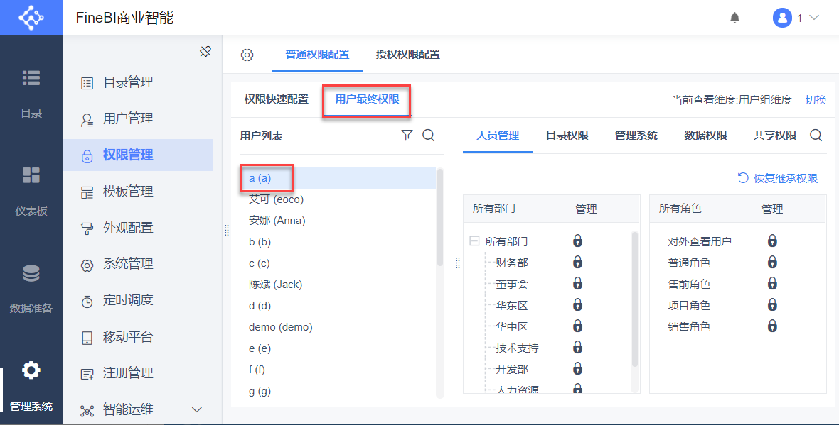

2.2 用户最终权限
用户最终权限中,管理员可为单个用户配置权限。如下图所示:

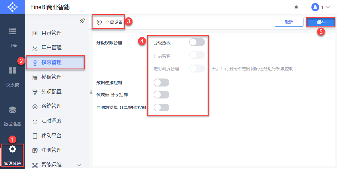

数据决策系统中默认只能配置「目录权限」、「数据权限」、「共享权限」。
如需开启其他权限配置,超级管理员登录数据决策系统,点击「管理系统>权限管理>全局设置」,打开对应设置,点击「保存」,如下图所示:
注:次级管理员权限管理界面中没有「全局设置」按钮。

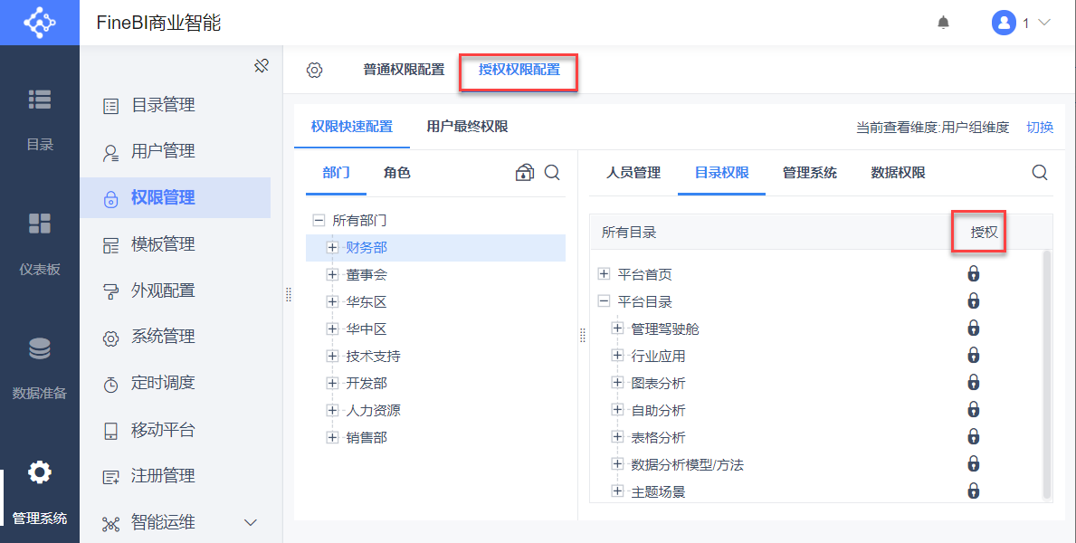

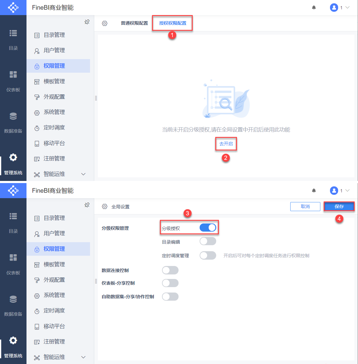

4.2 授权权限配置
授权权限默认不可配置,超级管理员需要先开启「分级授权」,方可配置授权权限,如下图所示:
开启相关按钮后,即可为次管分配授权权限,如下图所示:

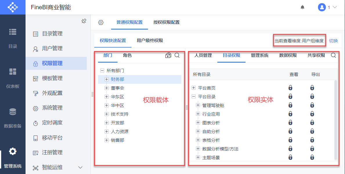

5.1 用户组维度
系统默认使用「用户组维度」进行权限配置。
配置权限时,管理员先选定左侧的权限载体,再在右侧为其配置对应的权限实体。如下图所示:

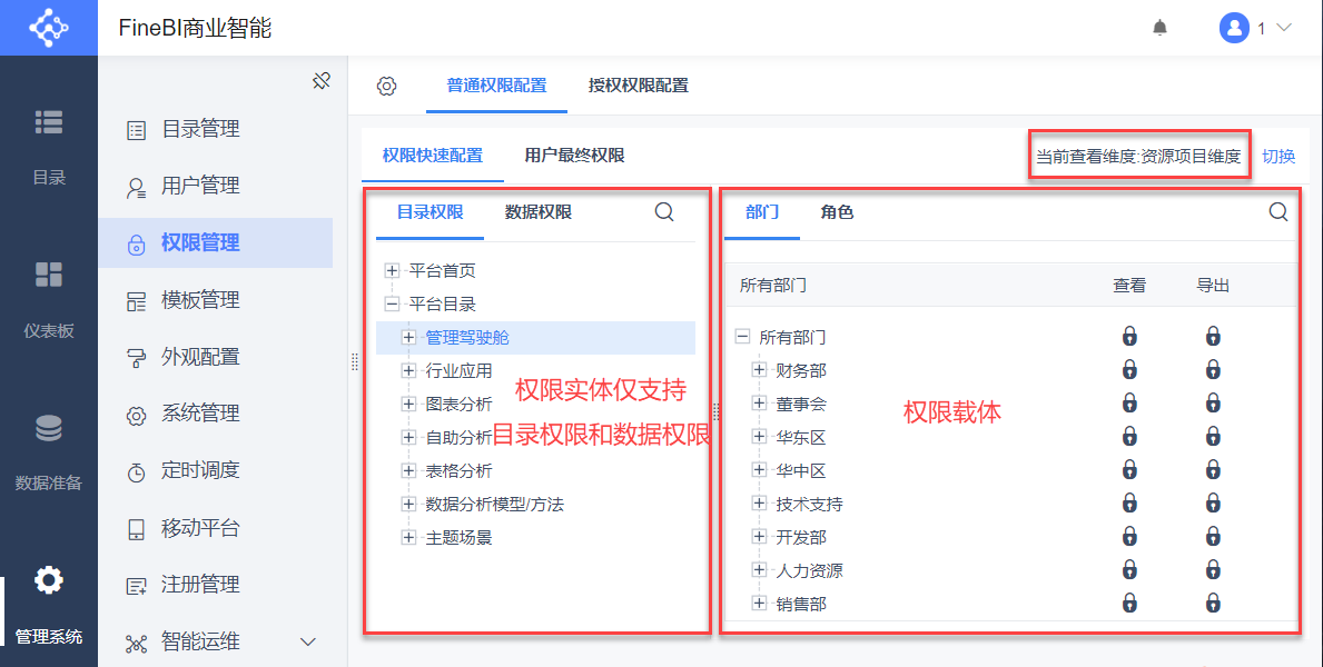

5.2 资源项目维度
管理员可点击切换使用「资源项目维度」进行权限配置。在「资源项目维度」下仅支持为「目录权限」分配权限载体,不支持其他权限实体。
配置权限时,管理员先选定左侧的「目录权限」,再在右侧将其分配给部门、角色、用户。如下图所示:

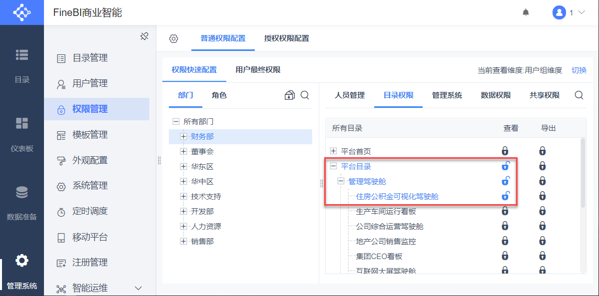

子节点有目录查看权限,无论父节点是否有查看权限,子节点及其父节点文字均高亮。即只要有最低权限,父节点文字即高亮显示。
1)子节点有目录查看权限,父节点也有目录查看权限。如下图所示:
2)子节点有目录查看权限,父节点没有目录查看权限。如下图所示:

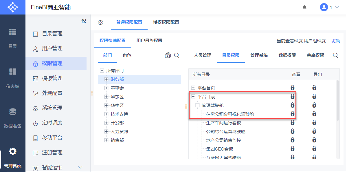

7.2 子节点无权限
子节点及父节点均无目录查看权限,则子节点及父节点均无「文字高亮效果」。如下图所示:
