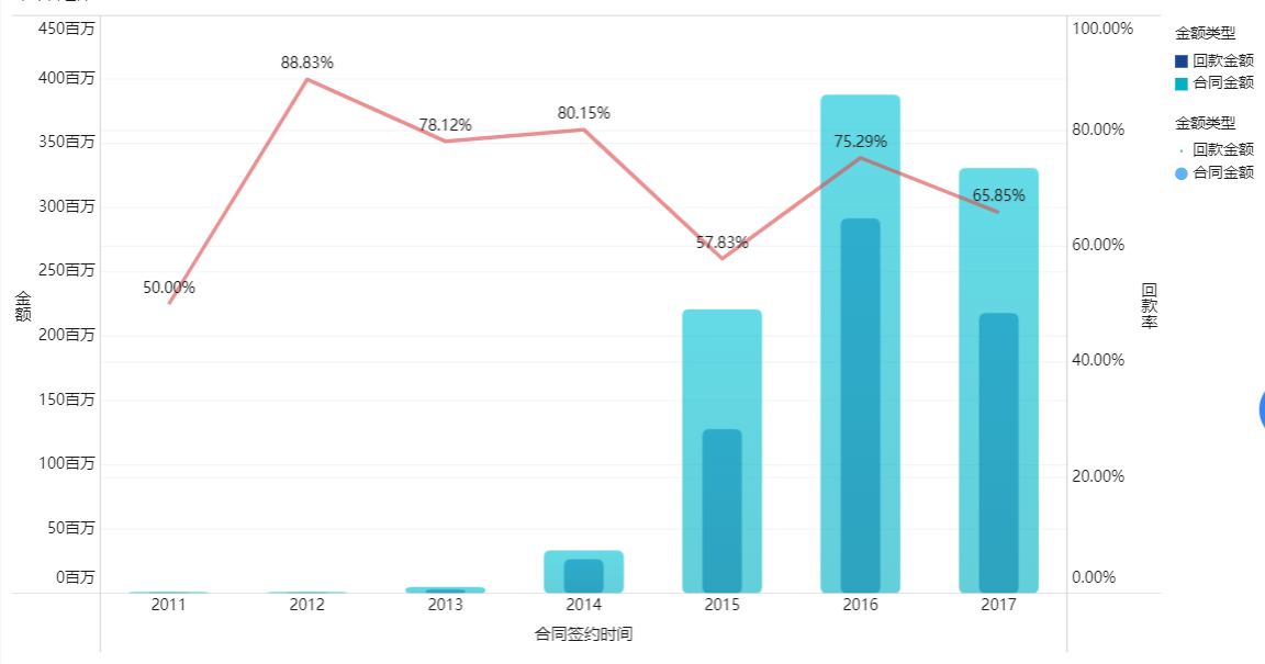

1)图表怎样才能有两种图形 2)BI 怎么制作组合图 3)在DEMO环境中,组合图表不能设置不同的图表类型 4)怎么制作组合图 5)我如何把一个换成柱子 一个换成线 | 参考文档:自定义图表(组合图) |
1)BI没有柱形加折线图吗 2)FineBI图标类型中有柱状图和折线图在一起的图形吗 3)5.1有多值轴组合图吗,就是柱状图和折线图在一起的那种 4)bi怎么做柱状图和折线图在一个表中 5)分区图表,上面想显示折线图,下面想显示柱形图 6)各个指标可以选不一样的图形展示,怎么实现 7)客户想要拼接两个图,下面是柱形图,上面是折线图能做到不 8)柱形图 折线组合图是哪个 9)组合图有折线和柱形图要咋弄 10)同时设置柱形和折线 11)两个维度,一个柱状图一个折线图表示 12)实现折线图和柱状图组合 | 参考文档:柱形折线组合图 |

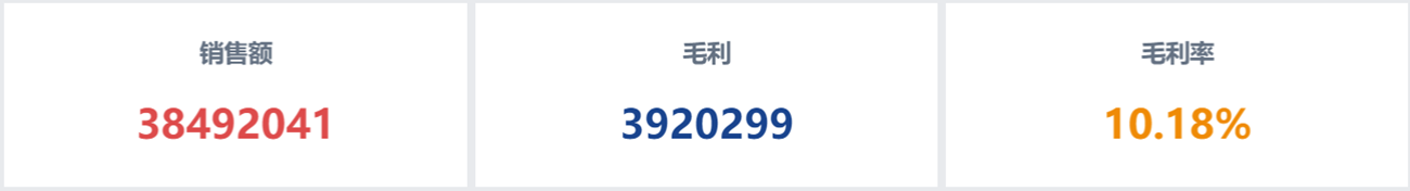

1)KPI切换字段 2)KPI指标卡怎么做 3)KPI指标卡设置 4)在一个组件里,统计2个字段的记录数,使用什么图形好点呢 5)指标卡自定义显示数据及文字样式 | 参考文档:KPI指标卡 效果如下图所示:

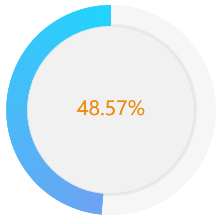

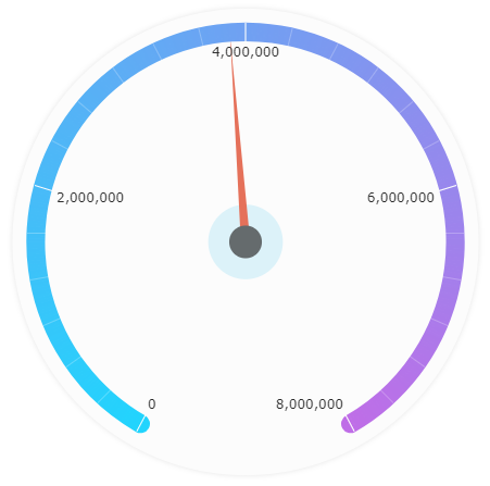

1)仪表盘的最大值可以设定吗 2)仪表盘的有没有也给我发一个 3)仪表盘的那个百分比如何按照实际进度显示 4)仪表盘的颜色怎么设置 5)仪表盘目标值设定 6)百分比仪表盘制作 | 参考文档:仪表盘 效果示例:

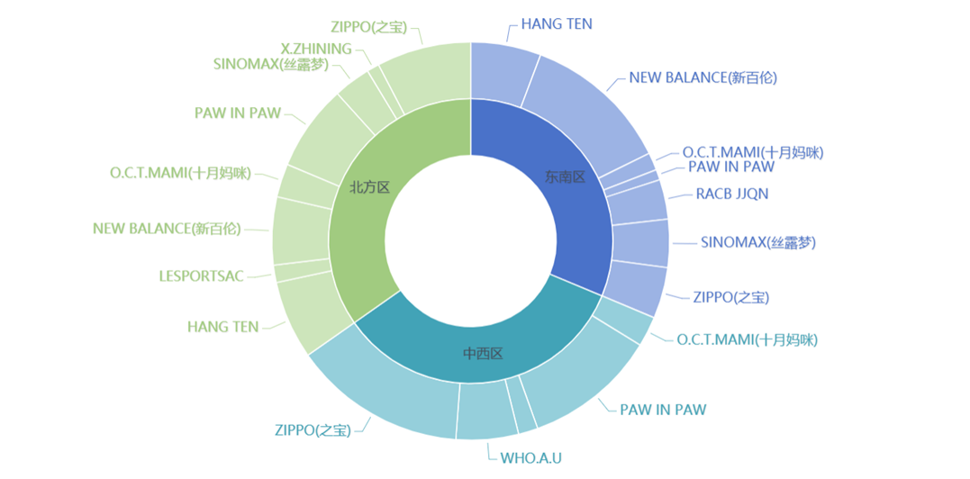

1)BI 的多层饼图 2)BI多层饼图怎么做 3)复合饼图怎么做 4)如何让三个圈的数据在一个圈内分三层显示 | 参考文档:多层饼图 效果示例:

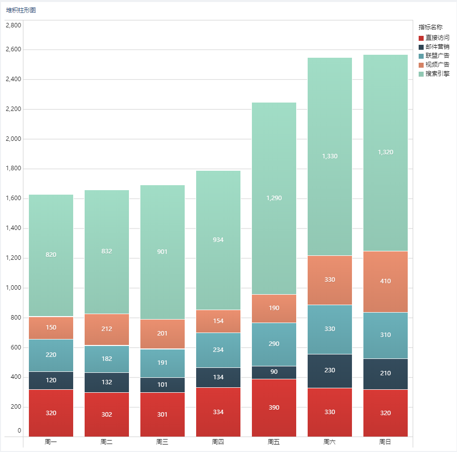

1)BI堆叠图表 2)两个维度的字段能合在一起用柱形图展示吗 3)可以实现两个指标放在一根柱子上吗 4)怎么把柱形图两列同月份的整到一个里面 | 参考文档:堆积柱形图 效果示例:

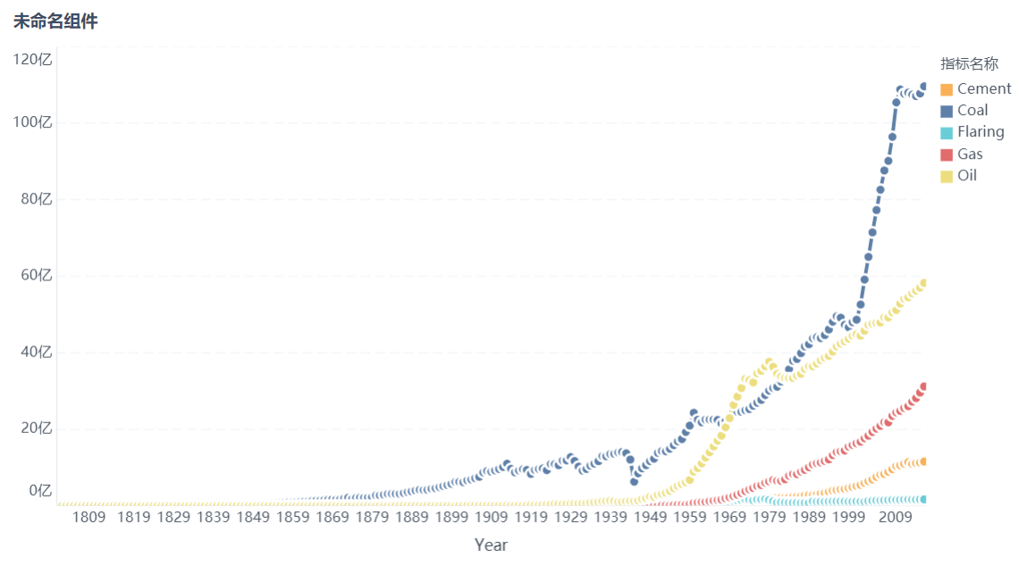

1)三条折线图放在一起 2)两条折线,同一个维度下的两个类型,怎么弄 3)制作折线图的时候可以有两根线嘛 4)如何在一个图里 画多个曲线 5)如果选择了项目中的多个项 需要展现多条折线 | 参考文档:多系列折线图 效果示例:

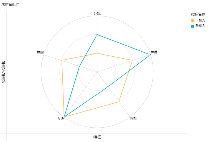

1)6个指标值如何做一个雷达图 2)制作雷达图 | 参考文档:雷达图 效果示例:

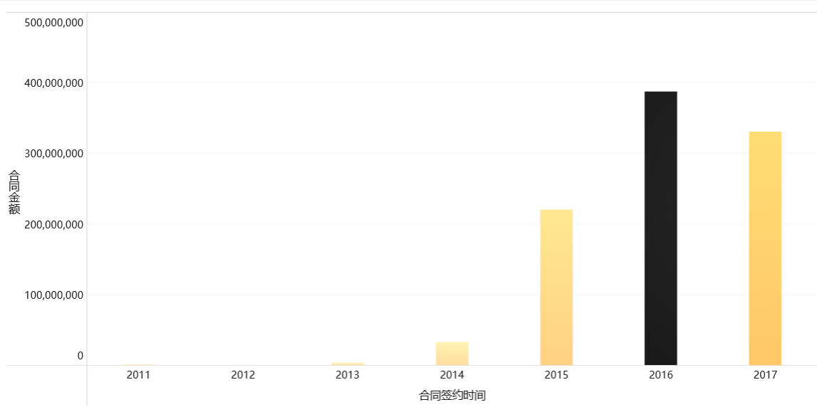

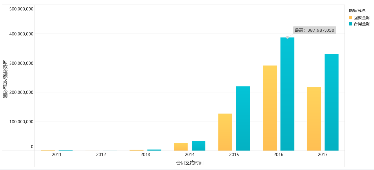

1)BI能设置一些动画效果吗 2)为什么你们做的那图边框会流动啊,我这边不流动 3)仪表盘可以设置高亮闪烁提示吗 4)动态的线怎么做 5)可以针对不同的月份的柱形图设置虚线框吗 6)如何做出闪烁效果 7)怎么设置折线图的闪烁动画 8)怎么设置注释 9)我这个图要是特殊显示一下最大值柱子颜色变为其他颜色这个怎么弄? 10)折线图上有个光点运动的效果是怎样实现的 11)折线图上,有没有办法,将超过某个阈值的点,显示一些动画效果,比方说设置成红色不断跳动的效果 12)折线图动态展示 13)柱形图怎么单独改变一个柱子的颜色 14)特殊显示的图片填充如何设置 15)能对每年销量最高的产品设置闪烁效果吗 16)让前两名可以闪烁可以吗 17)轨道交通图中警告怎么加上去的 | BI 特殊效果有三种:注释、闪烁动画、图片填充。详情请参见:图表特殊显示 注释效果:

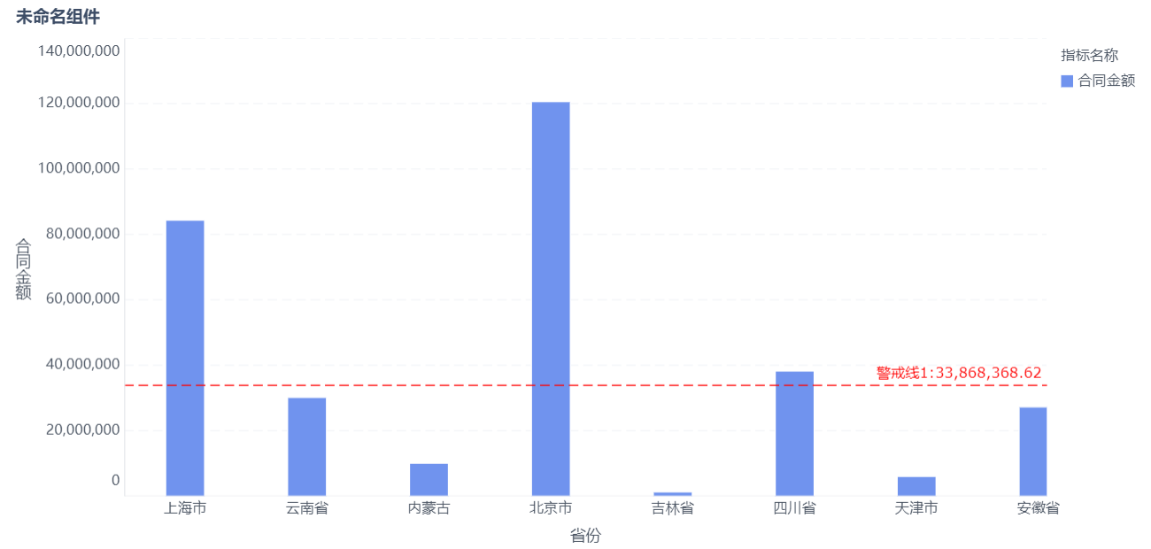

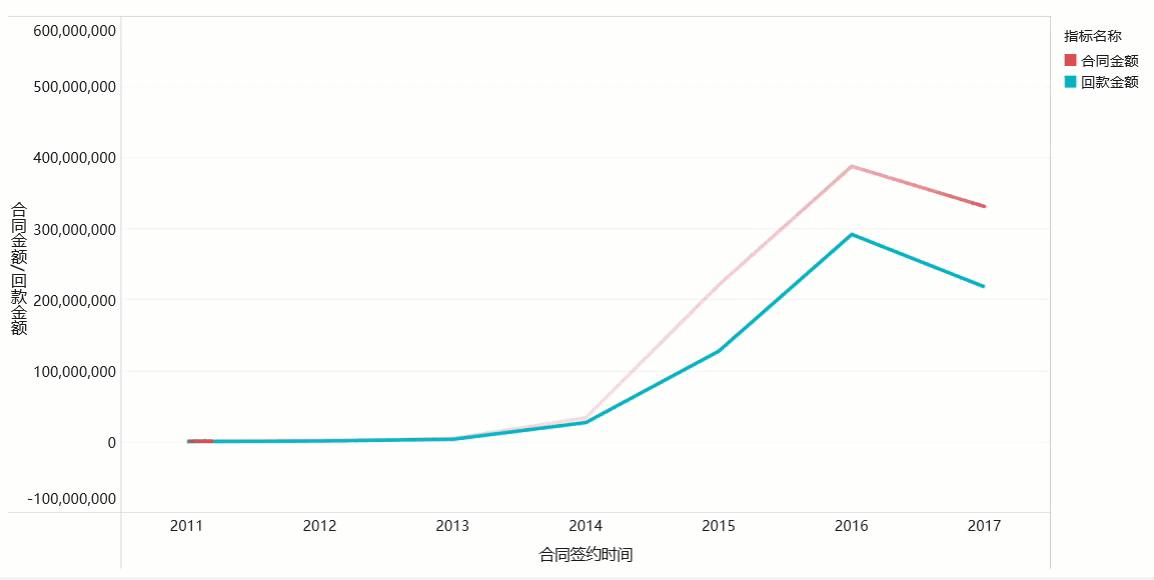

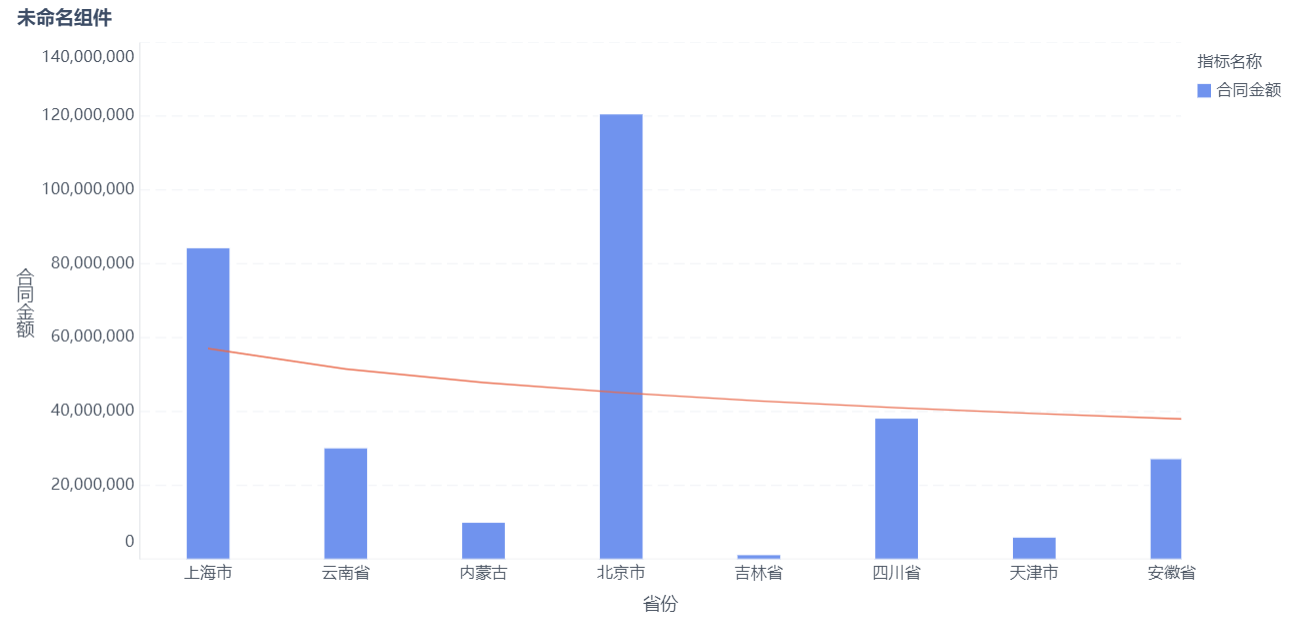

1)就是仪表板的趋势线,比如我加了一个平均值的线,能不能把数值也显示出来 2)这个均值可以显示具体的值么?有什么方法可以实现么? 3)BI怎么设置警戒线 4)在柱形图的时候我想添加一条警戒线 5)堆积图里希望增加平均值的线 6)就是想实现这样一个效果,选取任意两点,然后依据两点间的数据,进行拟合 7)怎么设置拟合线 8)想对每天的数量变化,设定一个高预警值,和低预警值,如果不在这个范围则会跳出提示 9)我们需要实现这种指标预警功能 10)柱状图在哪里可以加baseline啊 11)警戒线部分,有中位数之类的函数吗 | 参考文档:图表设置分析线 警戒线效果:
趋势线:

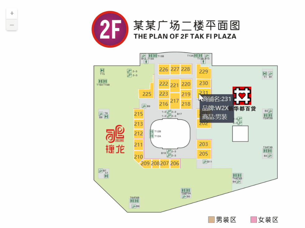

1)bi可以像report一样自定义地图嘛 2)bi点地图可以自定义图片么 4)你好,展示武汉大学地图内学生宿舍,如何操作 5)地图设置问题,想按华中华北等等来划分 6)怎样按照自己的需要划分地图区域呢 7)自定义图片可以自己创建 | 参考文档:自定义图片地图 效果示例:
