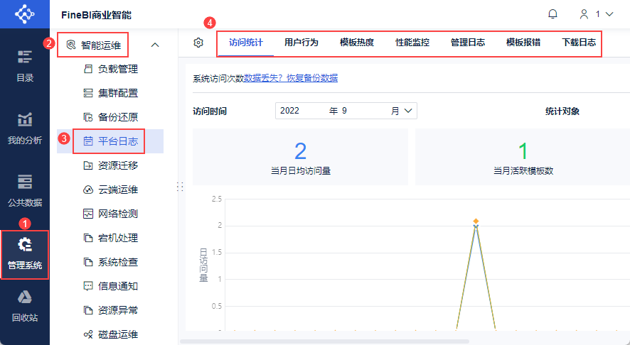

1.2 功能简介
系统情况是对系统运行的各项情况进行监控分析,通过此功能可以查看到系统运行状态的各种指标。
包括:访问统计、用户行为、模板热度、性能监控、管理日志、模板报错、下载日志。如下图所示:
