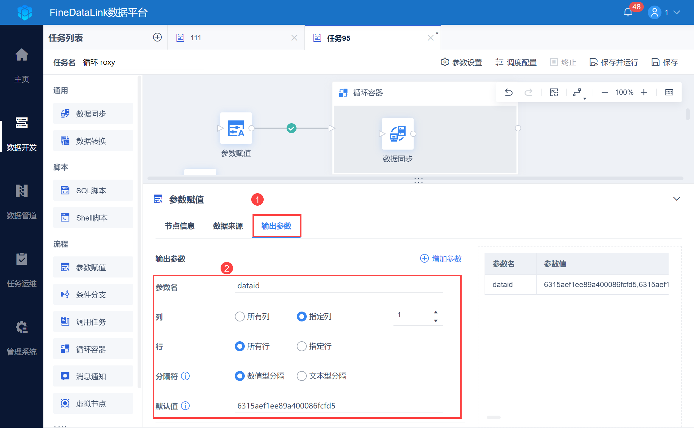

3.1 设置参数

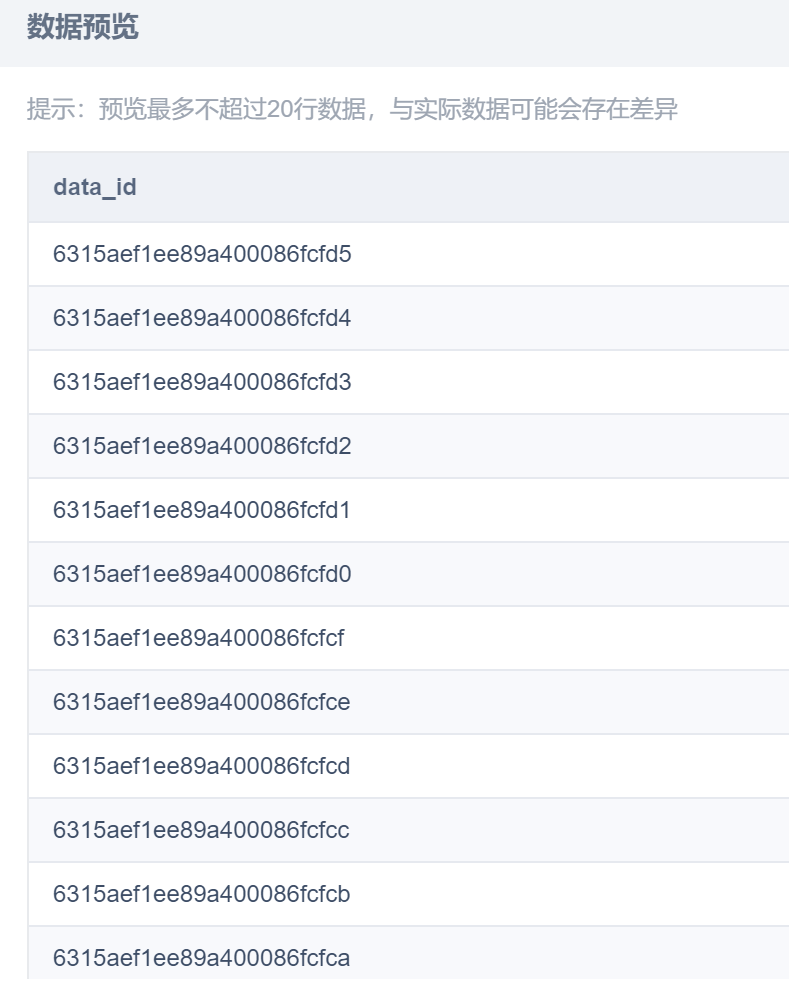

1)新建一个 ETL 任务,将「参数赋值」节点拖入到设计界面。取出「orderlist」数据库表中 data_id 数据,如下图所示:
点击「数据预览」,如下图所示:
2)将 data_id 设置为参数,如下图所示:
注1:若参数作为循环参数,那么参数值在遍历时是一维数组的形式,可供容器循环获取,若参数赋值的参数在其他场景中使用,还是字符串的形式。
注2:对「参数赋值」中单个参数输出的字段值个数进行限制,限制最多不能超过 10000 个。
注3:新增容器内置参数${loopTimes},在循环容器内部生效,容器内当前循环次数,初次为 1 ,后续每次循环递增加。内置参数使用请参见:内置参数
注4:容器内可以使用「参数赋值」,「参数赋值」输出的值形成容器内的参数:

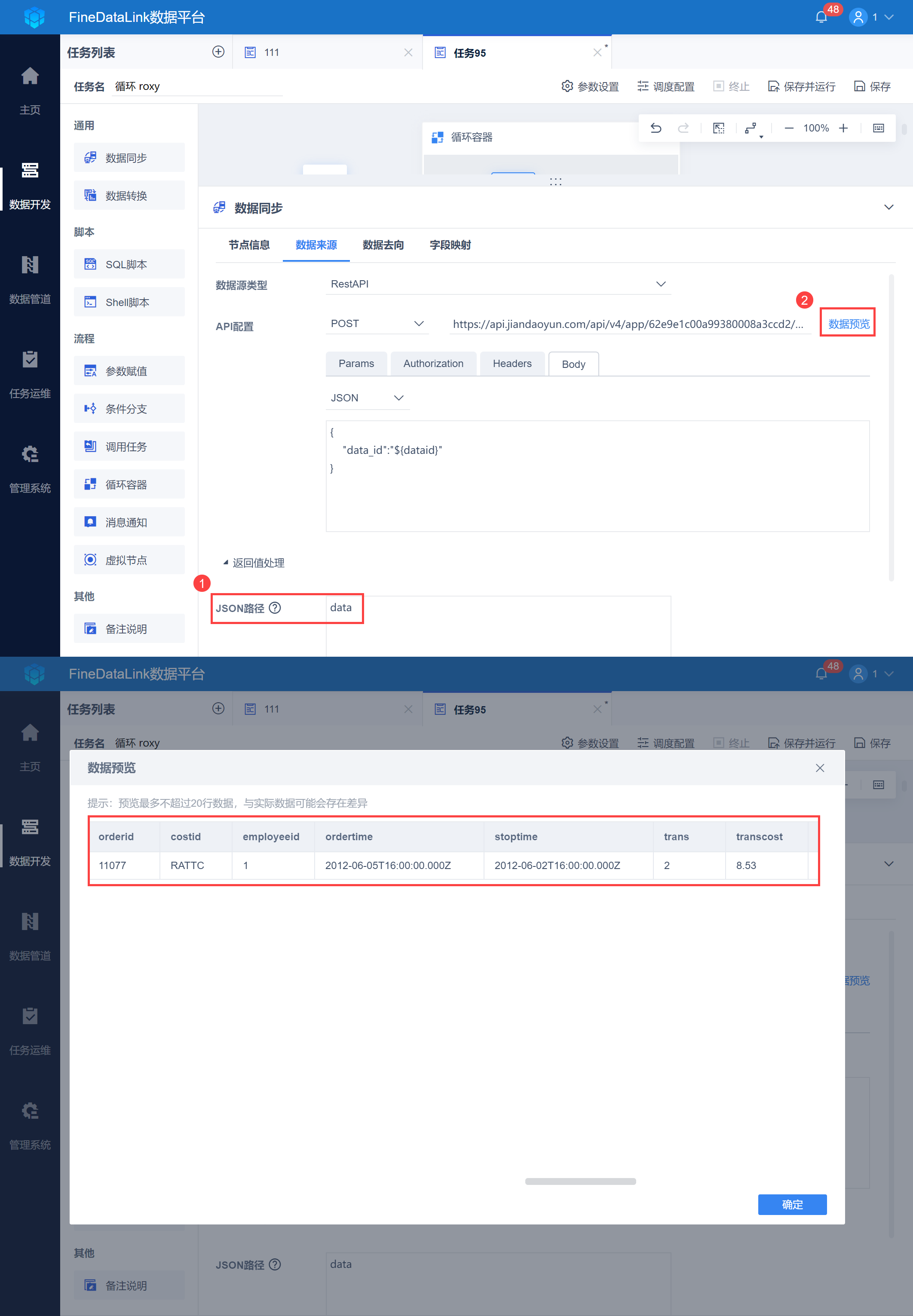

3.3 API 取数并落库
为了将 API 接口中的数据取出,需要将「数据同步」节点拖入到「循环容器」中,并输入 API、请求方式、认证类型,API 取数详情参见:数据同步-RestAPI,如下图所示:
设置请求头为 JSON格式,并将参数赋值中设置的 dataid 参数写入请求参数中,如下图所示:
由于取出的 API 数据返回的是JSON 格式,因此可以通过「返回值处理」取出想要的数据,然后点击「数据预览」查看取出数据,如下图所示:

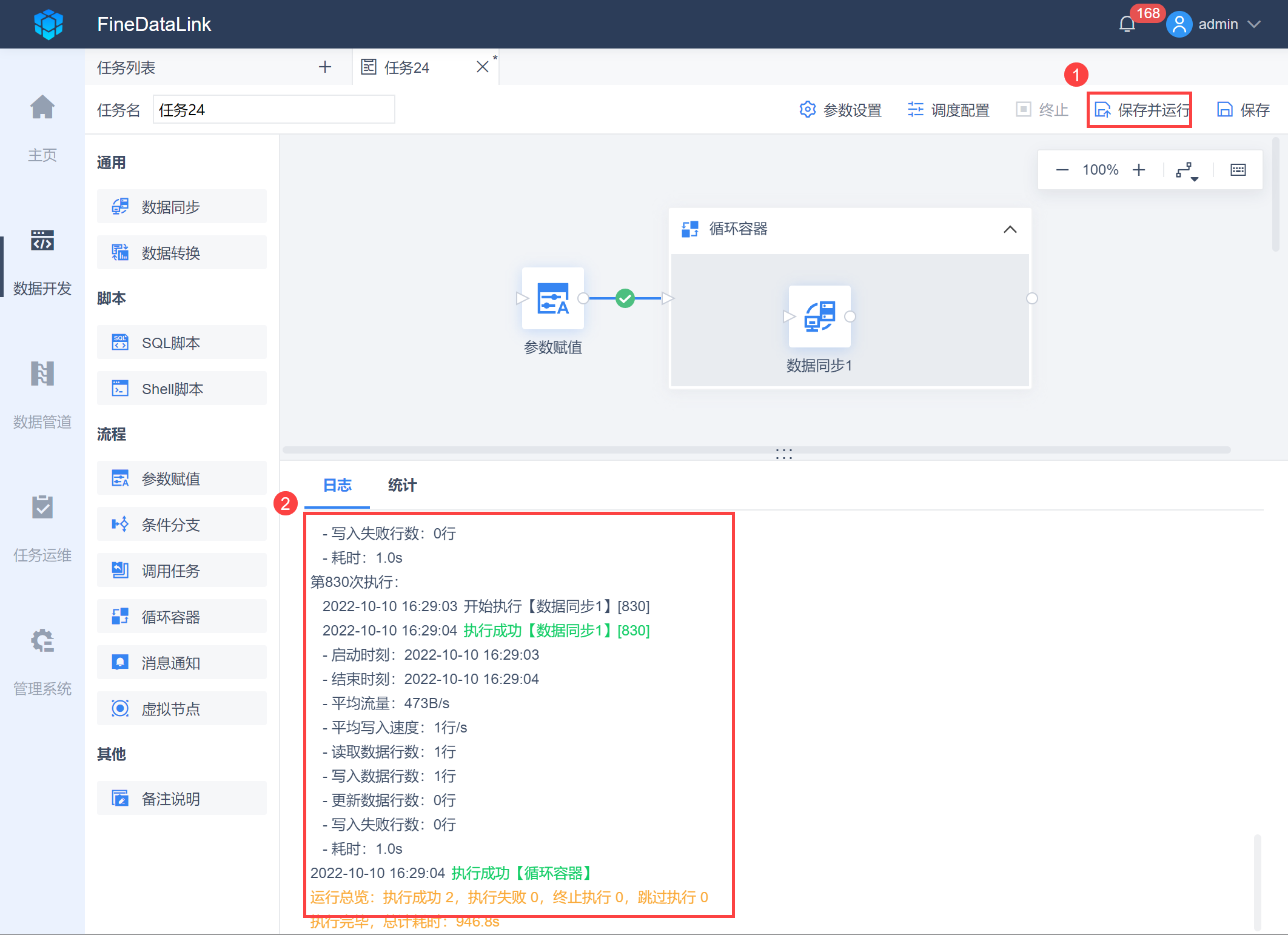

3.5 运行任务
点击右上角的「保存并运行」。如下图所示:
运行成功后,可看到数据库中新增了数据表,将数据库表「orderlist」中 data_id 对应的 API 数据取出。如下图所示:
