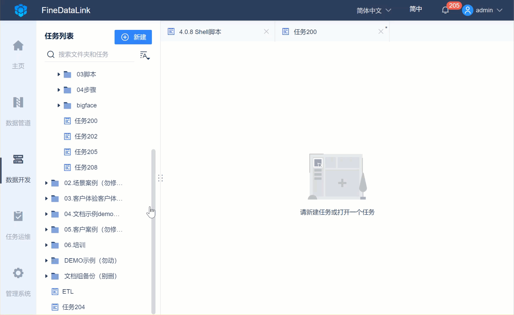

使用内置参数 ${cyctime} ,实现每次运行任务时,只同步运行时间点前31天的数据。
1)新建一个定时任务,并将一个数据同步节点拖到设计界面,如下图所示:

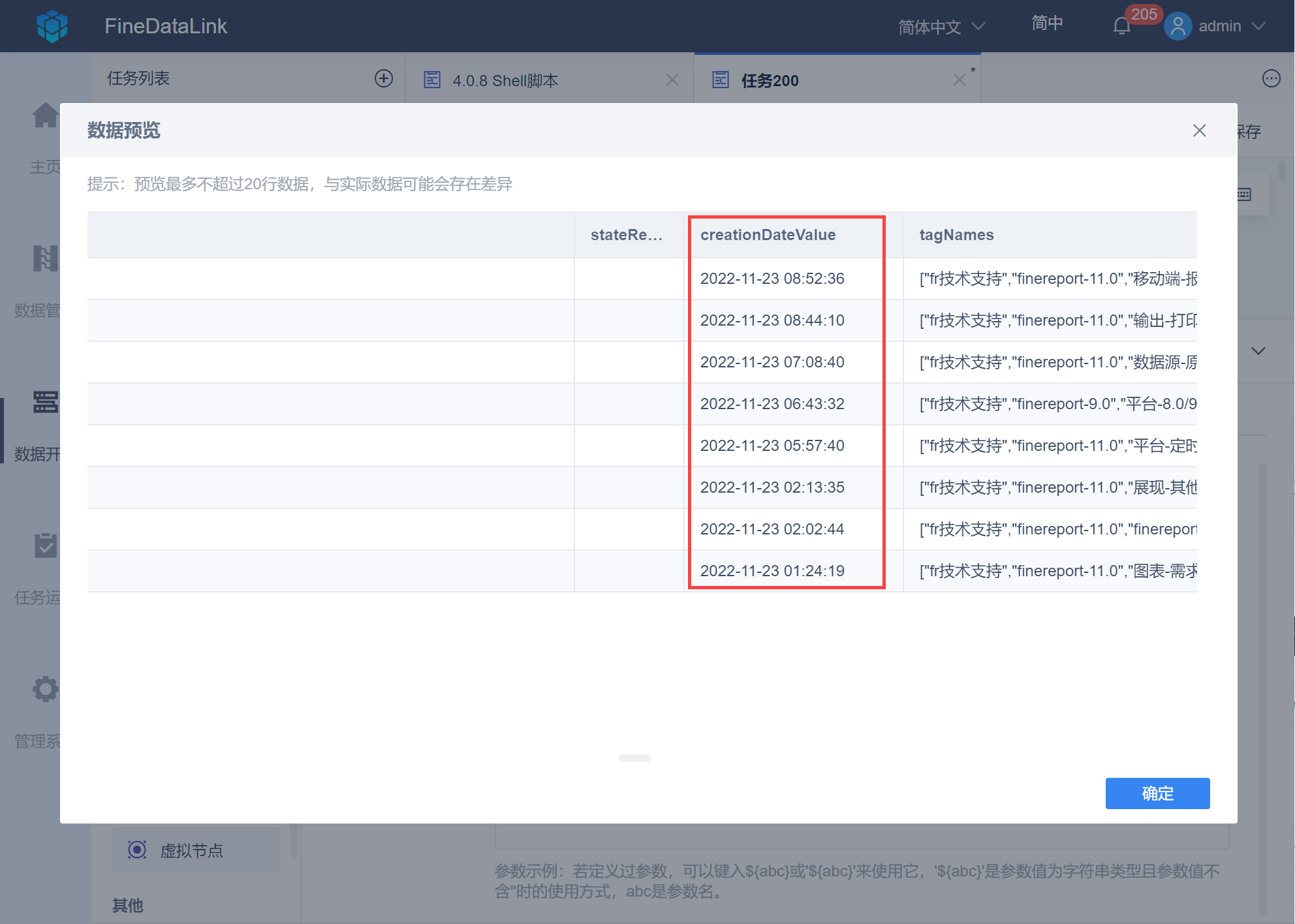

2)如下图设置节点的数据来源,其中 SQL 语句的作用是:从表「km」中取出 前 31 天的数据。
SQL 语句如下:
select * from km
where creationDateValue>DATE_SUB('${cyctime}',interval 31 day)
设置好后可以先用「数据预览」看看效果,可以看到取出来的都是系统当前时间前 31 天的数据,如下图所示:
注:点击「数据预览」时 cyctime 的默认值为系统的当前时间;而当任务运行时 cyctime 的值为任务调度执行的时间,所以数据预览的数据与实际运行写入到数据库的数据可能不一致。
