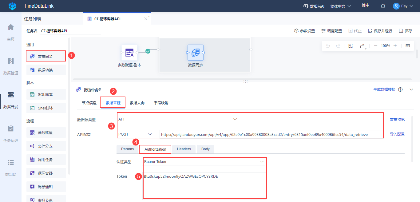

3.3 API 取数并落库
为了将 API 接口中的数据取出,需要将「数据同步」节点拖入到「循环容器」中,并输入 API、请求方式、认证类型,API 取数详情参见:数据同步-API,如下图所示:
设置请求头为 JSON格式,并将参数赋值中设置的 dataid 参数写入请求参数中,如下图所示:

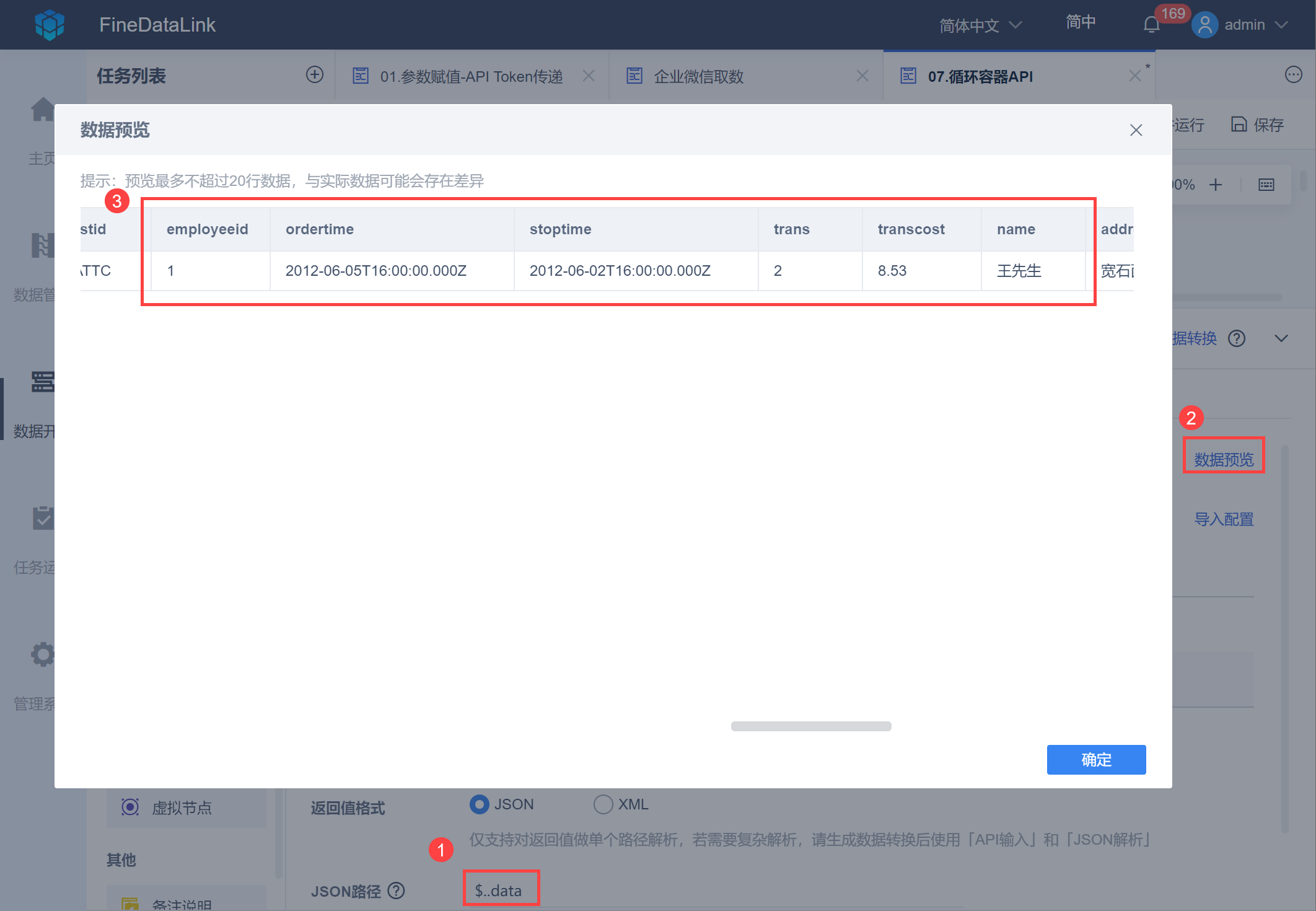

由于取出的 API 数据返回的是JSON 格式,因此可以通过「返回值处理」取出想要的数据,然后点击「数据预览」查看取出数据,如下图所示:
