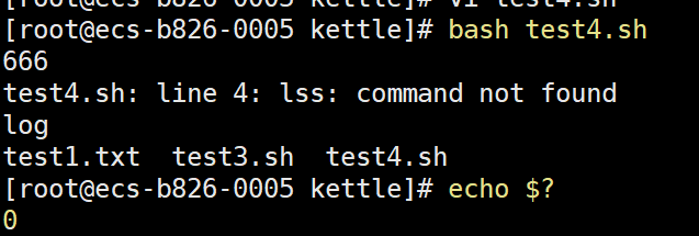

例如这样一个脚本
lssecho 66
执行结果可以看到第一个命令执行失败,第二个命令执行成功。此时使用$? 可以获取到上一个命令的 exit code,那么此时 Shell 脚本的退出码(exit code)就是 0,即执行成功,如下图所示:
FineDataLink 中也会认为整个 Shell 脚本执行成功。

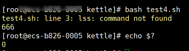

将同样的命令执行顺序对调一下,发现任务的执行返回码就是127了(失败)。

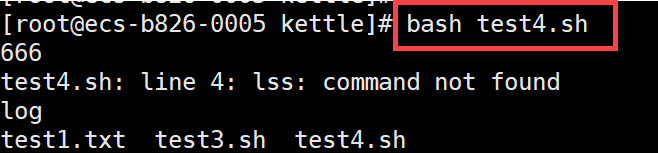

echo 666lssa=$?echo loglsb=$?exit `expr $a + $b`
然后使用命令执行任务,会发现 lss 任务执行失败,如下图所示:
使用命令 echo $?查看任务执行结果,即可看到返回值为 127,即整个 Shell 脚本任务执行失败,如下图所示:

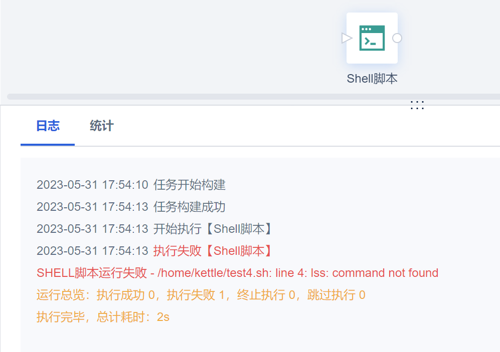

此时在 FineDataLink 中执行任务也会发现任务执行失败,如下图所示:
