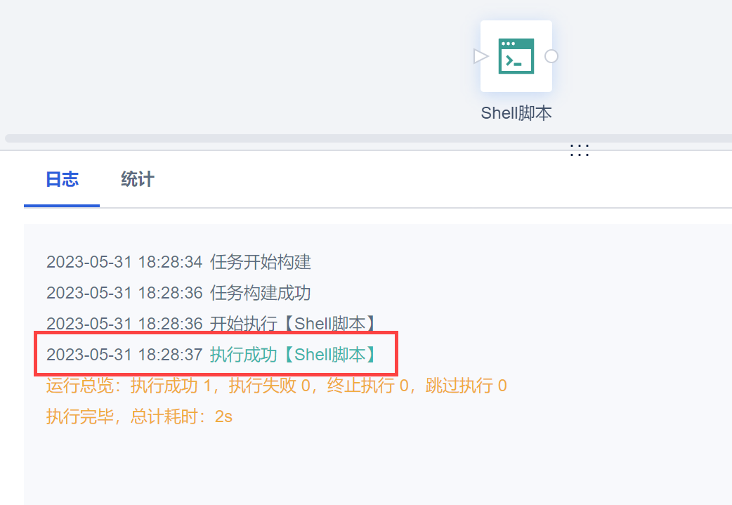

执行结果可以看到第一个命令执行失败,第二个命令执行成功。此时使用$? 可以获取到上一个命令的 exit code,那么此时 Shell 脚本的退出码(exit code)就是 0,即执行成功,如下图所示:
FineDataLink 中也会认为整个 Shell 脚本执行成功,在运行日志中返回执行成功说明。
