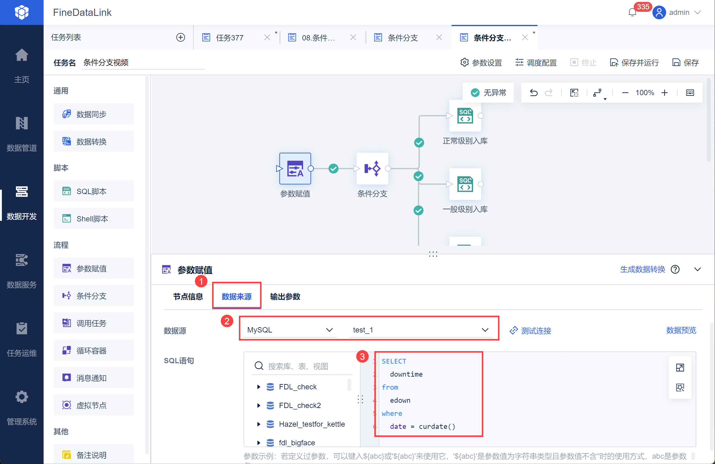

1)创建一个定时任务,将一个参数赋值节点拖到设计界面,如下图设置数据来源,SQL 语句的作用是将当天机台宕机次数取出来,并输出为参数。

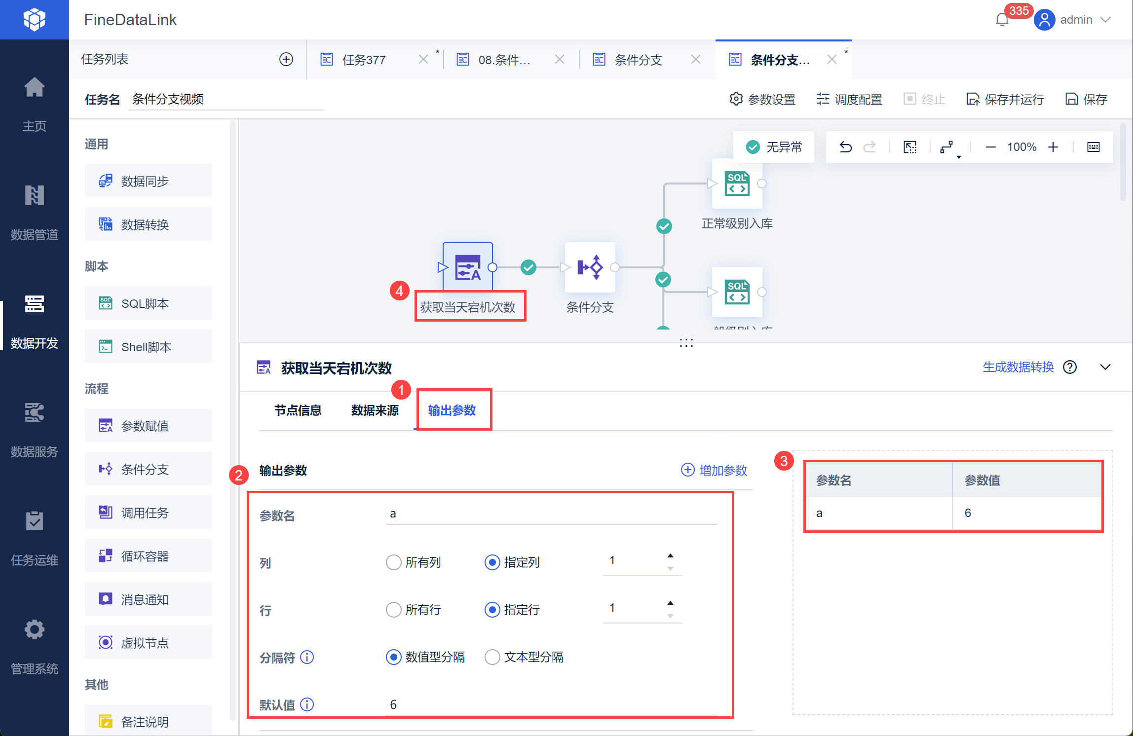

2)如下图设置输出参数,使用右侧的参数预览可直接查看输出的参数结果,并将节点重命名为:获取当天宕机次数。

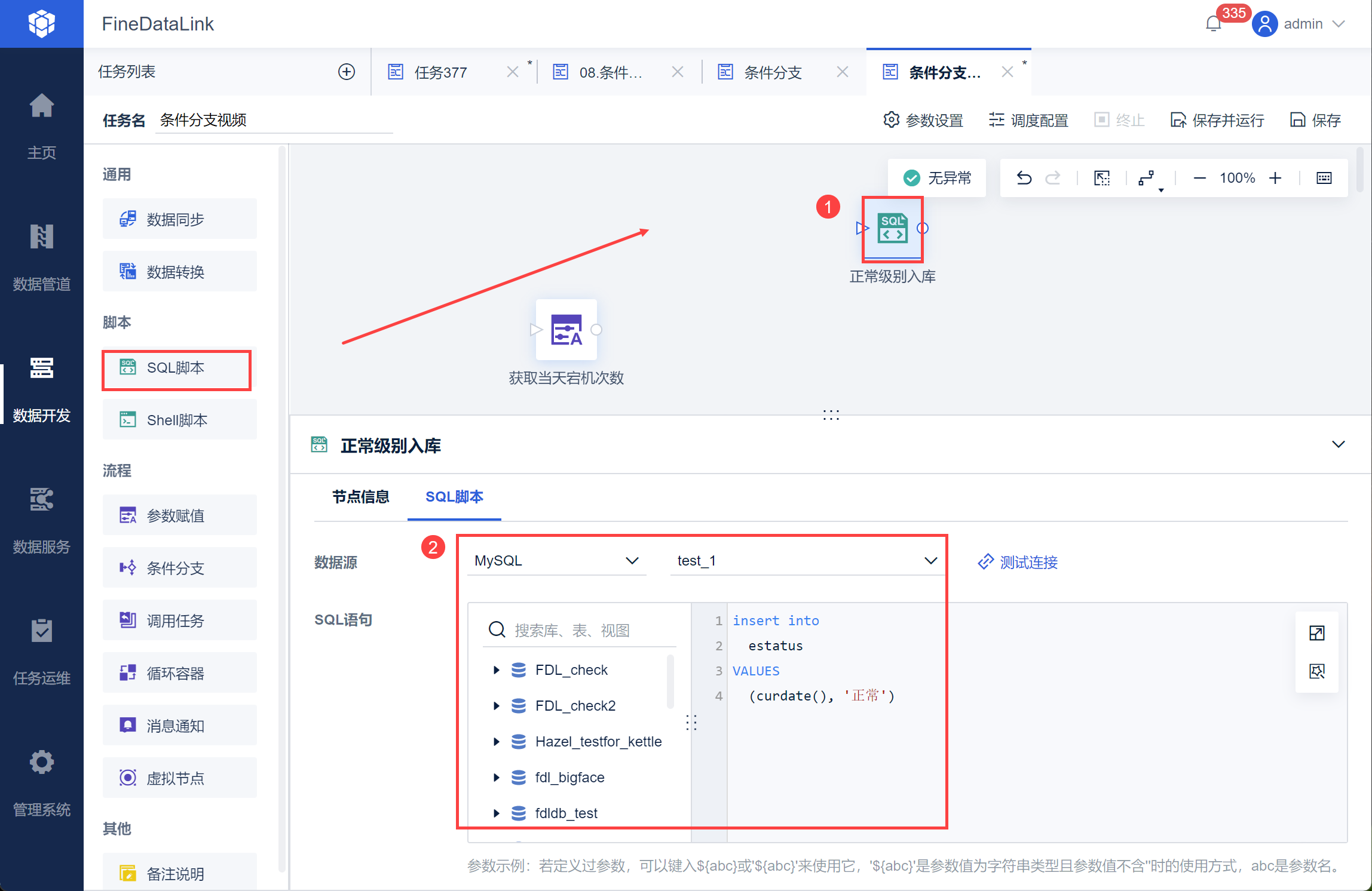

1)将一个SQL脚本」节点拖到设计界面,如下图设置,SQL 语句的作用是:将当天日期和正常级别写到 estatus 表里,并将节点重命名为:正常级别入库。

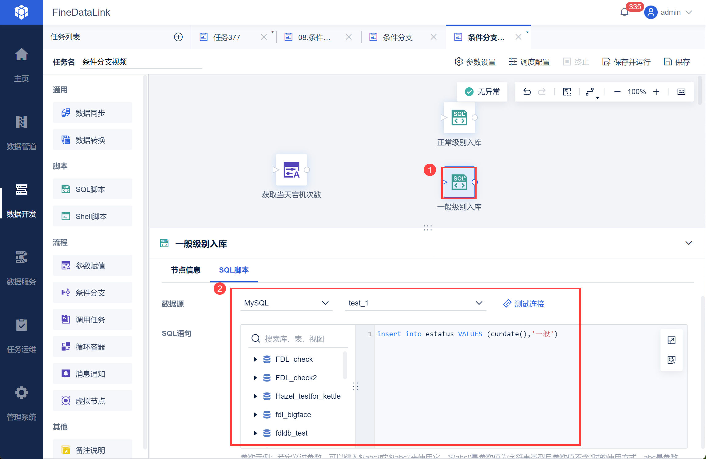

2)再将一个SQL脚本」节点拖到设计界面,如下图设置,SQL 语句的作用是:将当天日期和一般级别写到 estatus 表里,并将节点重命名为:一般级别入库。
3)再将一个SQL脚本」节点拖到设计界面,如下图设置,SQL 语句的作用是:将当天日期和严重级别写到 estatus 表里,并将节点重命名为:严重级别入库。

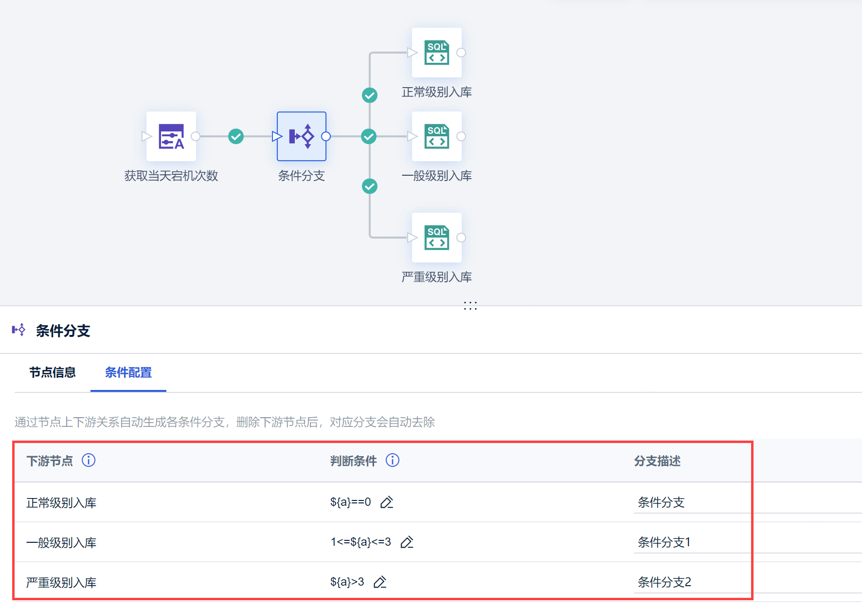

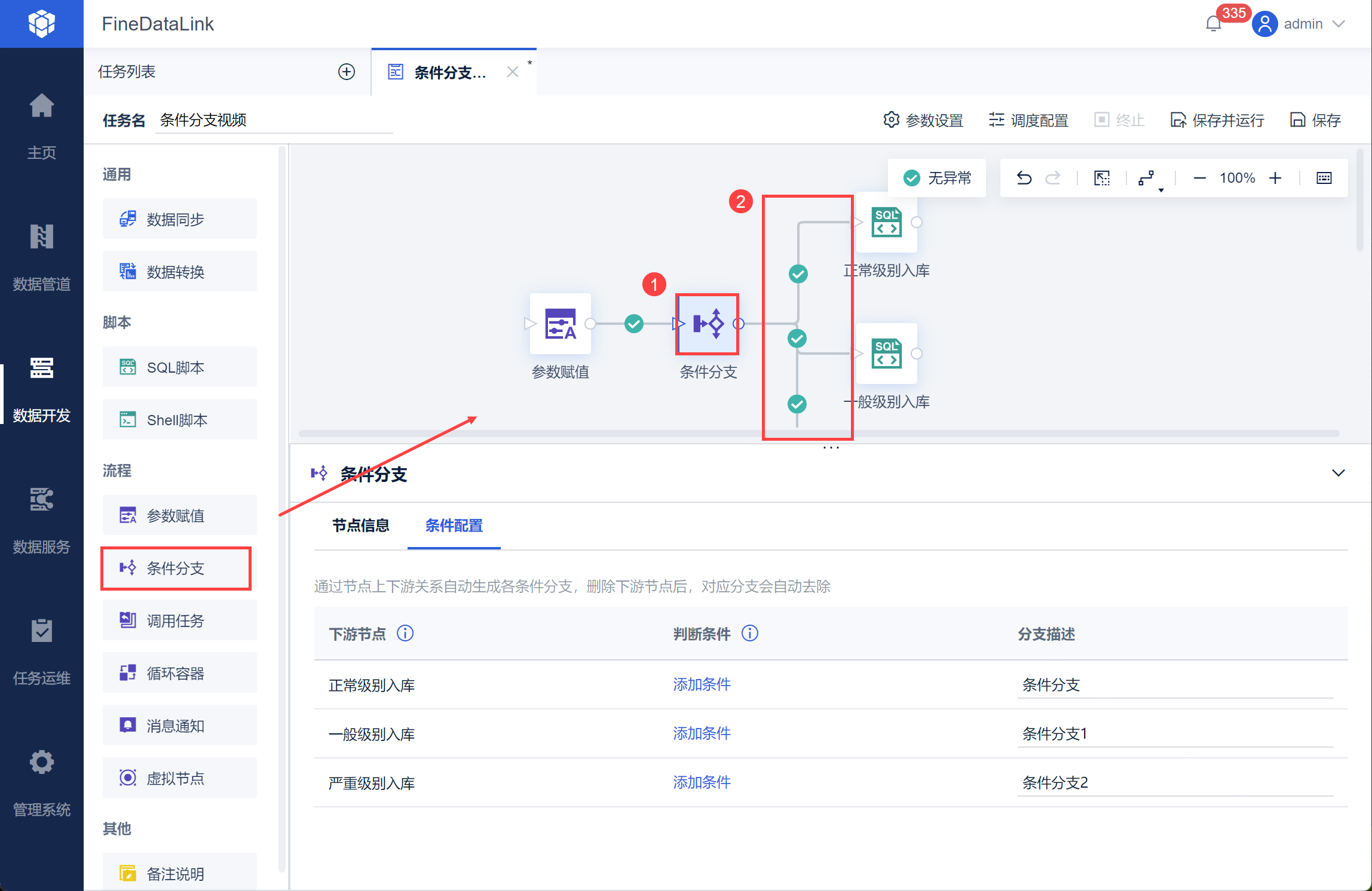

1)将一个条件分支」节点拖到设计界面,上游跟参数赋值节点连线,下游跟三个SQL脚本节点连线。
此时点击条件分支节点打开设置界面后,可以看到多了三个分支,分别对应到下游的三个节点,可以给每个分支设置判别条件,决定执行哪一个。
2)先设置第一个分支的判别条件,当宕机次数等于 0 时,就执行该分支,如下图所示:
其他两个分支同理设置,只是条件不同,最终设置好的效果如下图所示,并将节点重命名为:级别判定。
3.5 运行任务
当天的宕机次数是 6,保存并运行任务,日志处可以看到只执行严重级别入库,其他两个入库节点直接跳过了。
任务运行成功后,可以看到 estatus 表多了一条今天的记录,如下图所示:
