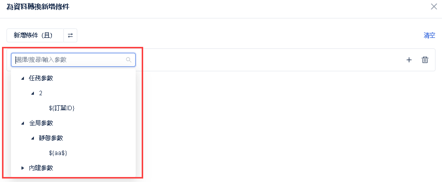

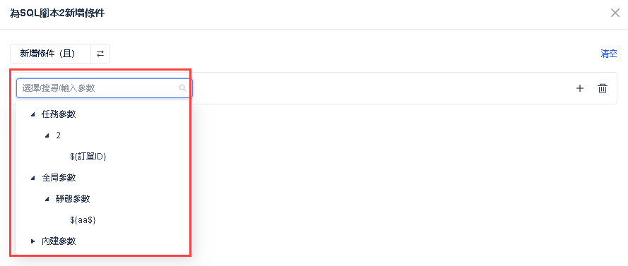

2)可透過摺疊樹選擇參數:
4.1.0 及之後版本,新增參數時,可透過摺疊樹選擇參數,可選的參數類型:任務內參數、全局參數內建參數。如下圖所示:

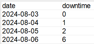

estatus:每天根據 edown 表裏的當機次數,將機台維護級別寫到這個表裏,不同當機次數對應的級別不同,需要進行判別。

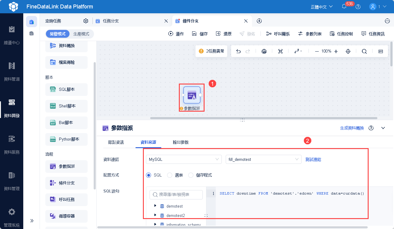

1)建立定時任務,拖入參數指派節點,將當天機台當機次數取出。如下圖所示:

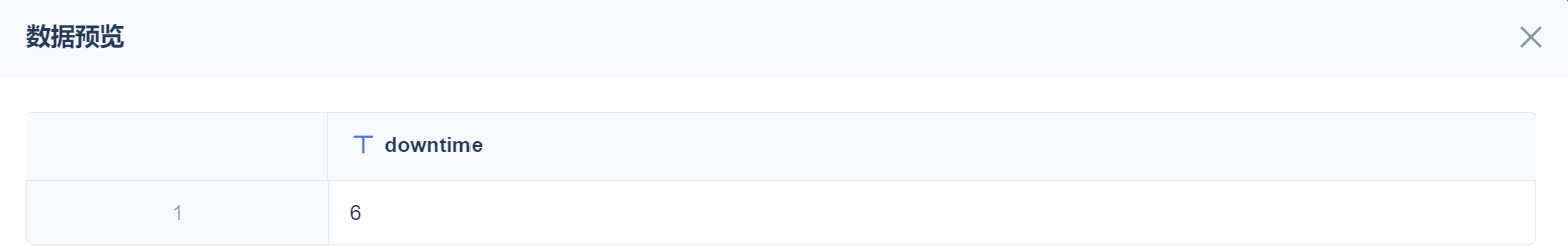

點選資料預覽,如下圖所示:

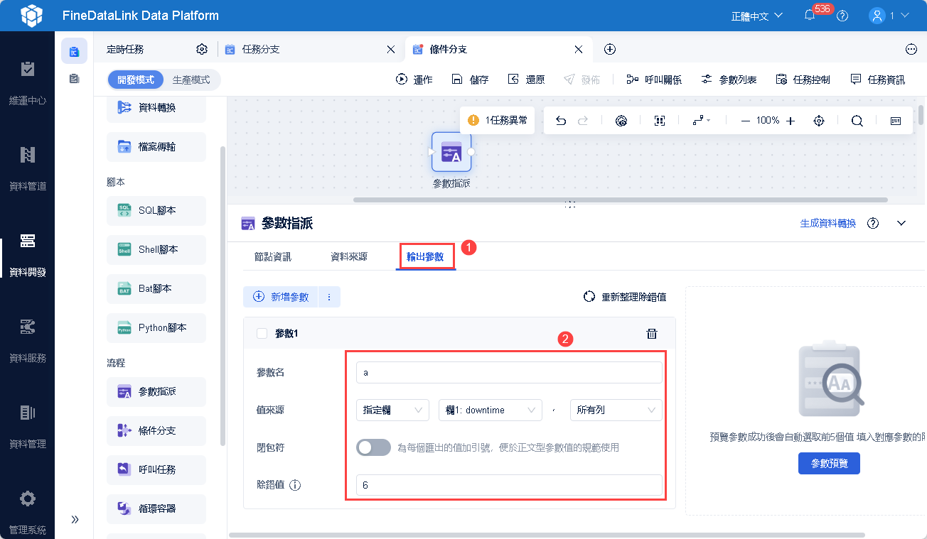

2)將當機次數匯出為參數。如下圖所示:
注:參數建議設定除錯值,便於後續節點引用參數後查看效果;除錯值不參與實際運作。

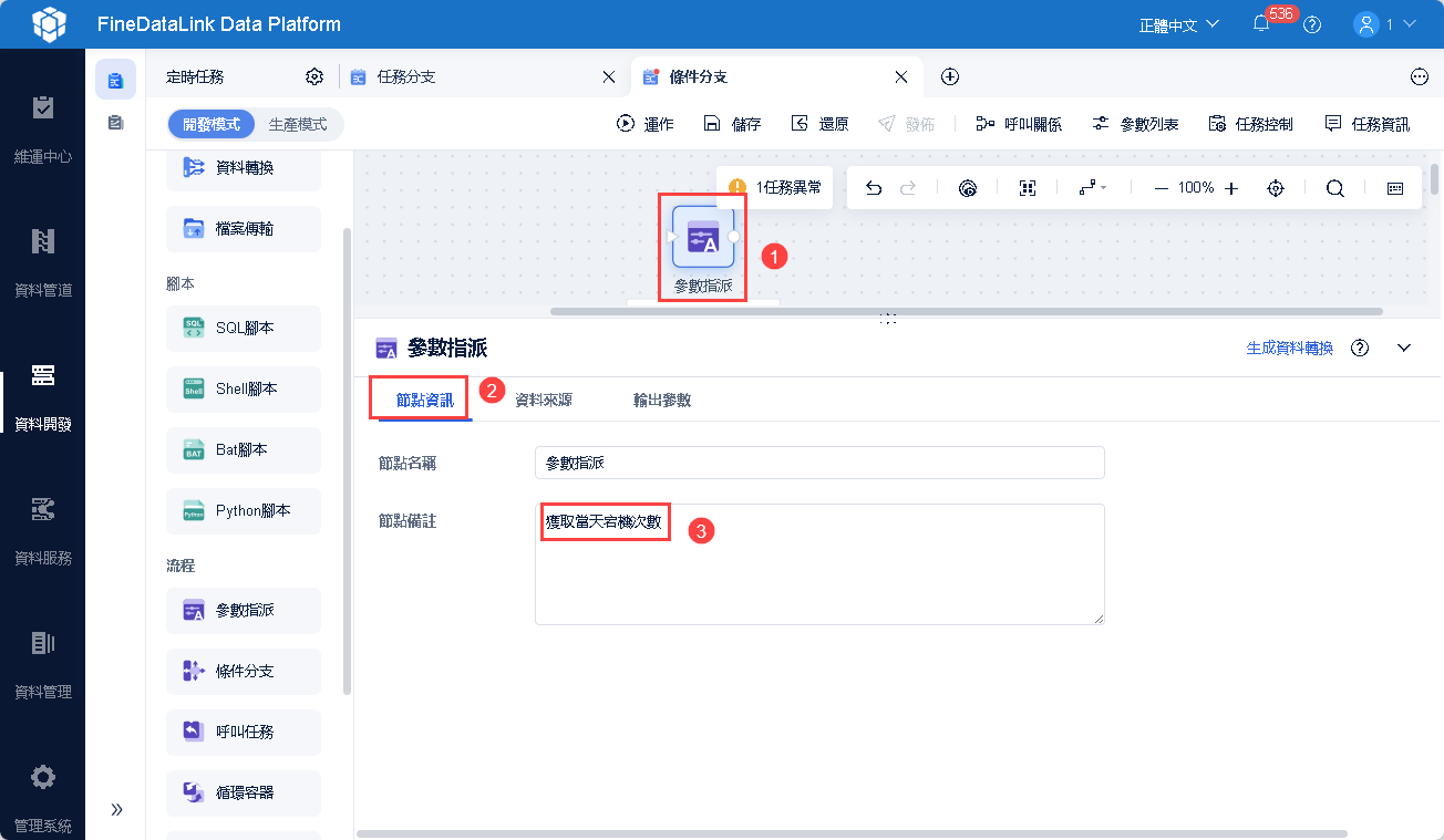

3)給該節點新增備註:獲取當天當機次數。如下圖所示:

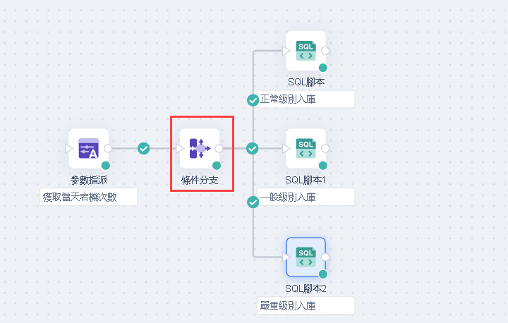

3.3 級別入庫

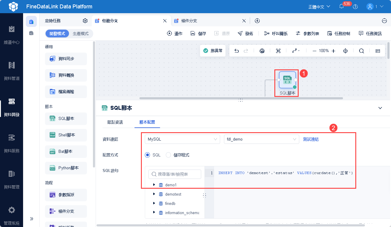

1)拖入一個SQL腳本」節點,將當天日期和正常級別寫到 estatus 表裏,並給節點備註為:正常級別入庫。如下圖所示:

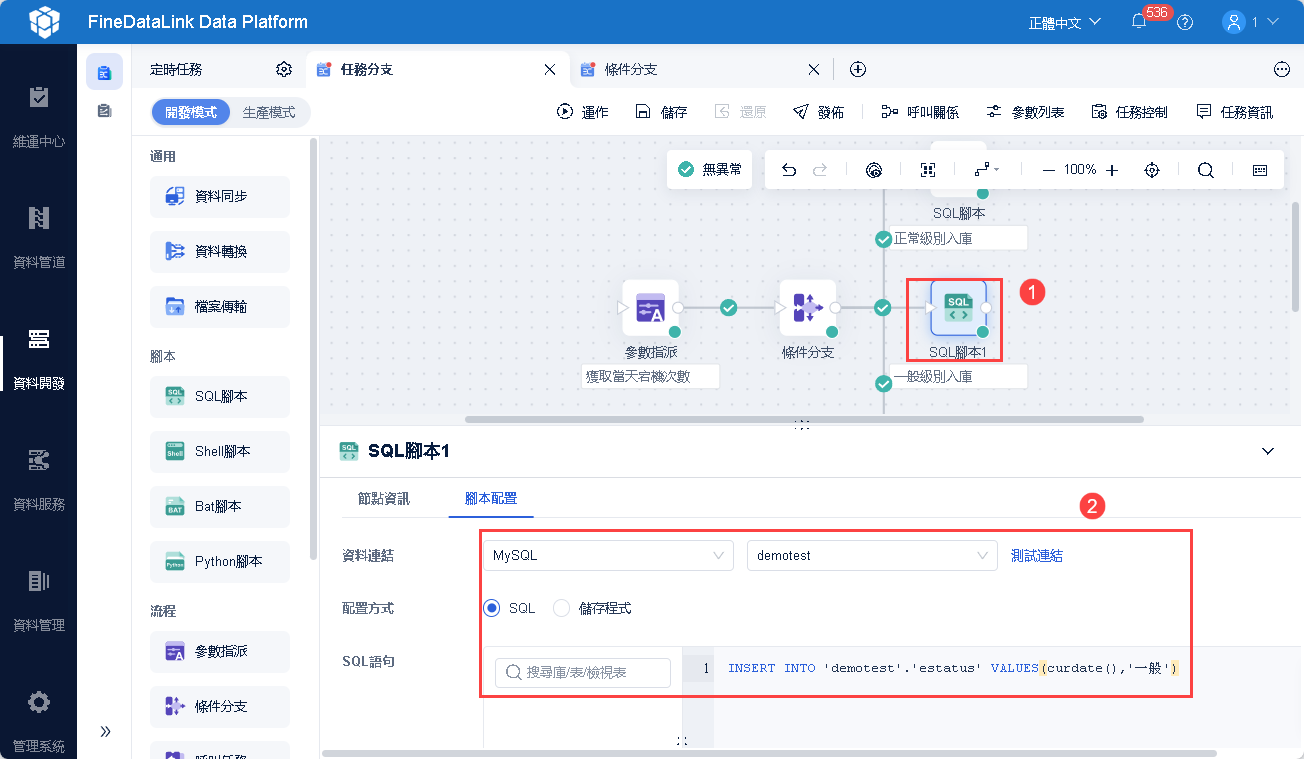

2)再拖入一個SQL腳本」節點,將當天日期和一般級別寫到 estatus 表裏,並給節點備註為:一般級別入庫。如下圖所示:

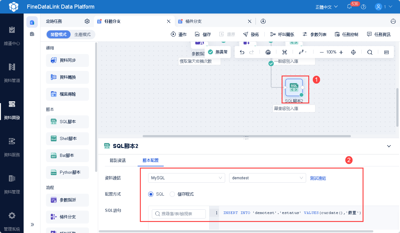

3)拖入一個SQL腳本」節點,將當天日期和嚴重級別寫到 estatus 表裏,並給節點備註為:嚴重級別入庫。如下圖所示:

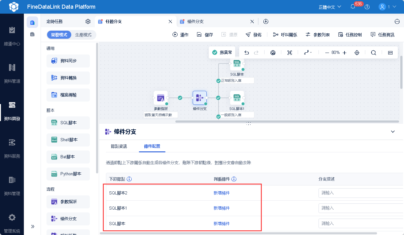

3.4 設定條件分支

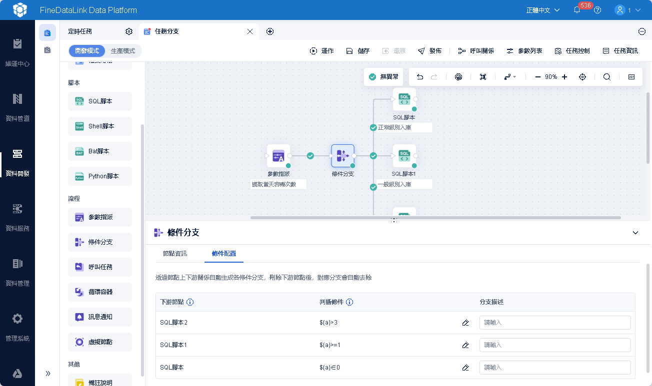

1)在參數指派節點和SQL腳本節點之間,拖入條件分支」節點;上游跟參數指派節點遠端,下游跟三個SQL腳本節點遠端。如下圖所示:
此時點選條件分支」節點,可以看到多了三個分支,分別對應到下游的三個節點,可以給每個分支設定判別條件,決定執行哪一個。

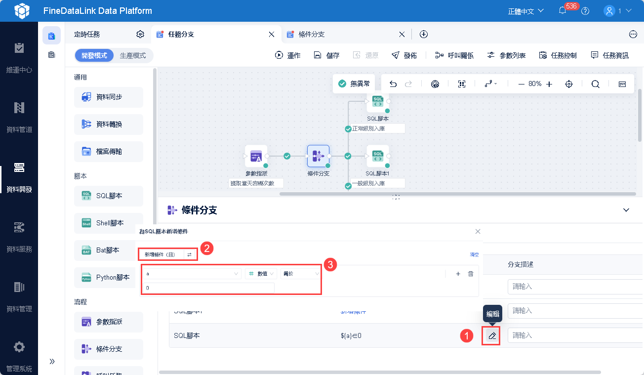

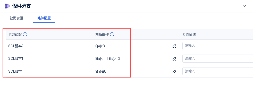

2)先設定SQL腳本節點的判別條件,當當機次數等於 0 時,就執行該分支。如下圖所示:
相同步驟,設定另外兩個「SQL腳本」節點的執行條件。如下圖所示:

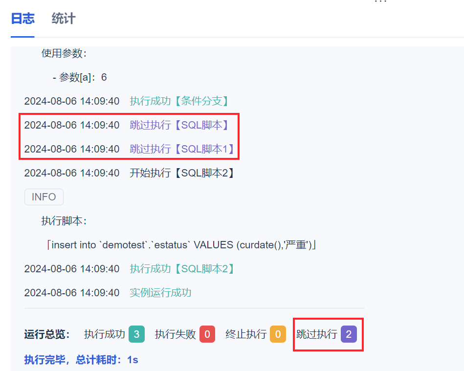

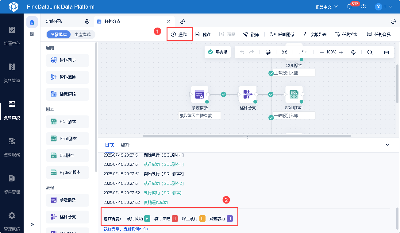

3.5 效果查看

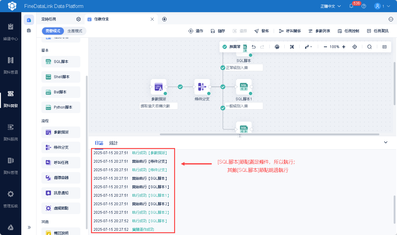

點選運作按鈕,任務執行成功後,日誌如下圖所示:
2024-08-05 的當機次數為 6,將只執行嚴重級別入庫的SQL腳本節點,剩餘兩個SQL腳本節點跨越執行。如下圖所示:

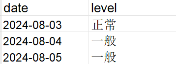

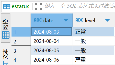

estatus 表資料如下圖所示:
