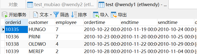

来源表 test 数据如下图所示:
目标表数据如下图所示:
来源表中删除了 orderid 为10345、10348 的数据,希望目标表中这两条数据也删除。

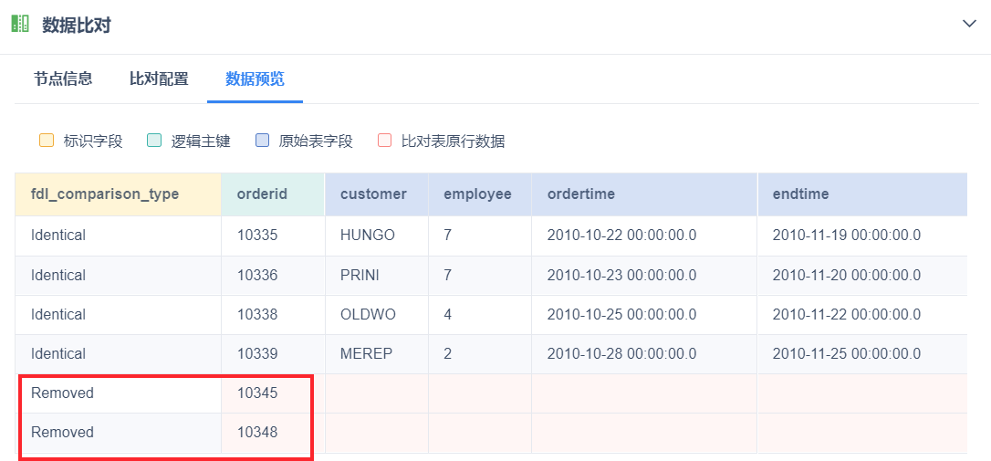

点击「数据预览」,可看到被删除的数据已被标记。如下图所示:

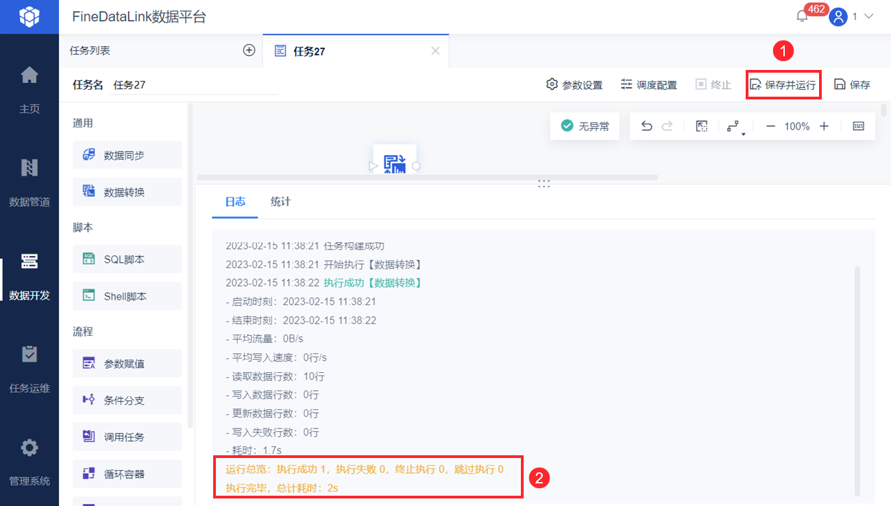

2.5 运行任务
点击右上角保存并运行,日志出现执行成功信息表示任务成功运行。如下图所示:
可看到目标表中删除数据已被标记。如下图所示:

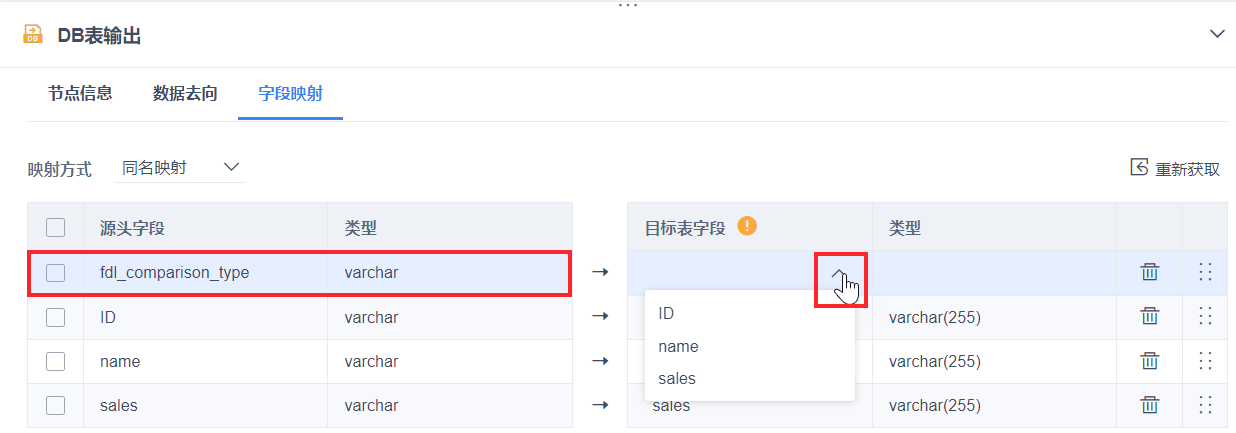

4.2 字段映射
注:具体介绍请参见 字段映射

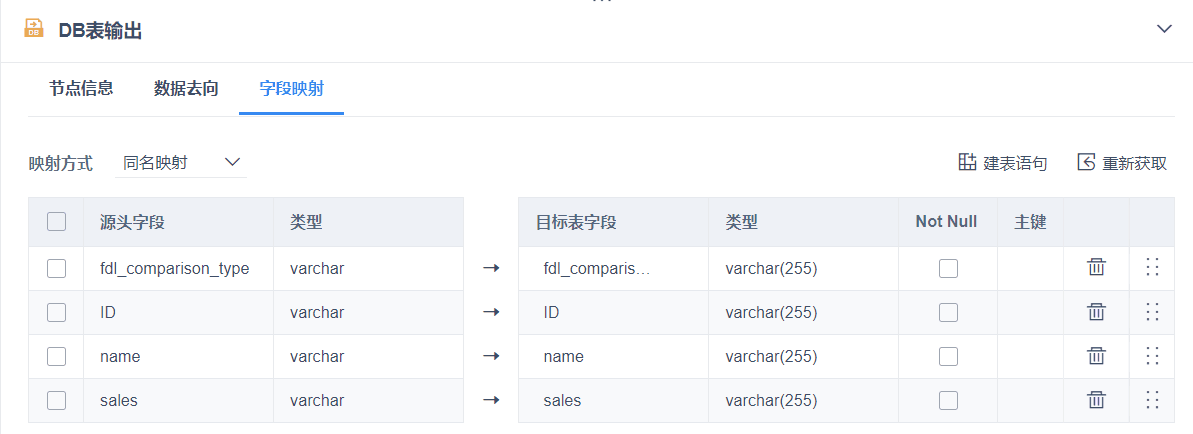

1)4.0.21 及之后版本,数据去向 Tab 中若选择「自动建表」,字段映射 Tab 中可设置物理主键。如下图所示:
注:若数据去向 Tab 中若选择「自动建表」,字段映射 Tab 中未设置主键,运行任务建表成功后,再次编辑任务,不支持修改主键。
2)数据去向 Tab 中写入方式选择「追加写入数据」,目标表选择「自动建表」,用户首次设置主键时,弹窗提示:当前主键冲突策略为覆盖目标表数据,支持在数据去向修改,同时数据去向 Tab 中出现「主键冲突策略」框,默认选项:主键冲突,覆盖目标表的数据

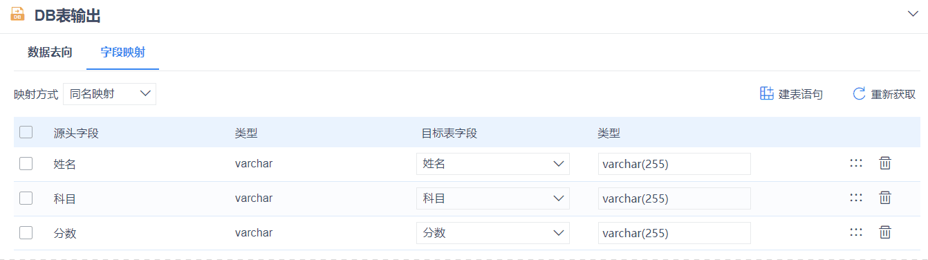

历史版本功能说明
1)3.7 版本,「DB表输出」算子的数据去向」Tab中若选择自动建表」,字段映射Tab下可删除表字段、修改表字段展示顺序、修改表字段长度、修改字段类型。如下图所示:
2)4.0.1 及之后版本,修改表字段展示顺序的方式,从点击调整字段顺序调整为拖拽调整字段顺序。如下图所示:
