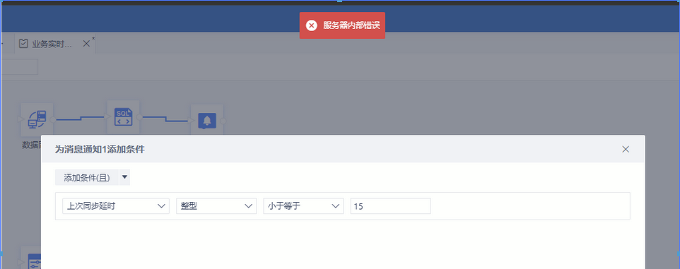

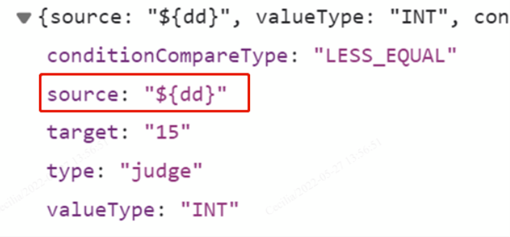

(1)设置完条件分支后,运行任务显示:服务器内部错误
原因:核实触发了20009规则,该规则主要拦截POST数据请求体解码后包含”%“、”$“等特殊字符的攻击特征,这些字符通常是代码执行攻击利用到字符,所以被识别为攻击拦截了。
解决方案:条件分支用到了$,特殊字符需要加密传输,可以先给$ 这个字符开通道,如下图,或对这个ip加白名单
