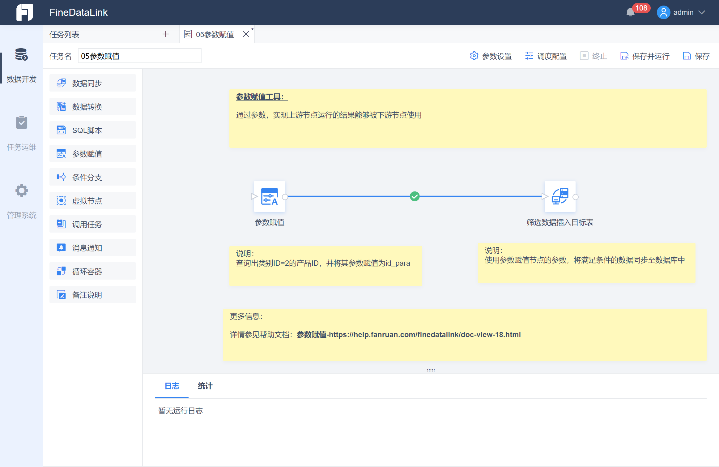

FineDataLink 中的数据处理过程,详情参见:https://demo.finedatalink.com/ 「参数赋值-」。

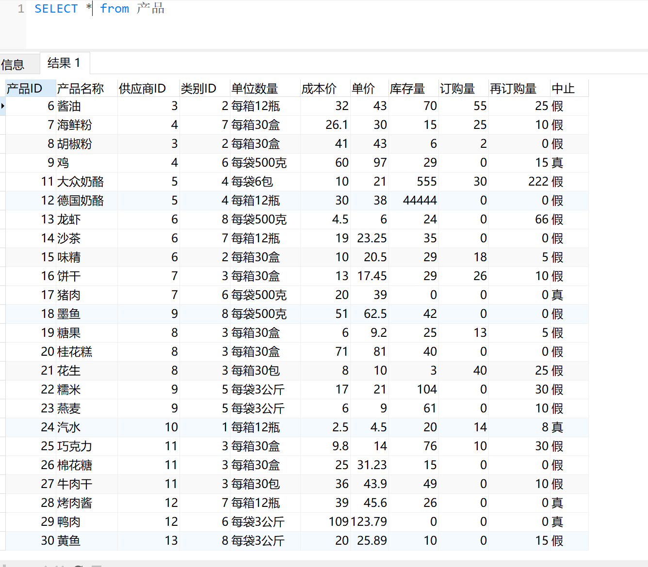

FRDemo 数据库中有一张数据表名为「产品」,想要将「类别ID」=2 的「产品ID」对应的「产品」数据同步至 FDLDemo 数据库中目标表。
可以使用参数赋值功能,将类别ID=2 的 产品ID 对应的数据查出,然后设置为参数,在下游的数据同步中使该参数,将满足条件的数据同步至数据库中。

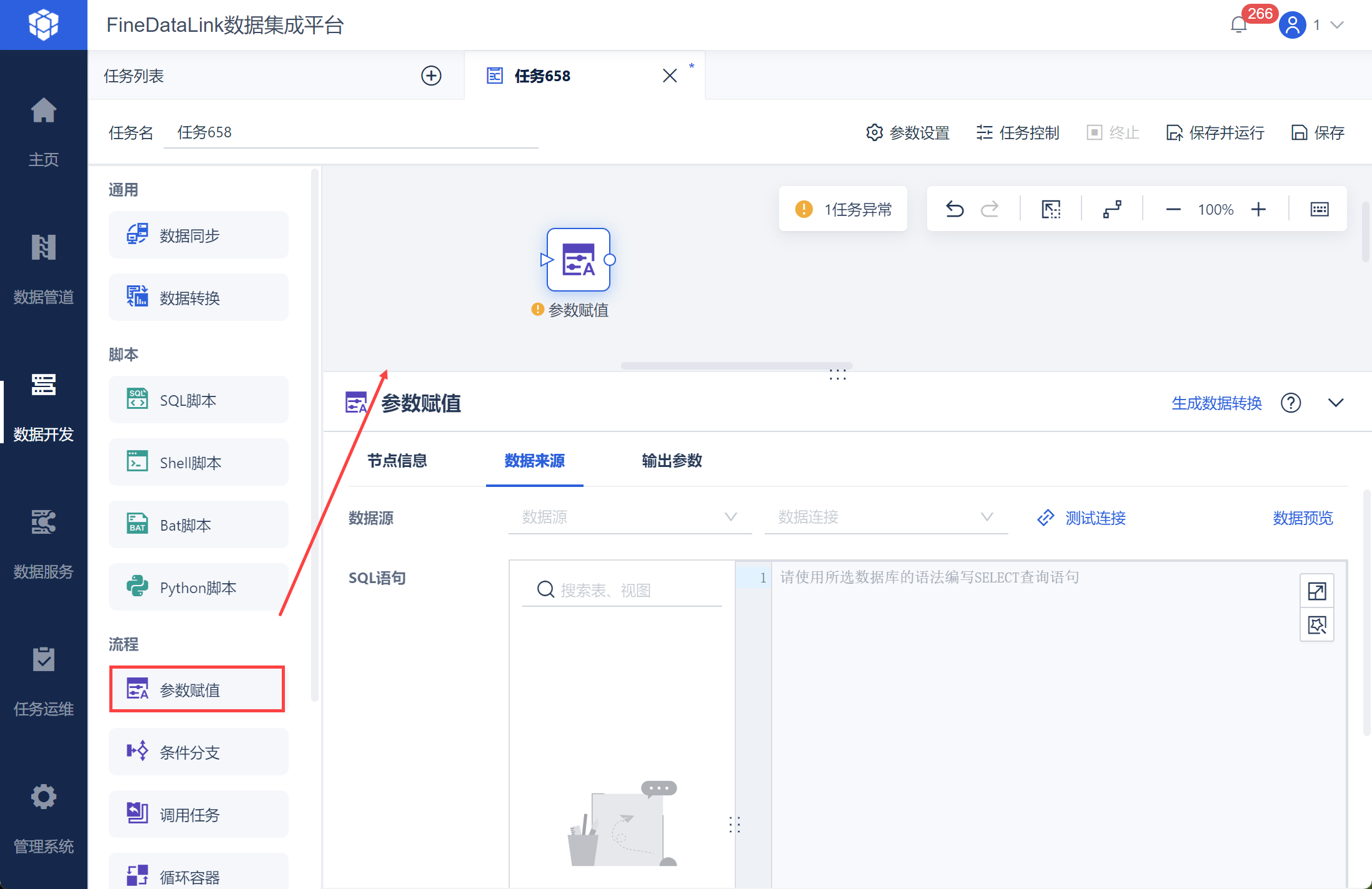

4.1 参数赋值
1)创建一个定时任务,将一个参数赋值节点拖到设计界面,点击该节点进行设置,设置其数据来源,将 类别ID=2 的 产品ID 对应的数据查出,如下图所示:
SQL 语句:select 产品ID from 产品 where 类别ID=2

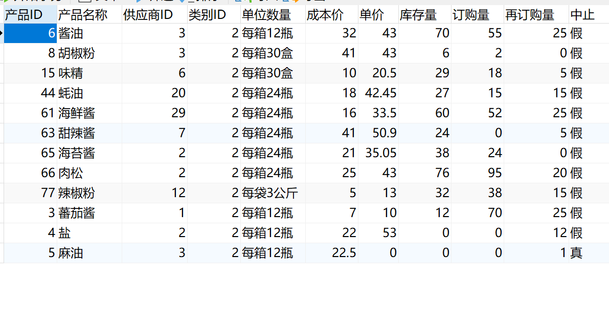

2)点击数据预览查看取数效果,已经取出满足条件的「产品ID」如下图所示:

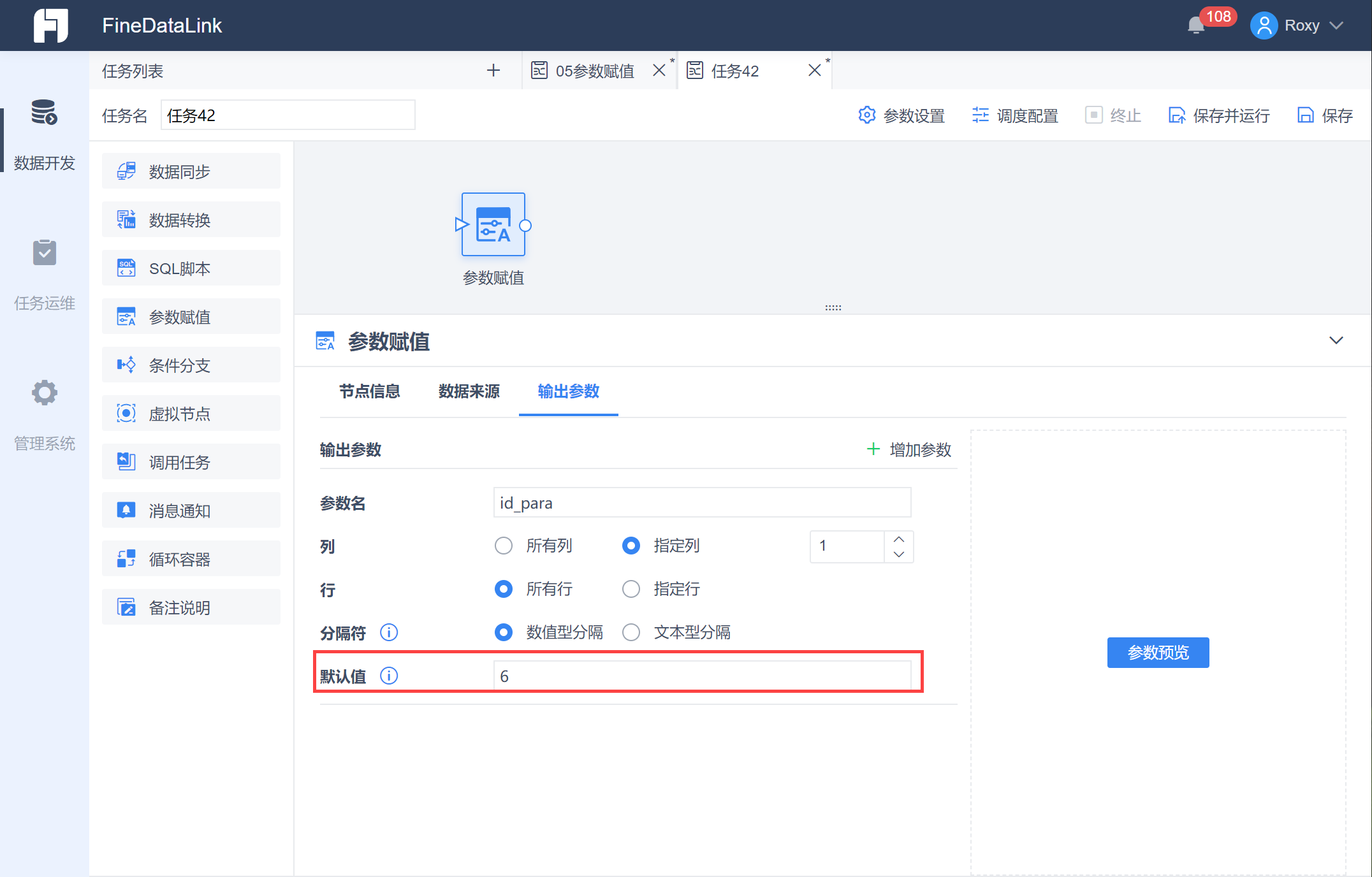

如果想要在任务未运行时也就是任务开发阶段,下游节点用到参数的地方可以提前查看效果,可以给参数赋值节点设置默认值,这里默认值设置为 6,如下图所示:
注:默认值只是为了下游节点提前预览设置的,实际运行时不会用到这个默认值。

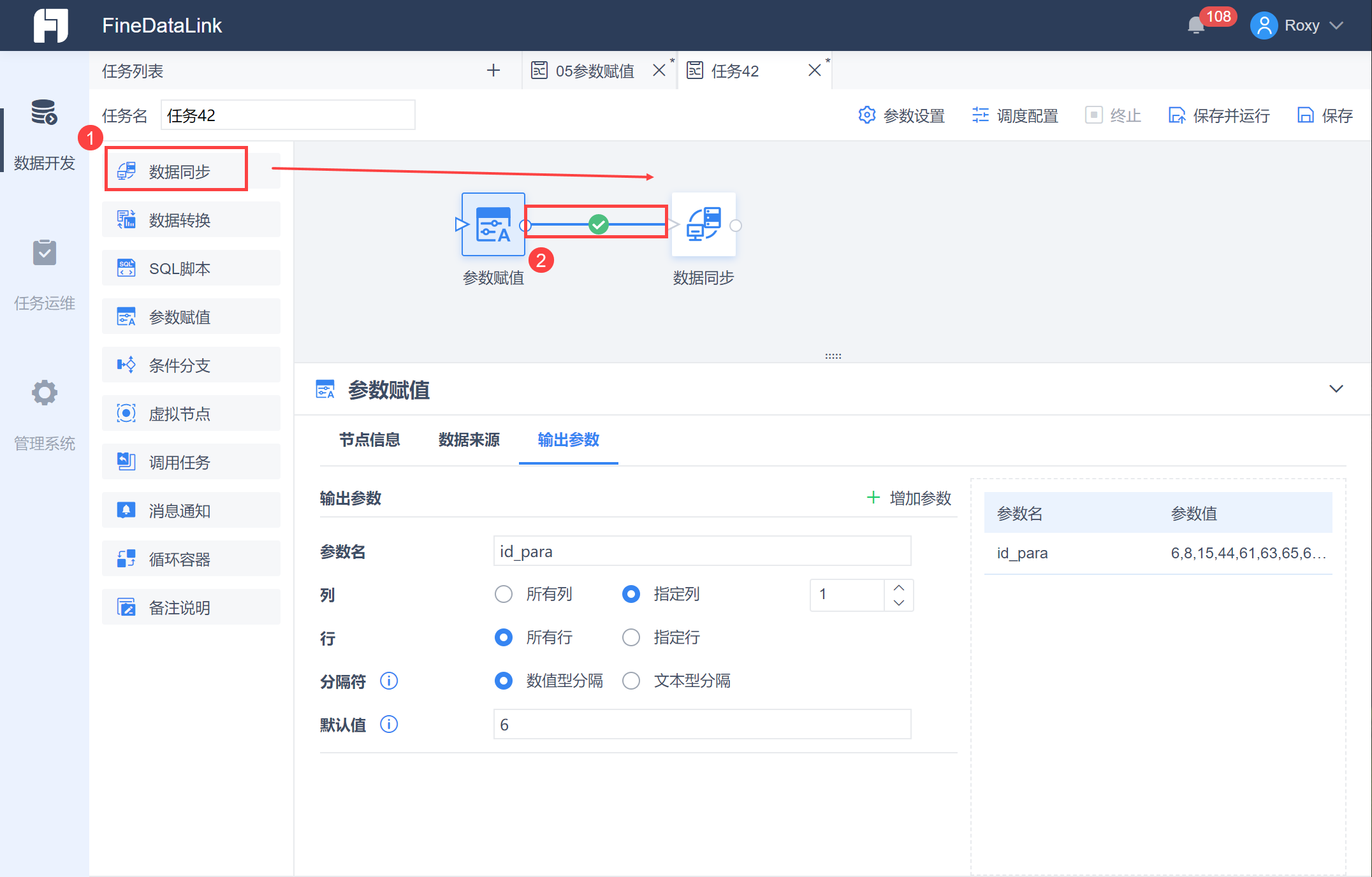

设置好后可以用右侧的参数预览查看参数的效果,如下图所示:

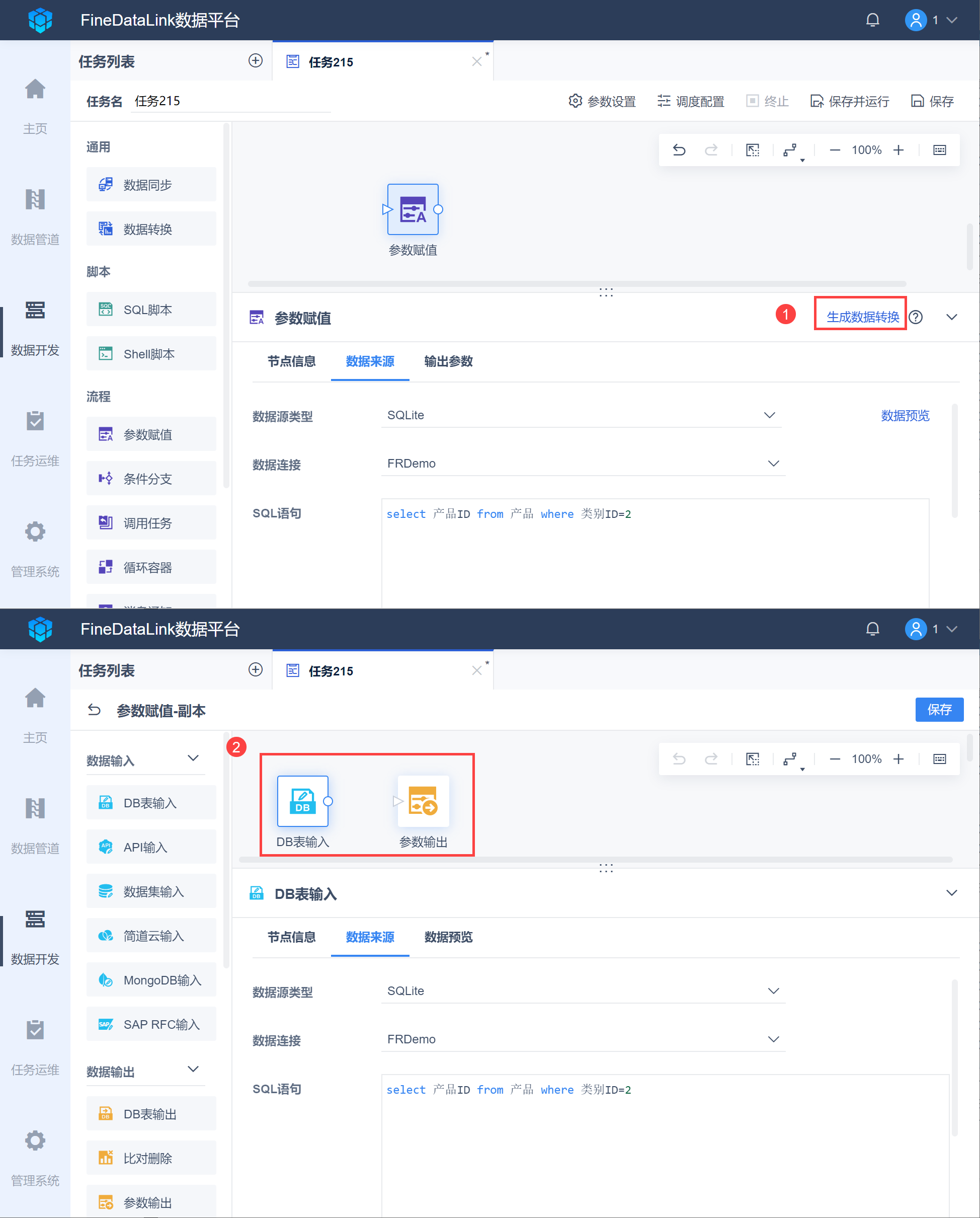

此时若发现取出的数据需要进行一些复杂的操作,例如行列转换数据关联JSON解析等数据处理和转换才能成为参数,则可以使用「生成数据转换」功能,将根据「参数赋值」节点的数据来源和输出参数,新增一个「数据转换」节点,你可以使用数据转换替代参数赋值进行复杂的数据处理工作,将处理好的数据使用「参数输出」设置参数,如下图所示:
注1:当「循环容器」内的「数据同步」「参数赋值」快速转「数据转换」时,生成的「数据转换」限制在循环容器内。
注2:若「数据同步」、「参数赋值」前后有节点连线,转「数据转换」时,生成的「数据转换」不影响原先节点连线关系。

1)将一个数据同步节点拖到设计界面,并用线跟上游参数赋值节点连接起来,如下图所示:
