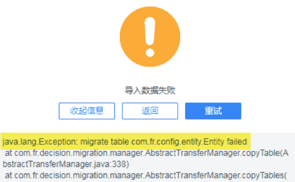

9. MySQL migrate table com.fr.config.entity.Entity failed编辑
问题现象:
配置 MySQL 数据库,导入数据的时候报错:java.lang.Exception: migrate table com.fr.config.entity.Entity failed
解决方案:

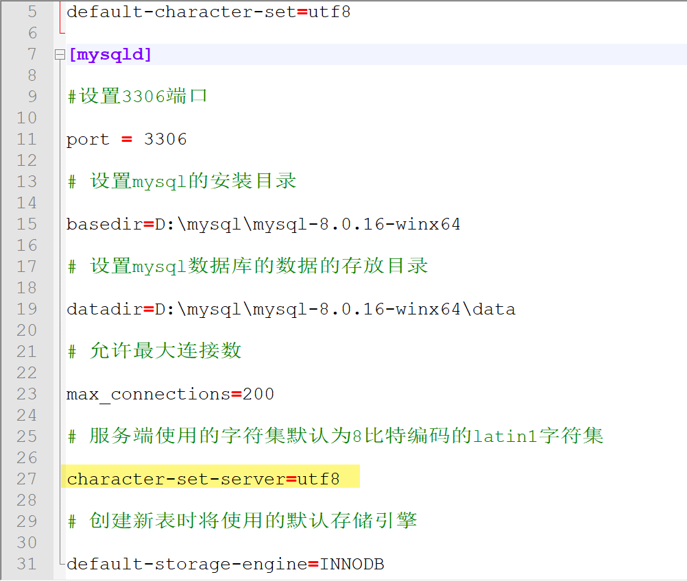

1)修改 MySQL 的my.ini文件 ,字符集改为character-set-server=utf8,如下图所示:
