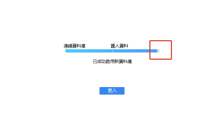

5. 叢集環境下 FineDB 遷移失敗编辑
問題描述:
叢集環境下遷移 FineDB 資料庫,使用平台功能遷移,出現如下圖所示的介面後,點選登入會反覆重新整理此介面。
原因分析:
叢集環境下的遷移操作方法出錯。
解決方案:
叢集遷移需要把其他節點關閉,只啟動一個節點進行遷移。
遷移成功後,把 db.properties 檔案複製到沒遷移的節點,然後關閉叢集所有節點再啟動。

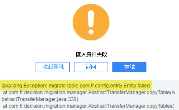

9. MySQL migrate table com.fr.config.entity.Entity failed编辑
問題現象:
配置 MySQL 資料庫,匯入資料的時候報錯:java.lang.Exception: migrate table com.fr.config.entity.Entity failed
解決方案:

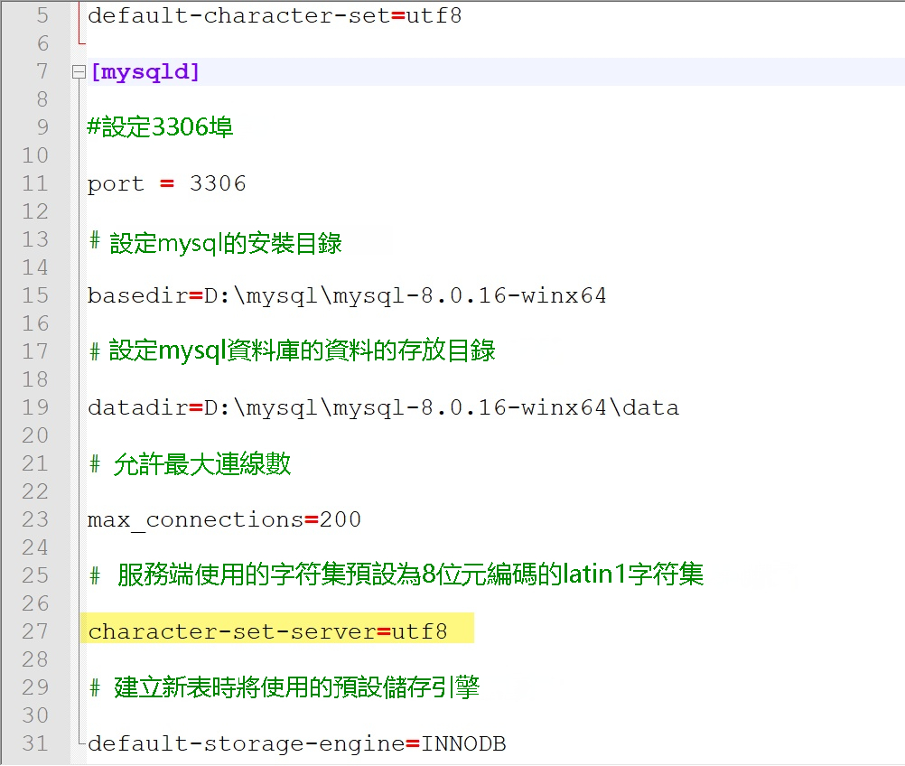

1)修改 MySQL 的my.ini檔案 ,字元集改為character-set-server=utf8,如下圖所示:

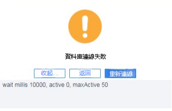

12. 資料庫連結失敗 wait millis 10000,active0,maxActive 50
問題現象:
配置 SQL Server 和 Oracle 等含有「模式」的資料庫時,出現報錯:資料庫連結失敗,wait millis 10000,active0,maxActive 50
如下圖所示:
排查思路:
1)確認資料庫名稱,主機地址,埠帳號和密碼是否正確。
2)確認此伺服器此埠是否開放給其他電腦,可在其他地方進行資料庫連結測試。
3)更改模式,使其與資料庫帳號一樣,如下圖所示:

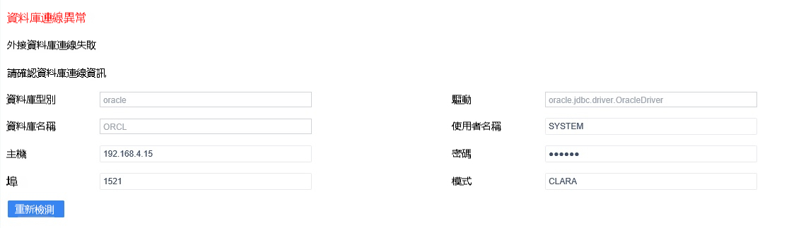

16. Oracle migrate table com.fr.config.entity.Entity failed编辑
問題現象:
配置外接資料庫 Oracle 報錯java.lang.Exception: migrate table com.fr.config.entity.Entity failed
日誌報錯:Caused by: java.sql.BatchUpdateException: ORA-01654: 索引 BI_REPORT_RO.SYS_C0011297 無法透過 128 (在表空間 BI_REPORT_RO 中) 擴展
資料表建立成功,但是匯入資料失敗。
原因分析:
資料庫表空間不足。
解決方案:
預設表空間資料檔案大小與DATA BLOCKS的大小有關,預設最大為32GB。
使用者可透過如下SQL增加表空間資料檔案:
alter tablespace USERS add datafile 'D:\app\Administrator\oradata\orcl\USERS02.DBF' size 10240M;
