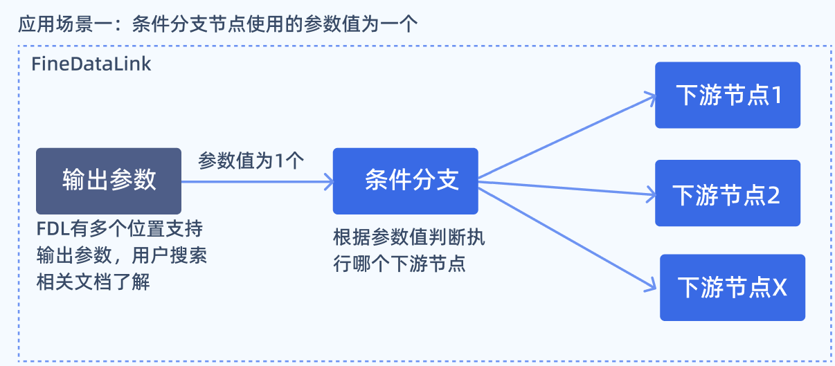

需注意:
1)若参数值为一个,设置参数后,后接一个「条件分支」节点或直接使用条件分支节点判断如何运行后续节点即可。如下图所示:

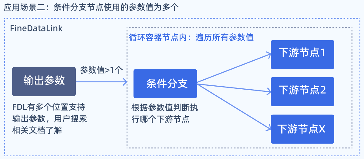

2)若参数值为多个,由于条件分支节点每次只能使用一个参数值进行判断,需要将「条件分支」节点及后续要判断是否运行的节点放到「循环容器」节点中,由循环容器节点遍历所有参数值。如下图所示:

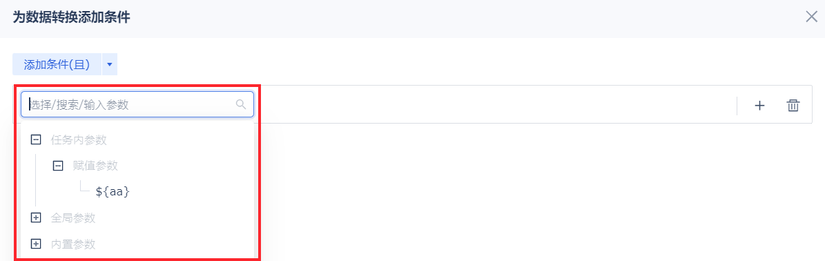

2)可通过折叠树选择参数:
4.1.0 及之后版本,添加参数时,可通过折叠树选择参数,可选的参数类型:任务内参数、全局参数内置参数。如下图所示:

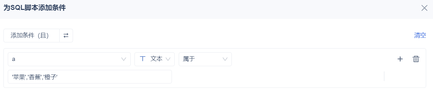

文本-单个文本1
文本-多个'文本1','文本2'文本加单引号,用英文逗号隔开
用文本常量值举个例子,设置如下图所示:

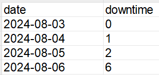

3.1 数据库表说明
示例任务用到两张表,其表名称和字段的说明分别如下:
edown:模拟生产环境,某个机台每天的宕机次数会自动录入该表。
estatus:每天根据 edown 表里的宕机次数,将机台维护级别写到这个表里,不同宕机次数对应的级别不同,需要进行判别。

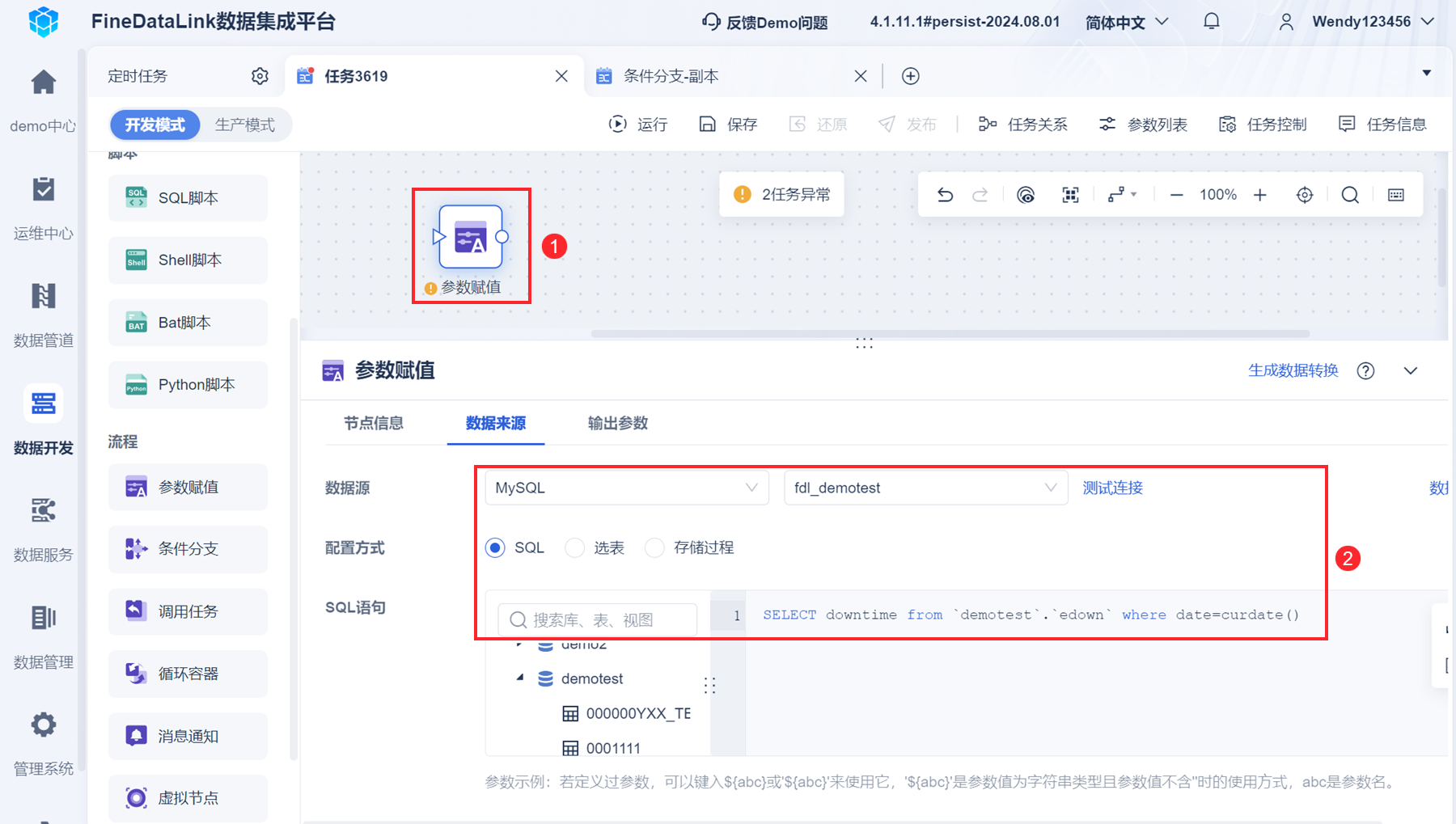

1)新建定时任务,拖入参数赋值节点,将当天机台宕机次数取出。如下图所示:
点击数据预览,如下图所示:

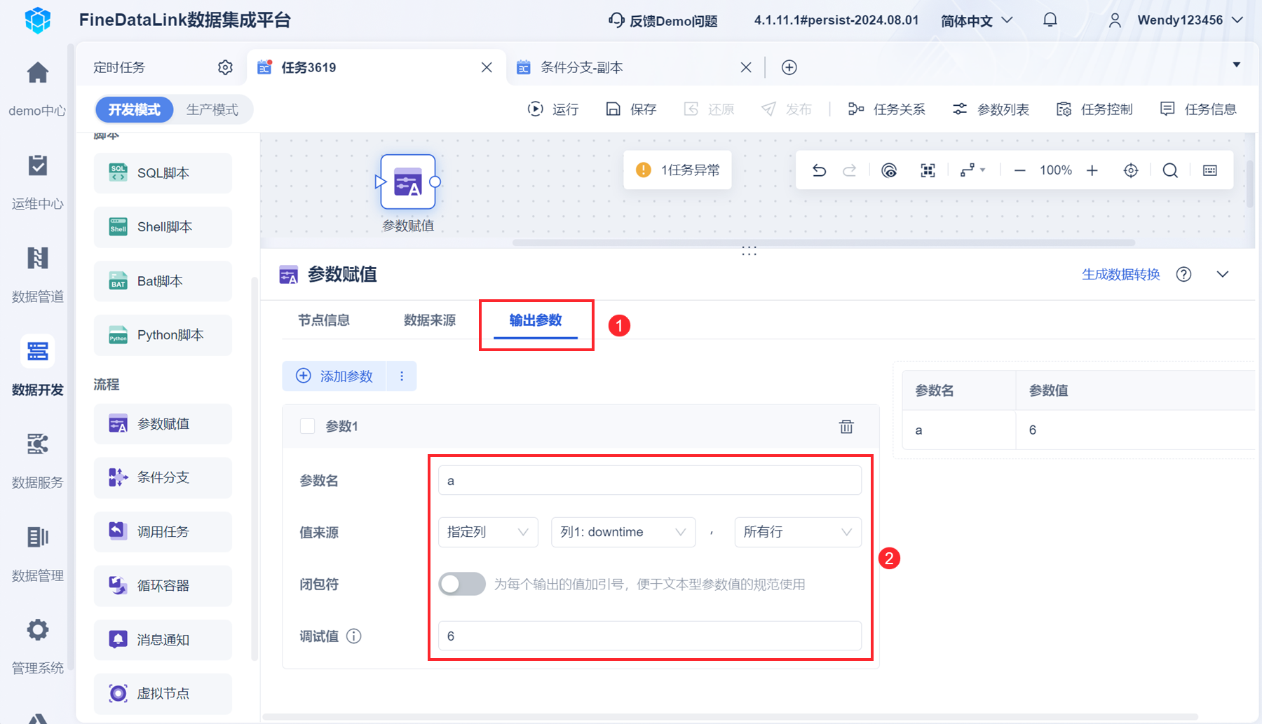

2)将宕机次数输出为参数。如下图所示:
注:参数建议设置调试值,便于后续节点引用参数后查看效果;调试值不参与实际运行。

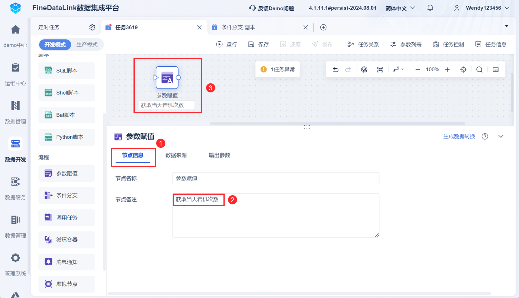

3)给该节点添加备注:获取当天宕机次数。如下图所示:

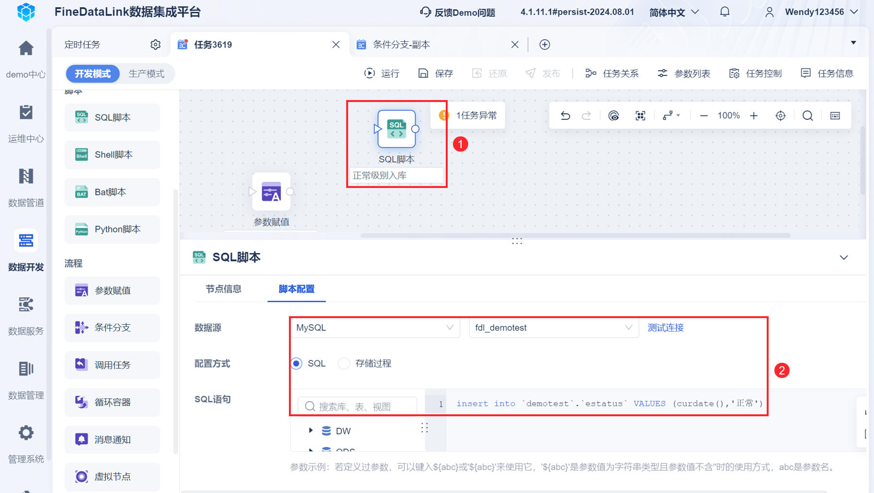

1)拖入一个SQL脚本」节点,将当天日期和正常级别写到 estatus 表里,并给节点备注为:正常级别入库。如下图所示:

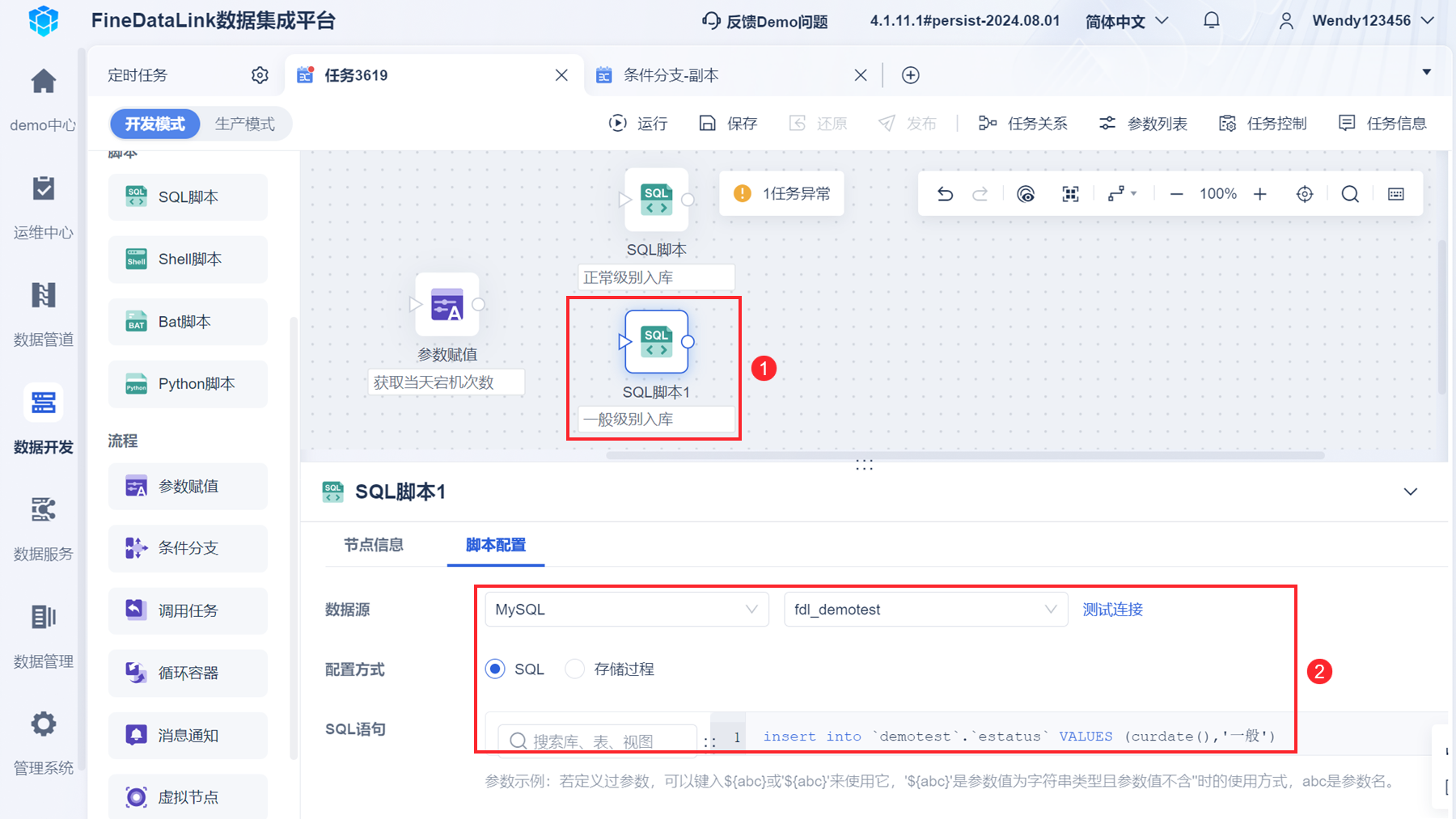

2)再拖入一个SQL脚本」节点,将当天日期和一般级别写到 estatus 表里,并给节点备注为:一般级别入库。如下图所示:

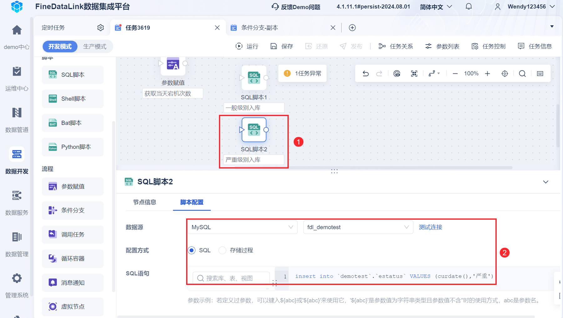

3)拖入一个SQL脚本」节点,将当天日期和严重级别写到 estatus 表里,并给节点备注为:严重级别入库。如下图所示:

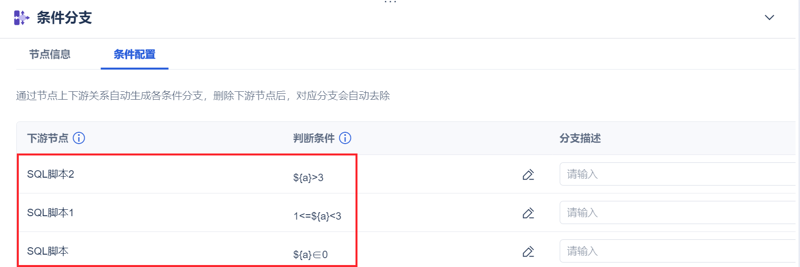

3.4 设置条件分支

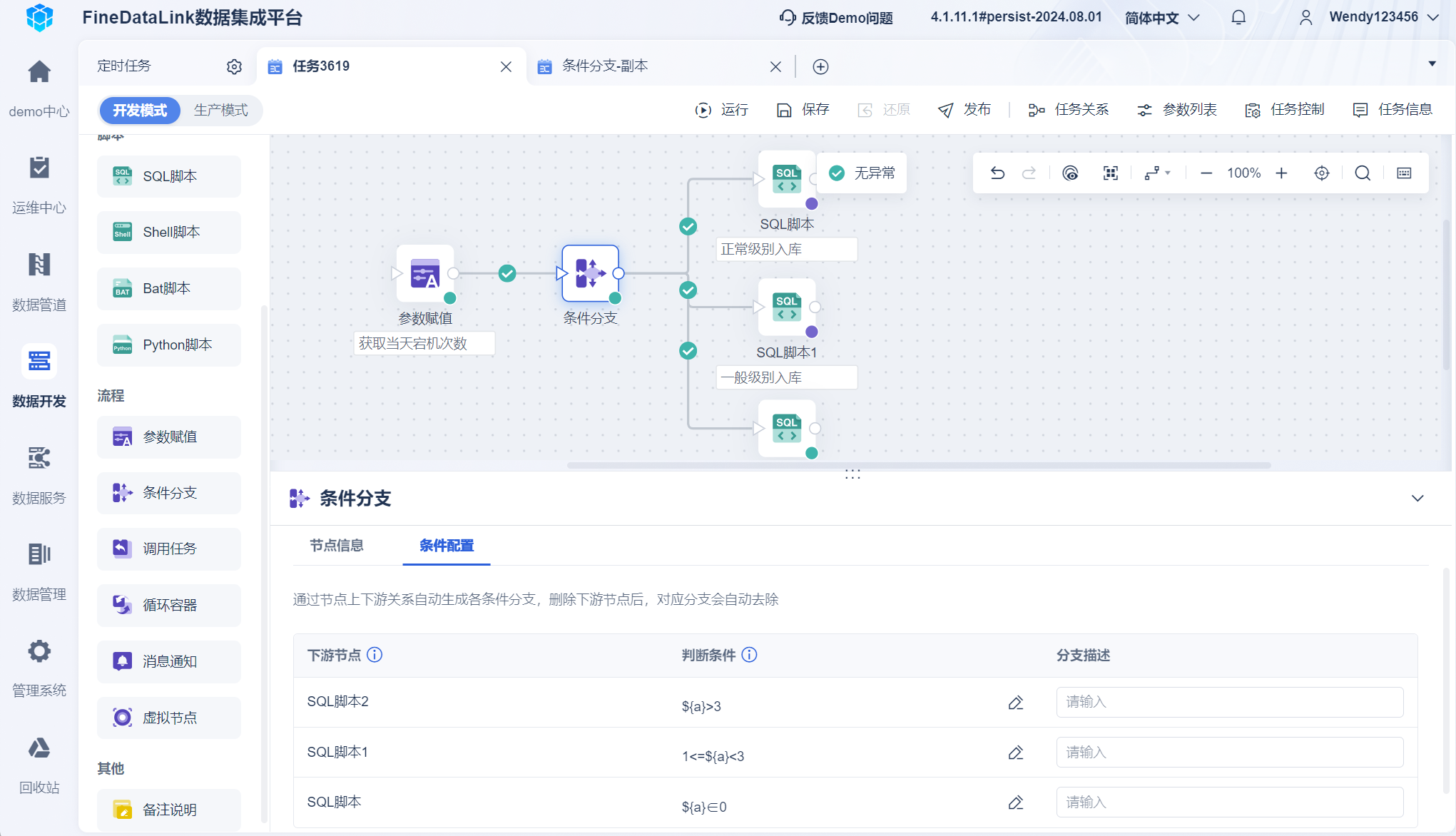

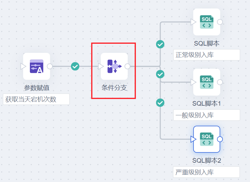

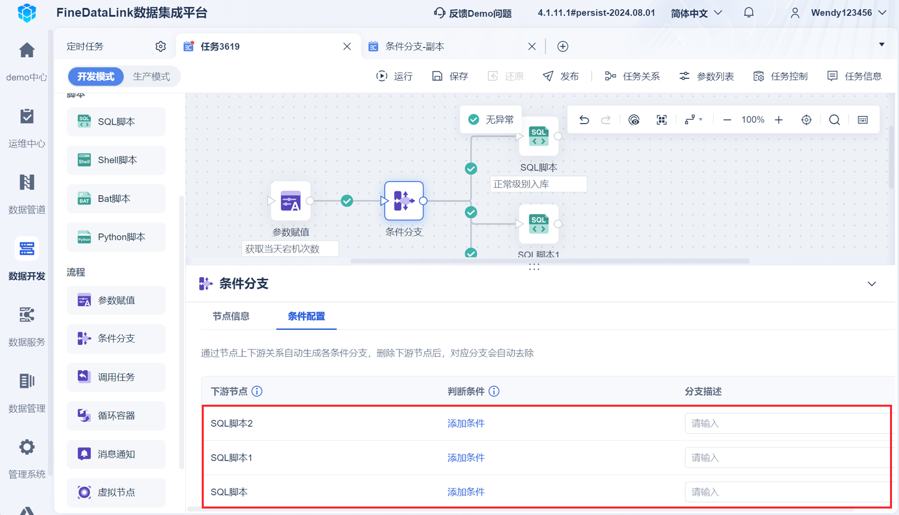

1)在参数赋值节点和SQL脚本节点之间,拖入条件分支」节点;上游跟参数赋值节点连线,下游跟三个SQL脚本节点连线。如下图所示:
此时点击条件分支」节点,可以看到多了三个分支,分别对应到下游的三个节点,可以给每个分支设置判别条件,决定执行哪一个。

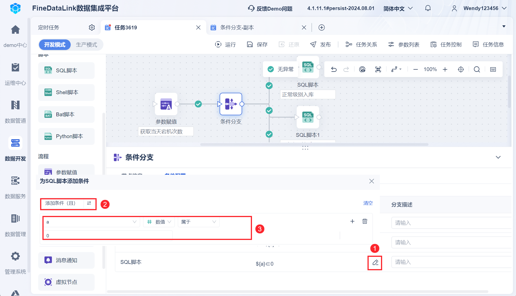

2)先设置SQL脚本节点的判别条件,当宕机次数等于 0 时,就执行该分支。如下图所示:
相同步骤,设置另外两个「SQL脚本」节点的执行条件。如下图所示:

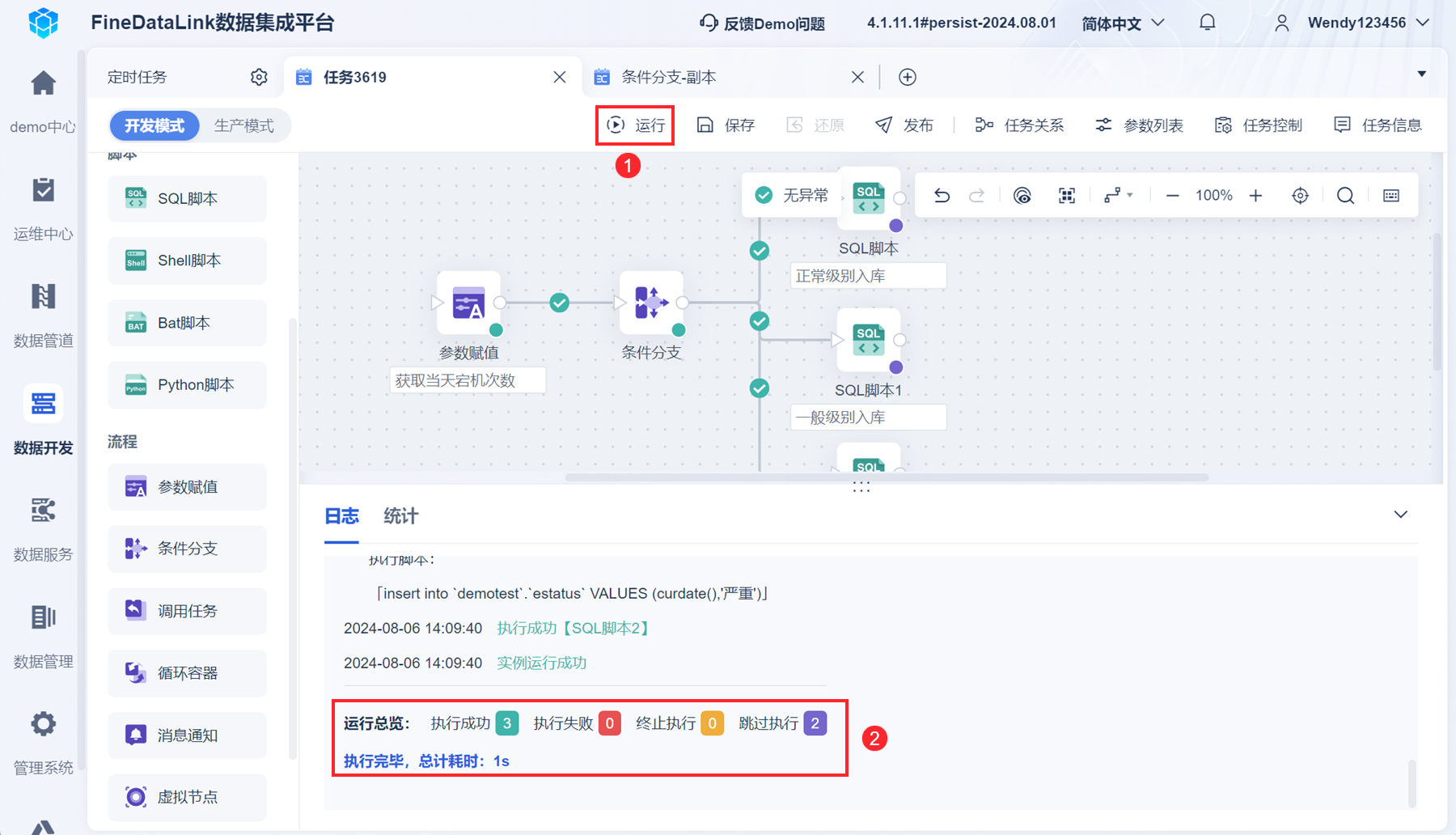

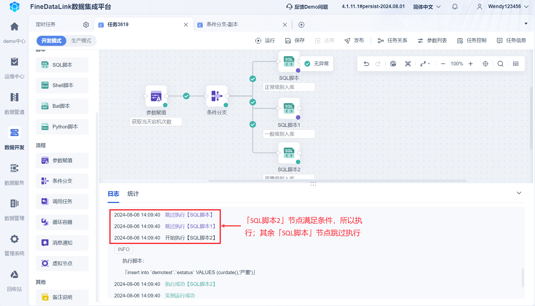

3.5 效果查看

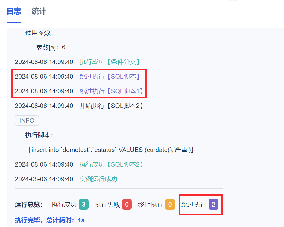

点击运行按钮,任务执行成功后,日志如下图所示:
2024-08-05 的宕机次数为 6,将只执行严重级别入库的SQL脚本节点,剩余两个SQL脚本节点跳过执行。如下图所示:

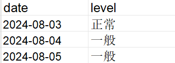

estatus 表数据如下图所示:
