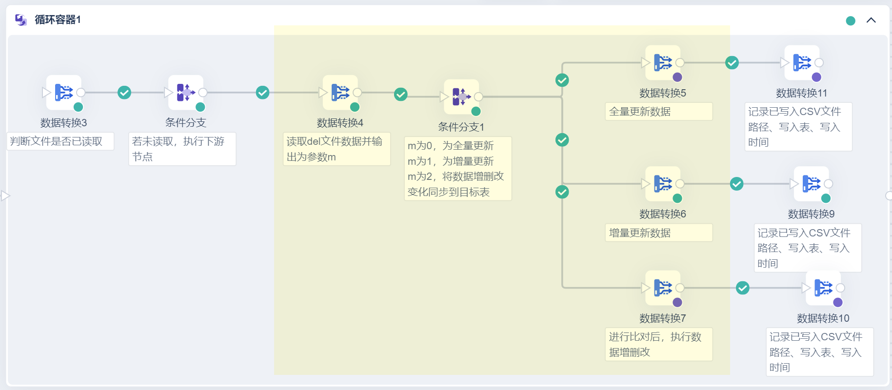

2.7.1 设置循环容器
由于 2.6 节输出的参数为多个,「文件输入」算子每次读取 csv 文件时OR条件分支节点每次根据参数值进行判断时,只能使用一个参数。所以,需要使用到「循环容器」节点,遍历所有参数。
拖入「循环容器」节点,遍历对象为 2.6 节输出的两个参数。如下图所示:
2.7.2 判断csv文件是否读取过
每次循环时,判断传入的 file 参数(已下发完成的 csv 文件路径)与记录表 table_info 相同的数量是否为 0 ,若为 0 ,则执行后续节点。
1)设计任务时,需要创建一张 table_info 表:table_info.xlsx
表字段如下图所示:
该表记录已写入 csv 文件的路径、.del 文件值(代表不同写入方式)、csv 文件写入表名称、写入时间。
2)「循环容器」节点内拖入数据转换节点,进入数据转换节点。
3)拖入DB表输入算子,统计传入的 file 参数(已下发完成的 csv 文件路径)与记录表 table_info 相同的数量。如下图所示:
SELECT count(*) as t FROM `demotest`.`table_info`
where file='${file}'
4)将 SQL 语句的值输出为参数。如下图所示:
5)拖入「条件分支」节点、数据转换节点,条件分支节点中设置若参数 t 为 0(该 csv 文件未被读取过),则执行后续节点。如下图所示:
2.7.3 获取写入方式并写入数据
写入方式记录在 .del 文件中,当值为 0 时,清空目标表再写入数据;当值为 1 时,新增数据;当值为 2 时,增加/更新/删除表数据;不同写入方式写入到不同表中。
使用 table_info 表记录已经读取完成的文件,以便在任务异常重启时避免重复写入。
1)进入「数据转换」节点,拖入文件输入算子,读取 .del 文件。如下图所示:
2)拖入「参数输出」算子,将 .del 文件的值输出,便于后续判断写入方式。如下图所示:

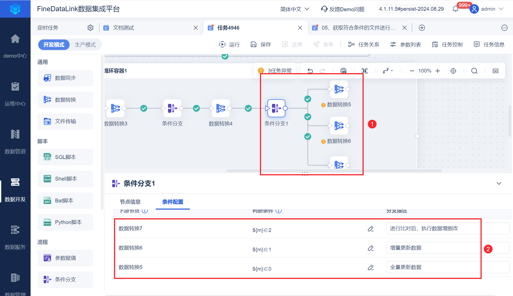

3)拖入「条件分支」节点、三个数据转换节点,根据 m 参数值的不同,执行不同下游分支节点。
当 m 值为 0 时,清空目标表再写入数据;值为 1 时,新增数据;当值为 2 时,增加/更新/删除表数据;不同写入方式写入到不同表中。
