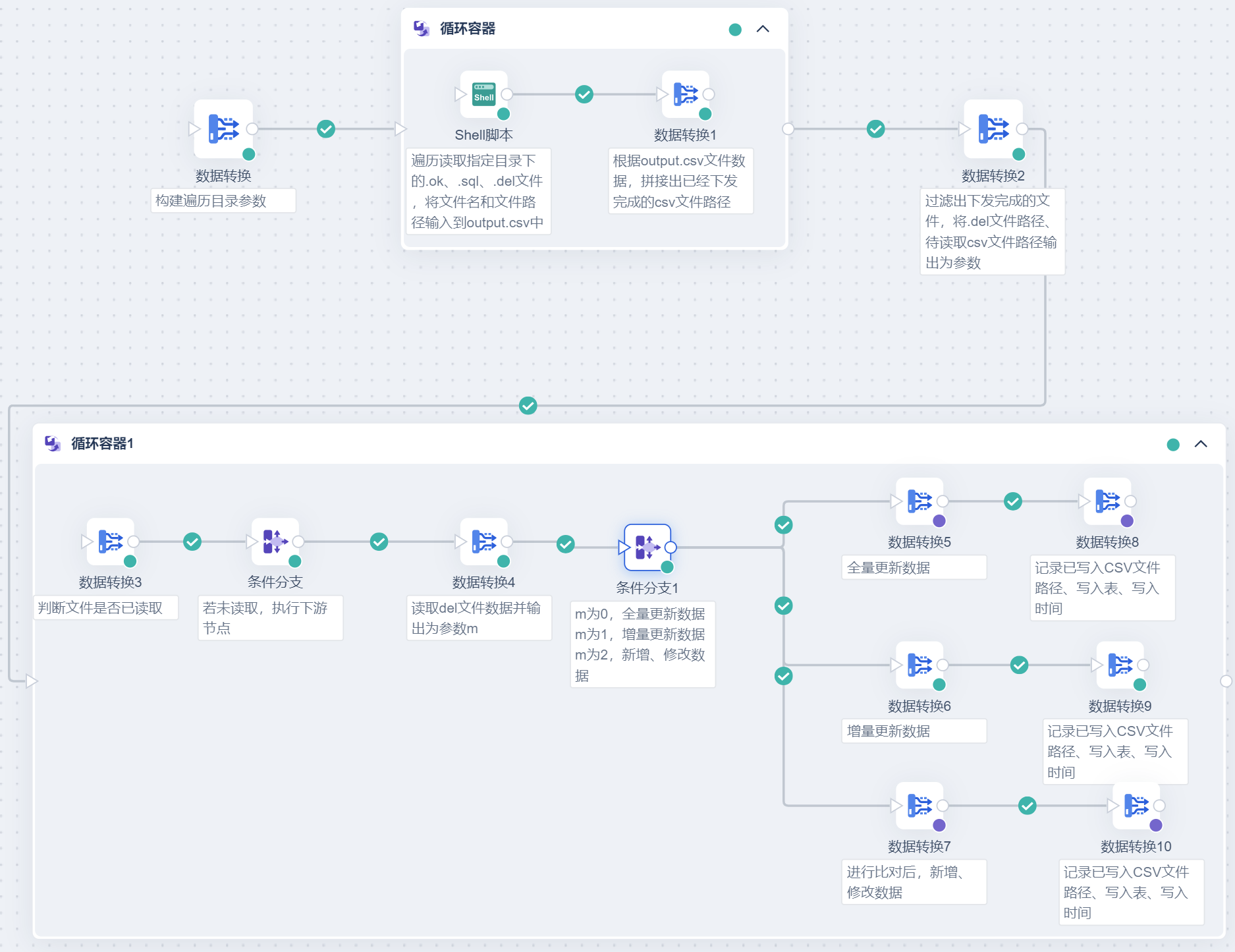

1.2 实现思路
1)将需要遍历的目录生成参数,「Shell 脚本」节点使用该参数获取指定目录下的 .ok、.sql、.del 文件,将文件名和文件路径输入到 output.csv 中,然后根据 output.csv 文件数据,拼接出待读取的 csv 文件路径,将数据保存到到数据库表中。
2)根据第一步输出的数据库表,将 .del 文件(需要根据该文件判断写入方式)路径、待读取 csv 文件路径输出为参数。
3)遍历第二步的参数,执行以下步骤:
  • 判断文件是否已读取,若未读取,执行下面步骤。
  • 读取 del 文件数据并输出为参数,根据参数值的不同,判断写入方式,根据不同的写入方式,将数据写入不同的表中。
  • 记录已写入 csv 文件的路径、写入表、写入时间。

1)由于 csv 下,文件夹是以日期命名的,构建遍历目录并输出为参数,参数值示例/data/demo_files/csv/2024-08-01/
2)「Shell 脚本」节点使用该参数遍历获取指定目录下的 .ok、.sql、.del 文件,将文件名和文件路径输入到 output.csv 中,然后根据 output.csv 文件数据,新增列拼接出待读取的 csv 文件路径,将数据输出到 path1 表中。
3)根据 path1 表数据,将 .del 文件(需要根据该文件判断写入方式)路径、待读取 csv 文件路径输出为参数。
4)遍历第三步的参数,执行以下步骤:
  • 根据待读取 csv 文件路径是否在 table_info 表中,判断文件是否已读取,若未读取,执行下面步骤。
  • table_info 表记录已写入 csv 文件的路径、写入表、写入时间。

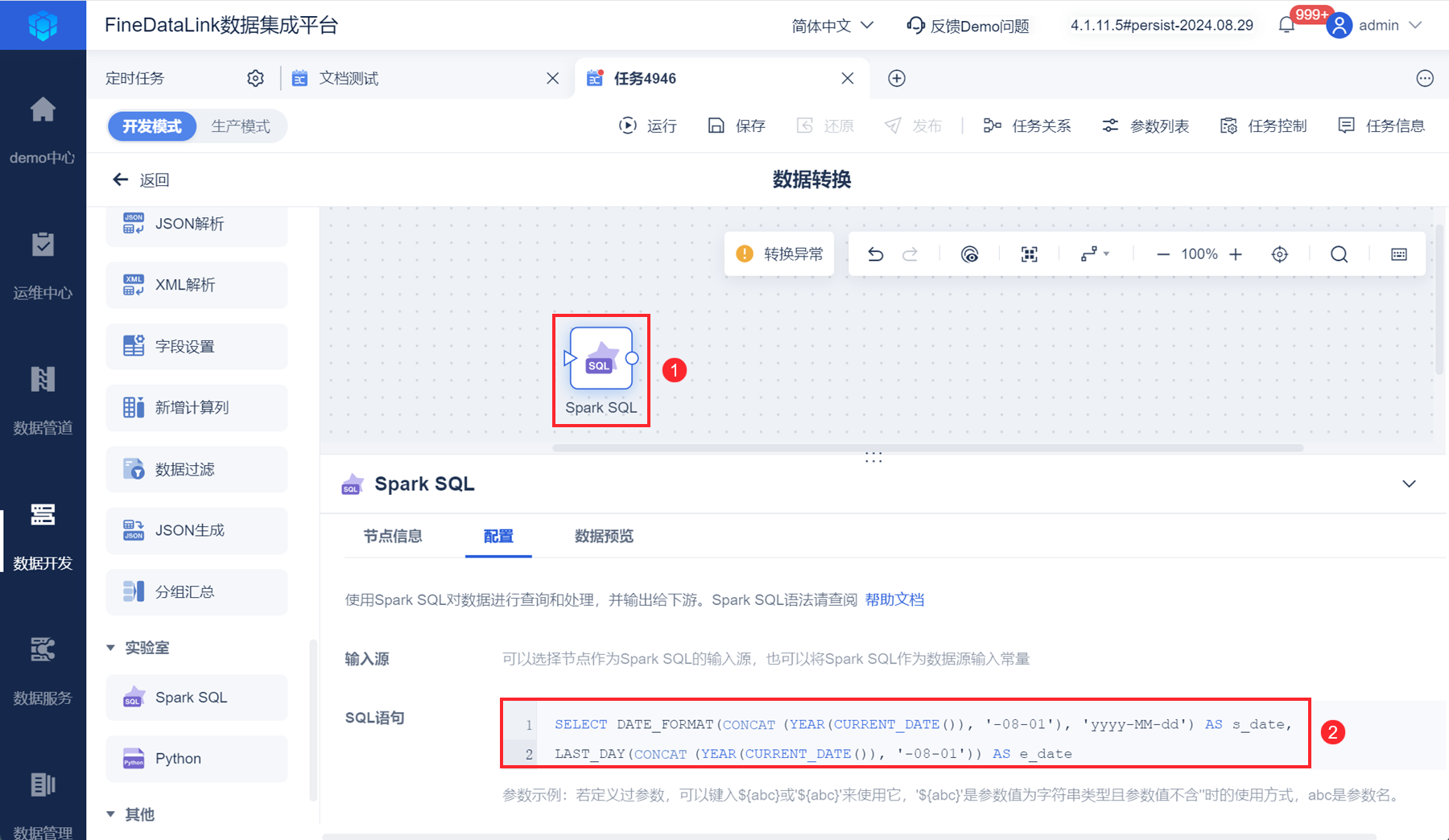

2)拖入「Spark SQL」算子,输入语句设置日期序列开始时间和结束时间。如下图所示:
本文示例(构建的是 2024 年 8 月份的日期序列):
SELECT DATE_FORMAT(CONCAT(YEAR(CURRENT_DATE()), '-08-01'), 'yyyy-MM-dd') AS s_date,
LAST_DAY(CONCAT(YEAR(CURRENT_DATE()), '-08-01')) AS e_date
其他方案(可构建当年当月第一天到当天的日期序列,用户根据实际情况选择):
SELECT CONCAT(LEFT(current_date,7),"-01") as s_date,LEFT(current_date,10) as e_date
点击「数据预览」,如下图所示:

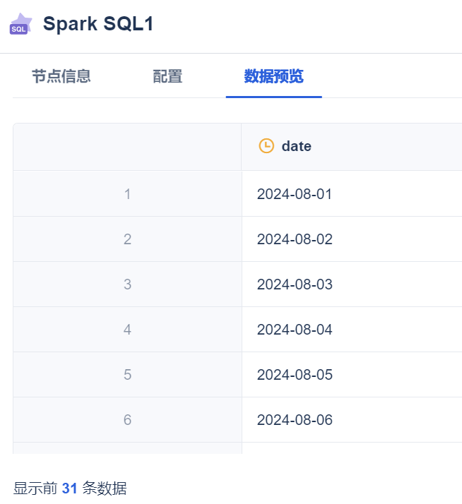

再拖入一个「Spark SQL」算子,使用 SQL 语句构建日期序列。如下图所示:
SELECT explode(sequence(to_date(s_date), to_date(e_date), interval 1 day)) as date from Spark SQL
注:SQL 语句中的 Spark SQL 为点击生成。
点击数据预览,如下图所示:

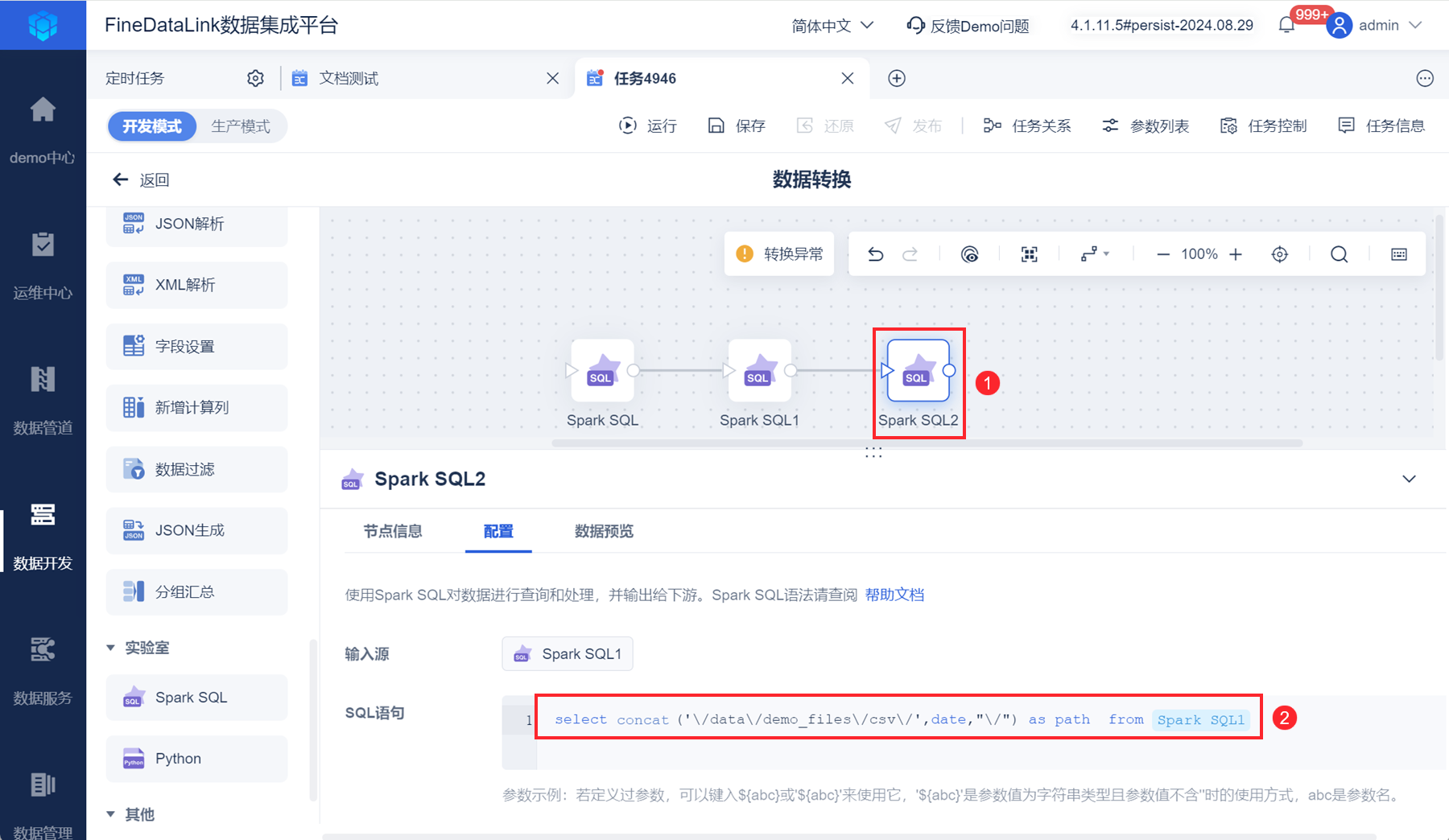

1)再拖入一个「Spark SQL」算子,构建遍历目录。如下图所示:
select concat('\/data\/demo_files\/csv\/',date,"\/") as path  from Spark SQL1
注:Spark SQL1 为点击生成;用户根据实际路径修改 SQL 语句。
点击数据预览,如下图所示:

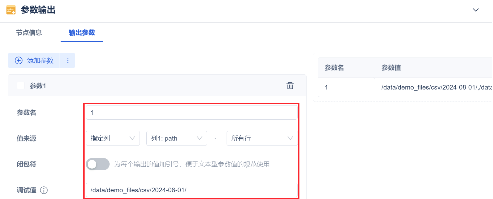

2)拖入「参数输出」算子,将生成的路径输出为参数。如下图所示:
注:建议设置调试值,便于后续节点引用该参数时查看效果;调试值不影响实际运行结果。

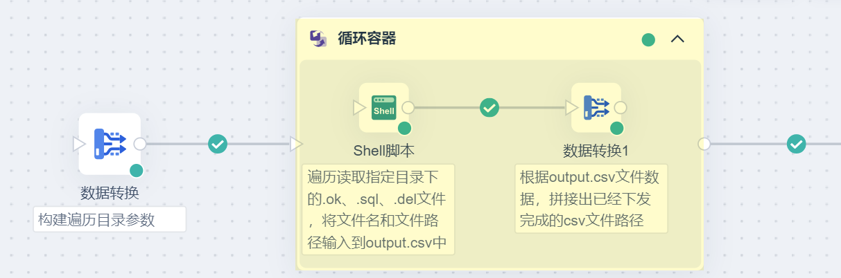

1)由于 2.4 节生成的参数为多个,「Shell 脚本」节点每次只能使用一个参数获取符合条件的文件信息,所以需要用到循环容器节点。
拖入循环容器节点,遍历目录参数。如下图所示:

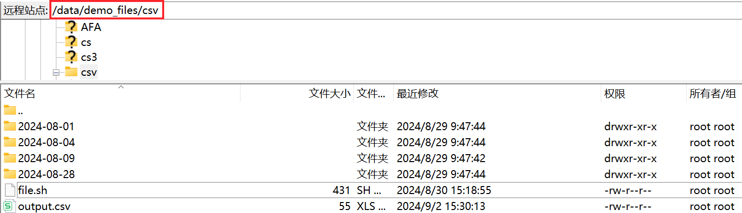

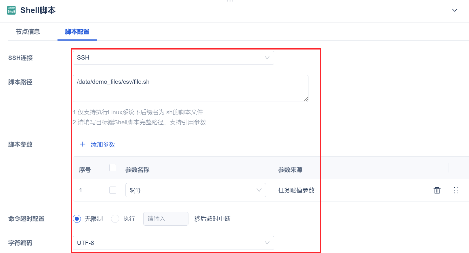

2)循环容器节点内拖入「Shell 脚本」节点,遍历获取指定目录下的 .ok、.sql、.del 文件,将文件名和文件路径输入到 output.csv 中。如下图所示:
.sh文件示例:.sh文件.zip
.sh文件代码如下所示:
注:用户根据实际情况修改代码;代码中的 $1 为 2.4.3 节输出的参数名称。

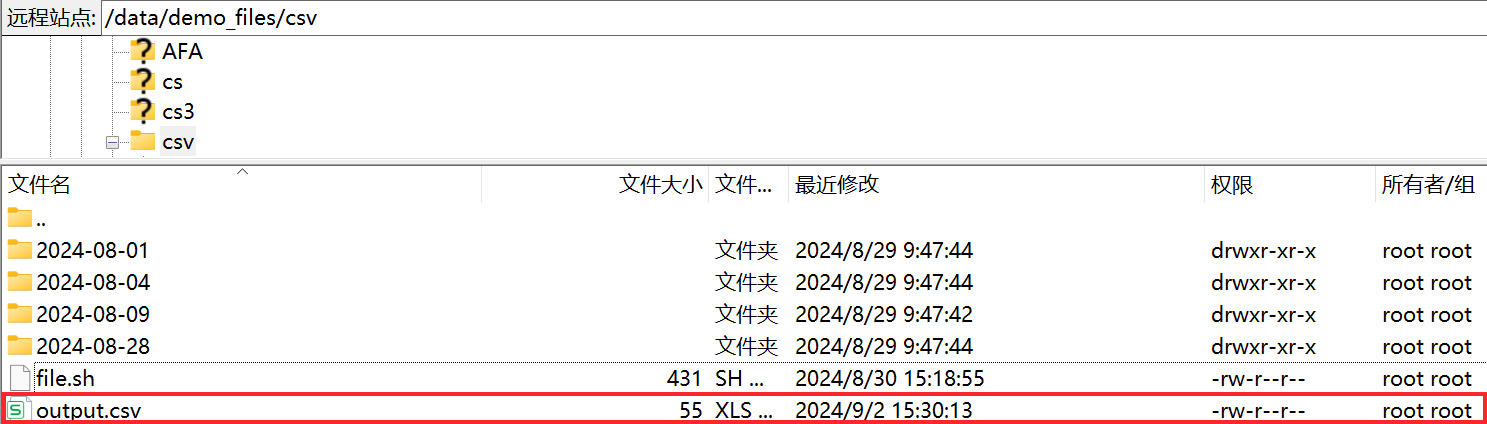

output.csv 文件说明:
「Shell 脚本」节点执行后,会生成一个 output.csv 文件,本文示例中,为避免 output.csv 文件后期过大,.sh 文件每次执行都是清空 output.csv 文件数据再写入,而非追加写入。output.csv 文件数据如下图所示:
由于后续步骤中要读取 output.csv 文件,但此时该文件并未生成,建议在 output.csv 文件路径下上传一个示例文件(由于每次都是清空目标表再写入,示例数据不会影响实际任务运行结果)。如下图所示:
示例文件:output文件.zip

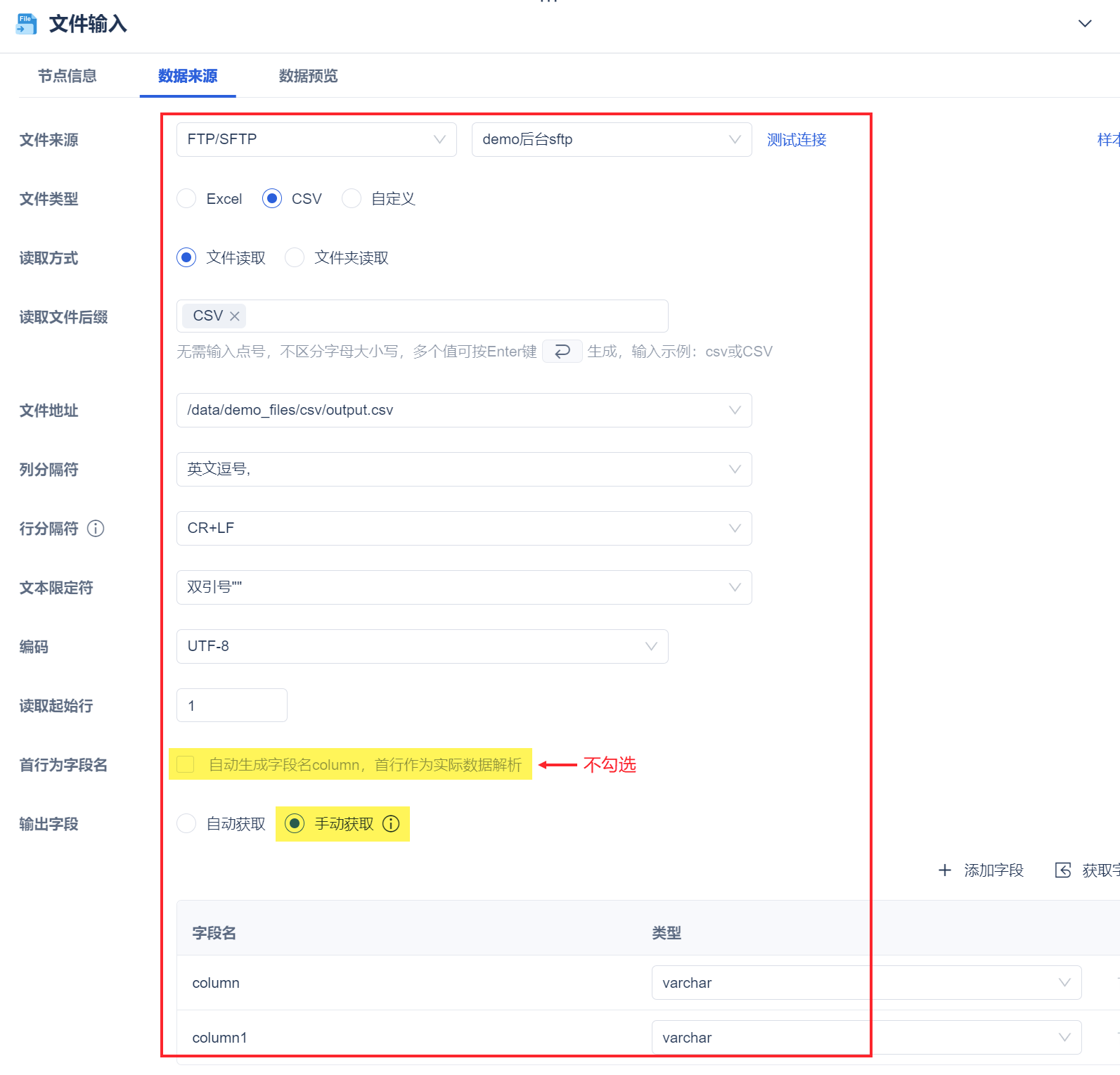

本节需要根据 output.csv 文件数据,拼接出已经下发完成的 csv 文件路径,便于后续读取 csv 文件数据。
1)「Shell 脚本」节点后拖入一个数据转换节点,进入数据转换节点。拖入文件输入算子,读取 output.csv 文件数据。如下图所示:
点击数据预览,如下图所示:

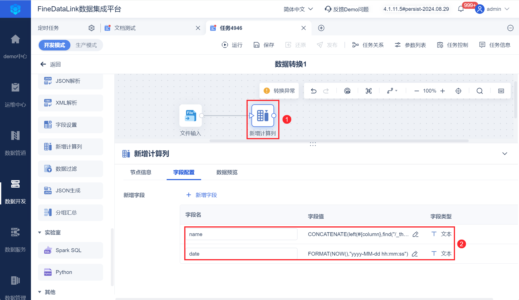

2)拖入一个新增计算列算子,根据 output.csv 文件数据,拼接出已经下发完成的 csv 文件路径。
新增 name 列,值为:CONCATENATE(left(#{column},find("/_thread",#{column})),"file/",left(#{column1},find(".",#{column1})),"csv")
新增 date 列,值为:FORMAT(NOW(),"yyyy-MM-dd hh:mm:ss")
如下图所示:
点击「数据预览」,如下图所示:

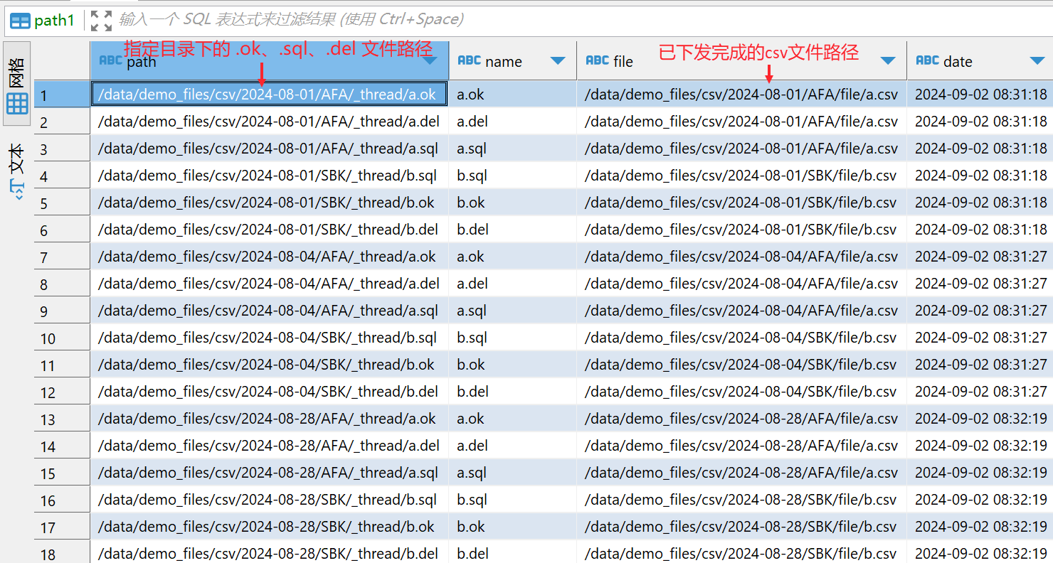

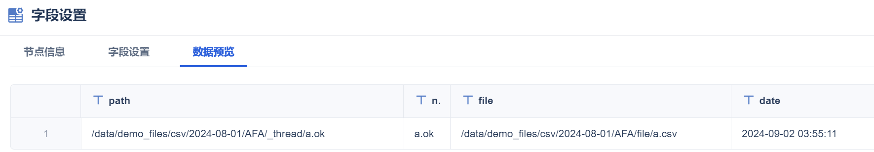

3)拖入字段设置算子,修改字段名。如下图所示:
点击数据预览,如下图所示:
path 字段值为 .ok、.sql、.del 文件路径,file 字段值为已经下发完成的 csv 文件路径。

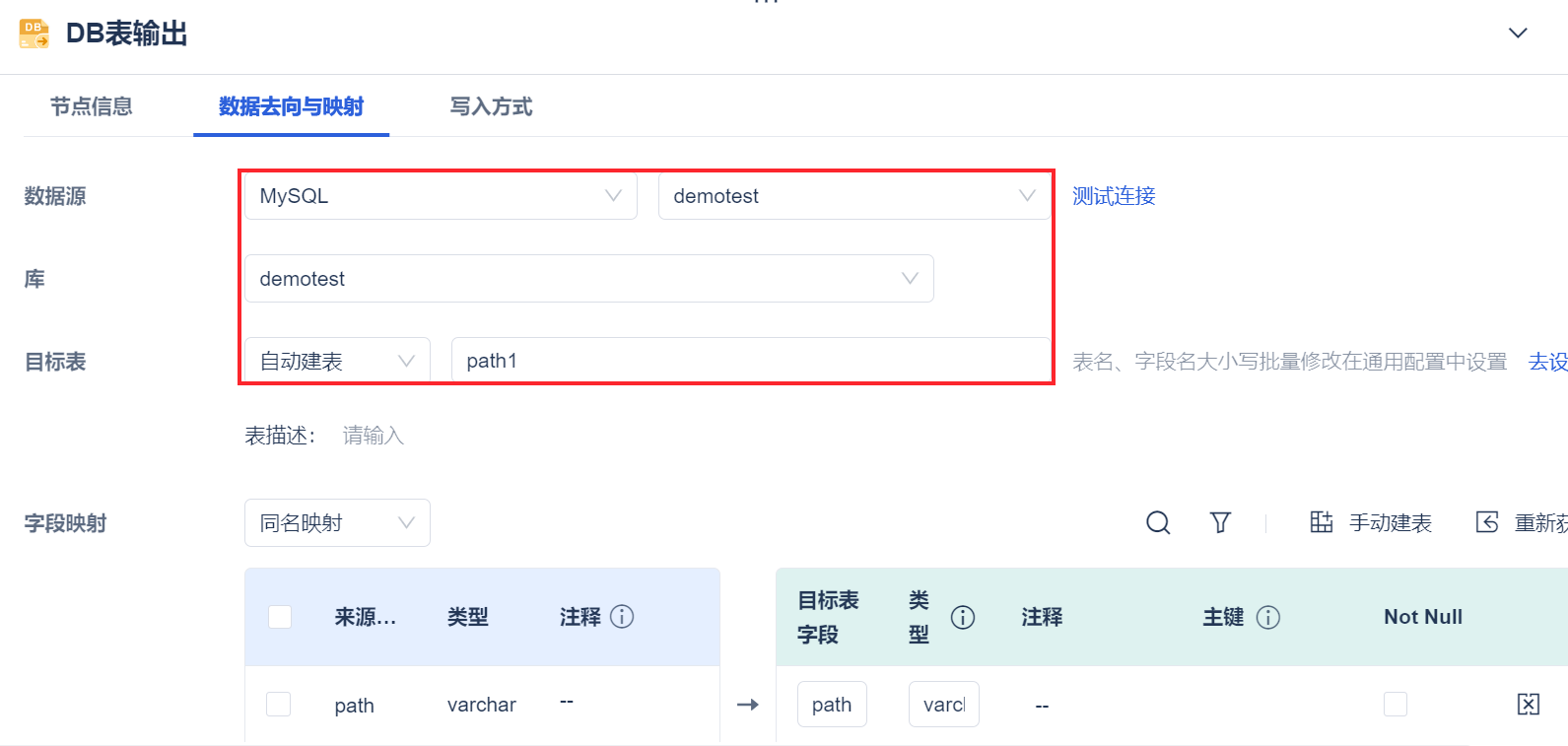

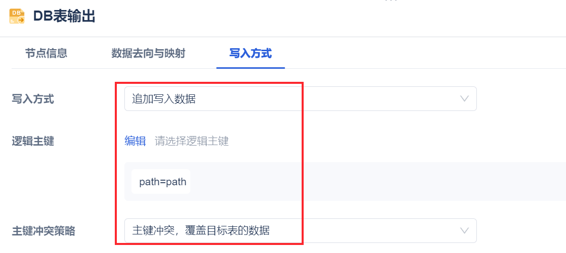

4)拖入DB表输出算子,将数据输出到 path1 表中。如下图所示:
写入方式选择追加写入数据,逻辑主键设置为path字段,主键冲突策略选择主键冲突,覆盖目标表的数据。如下图所示:
5)由于 path1 表后续会用到,点击运行按钮,运行任务生成 path1 表。如下图所示:
任务运行后,path1 表数据如下图所示:
2.6 将.del文件路径、待读取csv文件路径输出为参数
1)「循环容器」节点外接一个「数据转换」节点,进入「数据转换」节点。
2)拖入DB表输入算子,读取 path1 表数据。如下图所示:

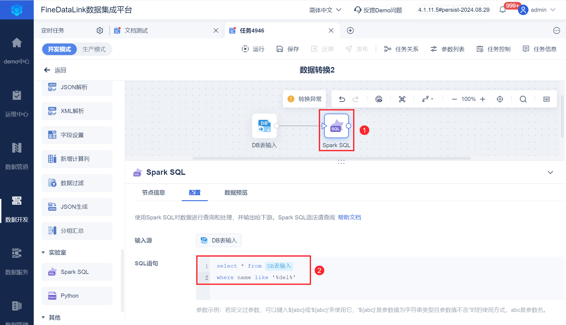

3)拖入「Spark SQL」算子,过滤出 .del 文件的数据。如下图所示:
.del 文件不同值代表不同的写入方式。
点击数据预览,如下图所示:

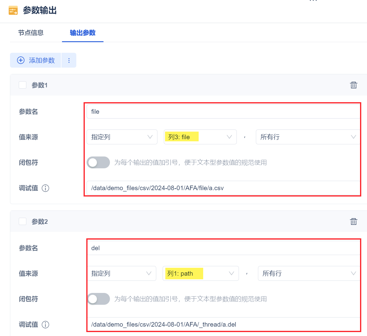

4)拖入参数输出算子,将 path、file 字段输出为参数。如下图所示:
  • path 字段值:不同值代表不同写入方式;可根据该值判断写入方式。
  • file 字段值:已下发完成的 csv 文件路径;可根据该值读取 csv 文件数据。

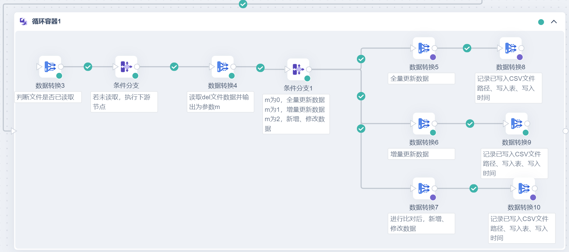

2.7 根据不同写入方式写入数据
2.7.1 设置循环容器

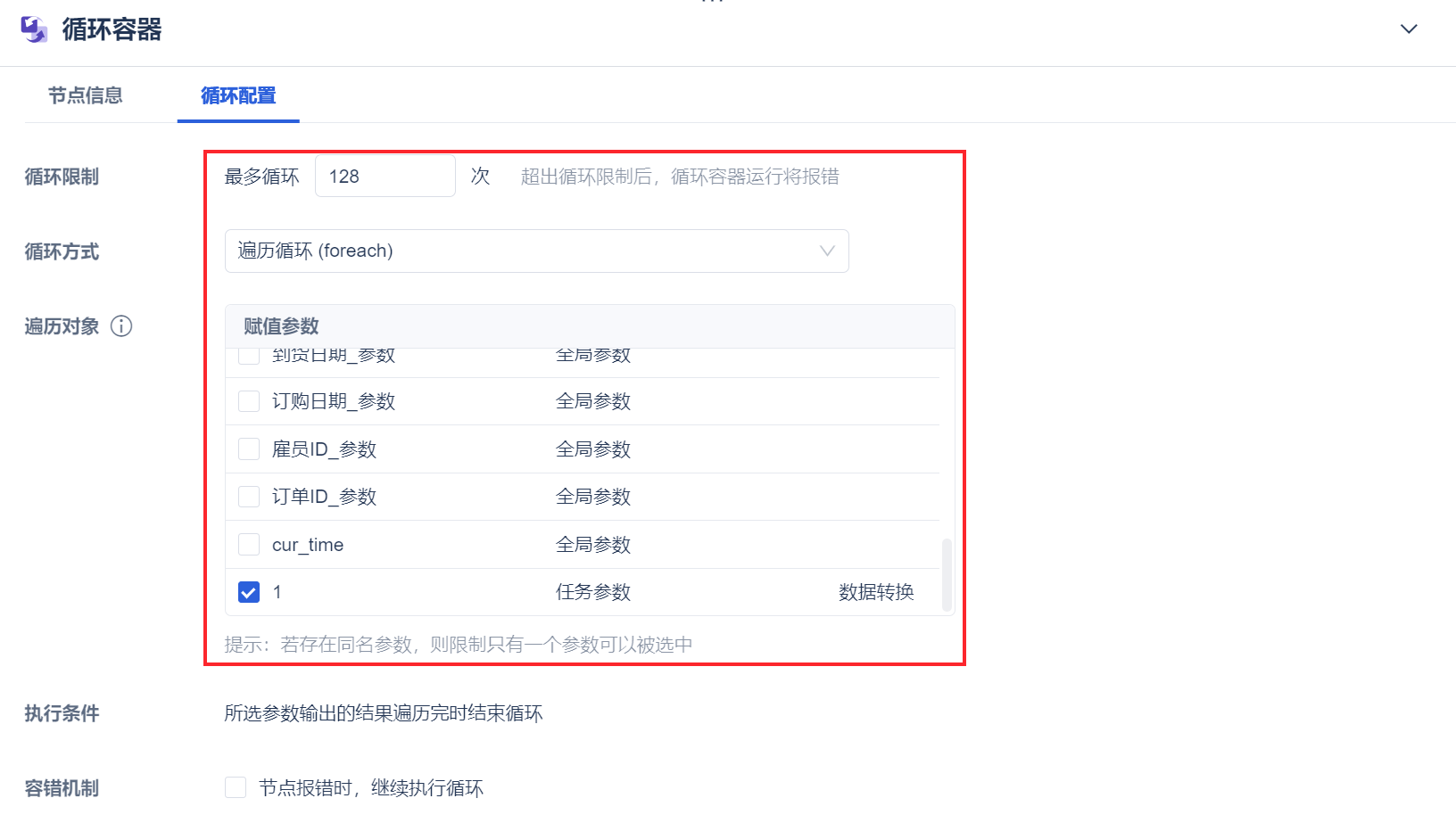

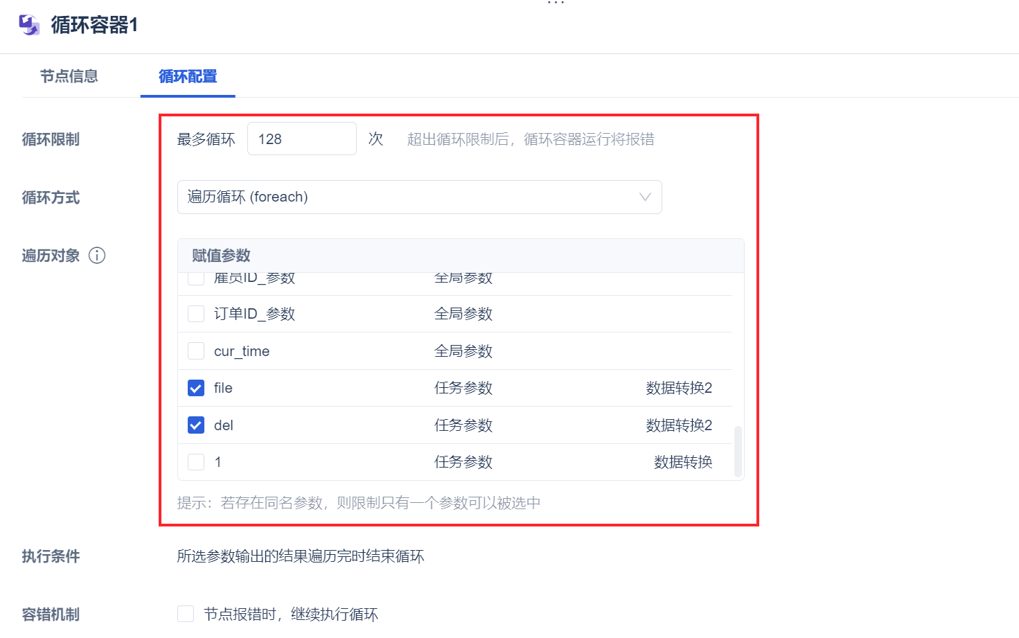

由于 2.6 节输出的参数为多个,「文件输入」算子每次读取 csv 文件时OR条件分支节点每次根据参数值进行判断时,只能使用一个参数。所以,需要使用到「循环容器」节点,遍历所有参数。
拖入「循环容器」节点,遍历对象为 2.6 节输出的两个参数。如下图所示:

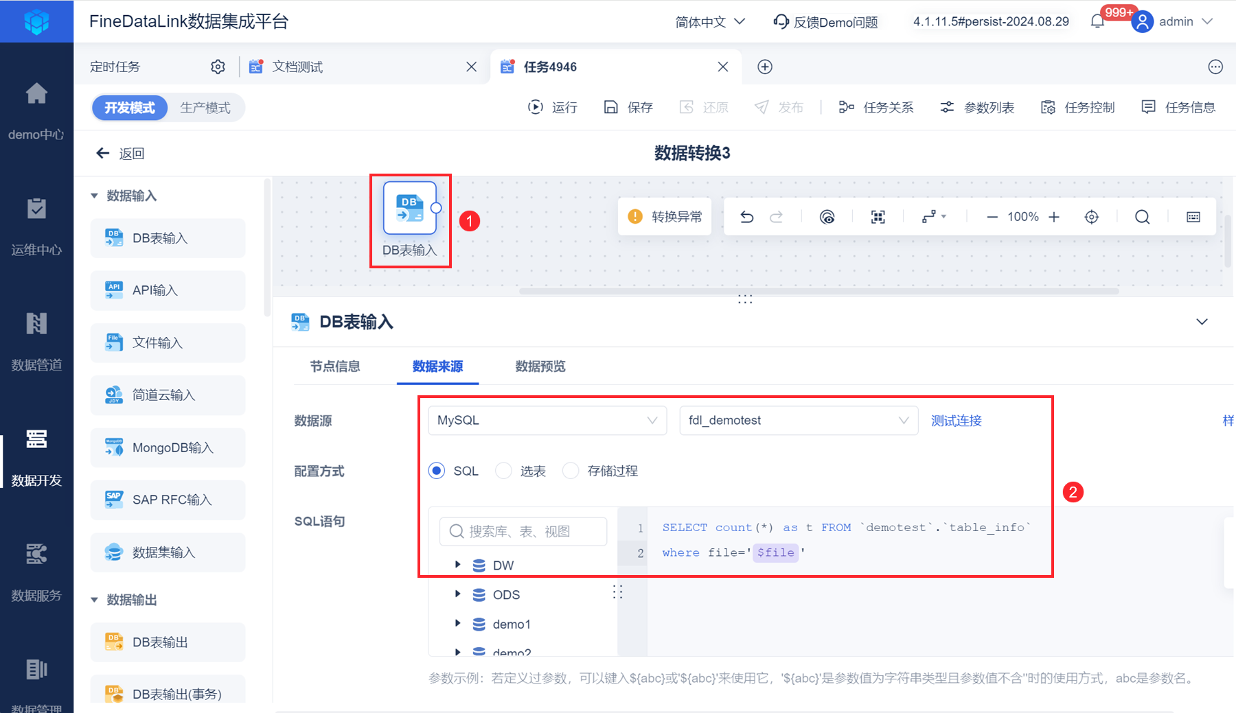

3)拖入DB表输入算子,统计传入的 file 参数(已下发完成的 csv 文件路径)与记录表 table_info 表中的 file 相同的数量如下图所示:
SELECT count(*) as t FROM `demotest`.`table_info`
where file='${file}'

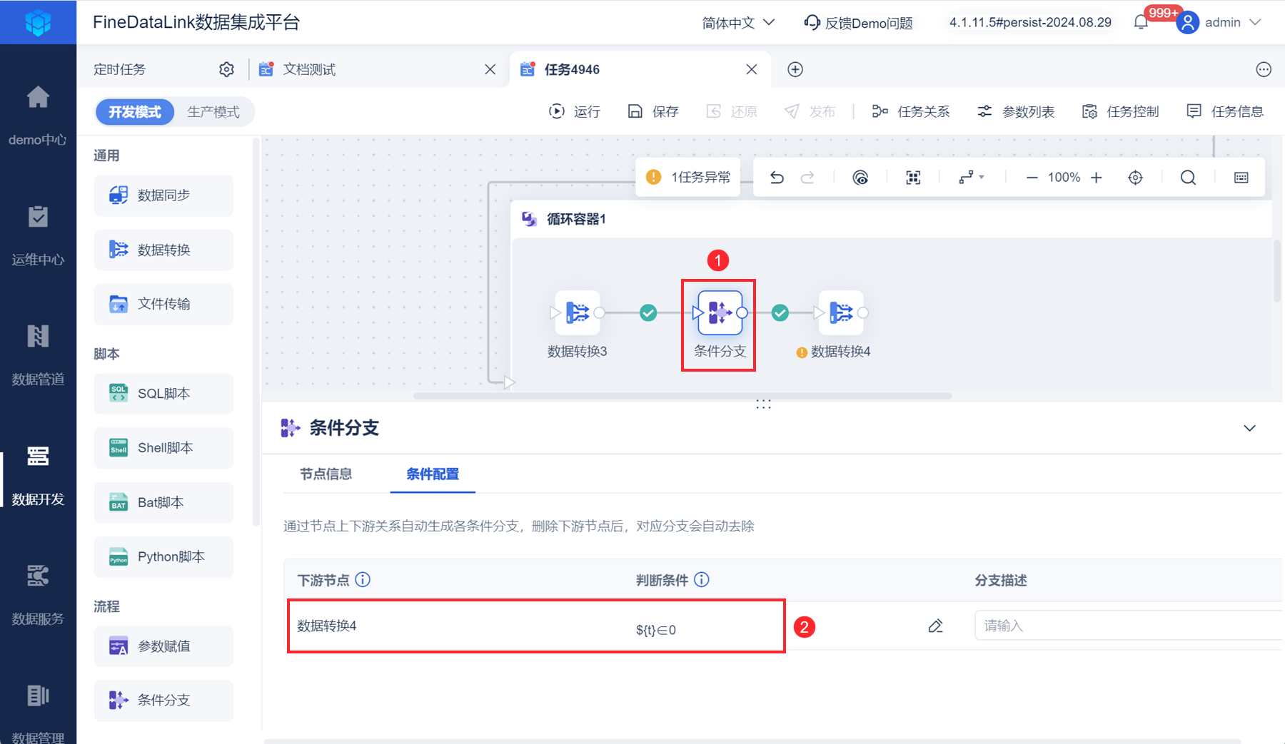

5)拖入「条件分支」节点、数据转换节点,条件分支节点中设置若参数 t 为 0(该 csv 文件未被读取过),则执行后续节点。如下图所示:

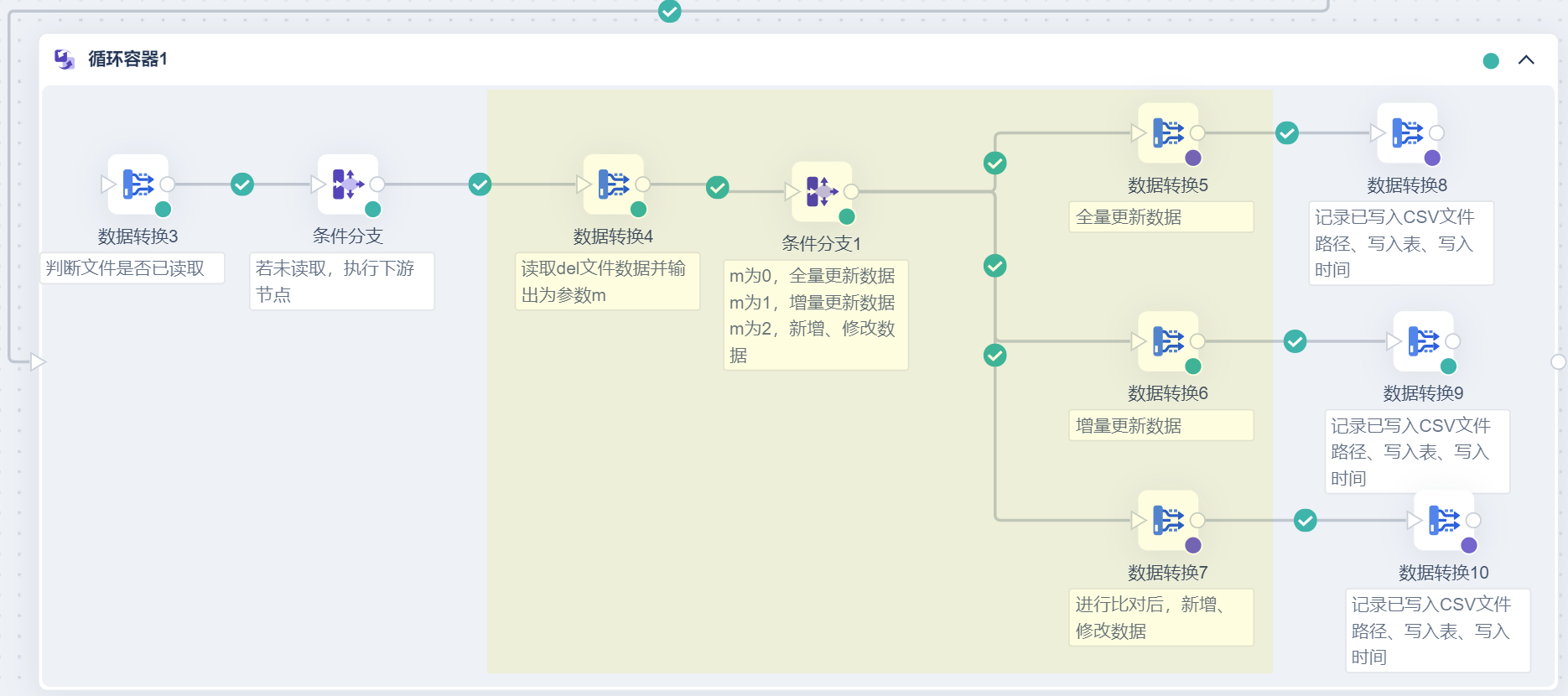

2.7.3 获取写入方式并写入数据
写入方式记录在 .del 文件中,当值为 0 时,清空目标表再写入数据;当值为 1 时,新增数据;当值为 2 时,增加/更新表数据;不同写入方式写入到不同表中。
使用 table_info 表记录已经读取完成的文件,以便在任务异常重启时避免重复写入。

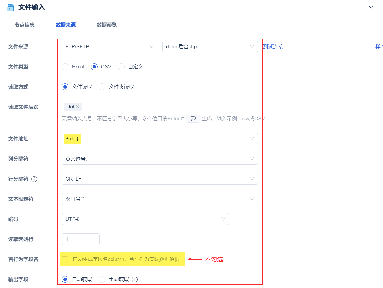

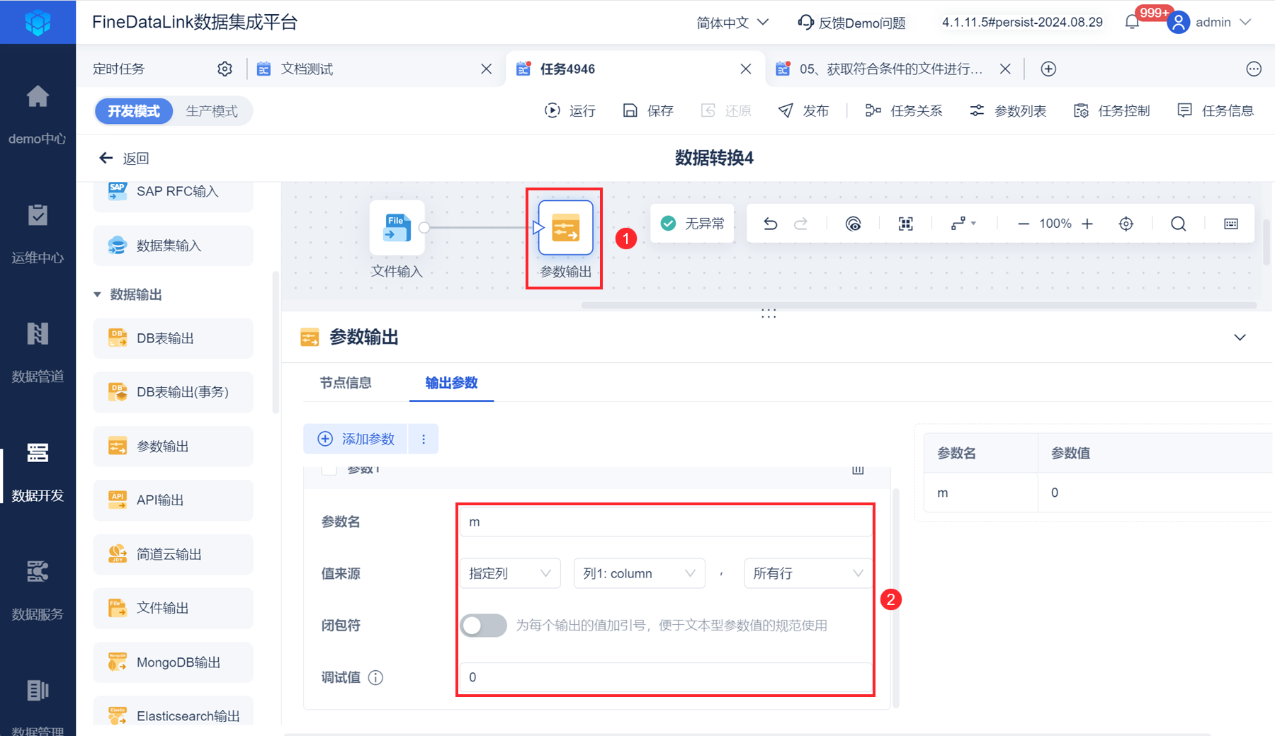

1)进入「数据转换4」节点,拖入文件输入算子,读取 .del 文件。如下图所示:
2)拖入「参数输出」算子,将 .del 文件的值输出,便于后续判断写入方式。如下图所示:

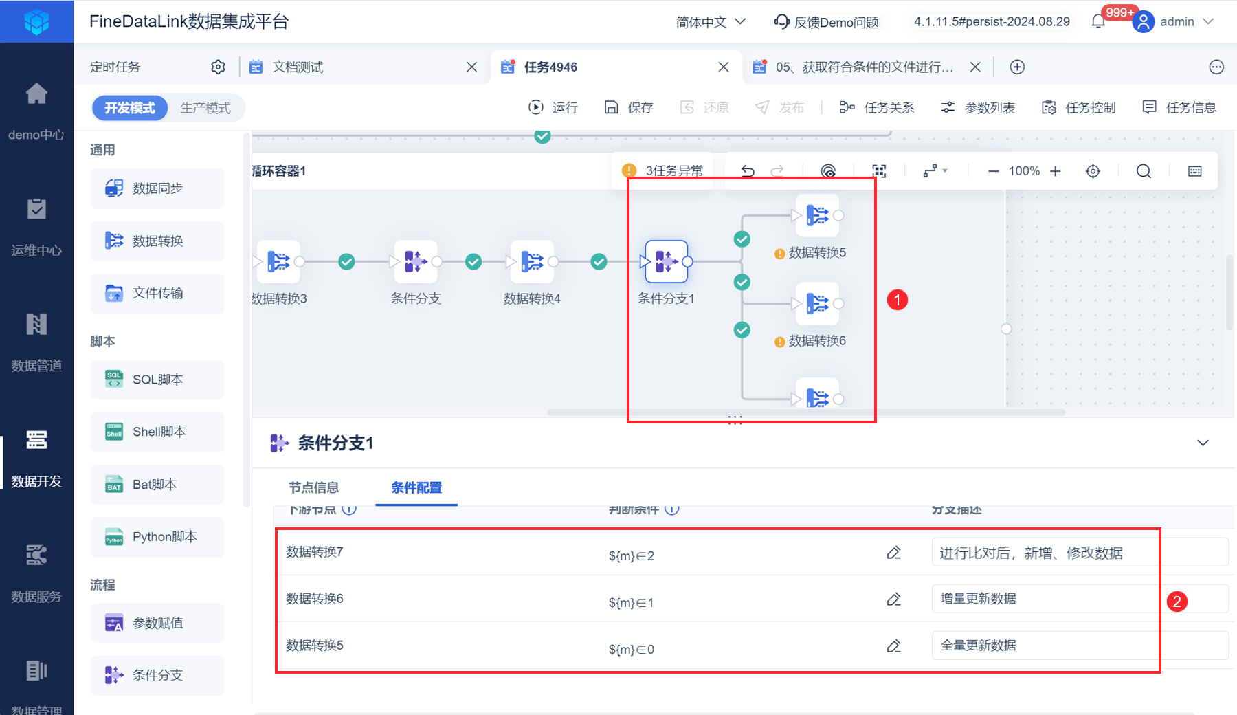

3)拖入「条件分支」节点、三个数据转换节点,根据 m 参数值的不同,执行不同下游分支节点。
当 m 值为 0 时,清空目标表再写入数据;值为 1 时,新增数据;当值为 2 时,增加/更新表数据;不同写入方式写入到不同表中。

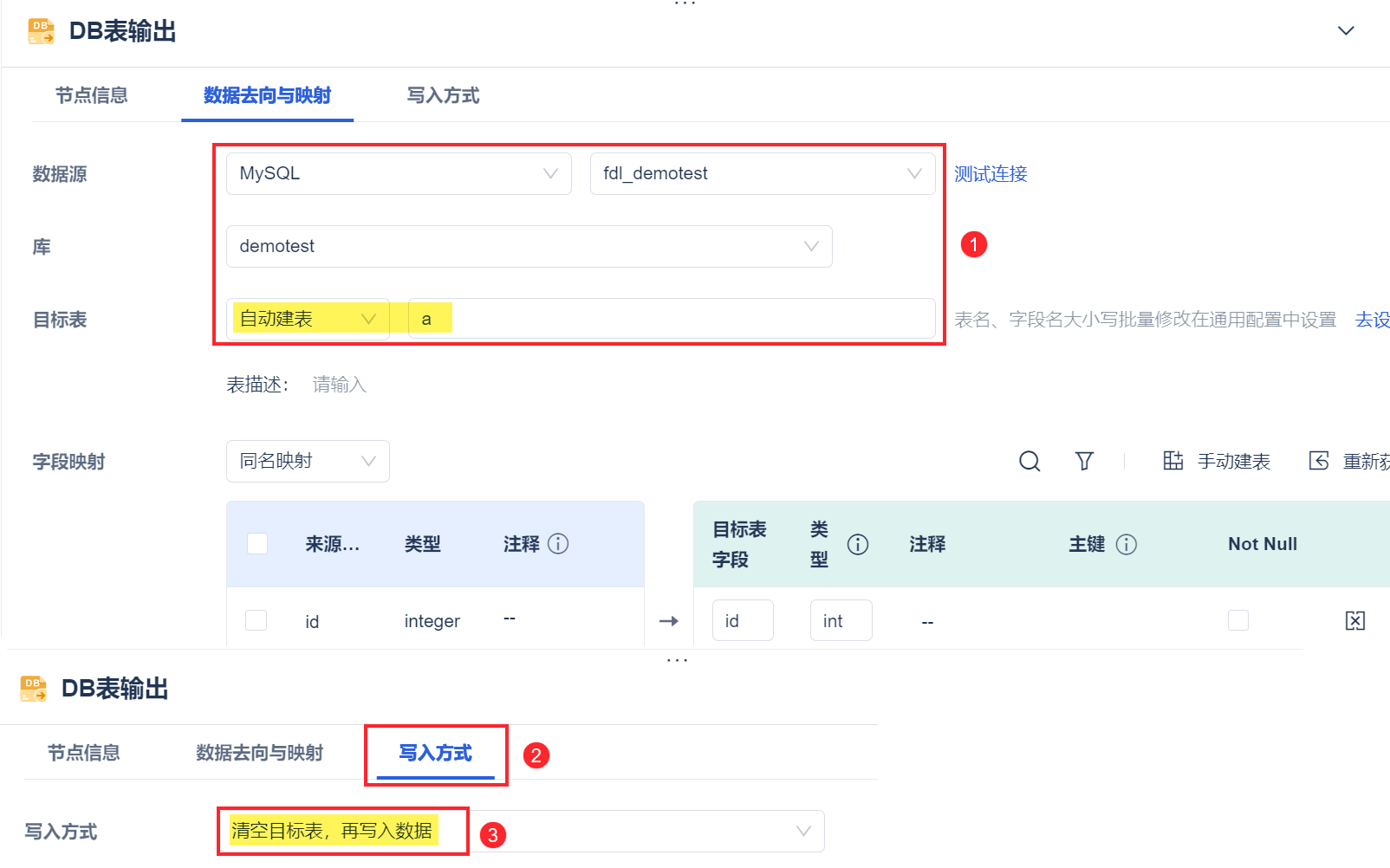

数据转换5节点:全量更新数据

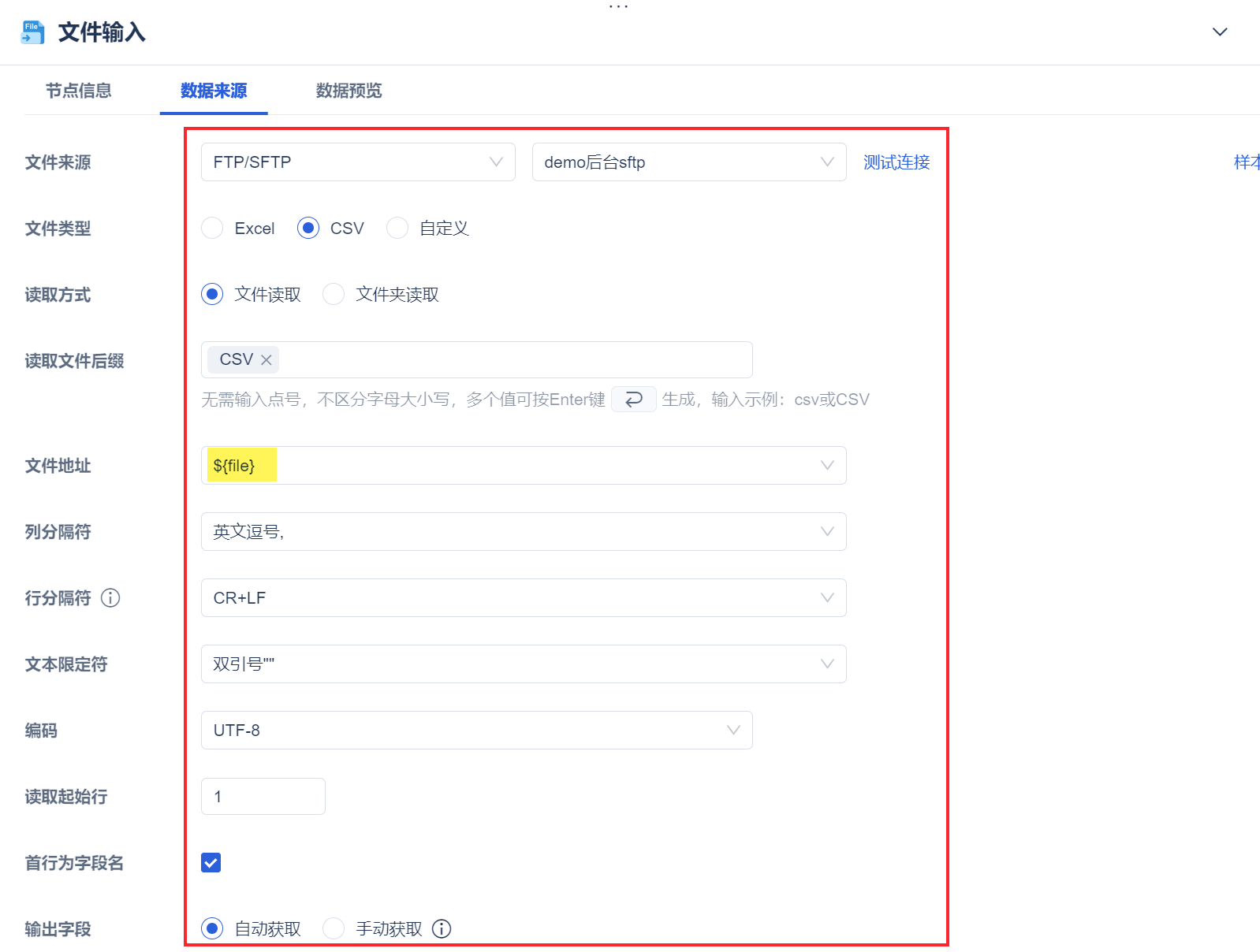

拖入「文件输入」算子,读取 csv 文件。如下图所示:
点击「数据预览」,如下图所示:
拖入DB表输出算子,将数据输出到数据库表中。如下图所示:

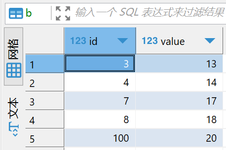

增量更新数据会写入到数据库表 b 中,设计任务时,需要在数据库中创建一张表 b ,便于与 csv 文件数据对比。
表 b 数据示例:b.xlsx
表 b 数据如下图所示:

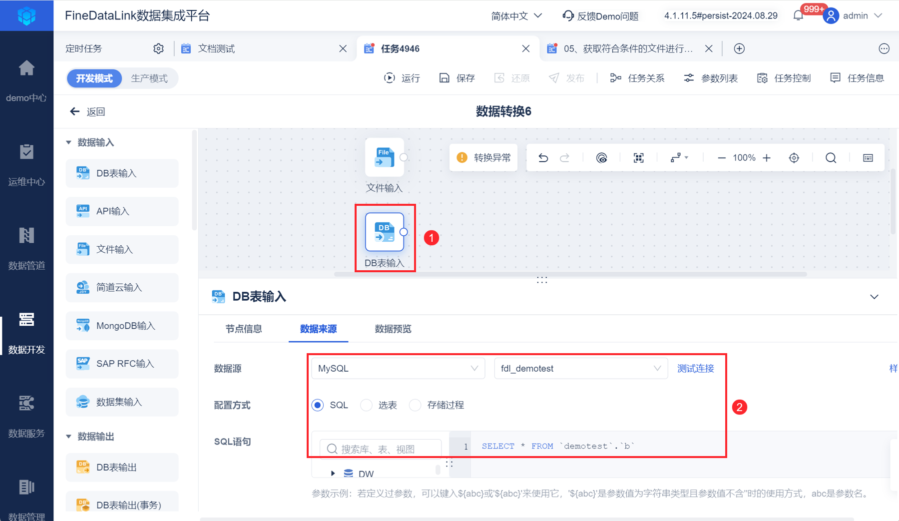

拖入文件输入算子,读取 csv 文件。如下图所示:
拖入「DB表输入」算子,读取表 b 数据。如下图所示:
拖入「数据比对」算子,对比数据。如下图所示:
拖入「DB表输出」算子,执行新增操作。如下图所示:

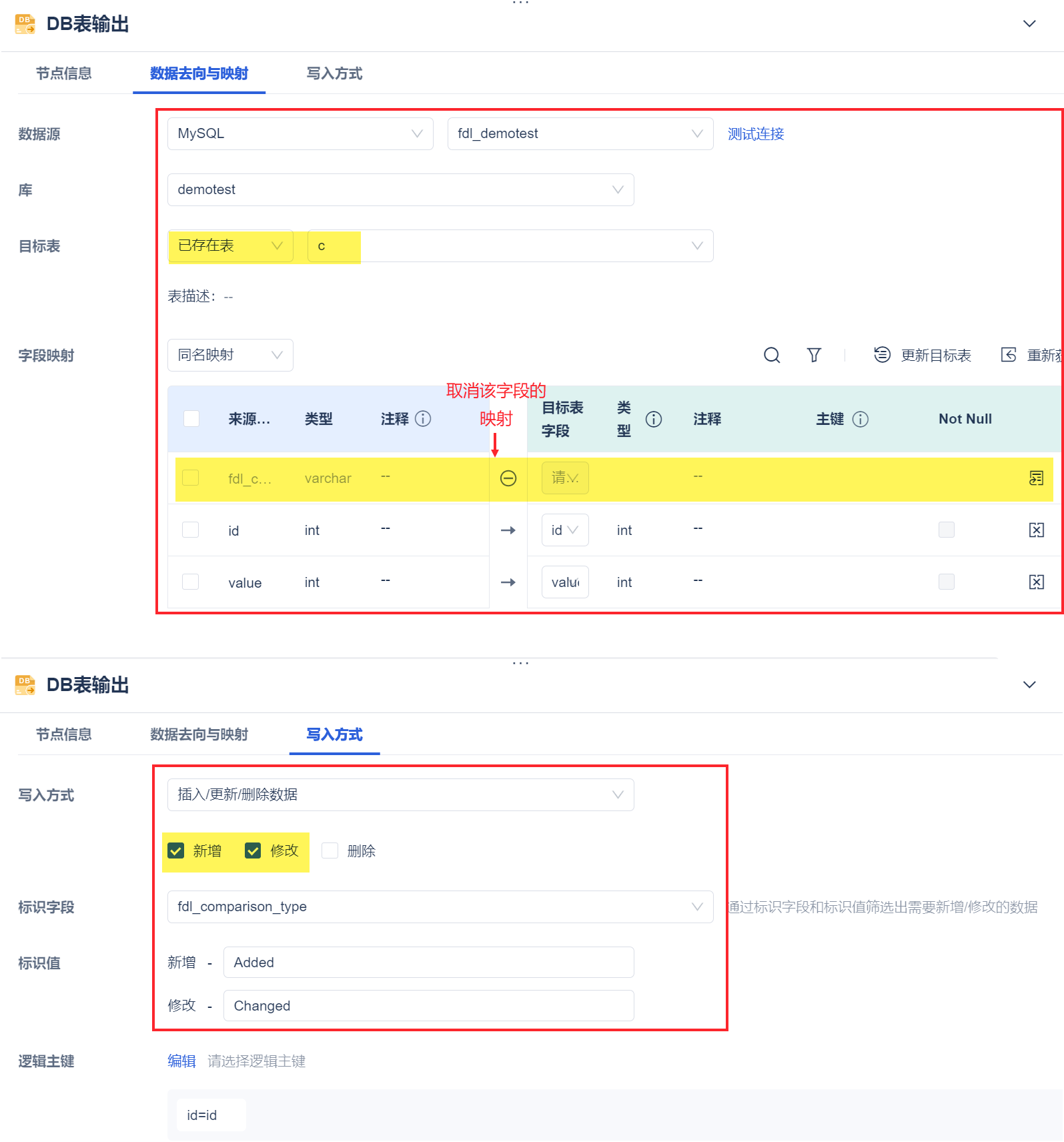

新增、修改数据会写入到数据库表 c 中,设计任务时,需要在数据库中创建一张表 c ,便于与 csv 文件数据对比。
表 c 数据示例:c.xlsx
表 c 数据如下图所示:
数据转换6节点不同的是,「DB表输出」算子设置不同:

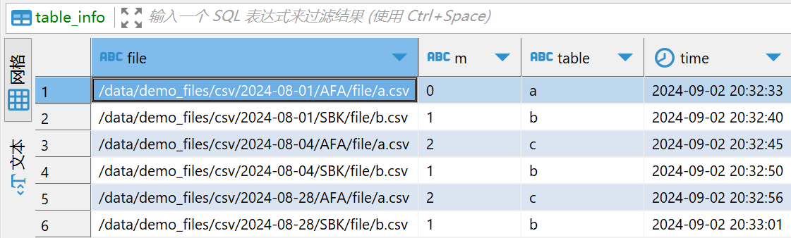

2.7.4 记录已经读取完成的文件
1)拖入三个「数据转换」节点,分别与前面的数据转换节点相连。
2)进入数据转换8节点,拖入Spark SQL算子,SQL 语句如下:
select '${file}' as file,'${m}' as m ,'a' as table,current_timestamp as time
获取已写入 csv 文件的路径、.del文件值(不同值代表不同写入方式)、最终数据写入表名、当前时间,如下图所示:
3)拖入「DB表输出」算子,将数据写入到 table_info 表中。如下图所示:
数据转换9节点数据转换10节点数据转换8节点不同的是,Spark SQL算子的 SQL 语句:
数据转换9节点:select '${file}' as file,'${m}' as m ,'b' as table,current_timestamp as time
数据转换10节点:select '${file}' as file,'${m}' as m ,'c' as table,current_timestamp as time

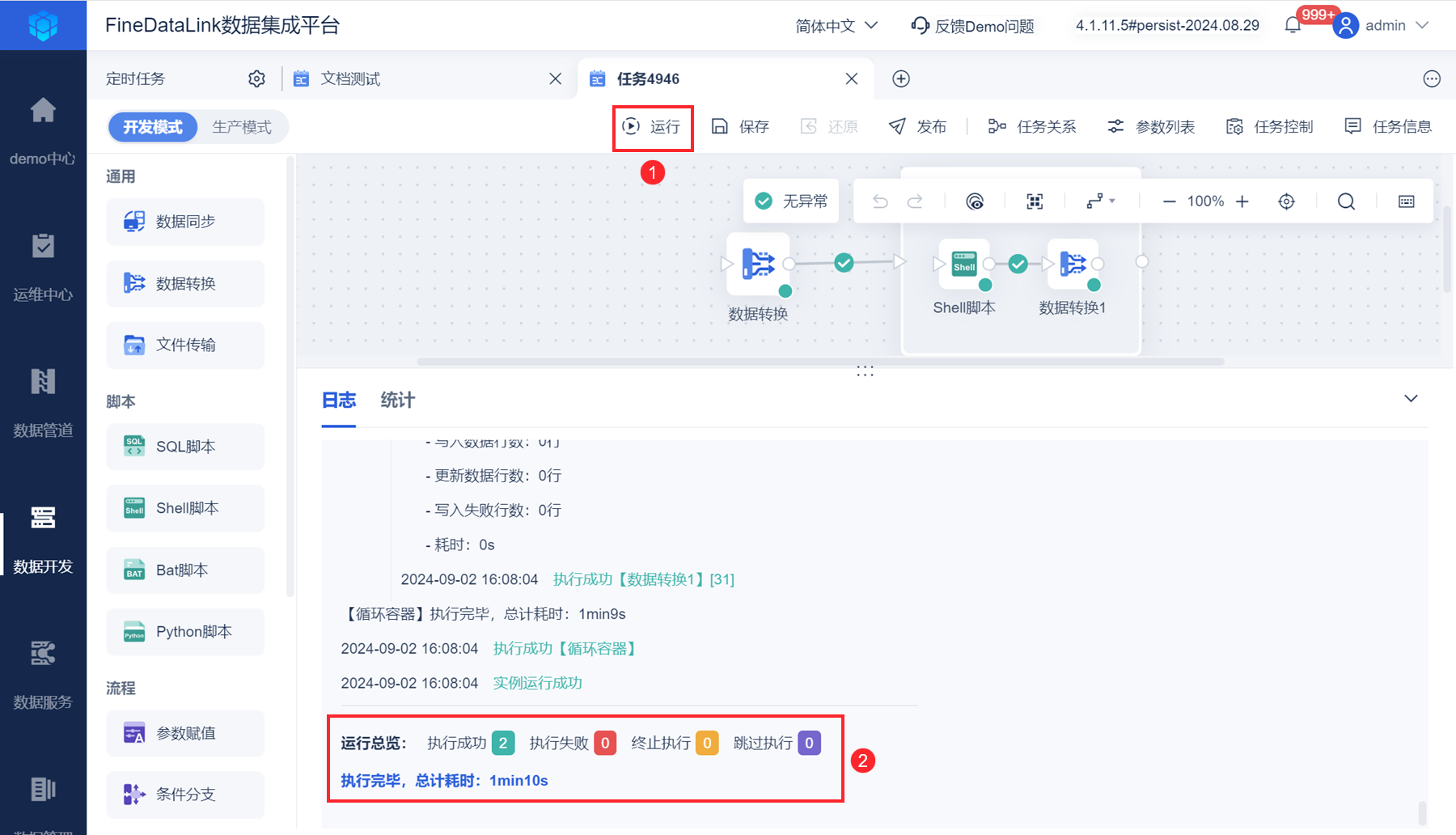

1)点击运行按钮,任务执行成功后,如下图所示:

table_info 表数据如下图所示:
