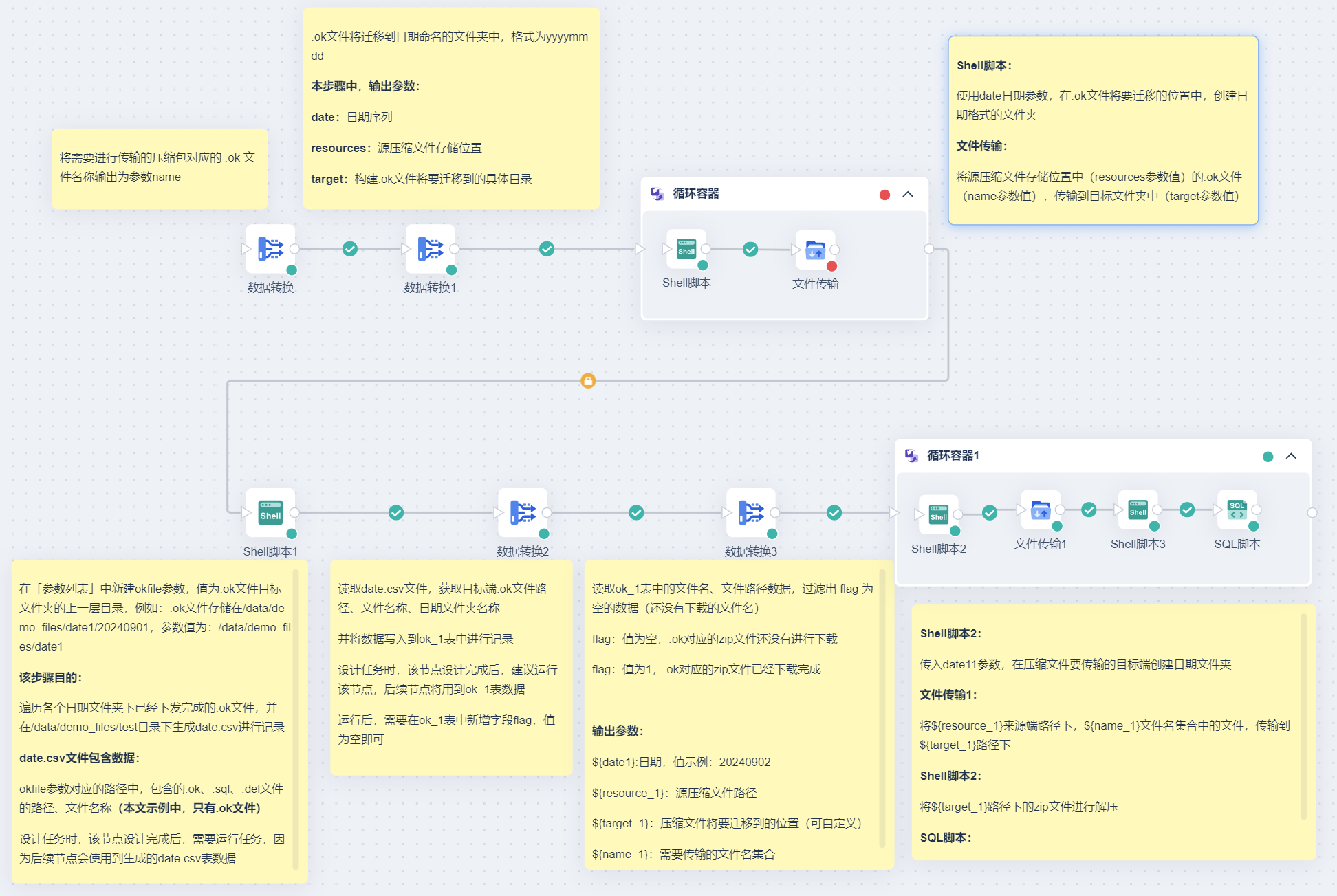

1.2 实现思路

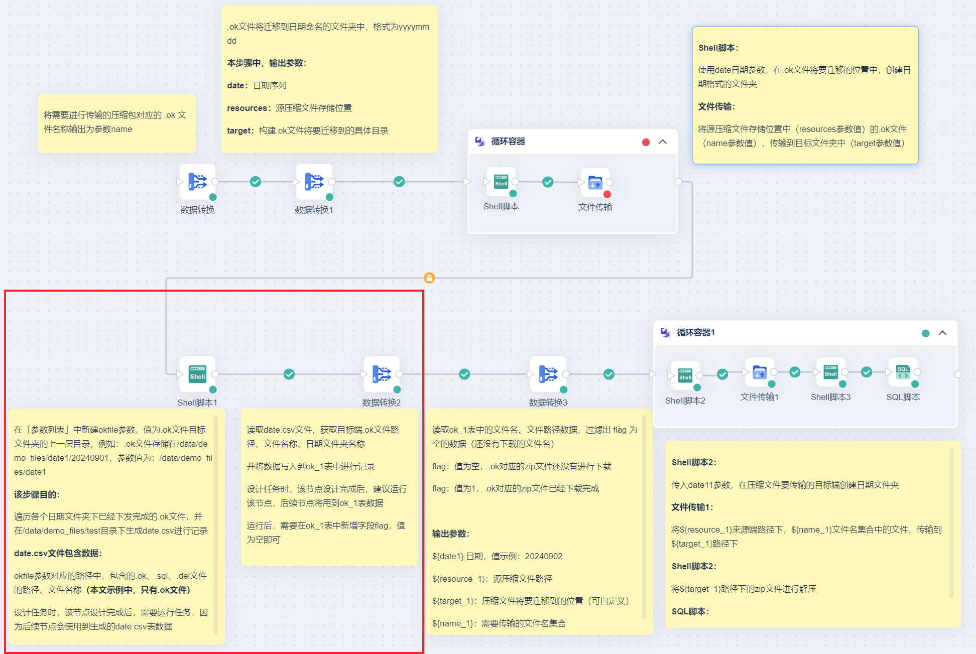

1)将需要进行传输的压缩包对应的 .ok 文件名称输出为参数。
2)需要先迁移 .ok 文件,便于后续步骤中根据 .ok 文件路径,判断压缩文件是否已成功传输:
  • 2.1:由于 .ok 文件将迁移到日期命名的文件夹中(格式为yyyymmdd),构建日期序列、源压缩文件存储位置、.ok文件将要迁移到的具体目录,并输出为参数。
  • 2.2:「循环容器」节点遍历 2.1 步骤中生成的参数,使用「Shell脚本」节点在对应的目标服务器上构建和来源 FTP 服务器相同的日期文件夹,将来源 FTP 服务器上的部分文件(使用第 1 步的参数进行过滤)传输到目标服务器上。
  • 2.3:.ok 文件传输完成后,使用「Shell脚本」遍历 .ok 文件所在的目标文件夹目录,输出 csv 文件记录已经下发成功的 .ok 文件名称和路径。
3)读取 2.3 步骤生成的 csv ,获取 .ok 文件名、文件路径、上层日期文件夹名称,输出到 DB 表中,进行文件下载记录。
4)读取 3 步骤 DB 表中的数据,构建源压缩文件路径、压缩文件将要迁移到的位置、日期、需要传输的文件名集合,进行参数输出。
5)最后循环遍历步骤 4 中的参数,在压缩文件将要迁移到的位置中构建日期文件夹,将最终下发完成的压缩文件、.ok 文件全部输出到目标端对应的目录下。传输成功之后,调用「Shell脚本解压压缩文件,在第 3 步的 DB 表中标记传输完成的文件。

2.2 方案说明
具体思路可参考本文 1.2 节内容,任务设计请看下图:

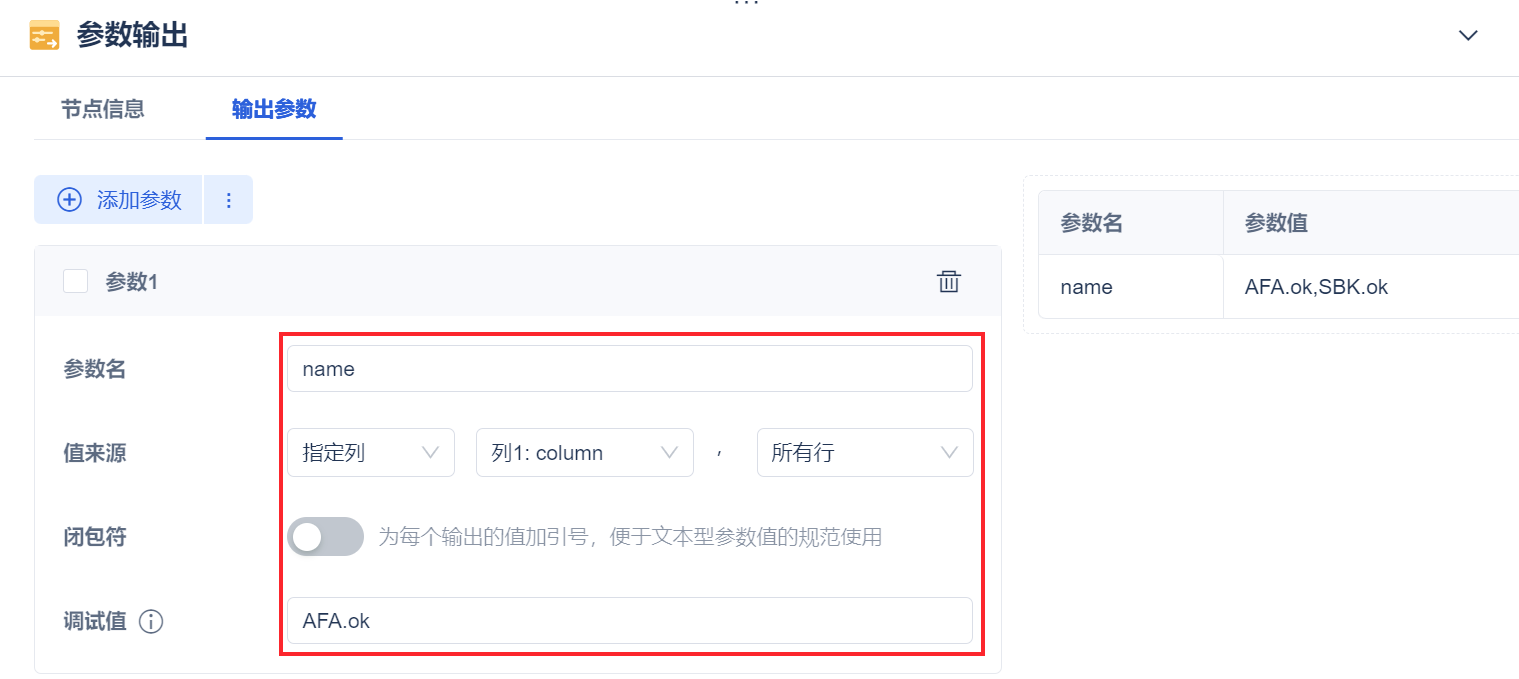

3)拖入参数输出算子,将读取的数据输出为参数 name。如下图所示:
注:建议设置参数调试值,便于后续节点引用参数时查看效果;该调试值并不影响实际运行结果。

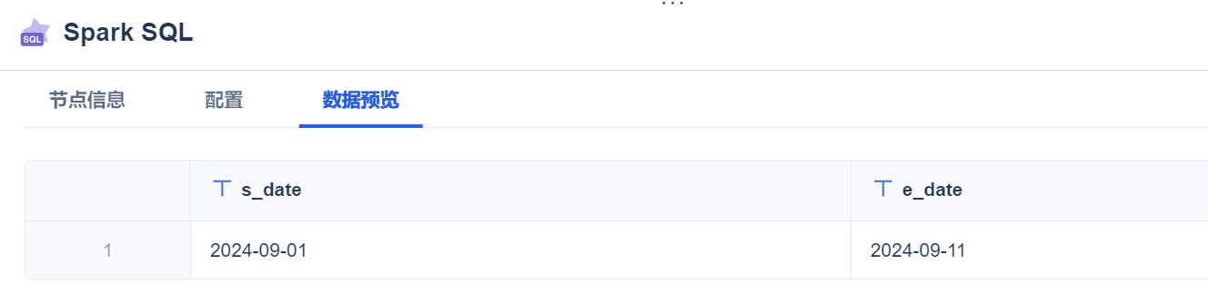

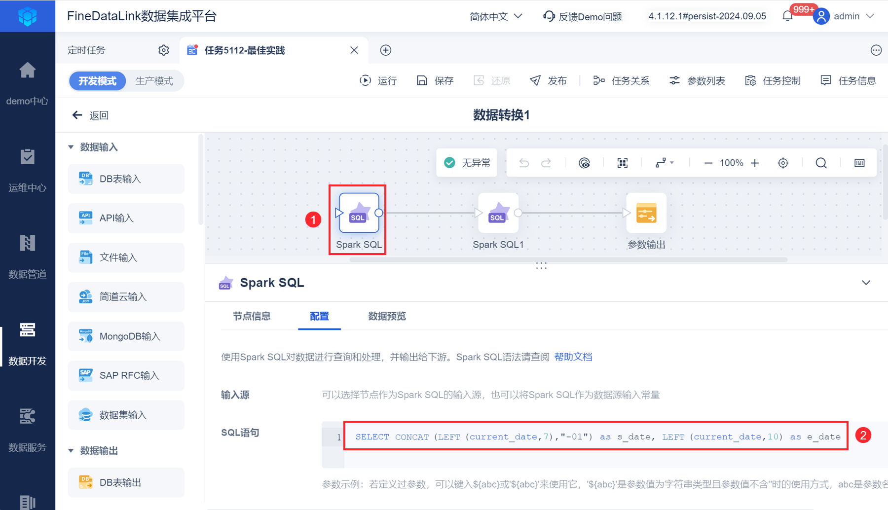

2)拖入Spark SQL算子,输入语句设置日期序列开始时间和结束时间。如下图所示:
输出两个日期:当年当月第一天日期、当年当月当天日期。
SELECT CONCAT(LEFT(current_date,7),"-01") as s_date, LEFT(current_date,10) as e_date
点击「数据预览」,如下图所示:

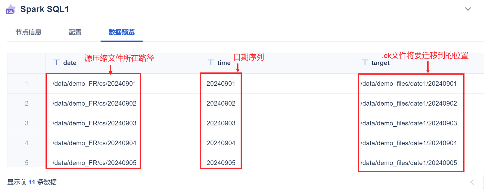

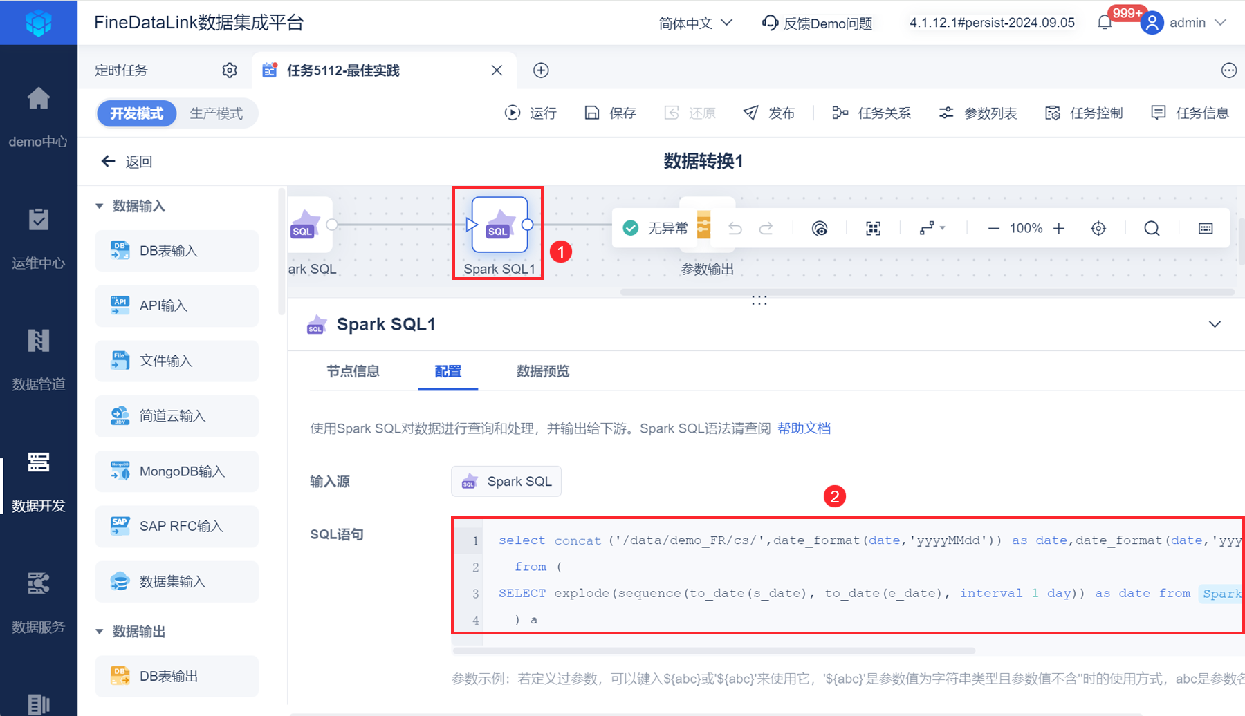

3)再拖入一个「Spark SQL」算子,使用 SQL 语句构建日期序列、源压缩文件存储位置(/data/demo_FR/cs/)、.ok 文件将要迁移到的具体目录(/data/demo_files/date1/),用户根据实际情况修改 SQL 语句中的路径。
注:SQL 语句中的 Spark SQL 为点击生成。
select concat('/data/demo_FR/cs/',date_format(date,'yyyyMMdd')) as date,date_format(date,'yyyyMMdd') as time,concat('/data/demo_files/date1/',date_format(date,'yyyyMMdd')) as target
  from (
SELECT explode(sequence(to_date(s_date), to_date(e_date), interval 1 day)) as date from Spark SQL
  ) a
点击数据预览,如下图所示:

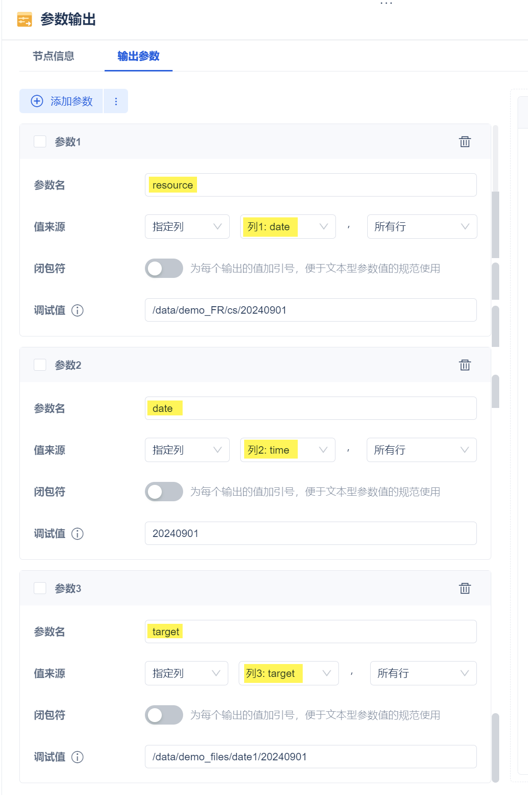

4)拖入参数输出算子,输出参数:resource、date、target。如下图所示:

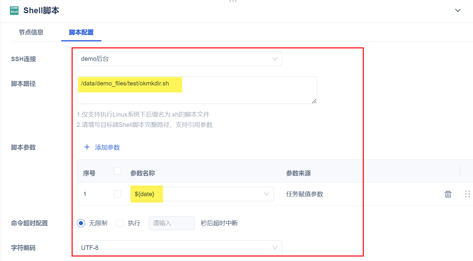

2)「循环容器」节点中拖入Shell脚本节点,Shell脚节点中,使用 date 日期参数,在 .ok 文件将要迁移的位置中,创建日期格式的文件夹。如下图所示:
okmkdir.sh 文件代码如下所示:
注:full_path="/data/demo_files/date1/$folder_name"  中,/data/demo_files/date1需要根据实际情况修改,为.ok文件将要迁移的位置。

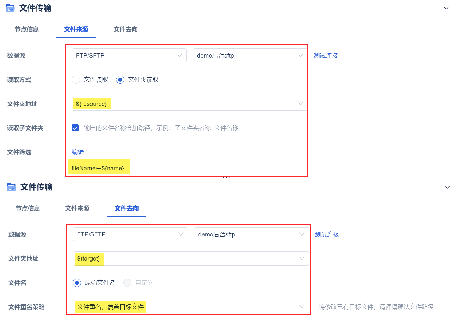

3)拖入「文件传输」算子,将源压缩文件存储位置中(resources参数值)的.ok文件(使用name参数值进行过滤),传输到目标文件夹中(target参数值)。如下图所示:

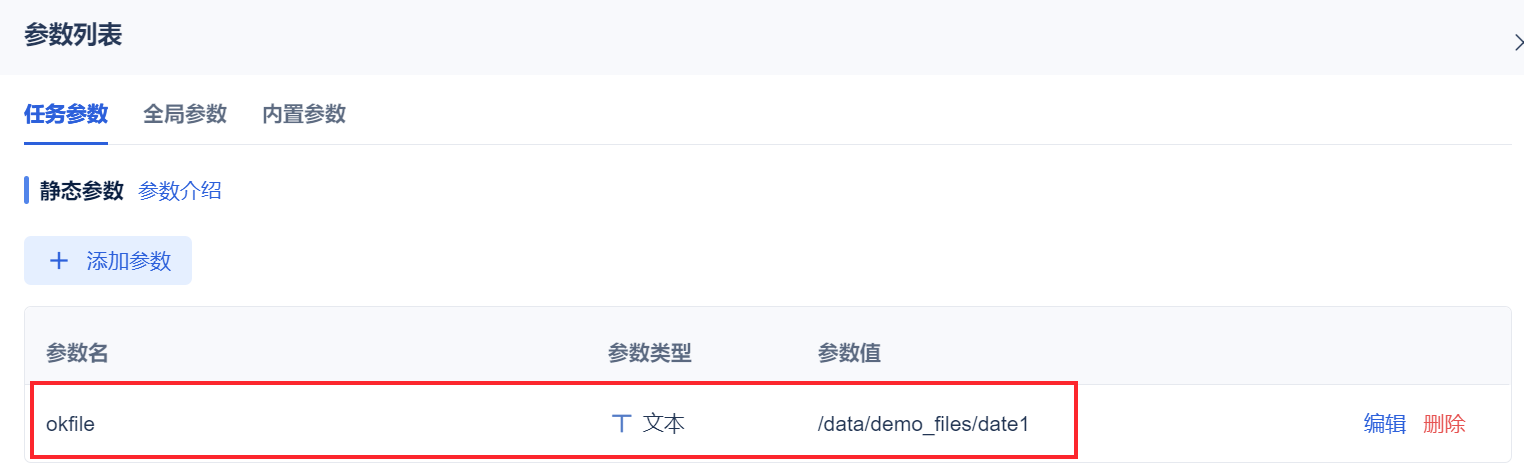

在「参数列表」中新建参数 okfile,值为.ok文件目标文件夹的上一层目录,例如:.ok文件存储在/data/demo_files/date1/20240901,参数值为:/data/demo_files/date1,便于后续遍历/data/demo_files/date1下所有的文件夹,找到 .ok 文件,并输出 .ok 文件的路径和名称。

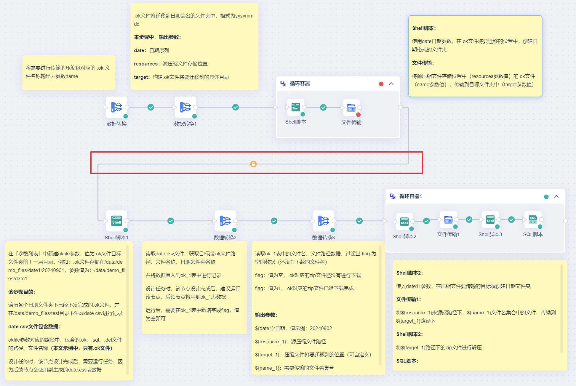

需注意:
Shell脚本节点与循环容器节点的连线,判断条件应该是无条件执行。原因:循环容器节点参数取数时,可能取不到值导致循环容器节点失败,为正常现象,但不能影响后续节点的运行。
