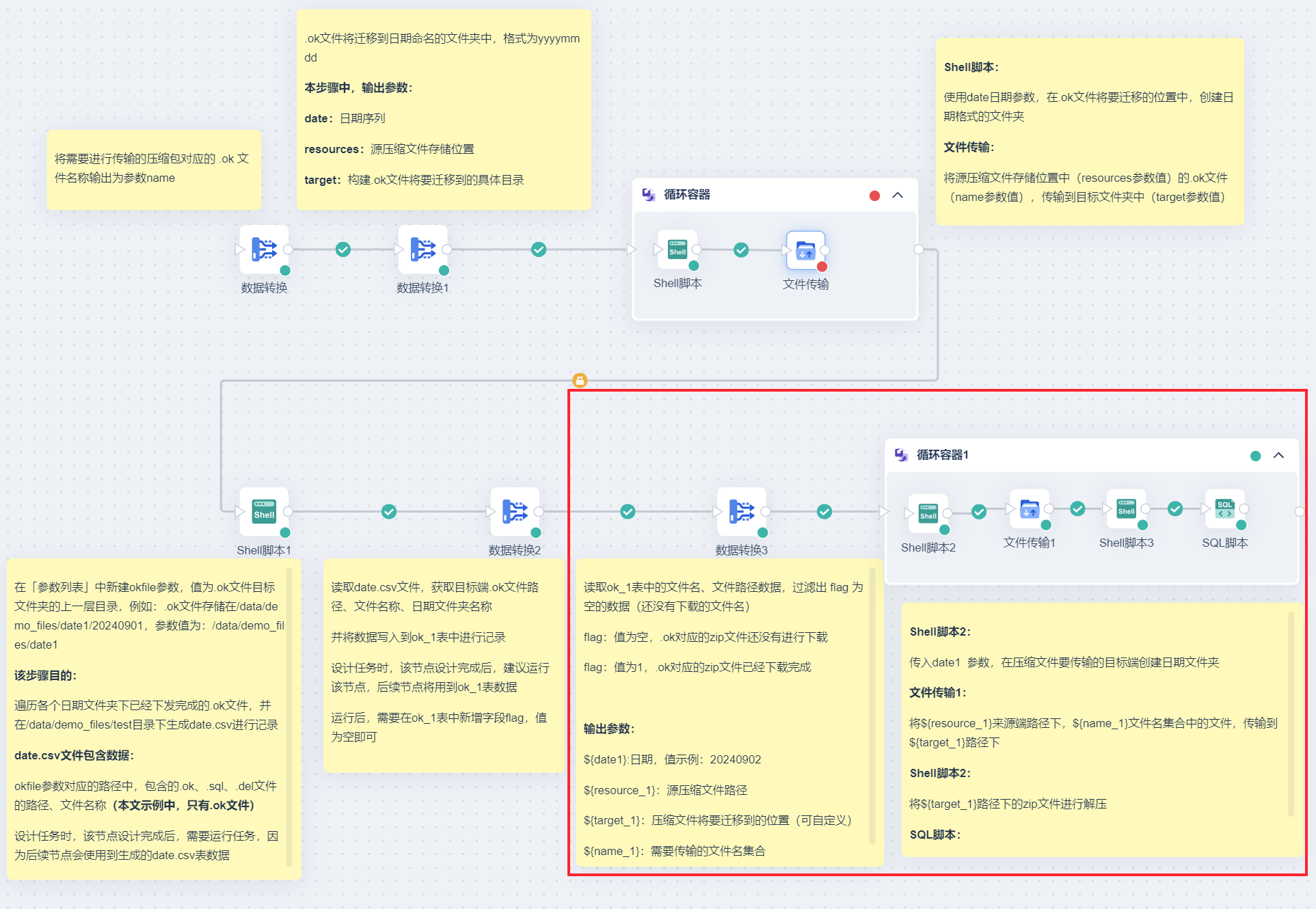

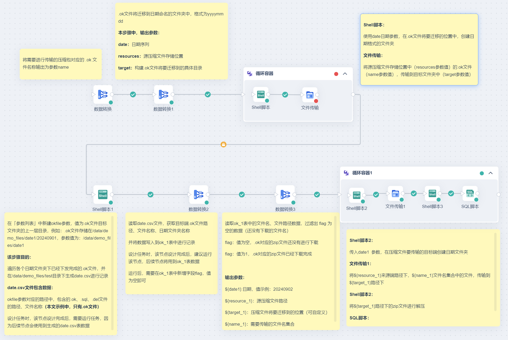

2.2 方案说明
具体思路可参考本文 1.2 节内容,任务设计请看下图:

2.4.3 循环遍历参数,迁移.ok文件
本节目的:
  • 使用 date 日期参数,在.ok文件将要迁移的位置中,创建日期格式的文件夹。
  • 遍历压缩包所在路径/data/demo_FR/cs下,符合条件的 .ok 文件(用 2.4.1 节生成的参数name过滤文件),传输到/data/demo_files/date1下的日期文件夹中。
1)拖入「循环容器」节点,遍历 2.4.2 节生成的参数。界面设置如下图所示:
实际场景中,压缩包所在文件夹中,有的压缩包下发完成,有的可能为空(本文示例中是:存在压缩包的文件夹有 3 个,但参数值有 11 个),当使用参数传输文件时,如果有一个来源端没有符合条件的文件存在,「循环容器」节点会报错不再执行,所以需要勾选节点报错时,继续执行循环按钮,使所有参数都能执行。
2)「循环容器」节点中拖入Shell脚本节点,Shell脚节点中,使用 date 日期参数,在 .ok 文件将要迁移的位置中,创建日期格式的文件夹。如下图所示:

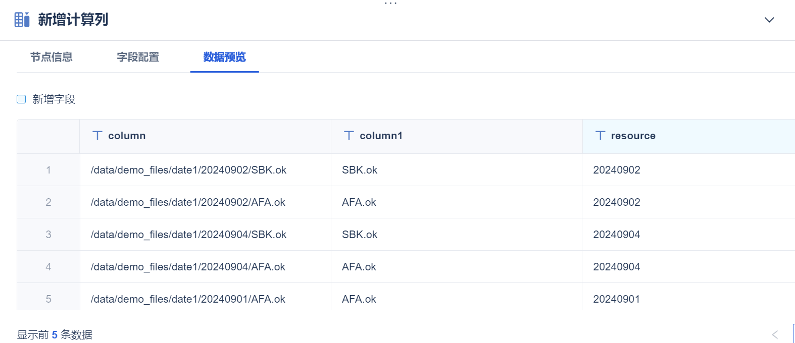

3)拖入「新增计算列」算子,截取 column 列中的日期。如下图所示:
注:公式中的 column、column1 为点击生成。
left(replace(replace(column,'/data/demo_files/date1/',""),column1,""),8)
点击数据预览」,如下图所示:
resource 字段后续会被Shell 脚本引用,在压缩文件的目标位置创建日期文件夹。

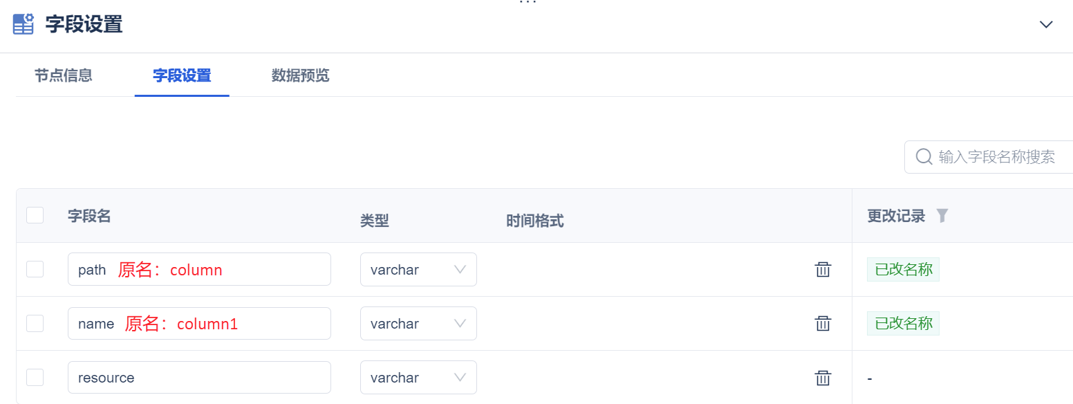

4)拖入字段设置算子,修改字段名。如下图所示:

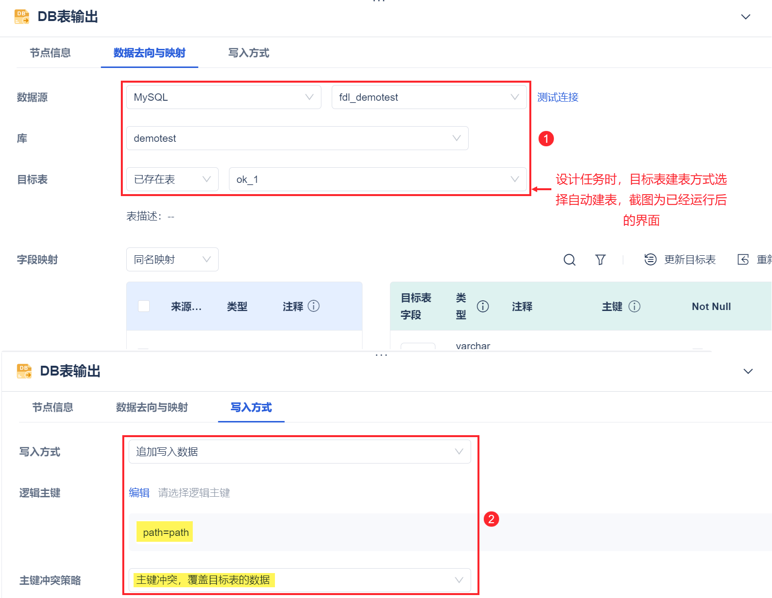

5)拖入DB表输出算子,创建标记表 ok_1。如下图所示:

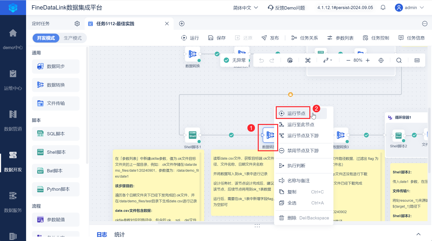

6)由于后续节点需要读取 ok_1 表,所以右键点击「数据转换」节点,选择「运行节点」,生成 ok_1 表。如下图所示:
7)进入 ok_1 表所在数据库中,给 ok_1 表新增字段 flag ,值默认为空,代表 .ok 对应的 zip 文件还没有进行传输。
后续步骤中,会传输并解压 zip 文件,且将 ok_1 表中 flag 字段标记为 1 。

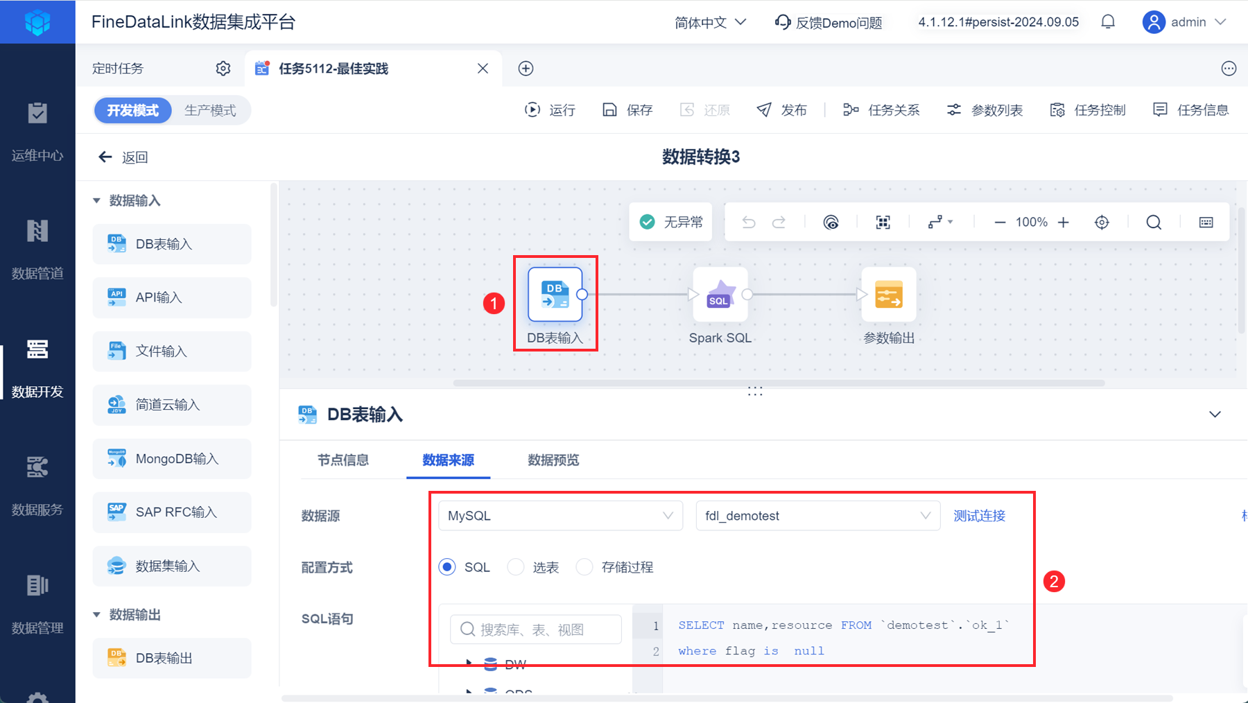

2)拖入DB表输入算子,过滤出 ok_1 表中 flag 字段为 null 的数据(zip 文件未被传输的数据)。如下图所示:
SELECT name,resource FROM `demotest`.`ok_1`
where flag is  null
点击数据预览,如下图所示:

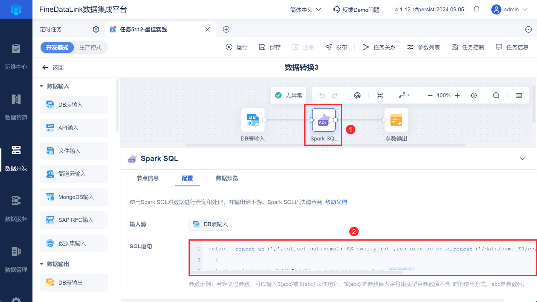

3)拖入「Spark SQL算子,处理 ok_1 表中的数据。如下图所示:
注:SQL 语句中的「DB表输入」为点击生成。
select  concat_ws(',',collect_set(name)) AS swcitylist ,resource as date,concat('/data/demo_FR/cs/',resource) as resource,concat('/data/demo_files/file2/',resource) as target from
select replace(name,"ok","zip") as name,resource from DB表输入
  union all
  select name,resource from DB表输入
group by resource

2.6.2 传输解压压缩文件
1)需要拖入「循环容器」节点,循环遍历 2.6.1 节中的参数。如下图所示:
「节点报错时,继续执行循环」按钮,可不勾选。

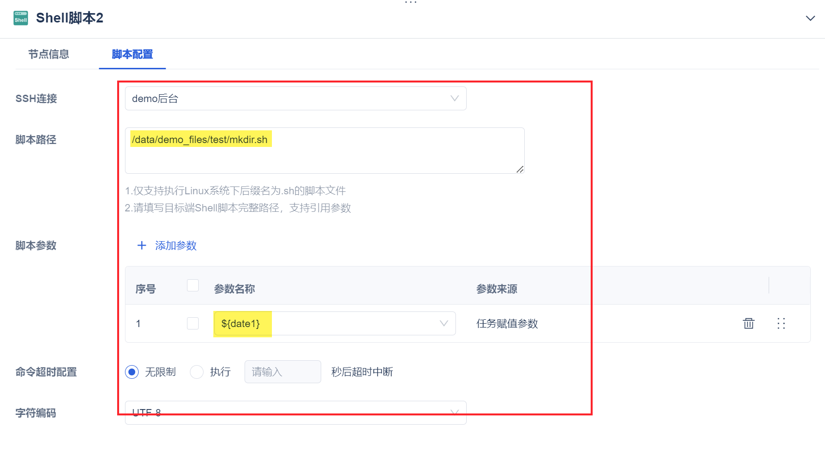

2)循环容器节点中拖入Shell脚本节点,Shell脚本节点引用 date1 参数,在压缩文件要传输的目标端创建日期文件夹。如下图所示:
mkdir.sh 代码如下所示:
注:full_path="/data/demo_files/file2/$folder_name" 中,/data/demo_files/file2/根据实际情况修改为压缩包的目标路径。

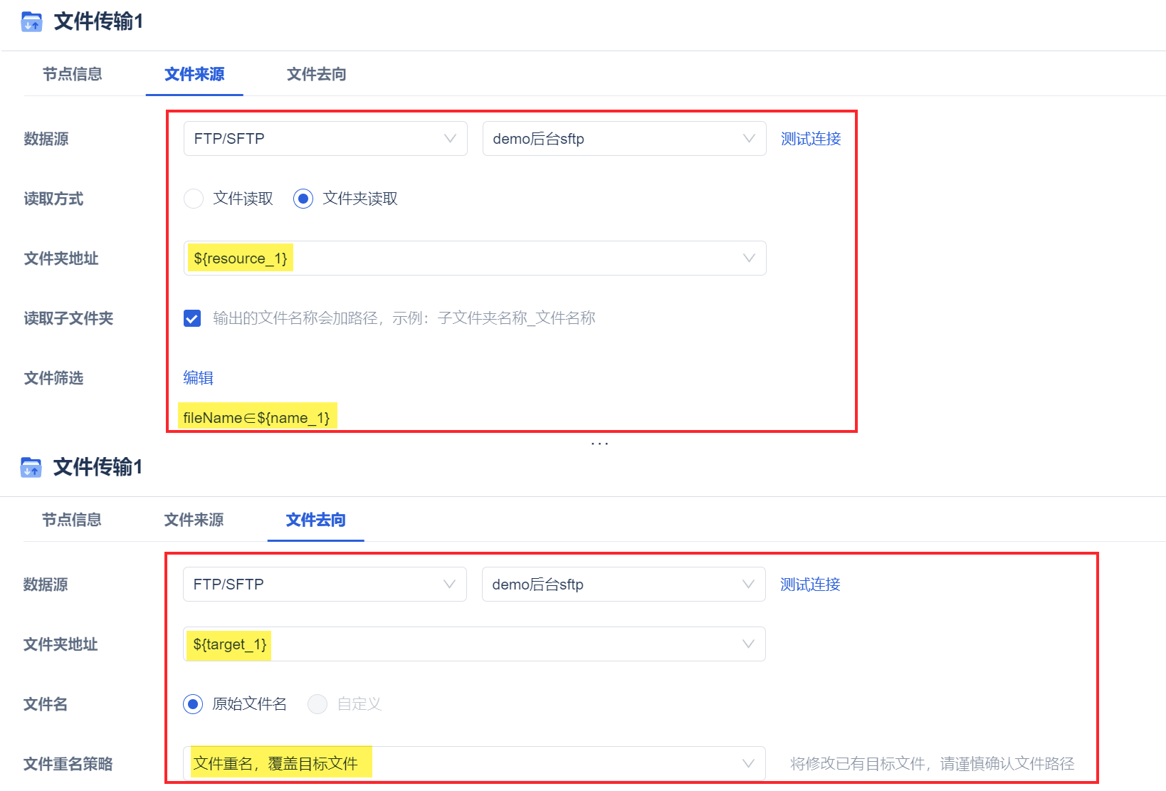

3)拖入「文件传输」算子,将${resource_1}来源端路径下,${name_1}文件名集合中的文件,传输到${target_1}路径下。如下图所示:

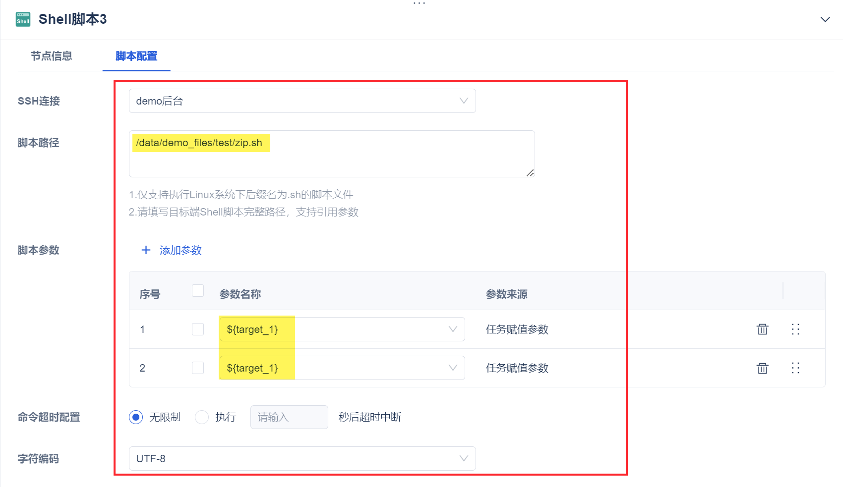

4)拖入Shell脚本节点,将 ${target_1} 路径下的 zip 文件解压到 ${target_1} 路径下。如下图所示:
zip.sh 代码如下所示:
#!/bin/sh
# 检查是否提供了足够的参数
if [ "$#" -ne 2 ]; then
    echo "Usage: $0 <directory_path> <output_directory>"
    exit 1
fi
# 读取目录路径和解压目标目录
directory_path=$1
output_directory=$2
# 确保输出目录存在
mkdir -p "$output_directory"
# 遍历目录下的所有ZIP文件并解压到指定目录
find "$directory_path" -type f -name "*.zip" -exec unzip -o {} -d "$output_directory" \;
# 注意:这里的-o选项可能不起作用,具体取决于unzip的版本。
# 如果unzip没有-o选项用于覆盖,你可能需要移除它或处理已存在的文件。
注:图中的第一个参数代表目标端 zip 文件位置,第二个参数代表 zip 文件解压后的位置,用户根据实际情况设置第二个参数,本文示例是将解压后的 zip 文件与解压前放在一起。

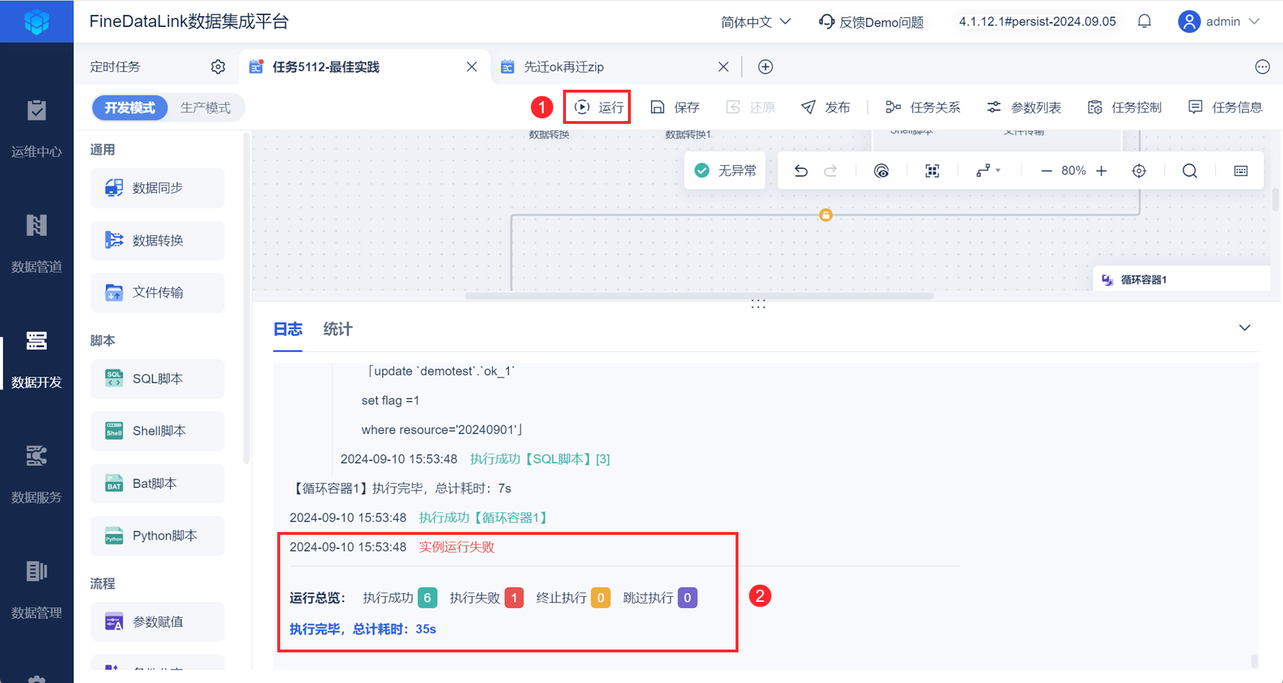

2.7 效果查看
1)运行任务,任务运行成功后,日志如下图所示:
本文示例中,第一个「循环容器」节点内,文件传输时如果有一个参数对应的来源端没有符合条件的文件存在,循环容器节点状态会为失败,由于我们实际的文件为 3 个,但构建的文件夹为 11 个,肯定会存在取不到数据的情况,为正常现象。
