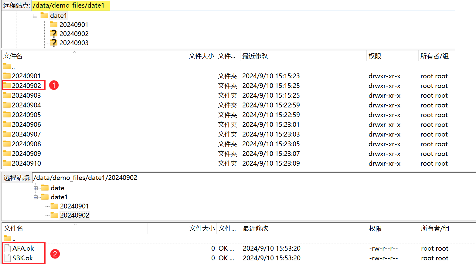

2)本文示例中,将 .ok 文件传输到/data/demo_files/date1下,任务运行后,该目录下内容如下图所示:

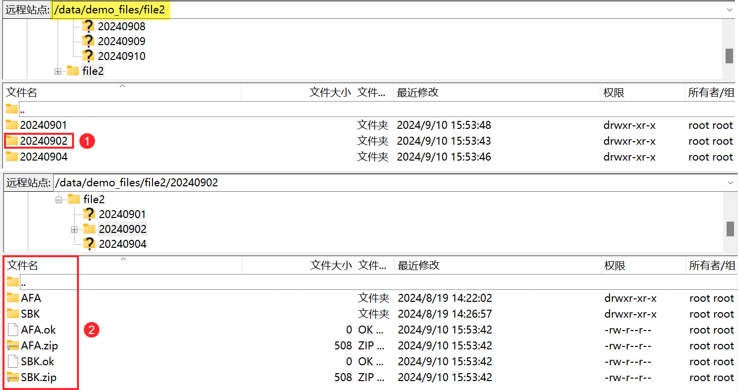

3)压缩文件传输到/data/demo_files/file2下,并在该目录下解压。如下图所示:

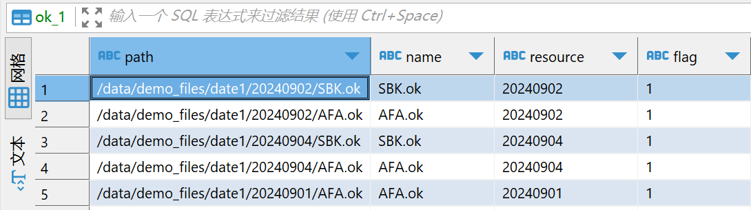

4)标记表 ok_1 如下图所示:
