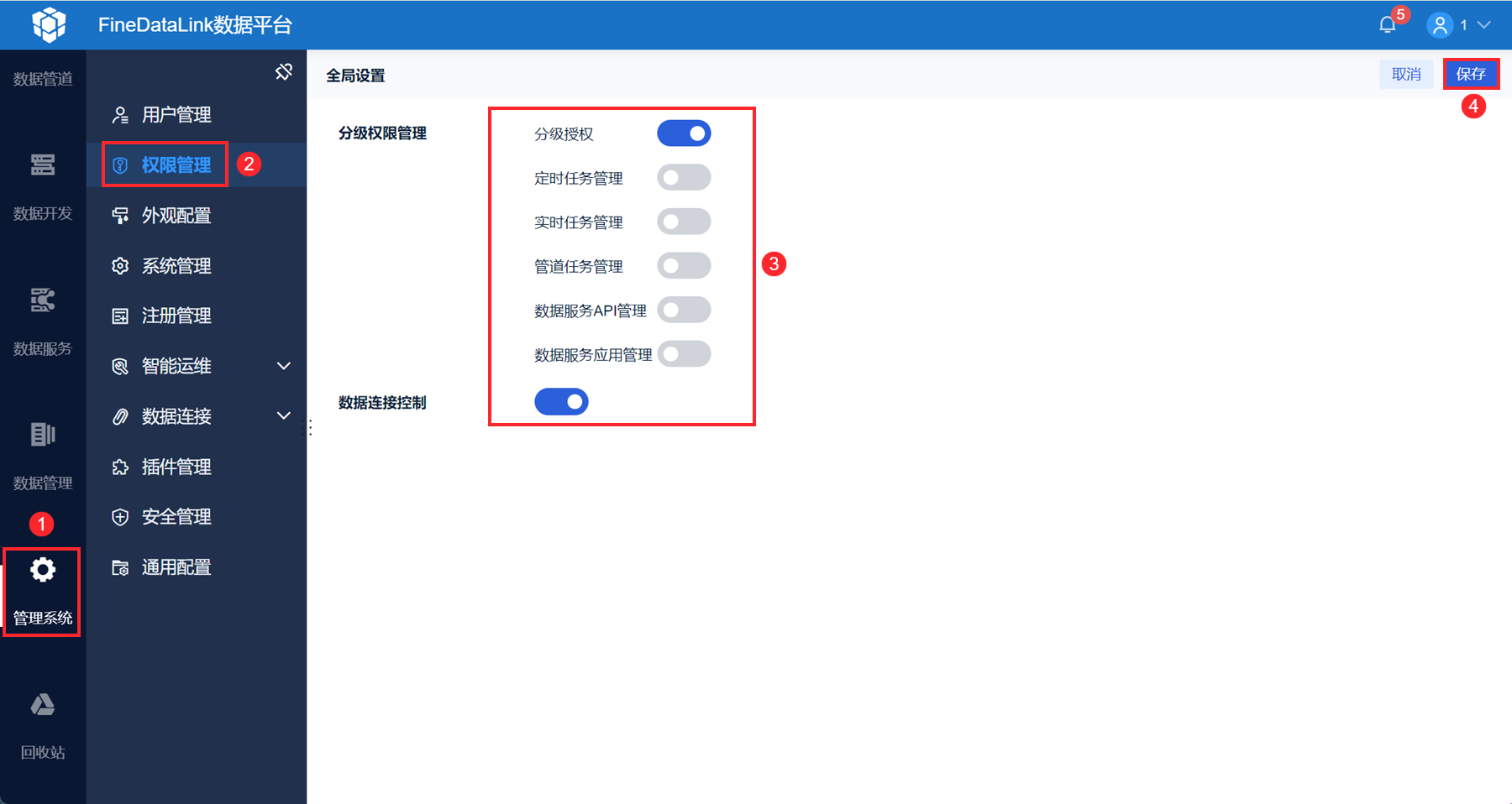

超管登录 FDL 工程,点击「权限管理>全局设置」按钮,开启「分级授权」按钮、「数据连接控制」按钮。如下图所示:
数据连接控制按钮:若不开启,则无法分配数据连接的相关权限。
分级授权:「数据连接控制」按钮开启后,若不开启「分级授权」按钮,则无法分配数据连接的管理权限。

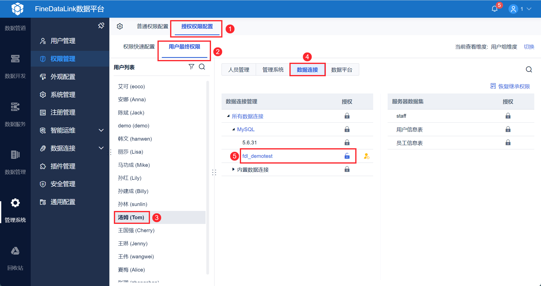

2.3.3 分配数据连接的授权权限
因为要将 fdl_demotest 数据连接的使用、管理权限分配给销售孙林,Tom 则需要具备 fdl_demotest 数据连接的授权权限。如下图所示:
