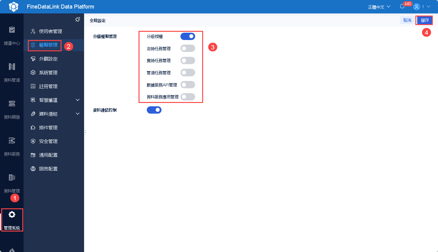

超管登入 FDL 工程,點選「權限管理>全局設定」按鈕,開啟「分級授權」按鈕、「資料連結控制」按鈕。如下圖所示:
資料連結控制按鈕:若不開啟,則無法分配資料連結的相關權限。
分級授權:「資料連結控制」按鈕開啟後,若不開啟「分級授權」按鈕,則無法分配資料連結的管理權限。

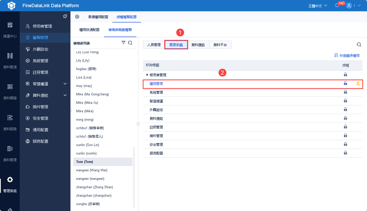

2.3.2 分配權限管理入口權限
因為後期 Tom 需要在權限管理中為孫林分配權限,所以需要為 Tom 分配「管理系統>權限管理」的使用權限。如下圖所示:

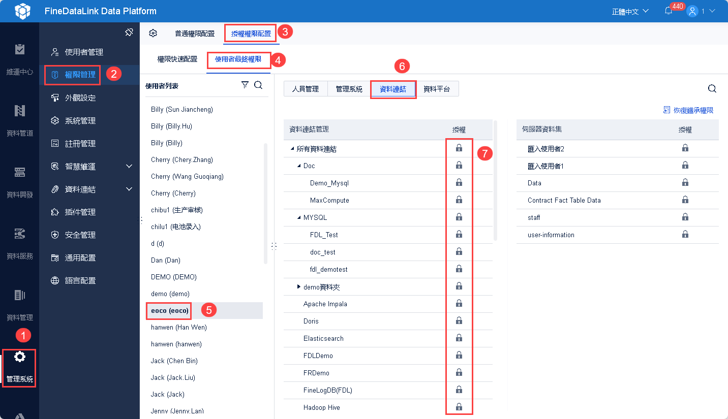

2.3.3 分配資料連結的授權權限
因為要將 fdl_demotest 資料連結的使用、管理權限分配給銷售孫林,Tom 則需要具備 fdl_demotest 資料連結的授權權限。如下圖所示:

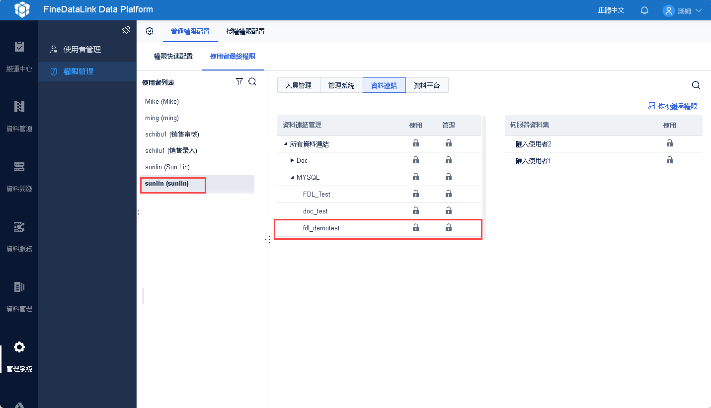

2.4 為孫林分配資料連結權限
Tom 登入 FDL 工程,在「管理系統>權限管理」中,可為孫林分配 fdl_demotest 資料連結的使用、管理權限。如下圖所示:
