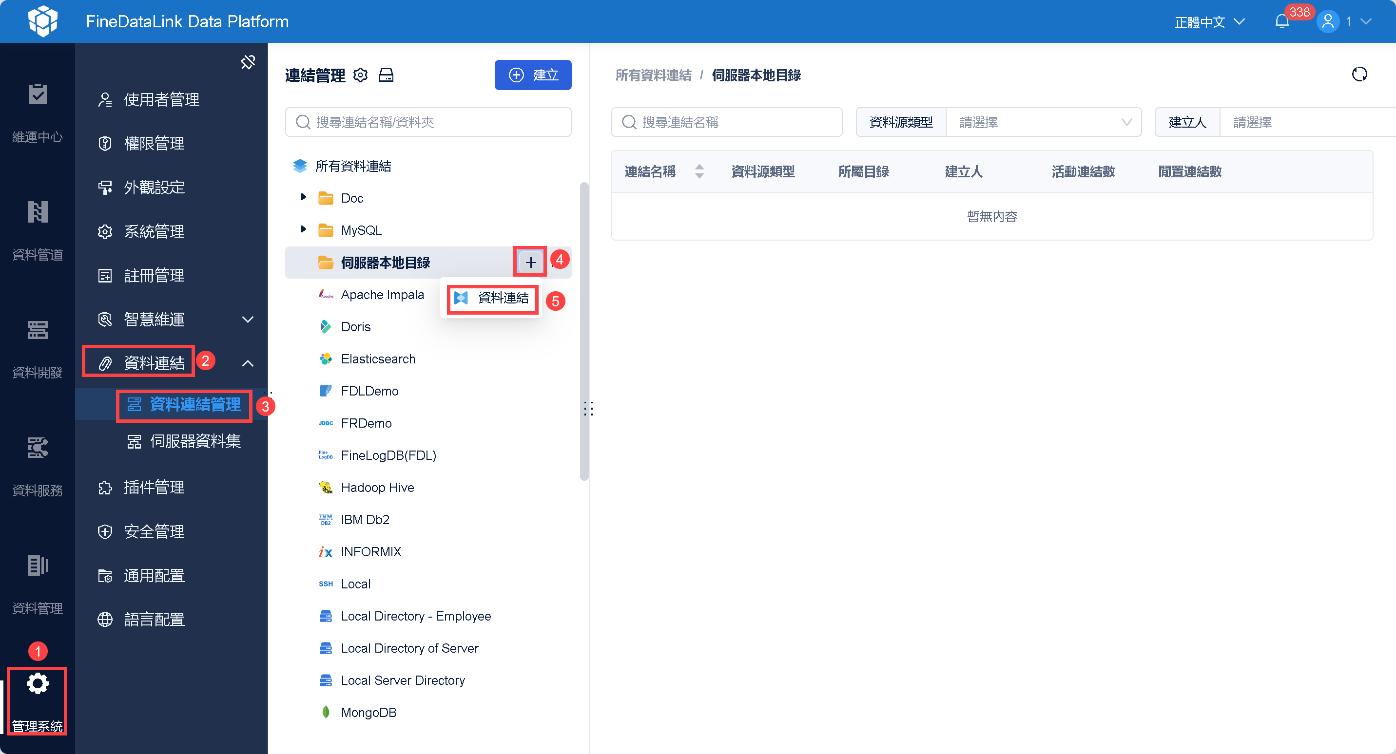

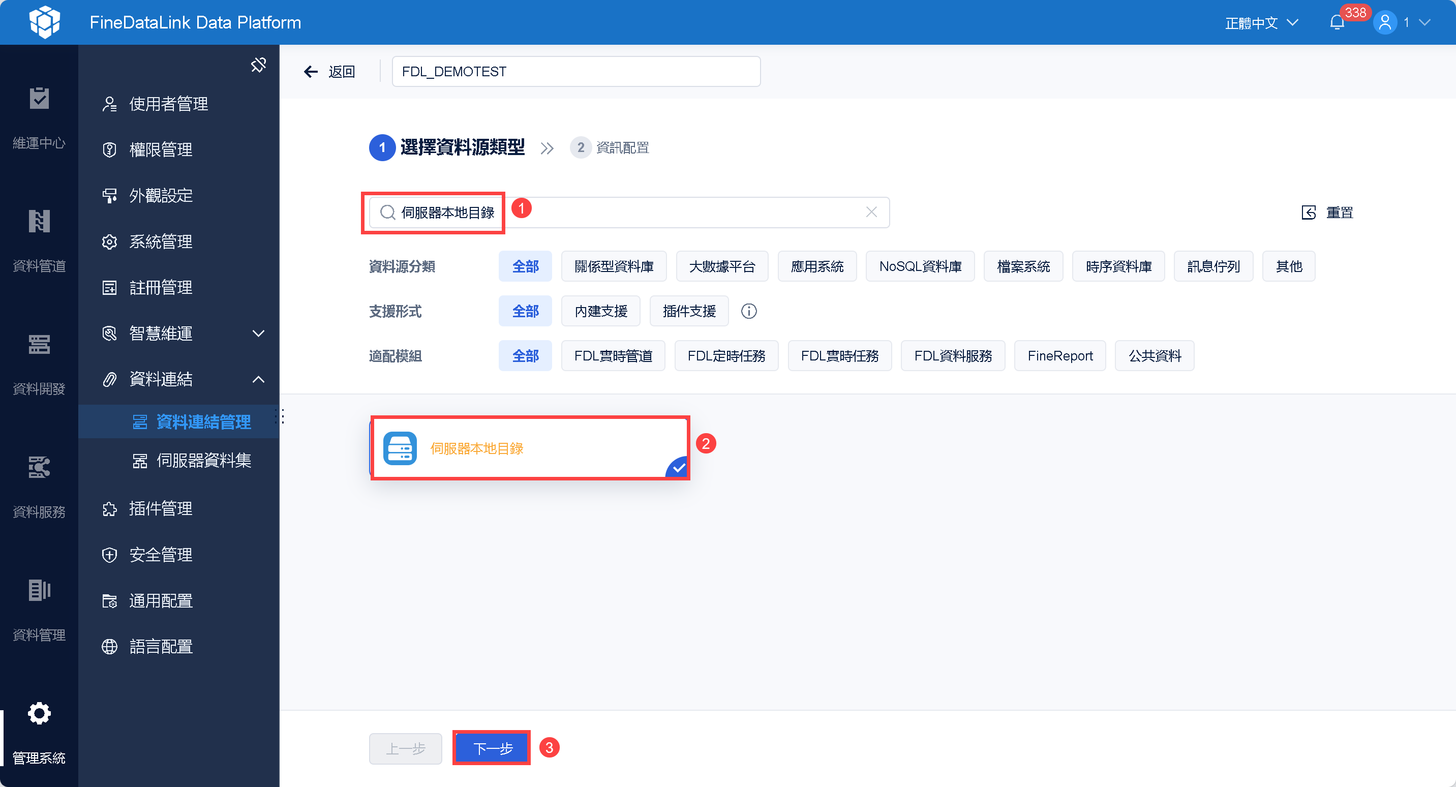

1)超級管理者登入 FDL 工程,點選「管理系統>資料連結>資料連結管理」,選中某個資料夾後,建立資料連結。如下圖所示:

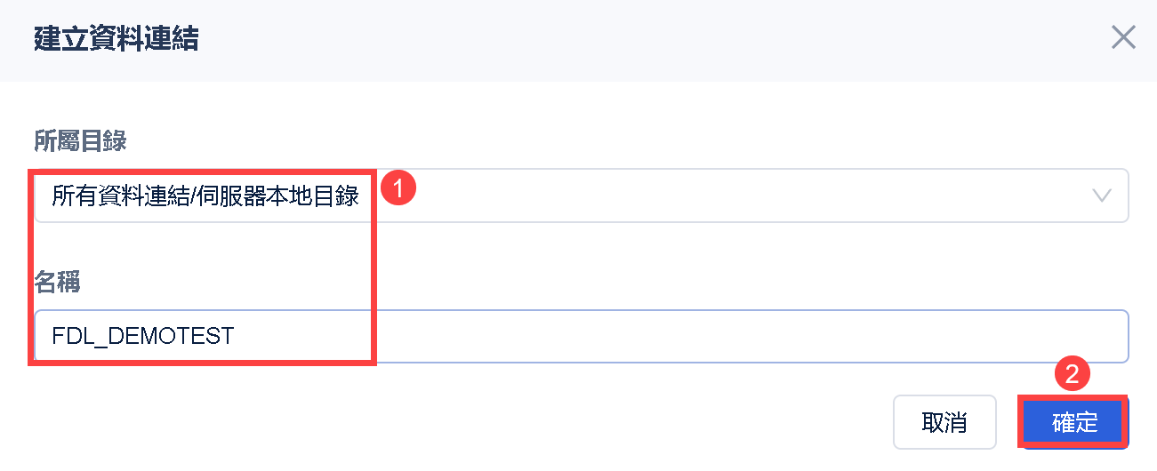

2)設定資料連結名稱(可同時修改資料連結所在目錄)。如下圖所示:
3)可根據資料源分類、支援形式、適配模組、資料源名稱篩選資料庫。如下圖所示:

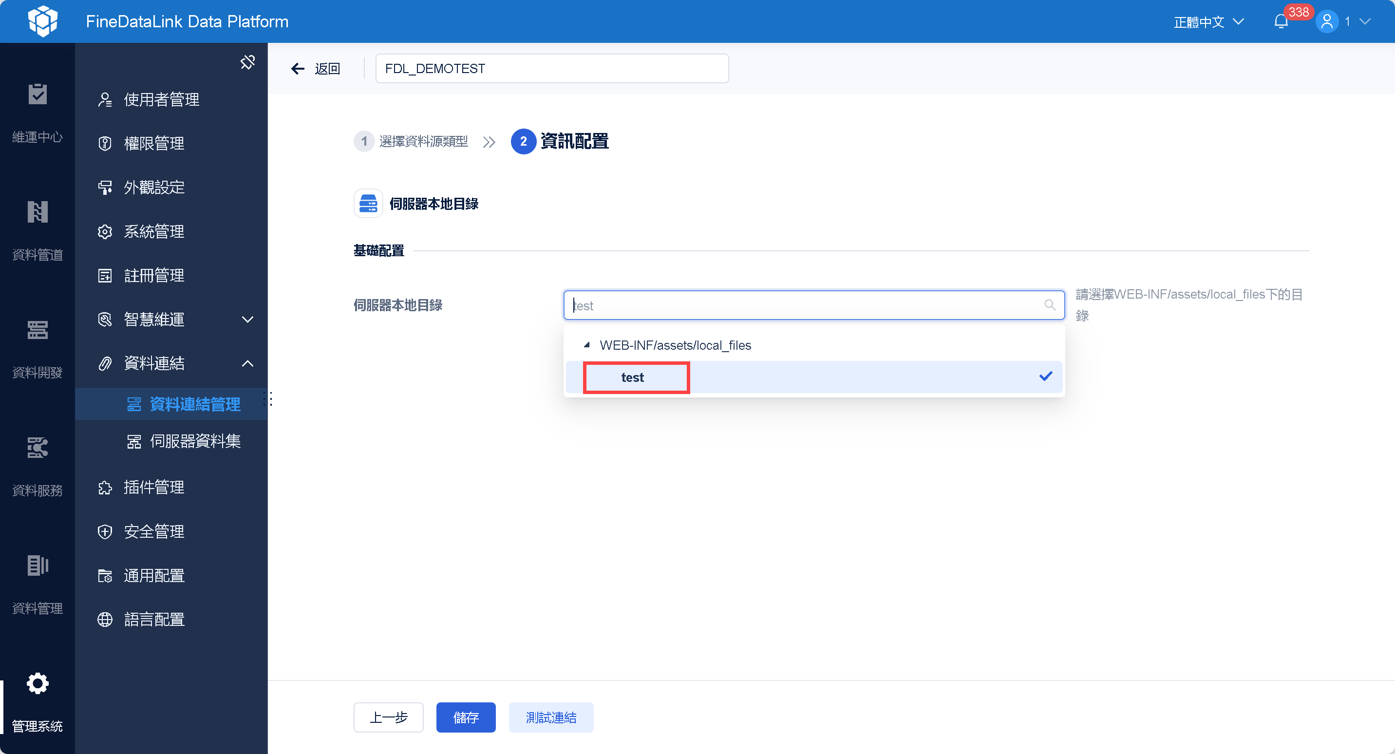

4)選擇本地伺服器指定目錄。如下圖所示:

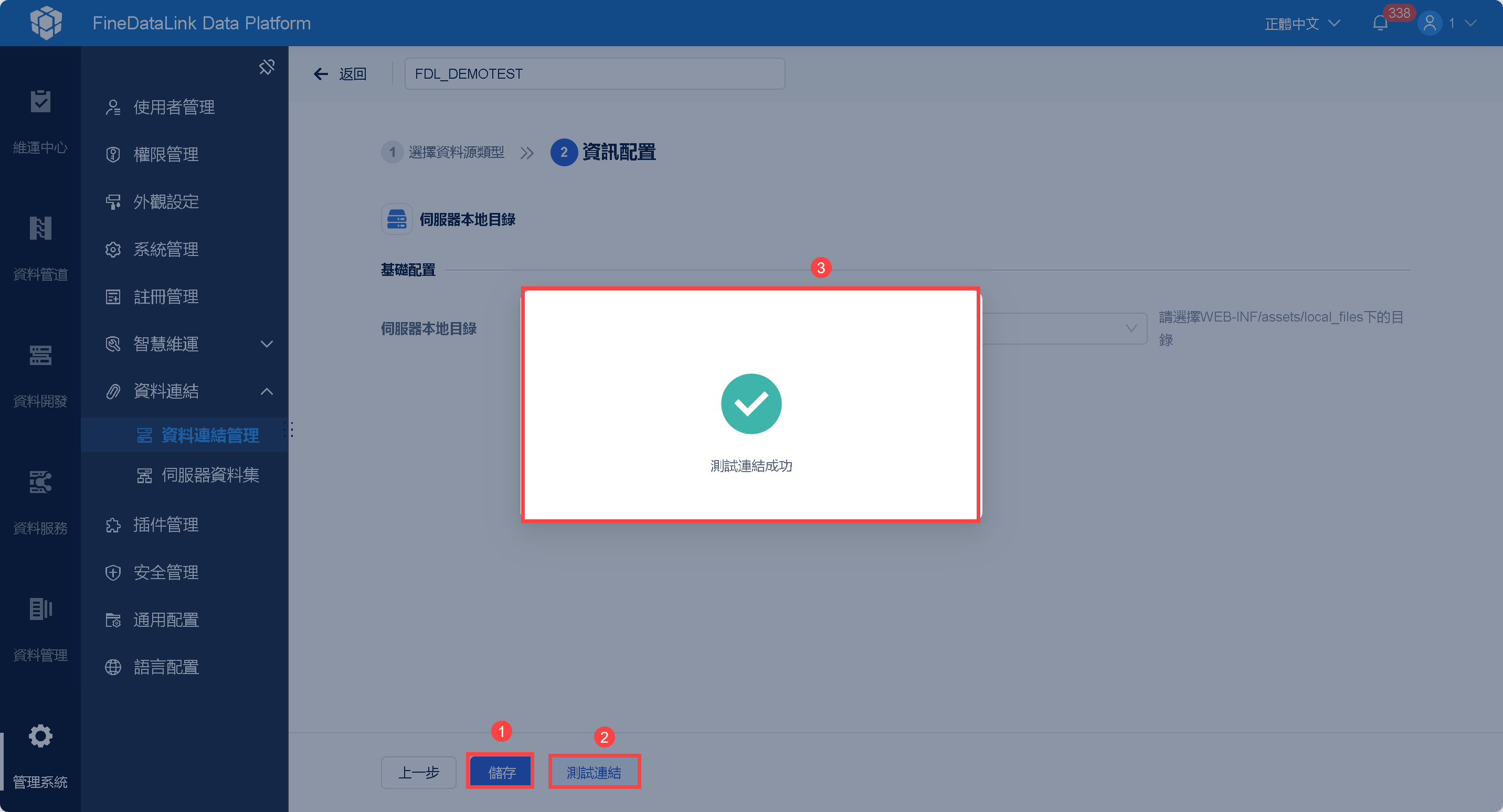

5)點選「測試連結」,若連結成功則「儲存」該連結。如下圖所示:

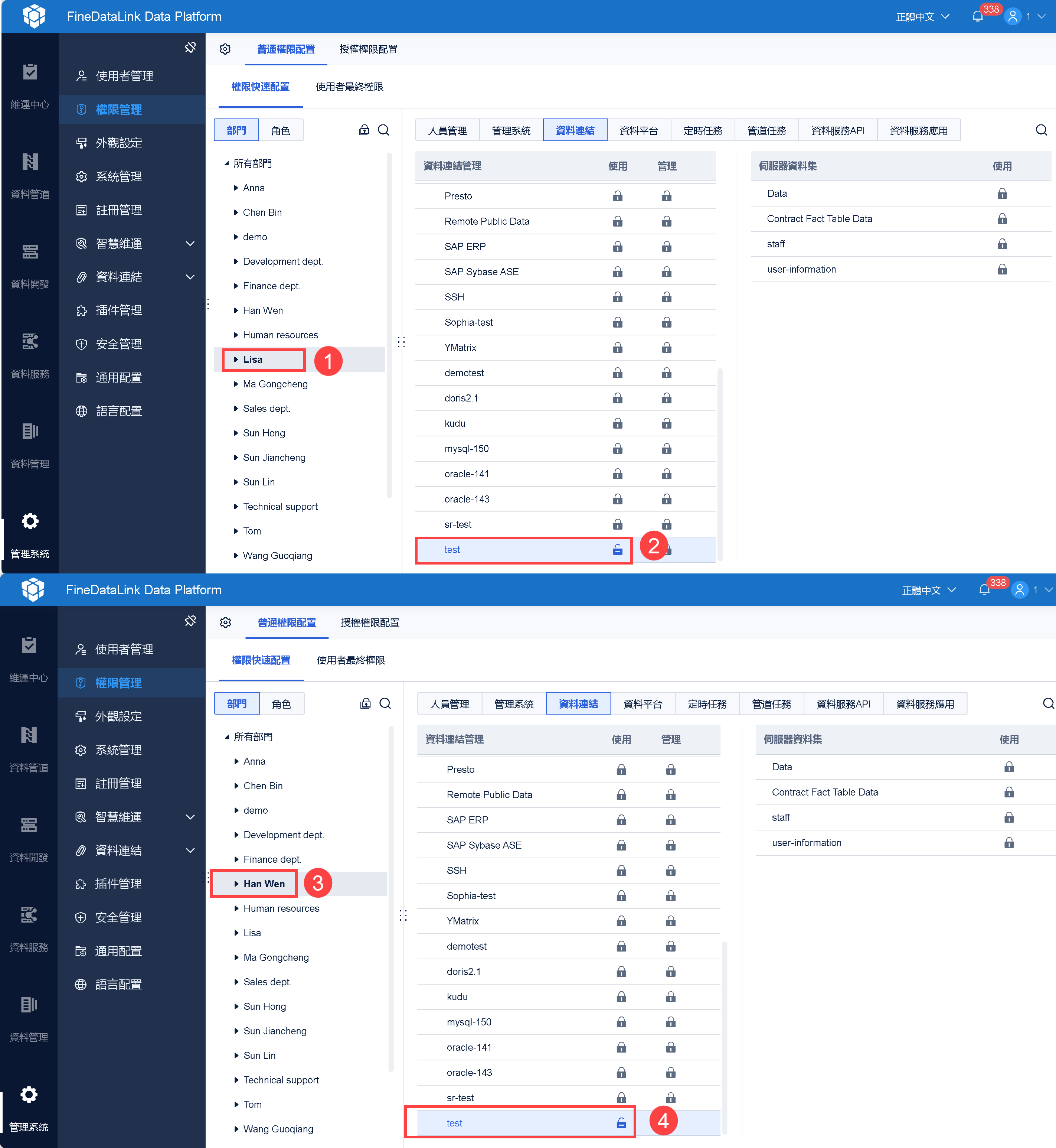

若需要可將該資料連結分配給其他使用者,比如將「本地目錄-員工」的資料連結使用全下分配給財務部,將「本地目錄-考勤」的資料連結使用權限分配給人力資源部門,則可以實現不同使用者使用不同的伺服器本地目錄,如下圖所示:
分配步驟詳情參見:資料連結權限概述

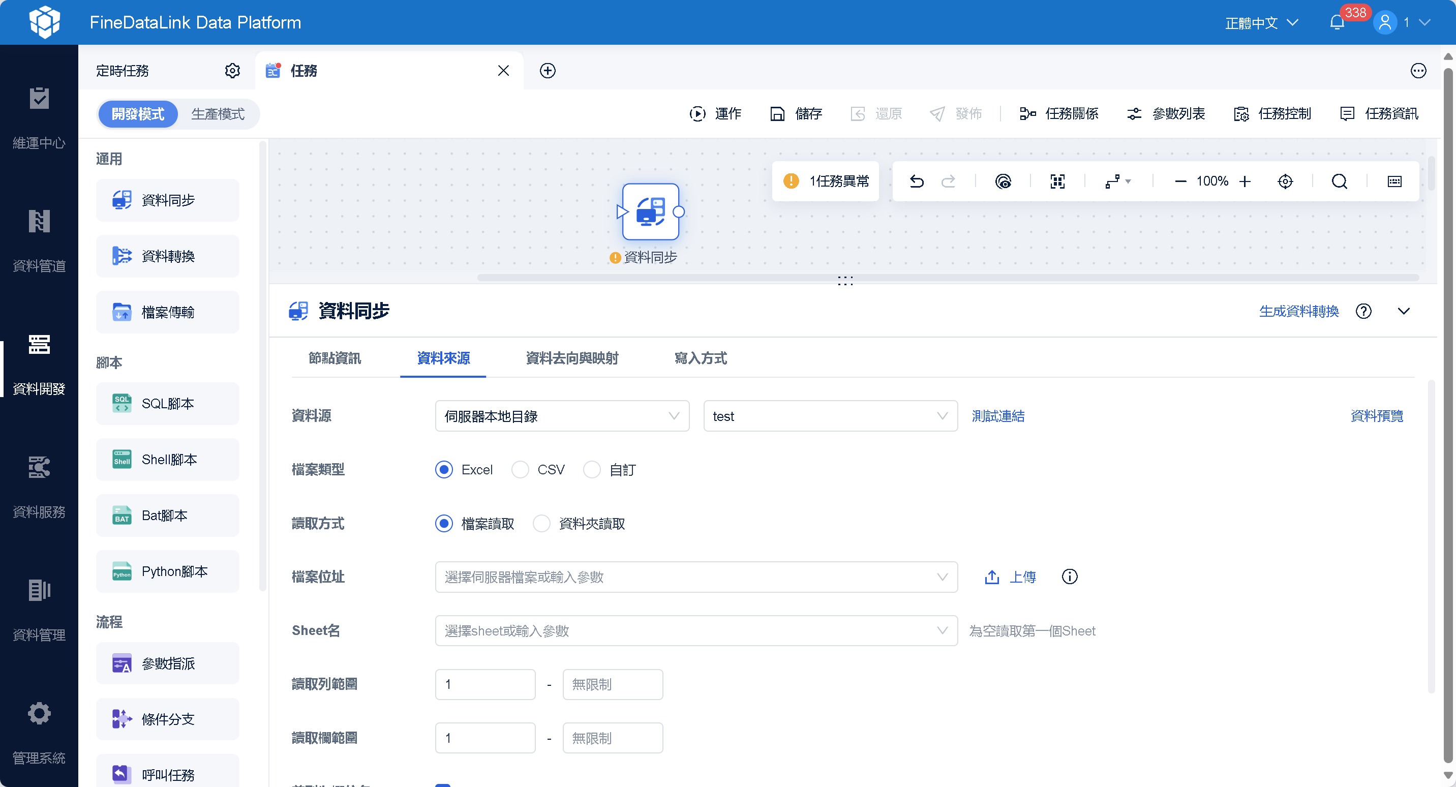

在定時任務中可以使用 「檔案輸入」、「資料同步」、「參數指派」取出指定資料,如下圖所示:
